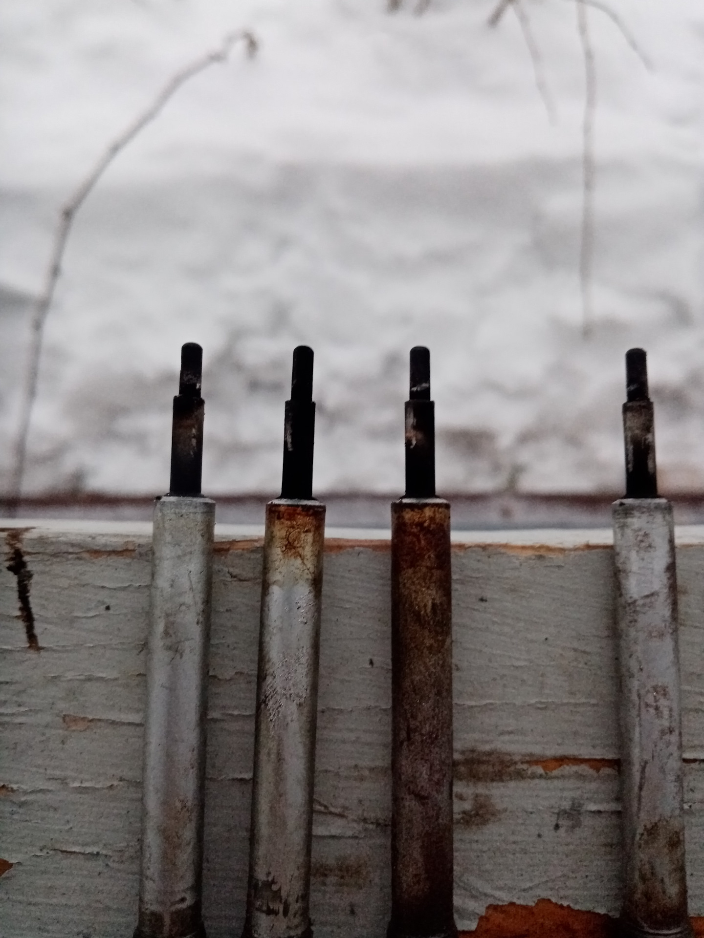

История стандартная. Купил машину летом, свечи не проверил. В ноябре уехал на вахту, вернулся в декабре. При первых же попытках запуска стало ясно что либо свечи либо саляра летняя. Ехать нужно было срочно поэтому грели газовой пушкой, после 3х часов танцев в — 17 двигатель запустился.
Как домой приехал сразу начал проверять. Откинул провод питания, и прозвонил. Ни одна свеча не звонилась. Дома завёл с помощью строй фена, просто сунул его в патрубок от воздухана. С феном запустился сразу. Свечи заказал денсо.
Снимал не разбирая, только снял декоративную крышку. Потом снял шину и открутил свечи. Всё свечи выкрутил маленькой трещеткой, две вообще без проблем, а две из-за сажи не смог выдернуть. Сварил быстро типа обратного молотка съёмник. И с помощью него и вдшки свечи вышли. Всё свечи в обрыве.

Я столкнулся с очень неожиданной проблемой, видимо из-за сажы Денсо не вкручивались до конца, первая вообще сломалась 😵, наконечник остался в гбц, остальные разверткоц на 5 прошёлся…
С обломанным наконечником пролюбился часа два. Даже двигатель запускал, думал давлением выдавит. Потом к огрызку подал +, нагрел, вкрутил корпус, затянул, выкрутил, и наконечник вышел.
резьбу прогонять крайне рекомендуется- как в блоке, так и на свечах.

У вас ещë оригинал и возможно с завода, клеймо ниссан на них.
Накручивал на резьбу? Выдержала?
Да, на резьбу накрутил. Втулку взял от старой ручки межкомнатной двери. Резьба выдержала без проблем. Тянул и выбивал без фанатизма. Чуток выбил, потом назад забил, и т.д.
