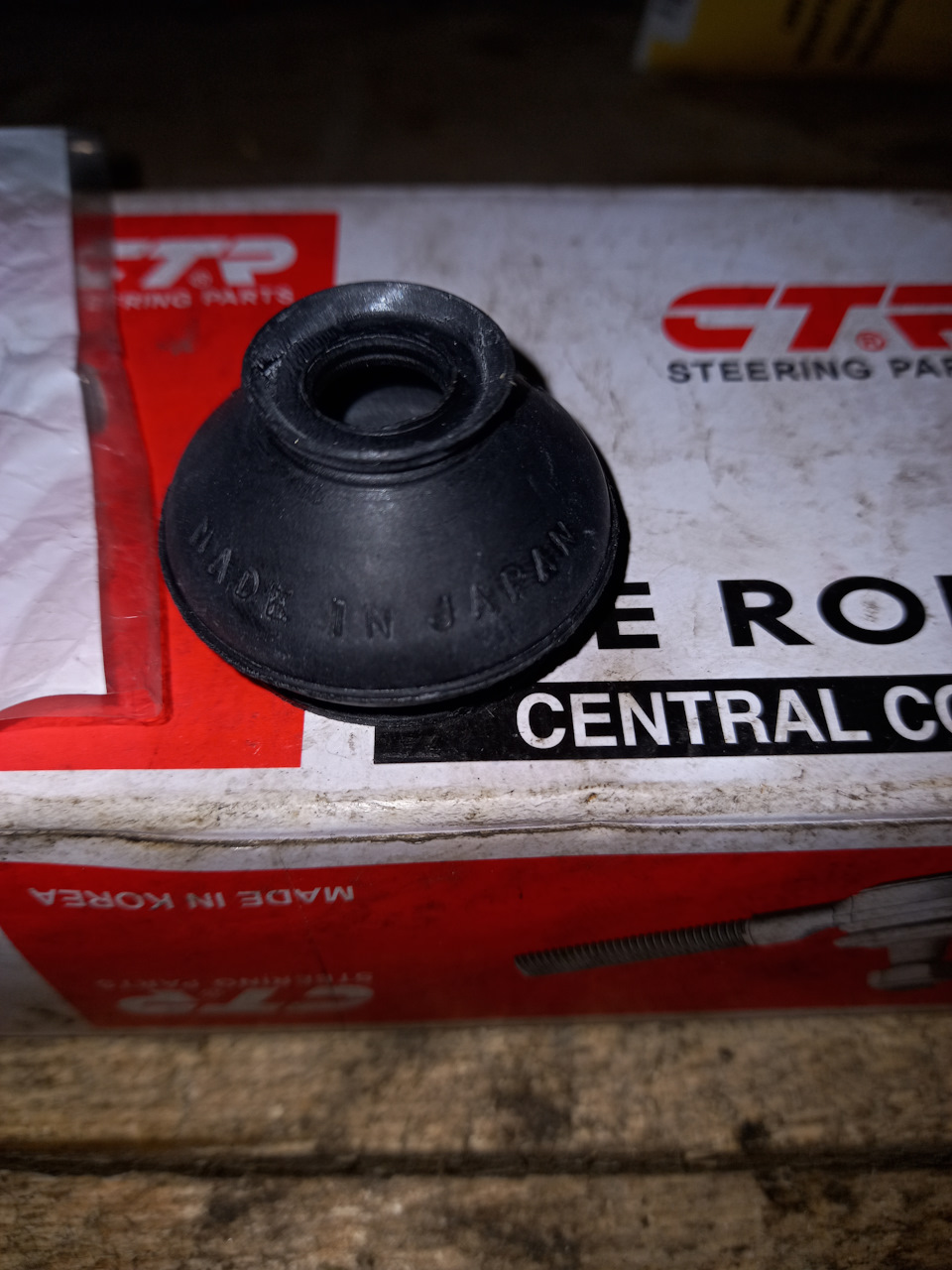

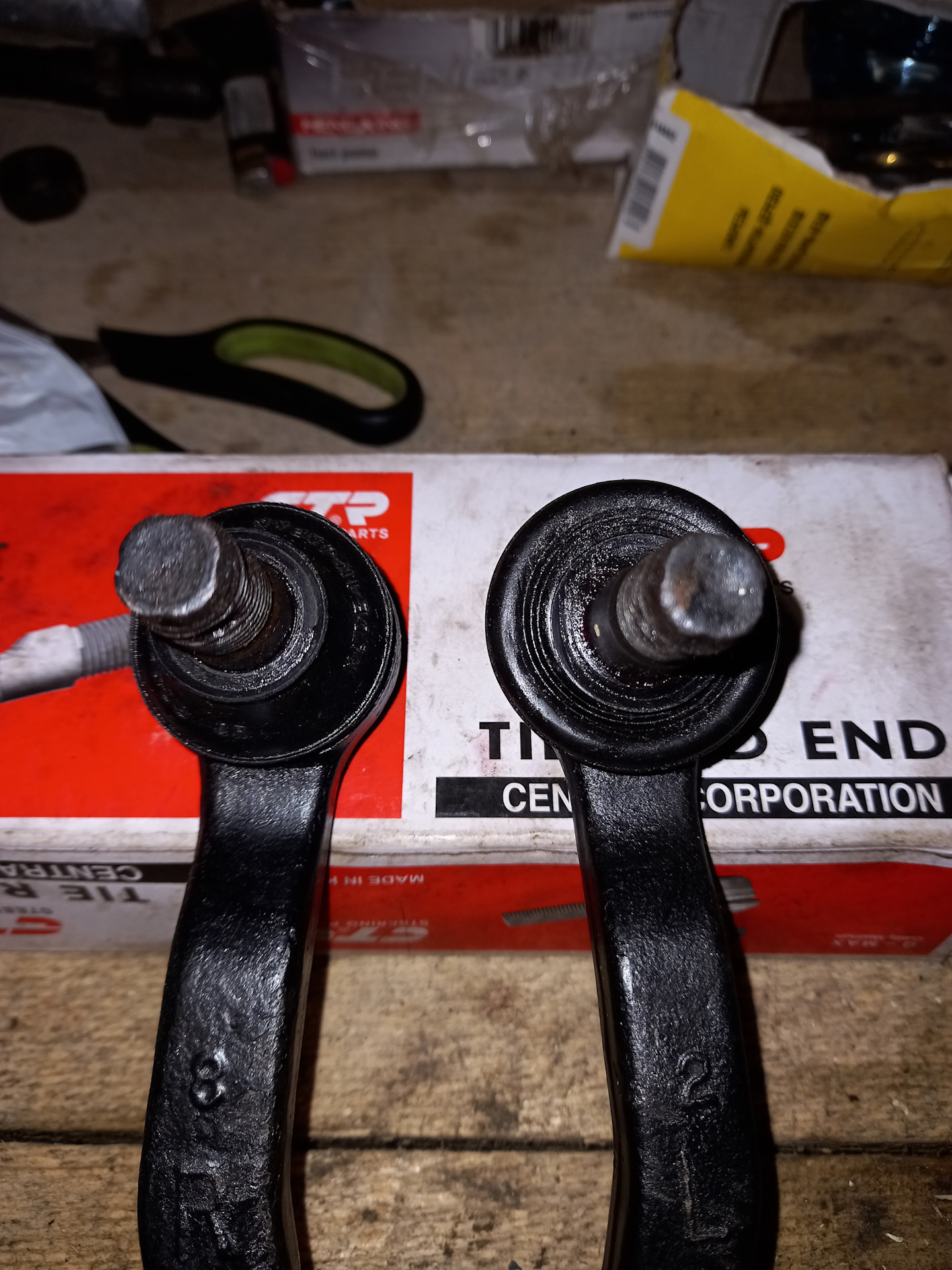

День добрый, друзья! В запасе у меня лежали рулевые наконечники, в не плохом состоянии. Решил я от нечего делать в них смазку поменять, разобрал, помыл, все начал смотреть, пыльник на вид все целые. Присмотрелся, в районе кольца обжамающего трещина, на втором пыльнике тоже самое. Думаю это продавило острым концом кольца со временем, надо однозначно менять пыльники . Оригинала точно нет, есть полиуретан, но там размеры большеваты, в районе пальца пыльник не плотно прилегает, может влага попадать. Почитал на форумах, люди говорят- очень хорошо подходит от от ВАЗ 2109 2110. Нашел на просторах интернета вот такое решение, OHNO5825 DC-2522 подходит идеально и вроде как Япония, но это не точно ))) С ребятами общался, ходят не плохо. Заказывал на емекс, цена вопроса 160 рублей. Всем мира, добр, удачи и берегите себя.

Наконечники оригинал, потому что CTR выглядит подругому. Использую CTR рулевые наконечники, езжу на них 3 года и меняю, а это от 60 тк, люфтов при замене ни разу не замечал и пыльники всегда без порепок, перешёл на CTR, как раз таки после обнаружения большого люфта шара оригинального наконечника при минимальном его пробеге, до 15 тк, конечно контрофакт никто не отменял, но именно этот факт сподвиг на CTR, никого не агитирую, сам везде использую оригинал, но вот с этим узлом вышло так у меня.🤣
раньше тоже был такого мнения об этой фирме (СТР), но после переборки двух своих рулевых реек на которые ставил и рулевые тяги и рулевые наконечники СТР глубоко в них разочаровался, не проехав на них и 5000 км на рулевых тягах в шарах был люфт и в одном из двух рулевых наконечниках тоже.

Наконечник оригинал. так получилось что сфотал на коробке стр
ПС:
Да будет Вам известно, что в наконечники стр кроме пыльников стр нечего не поставишь из-за отсутствия гурта и на пальце отсутствует отверстие для шплинта. в стр гайка самоконтрящаяся.
