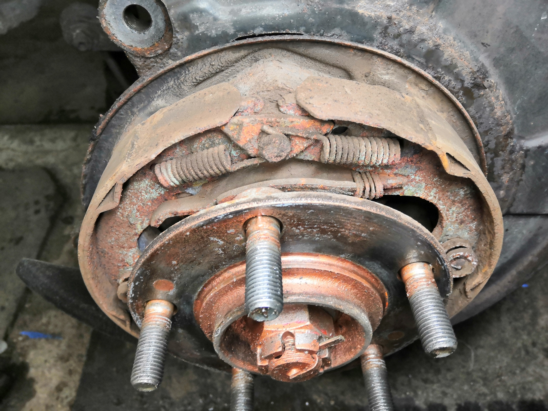

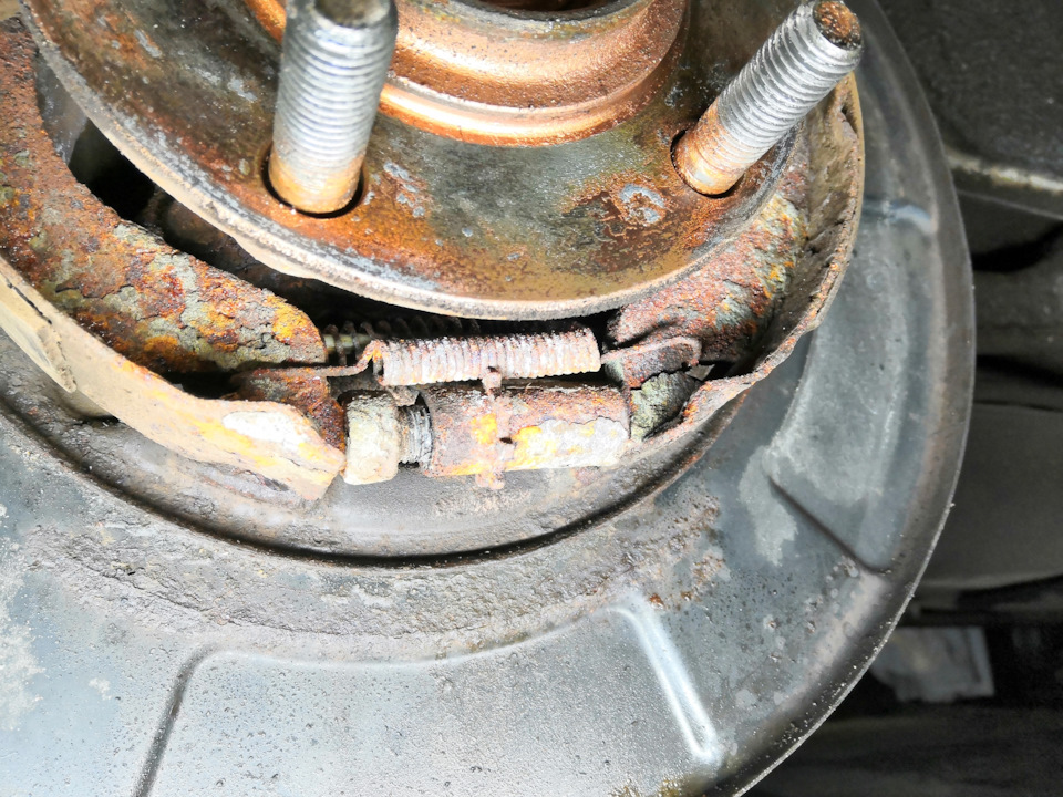

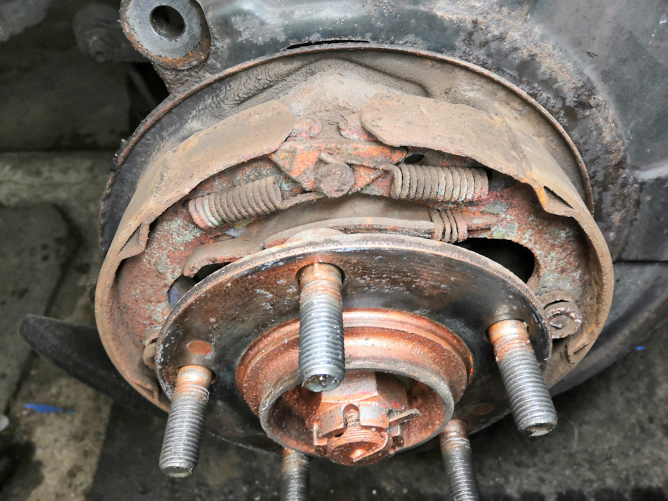

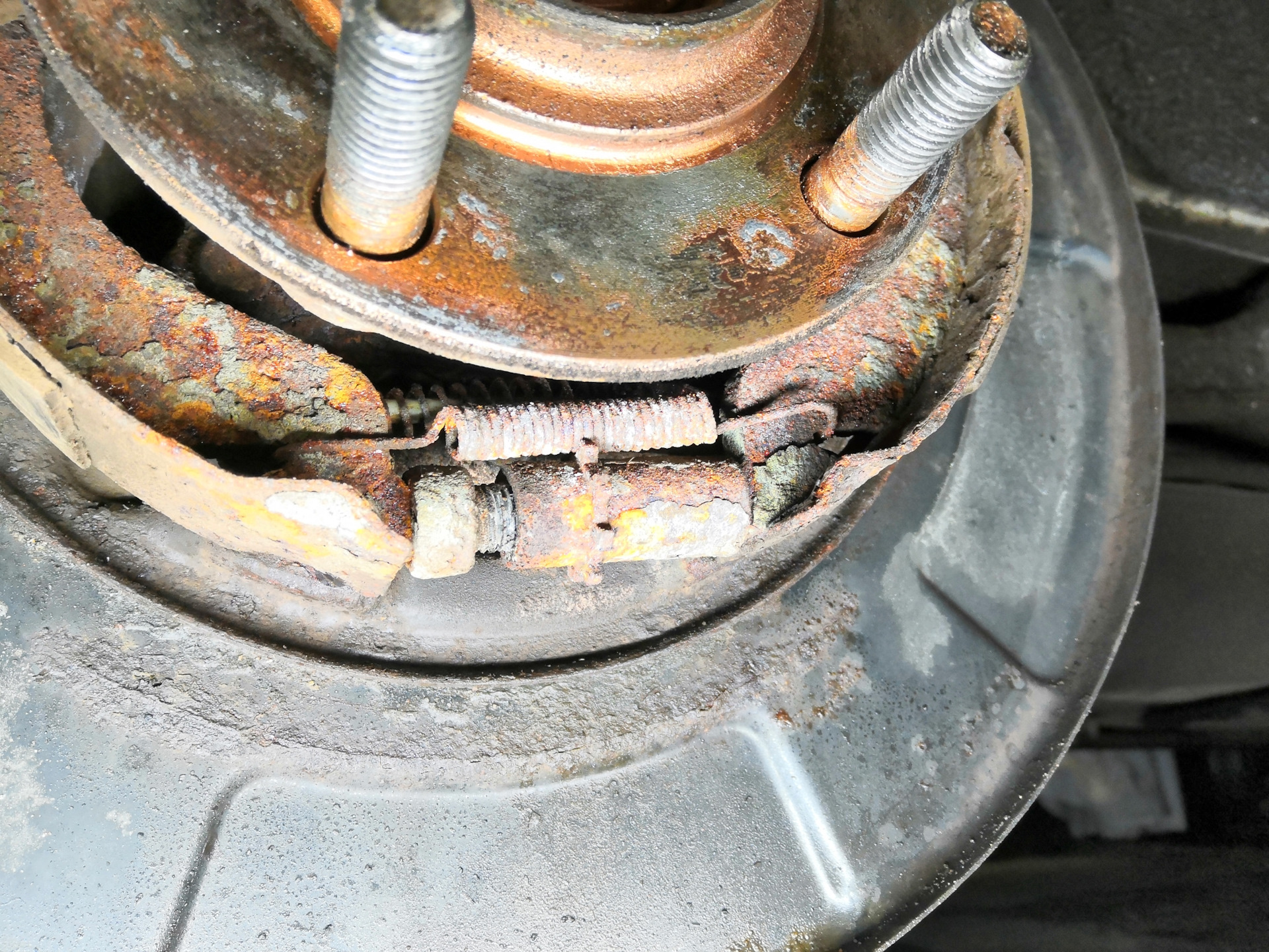

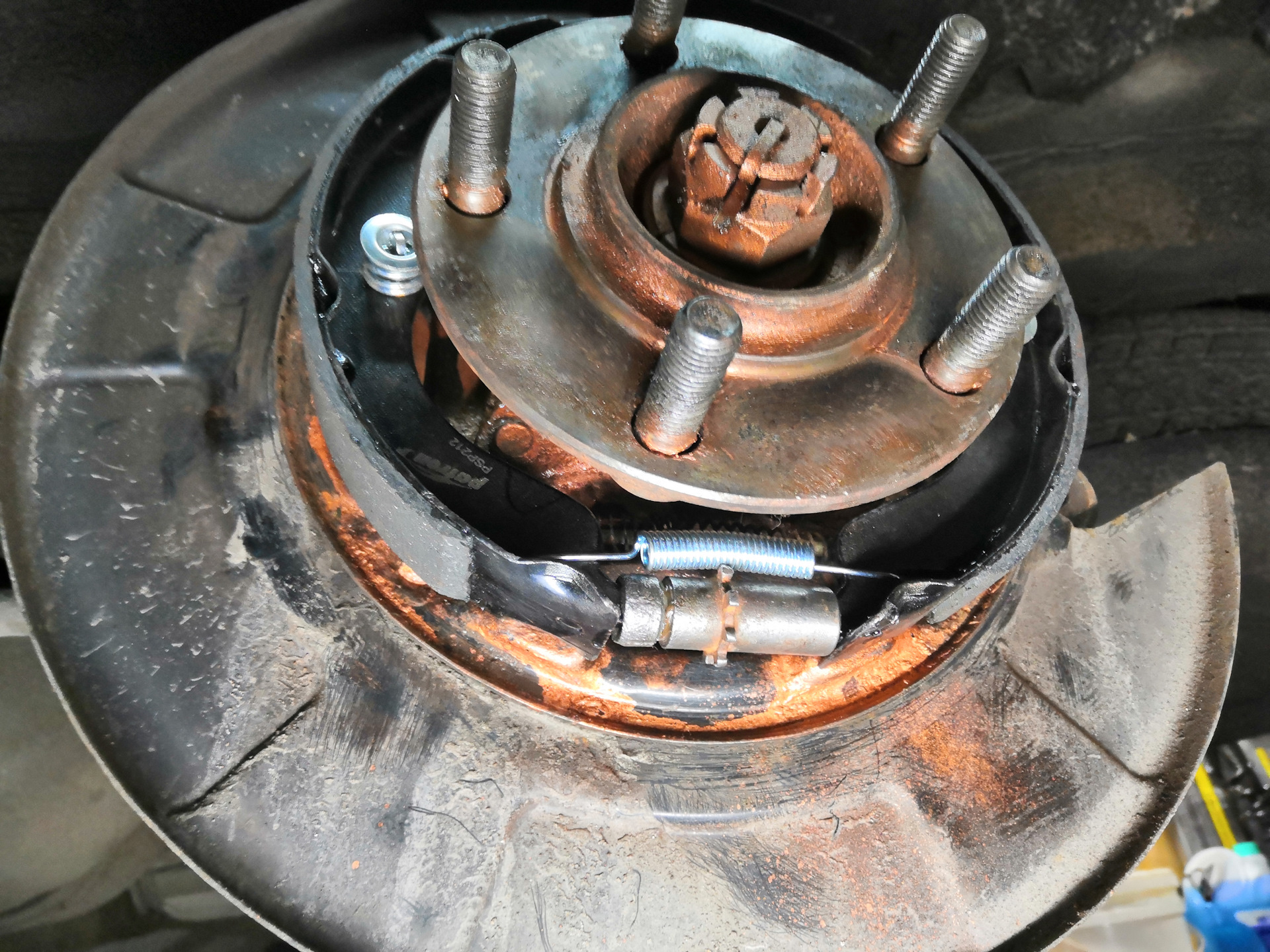

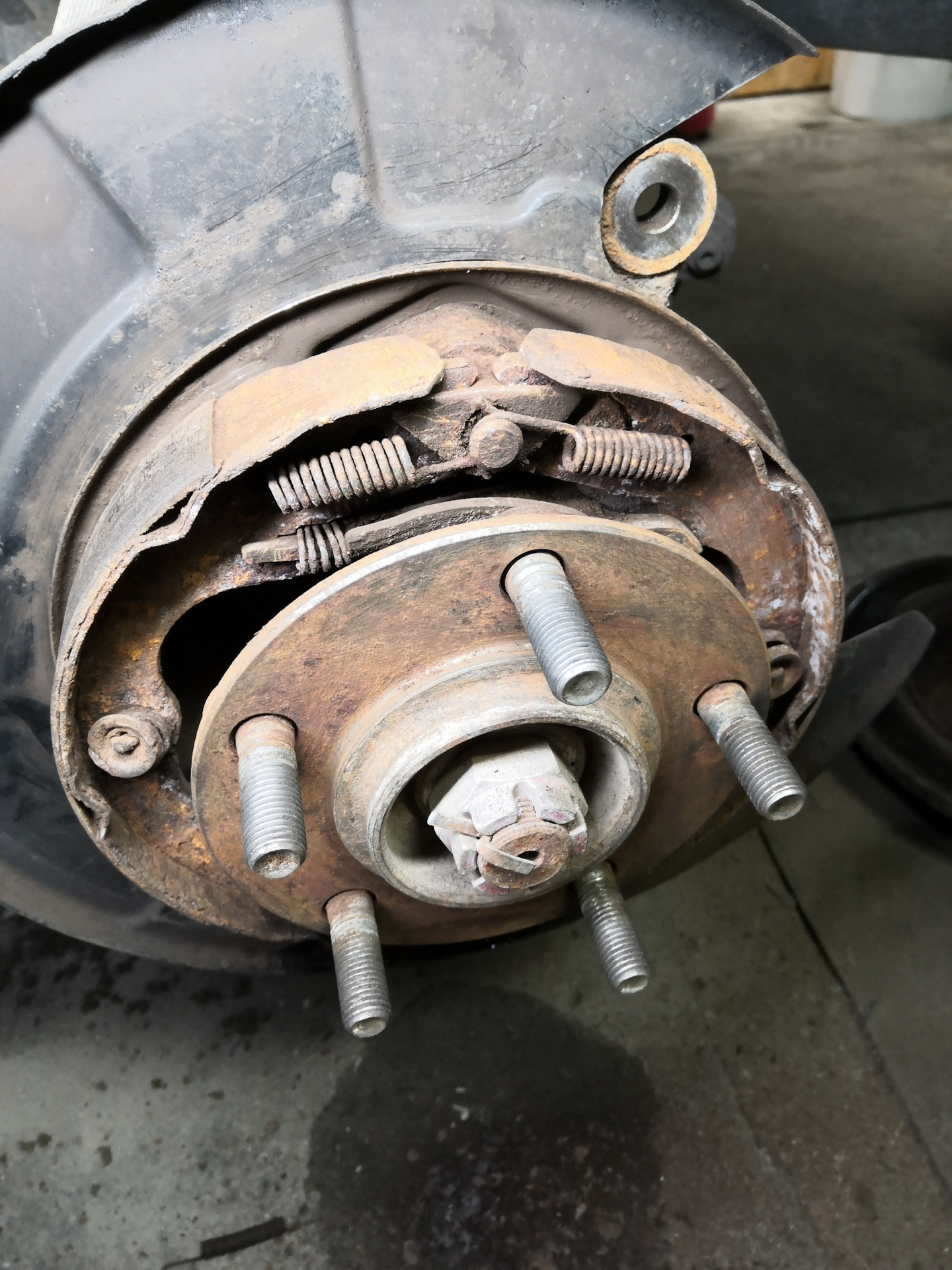

После ревизии ЗТС соседу еще в феврале (у него аут 11г), заметили печальную картину и с колодками ручника, видимо никто туда не лазил почти 9 лет, отложили в итоге на потом.

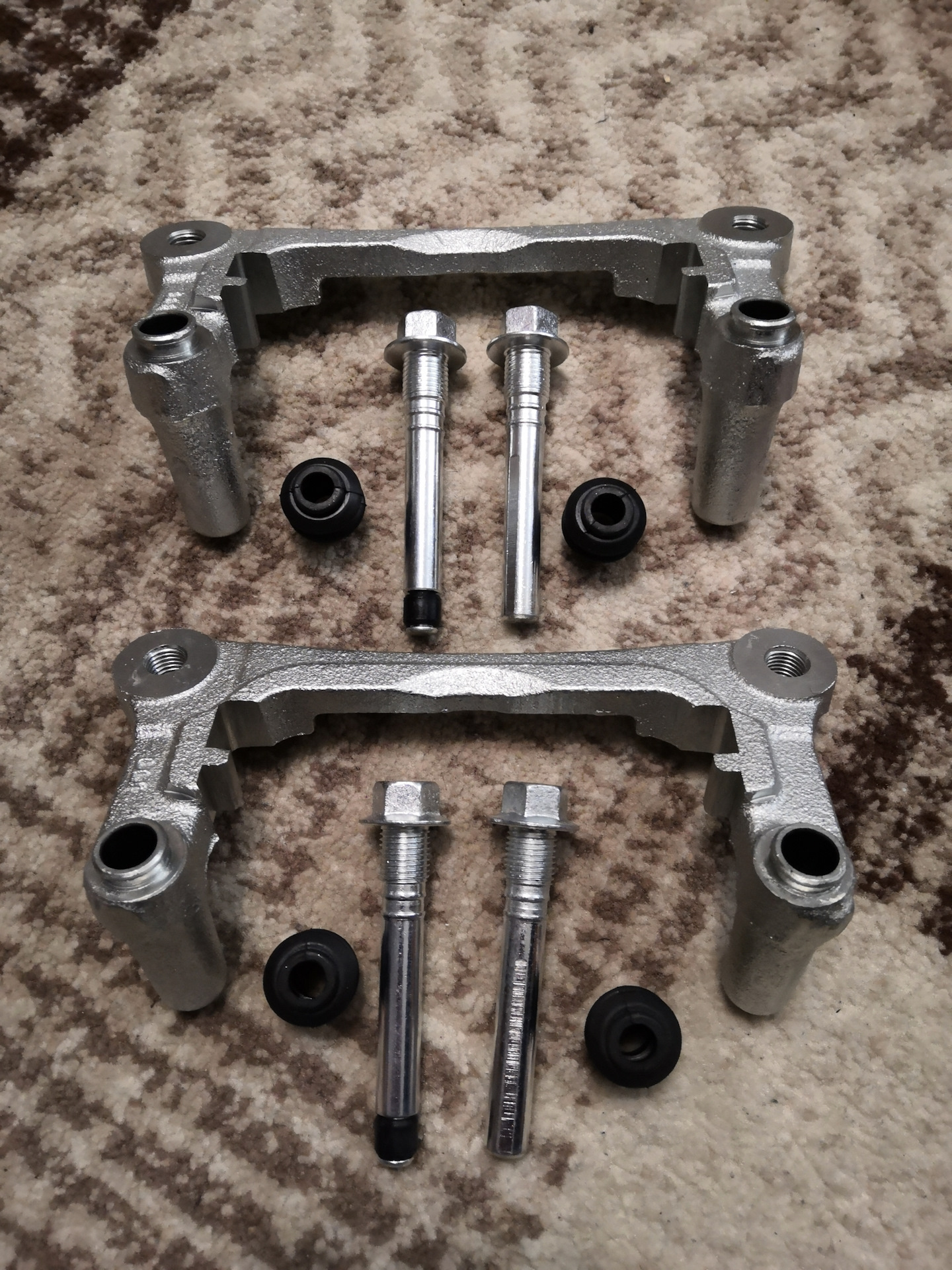

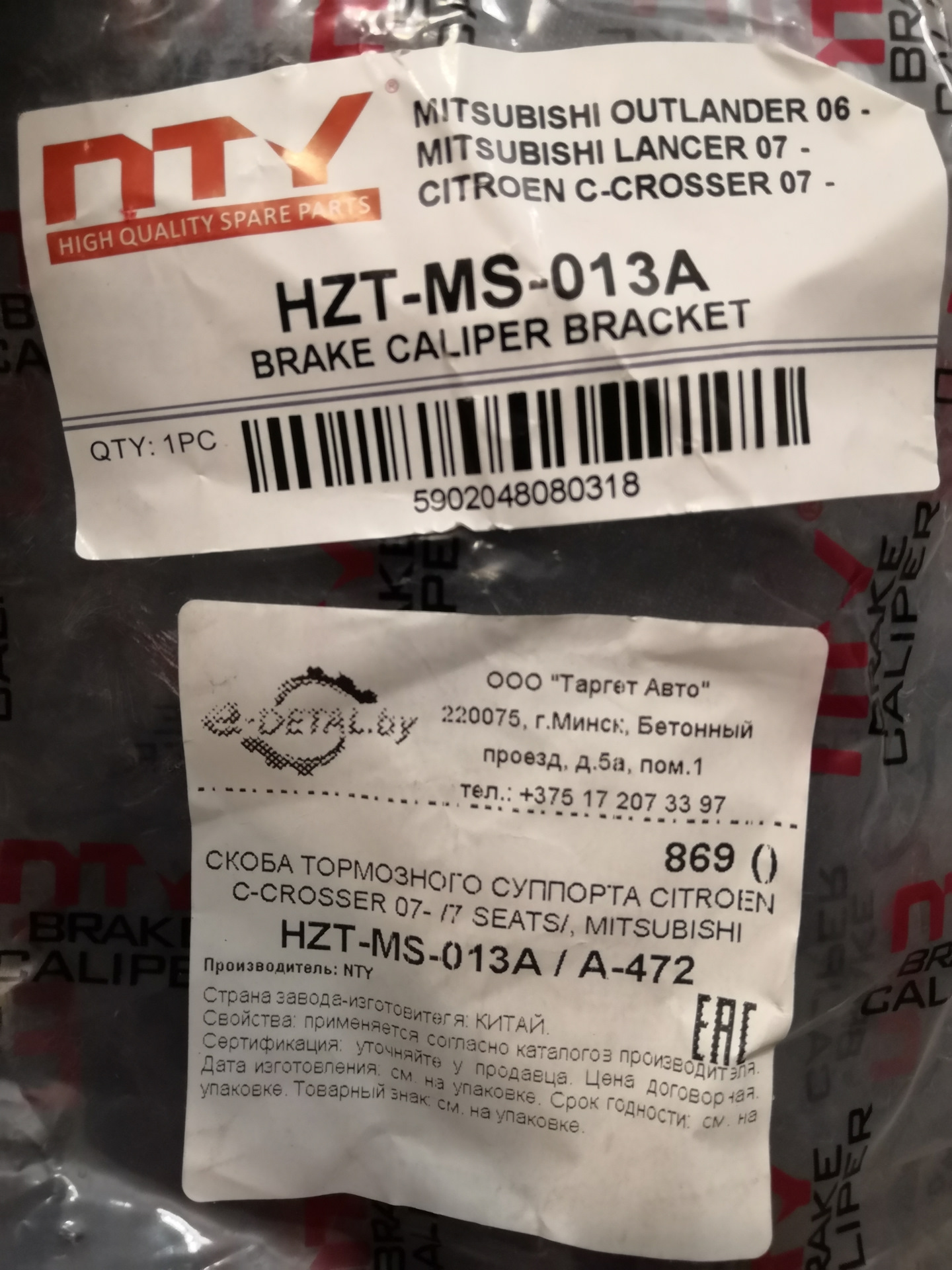

Скоба заднего суппорта Nty HZT-MS-013A (колодки сидят не плотно):
Запчасти на фото: HZTMS013A

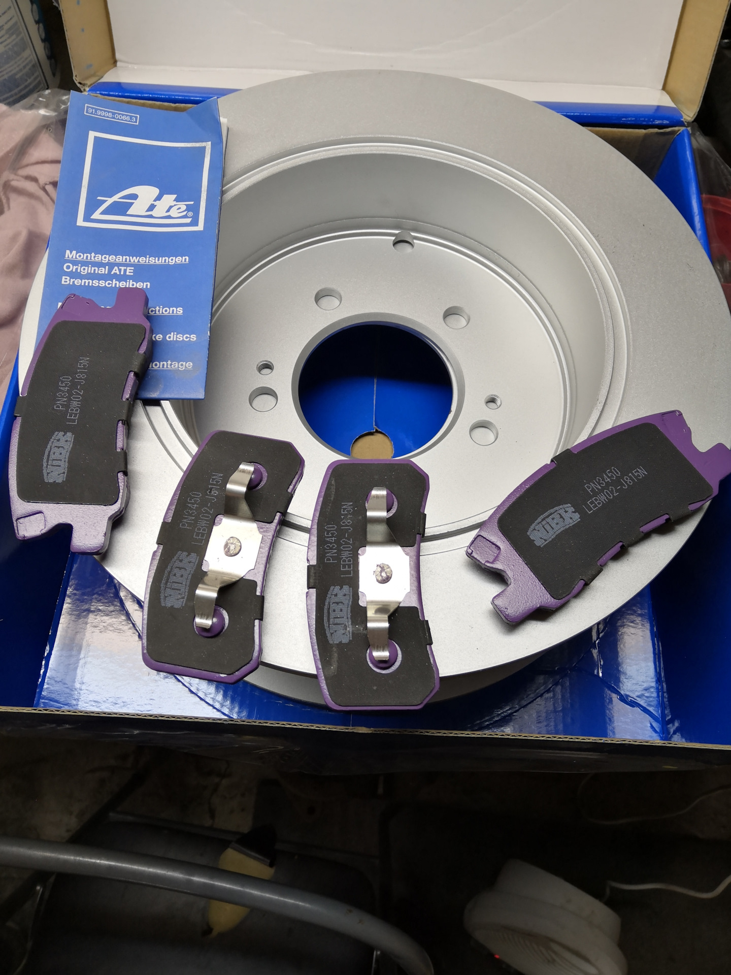

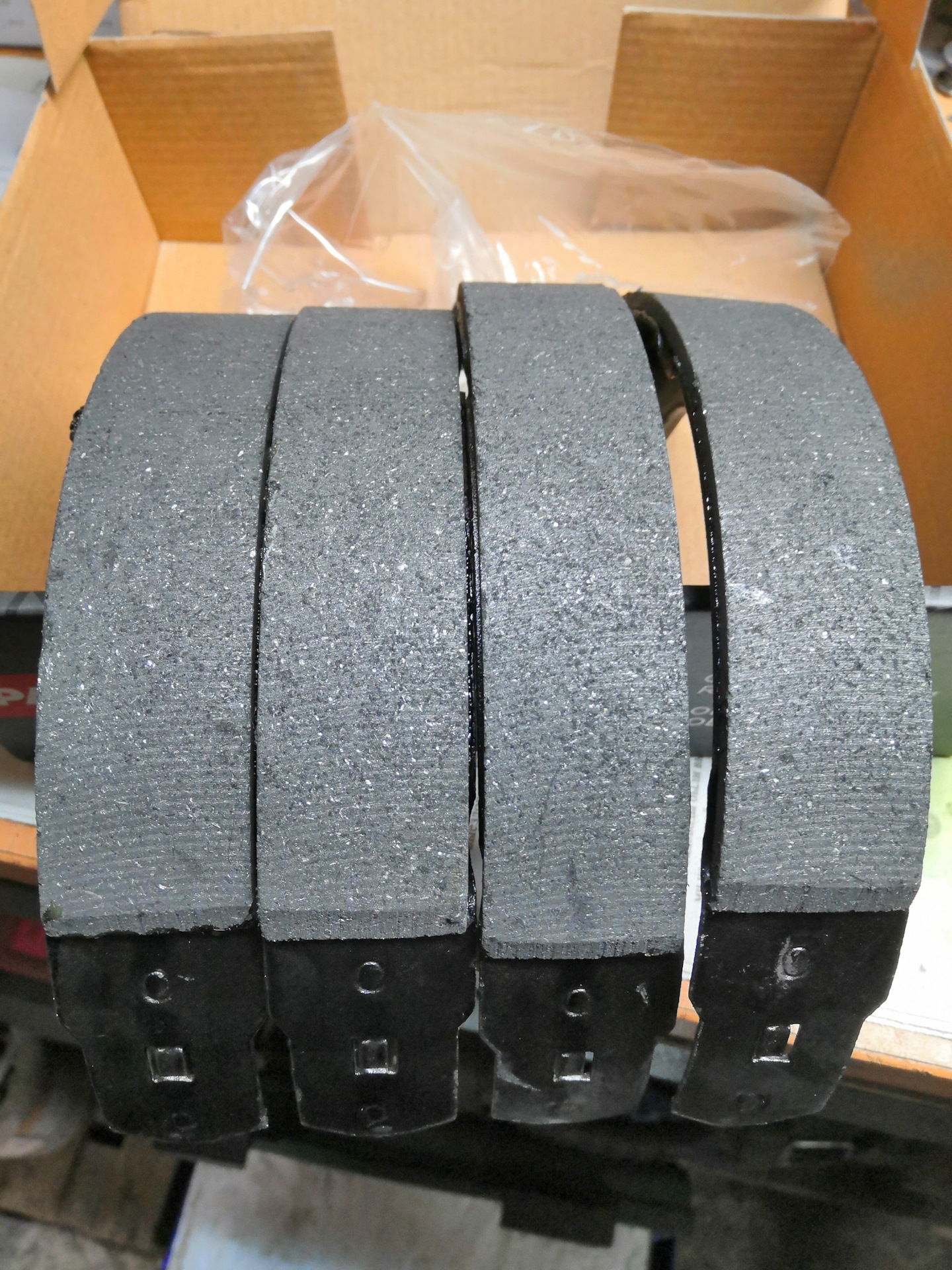

Тормозные диски задние Ate 24.0110-0330.1, колодки зад NiBK PN3450:
Запчасти на фото: 24011003301
Запчасти на фото: PN3450

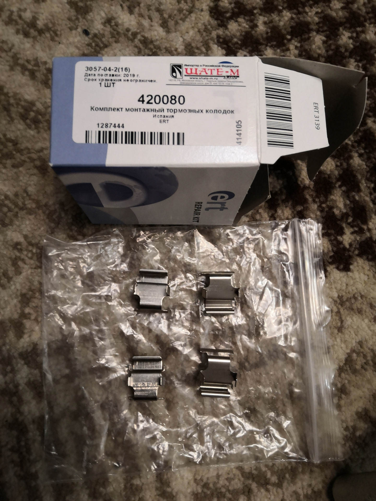

Скобы фиксации задних колодок Ert 420080:
Запчасти на фото: 420080

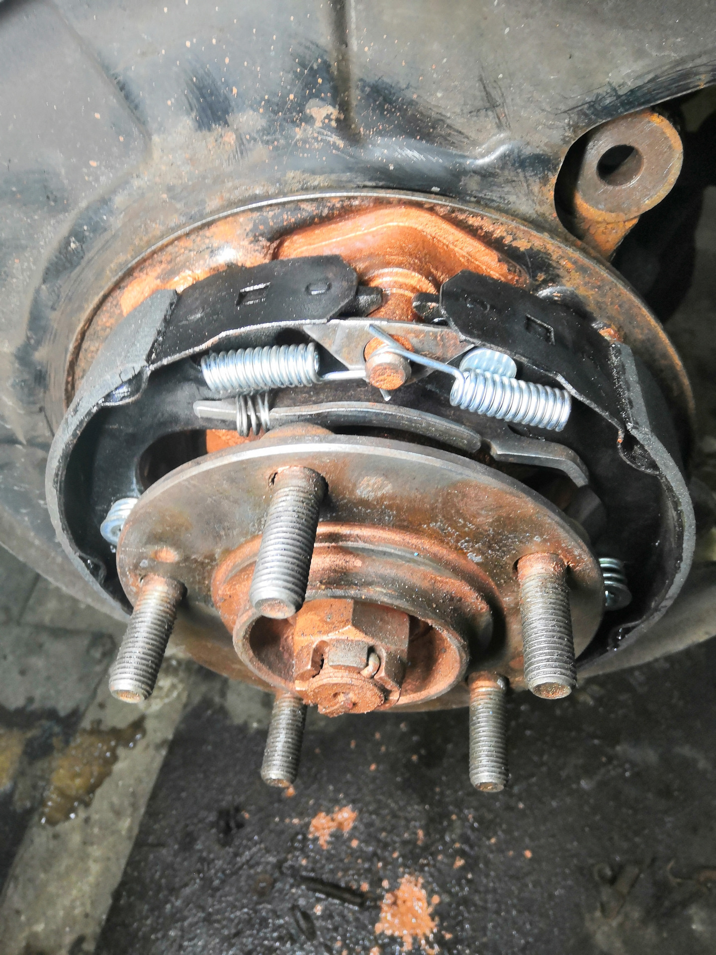

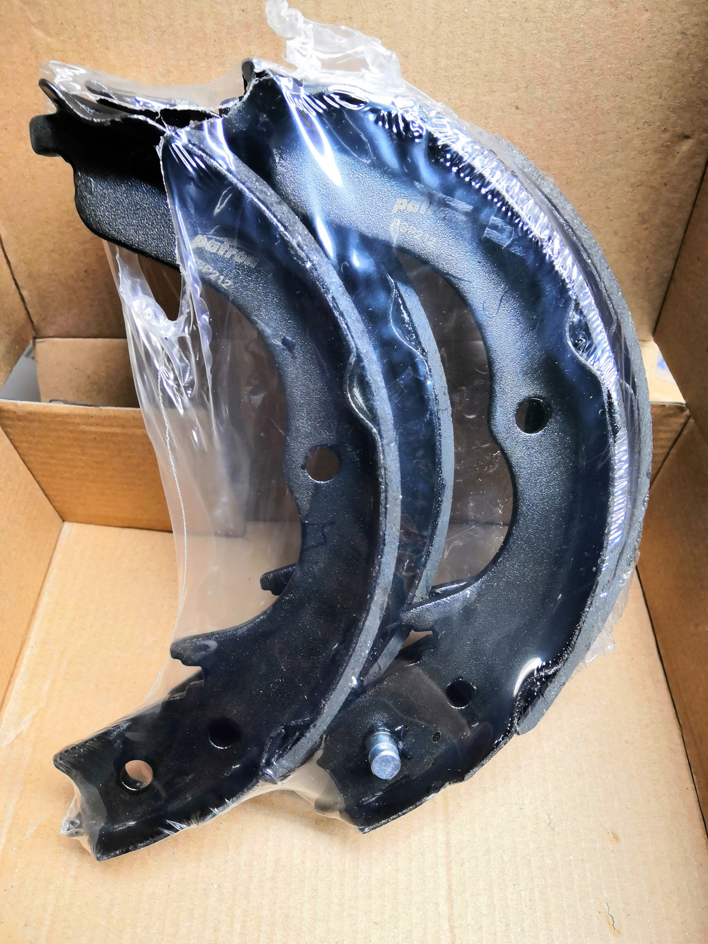

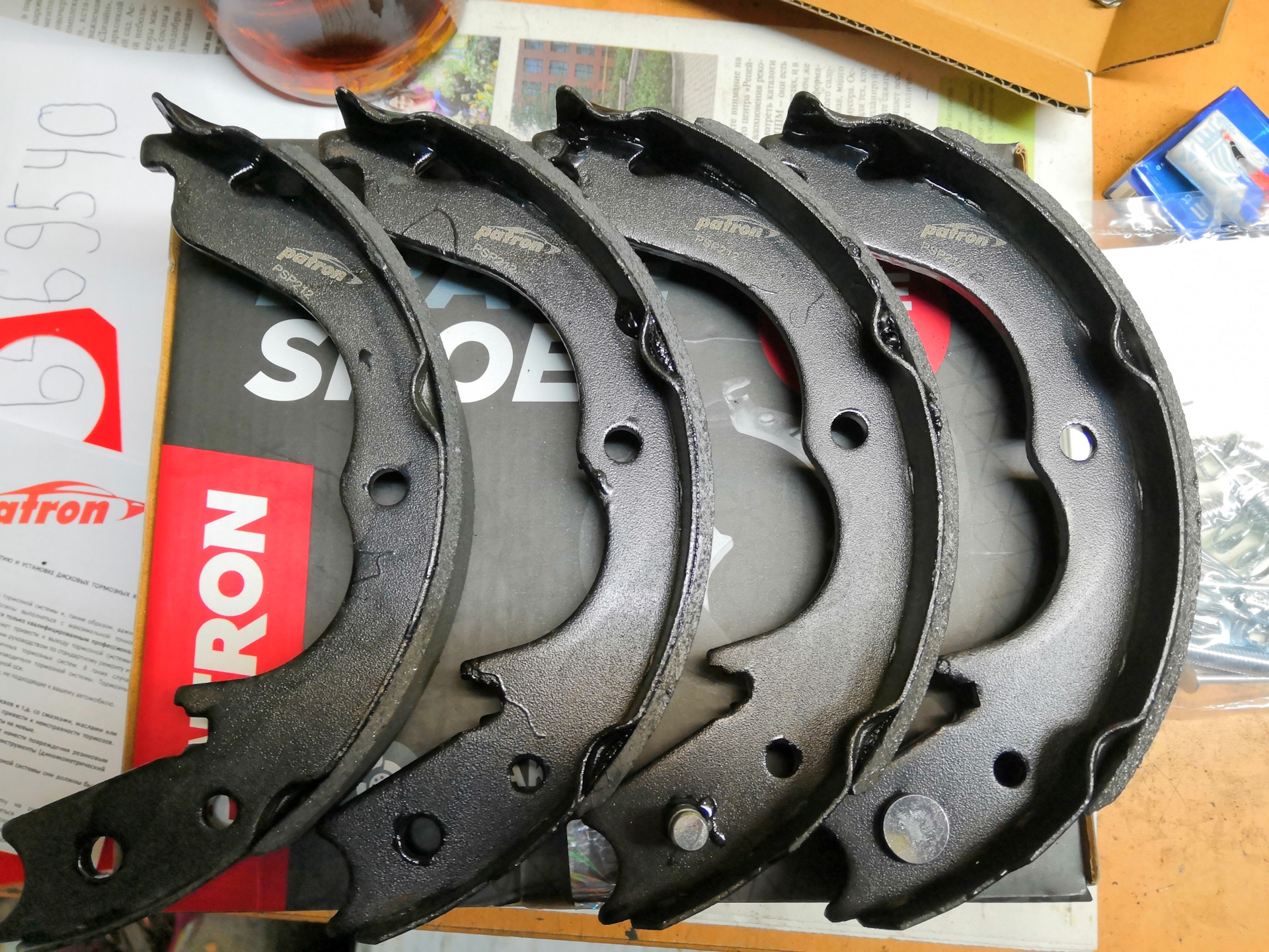

Настало время) На замену выбрали самый бюджетный вариант Patron PSP212 (сразу скажу цена соответствует качеству, посмотрим сколько проживут):

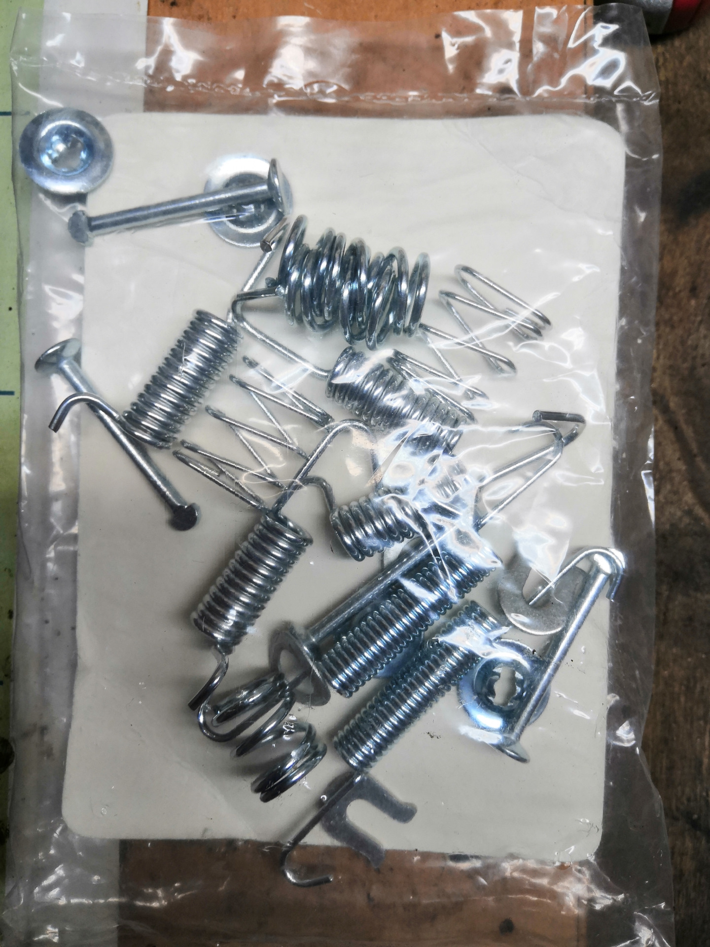

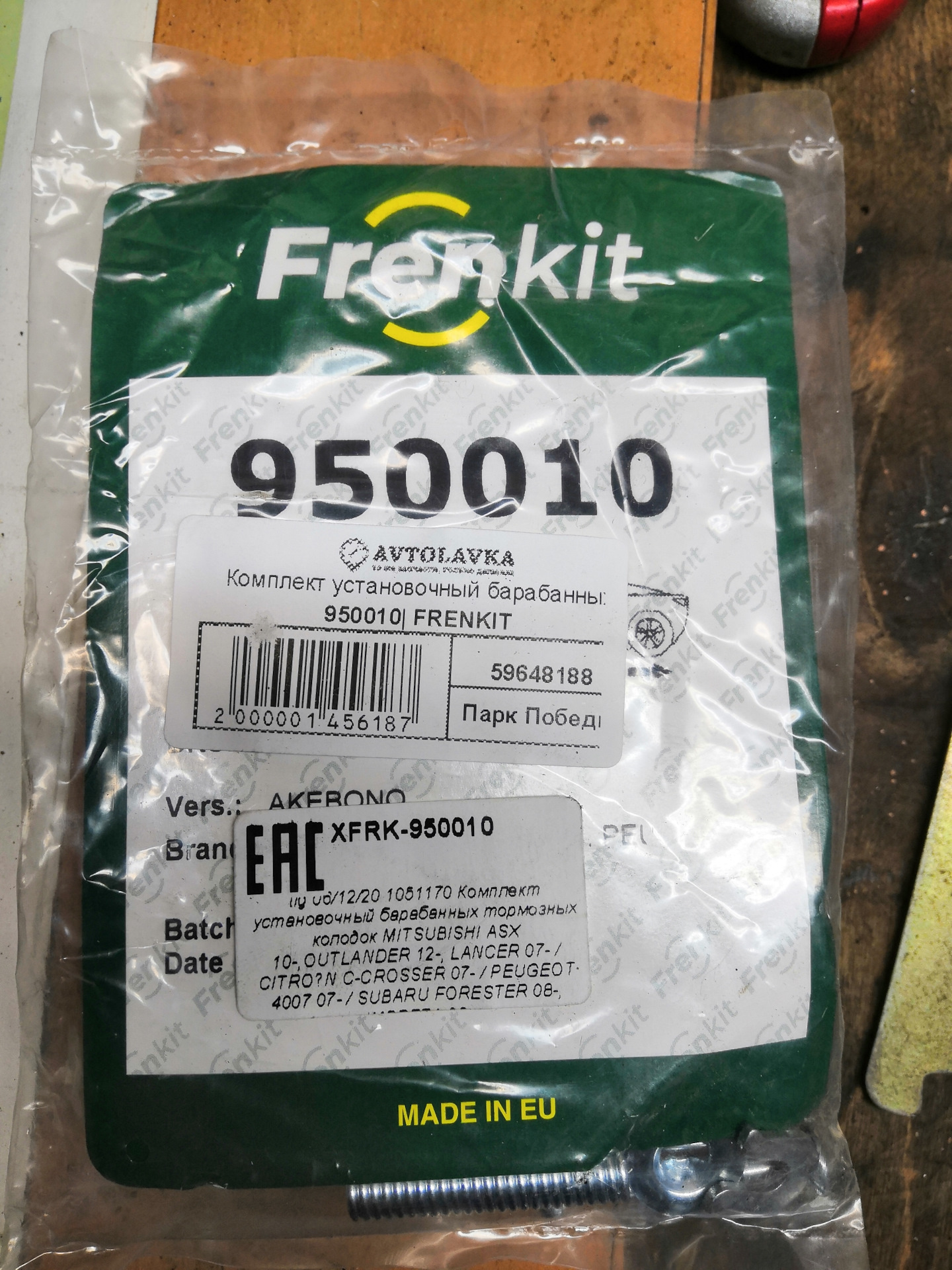

Порадовал ремкомплект Frenkit 950010:

Есть нарекания на скобы задних суппортов?
как себя показали диски в работе? колодки тоже смотрю в сторону nibk
Диски до сих пор бегают, а вот колодки очень быстро стерлись
Ясно, спасибо
DiaZ87
Какие поставил колодки? Что посоветуешь?
Не помню уже, не мой аут, на зад я б ставил что нить из самого бюджетного сегмента
Приветствую!
Подскажи пожалуйста этот ремкомплект Frenkit 950010 одного на обе стороны хватает или надо 2 комплекта ?
1 на обе
Спасибо, так и думал)
Хоть у кого то внятные фото, а то ломал голову как собирается, спасибо!

Та же беда, ручник держал плохо. Вскрыл, а там 12 лет не было ревизии. Колодок нет, пружинки сгнили… благо тросы не в клине. Все правильно сделал!
Спасибо ремкомплект каталожный сохранил.
