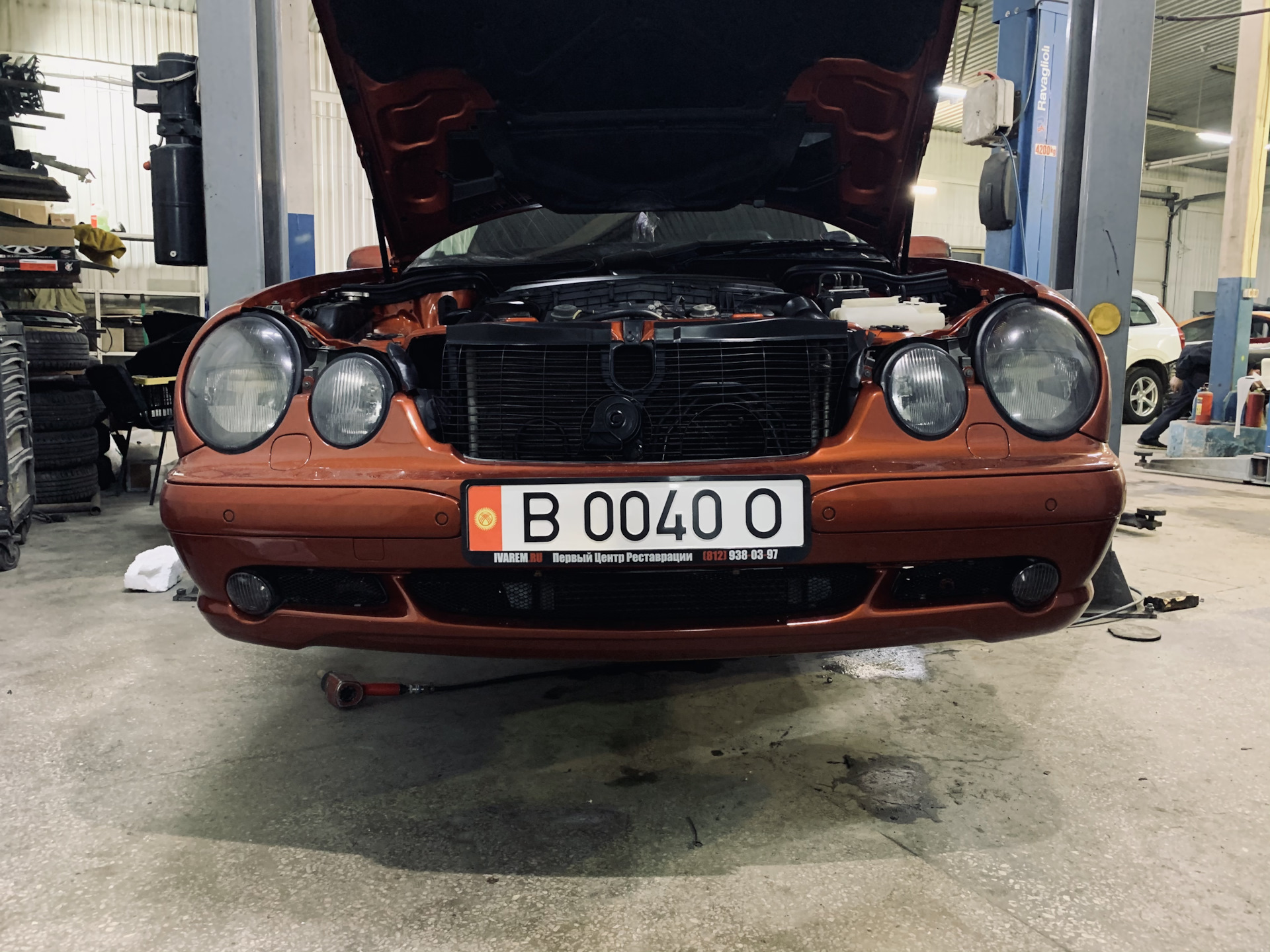

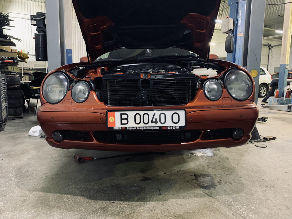

Машина должна была в свое время уехать в Москву на зимовку, но из-за непредвиденных обстоятельств — мне пришлось вернуться на ней в Питер. Стояла себе, стояла на паркинге… мне стало скучно и тем более собрался комплект АМГ тормозов и закинув оранжа на эвакуатор я отвез его в полюбившийся мне "Первый центр реставрации" (ivarem.ru, www.instagram.com/ivarem.ru/).
ПЛАН РАБОТ СЛЕДУЮЩИЙ:
☑️ Установка евро-подномерника спереди
☑️ Трёт багажник слева болт от фары. Поиграть регулировкой крышки багажника
☑️ Лампочка ПТФ левая передняя не горит — проверить
☑️ Бонус: регулировка водительской двери — теперь закрывается одним пальцем
БЛОК I — электрика
💡 Шатаются передние ПТФ (оказалось, что отсутствуют нижние опоры — будут изготовлены дубликаты)
💡 Ревизия изоляции жгута парктроника

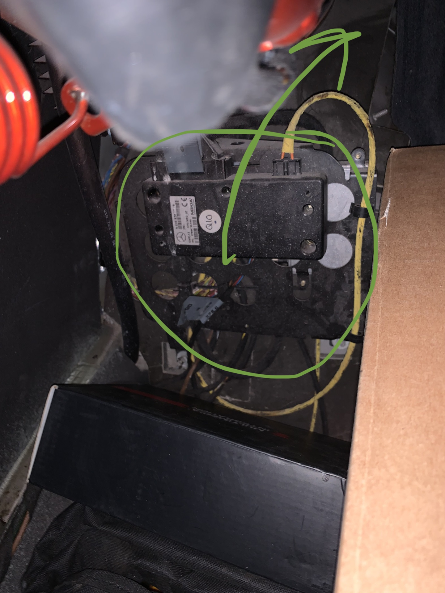

💡 Перенос блоков GSM и NAVI вглубь для последующей установки новой обшивки НЕ ТРЕБУЕТСЯ по факту
БЛОК II — слесарные работы
👨🔧 Ревизия антикора передка с разборкой подвески. По пути дефектовка всех узлов + замена опорных с/б амортизаторов, а также покраска всего некрасивого, чтобы было красивым :)
👨🔧 Наварить обломанное крепление локера спереди (1 шт.)
👨🔧 Заменить поддомкратники — все 4 шт.

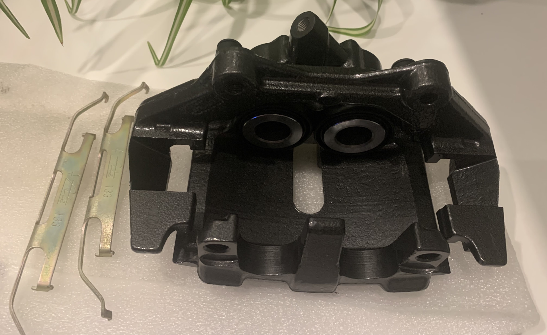

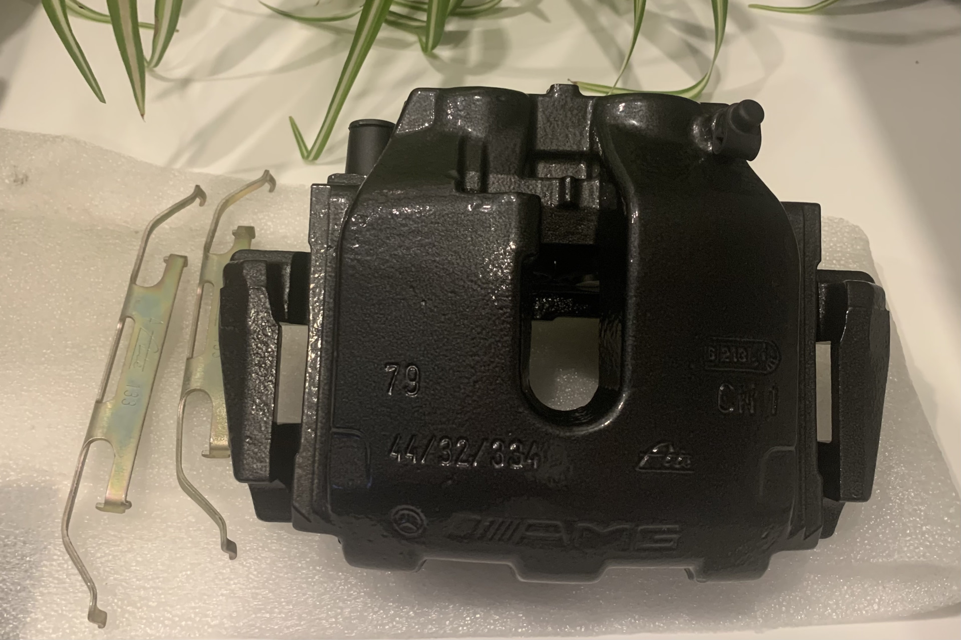

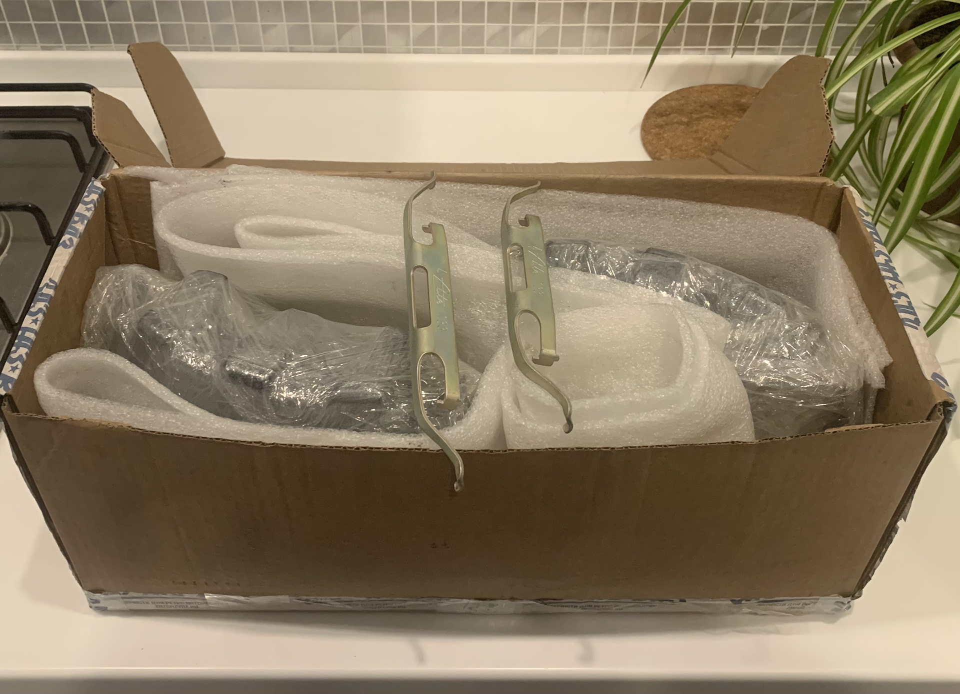

👨🔧 Тормоза AMG Е55 — ставим полностью новые от трубок до роторов и суппортов

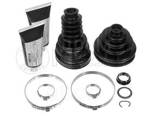

👨🔧 Замена пыльников передних ШРУС — внутренние (НИВА) порвало за пару недель к чертям! Ставлю MEYLE 014 033 0158
👨🔧 Замена пыльников задних ШРУС — начали потеть
БЛОК III — наружная эстетика
✨ Доделать спойлер багажника (прошлый раз должны были стык подмазать, но должен был просохнуть клей)
✨ Покраска переднего правого крыла и каблука переднего левого крыла. Полировка / обработка — чего и как обсудить по факту.
✨ Освежить покраску выхлопа — поцарапали при погрузке на эвакуатор.
✨ Ремонт малой декор. крышки ДВС (обломалось крепление)

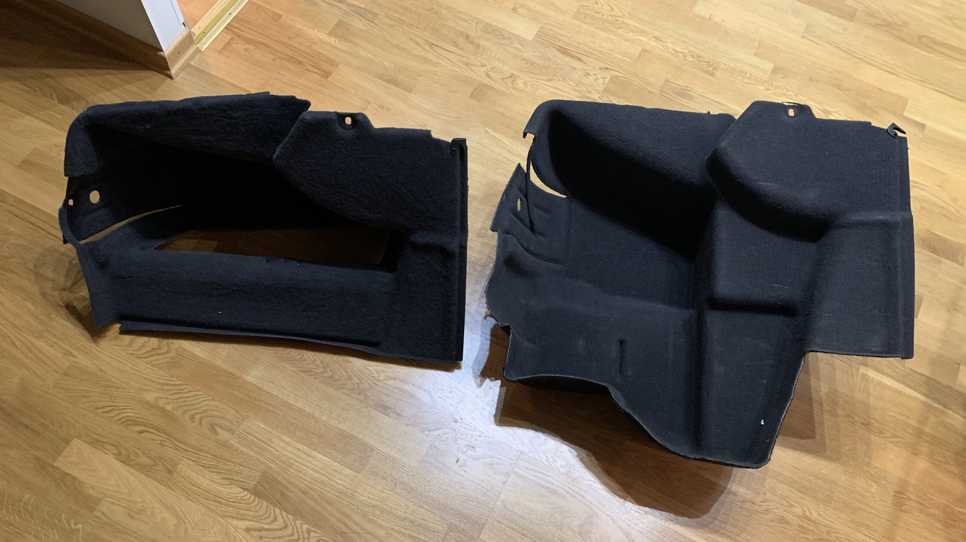

😎 Замена стекол передних на новые (водит + пассажир). По пути исправить повреждения на обшивке водительской двери от ремней безопасности
😎 Ящик в багажнике левый установить новый с крышкой от «японца»
😎 Проверить тканевую вставку на водительском сидении спереди снизу. Выскочила из паза
