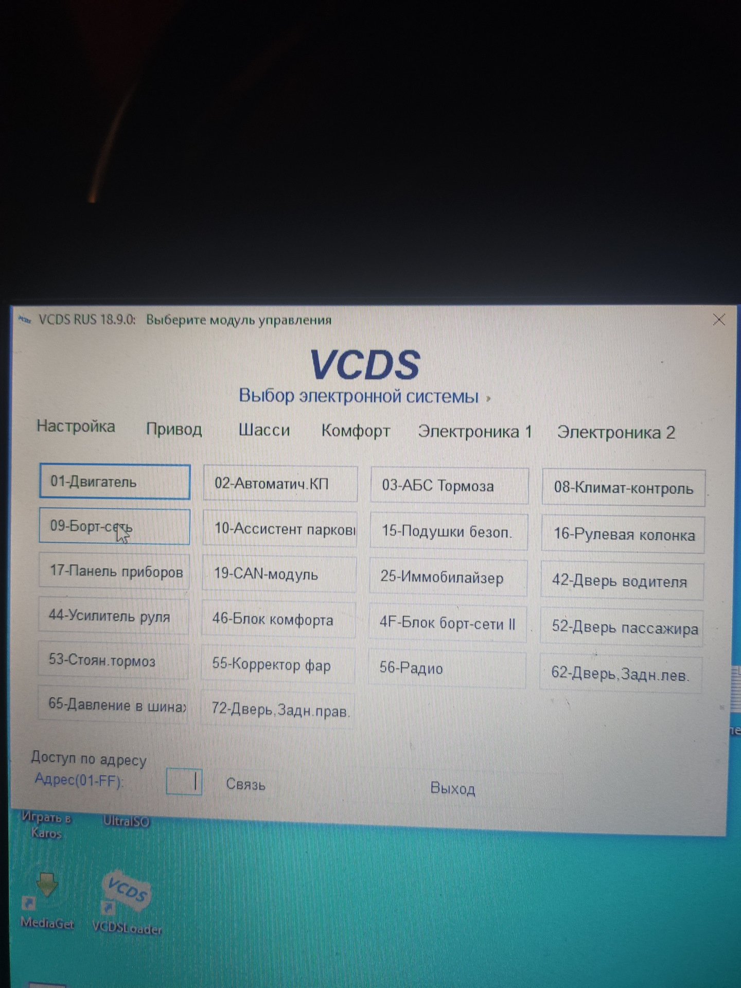

Всем доброго времени суток друзья, появилось свободное время и попал в руки шнурок VCDS RUS 18.9.0
решил активировать некоторые функции и изменил некоторые параметры которые не нравились, далее вашему вниманию что я сделал и как это настраивается, надеюсь кому либо пригодиться.

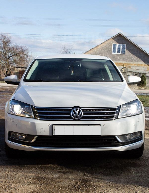

1.Отключил работу ДХО в положении <0>
При включении данной функции, ДХО работает только в положении «Auto».
9 блок → кодирование → длинное кодирование → 26 Байт → 3 бит → выключить (или включить)

9. Отрегулировал функцию Функция Coming Home
Coming Home оставляет включенными фары ближнего света (или ПТФ) и габаритные огни не некоторое время после закрытия машины, как бы освещая Вам дорогу до дома.
Есть 2 варианта работы: A – через ближний свет, B – через ПТФ; 2 варианта срабатывания: C – после открытия водительской двери, D – после выключения зажигания и 2 варианта управления: E – автоматический (активируется по датчику света), F – ручной (необходимо после выключения зажигания «моргнуть» дальним светом)
A) 9 блок → кодирование → длинное кодирование → 17 Байт → 5 бит → включить
B) 9 блок → кодирование → длинное кодирование → 17 Байт → 3 бит → включить
C) 9 блок → кодирование → длинное кодирование → 12 Байт → 0 бит → включить
D) 9 блок → кодирование → длинное кодирование → 12 Байт → 0 бит → выключить
E) 9 блок → кодирование → длинное кодирование → 12 Байт → 2 бит → выключить
F) 9 блок → кодирование → длинное кодирование → 12 Байт → 2 бит → включить
9 блок → адаптация → 23 канал «Coming Home» → тест → вводим значение времени работы(в секундах, от 10 до 60) → сохранить
Я сделал A, D, E.

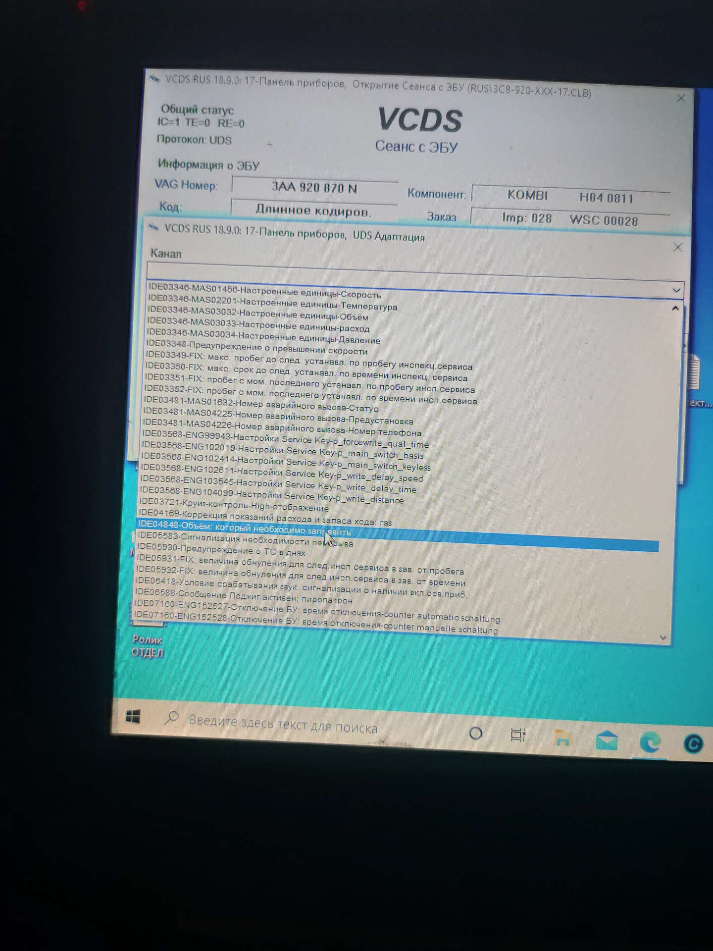

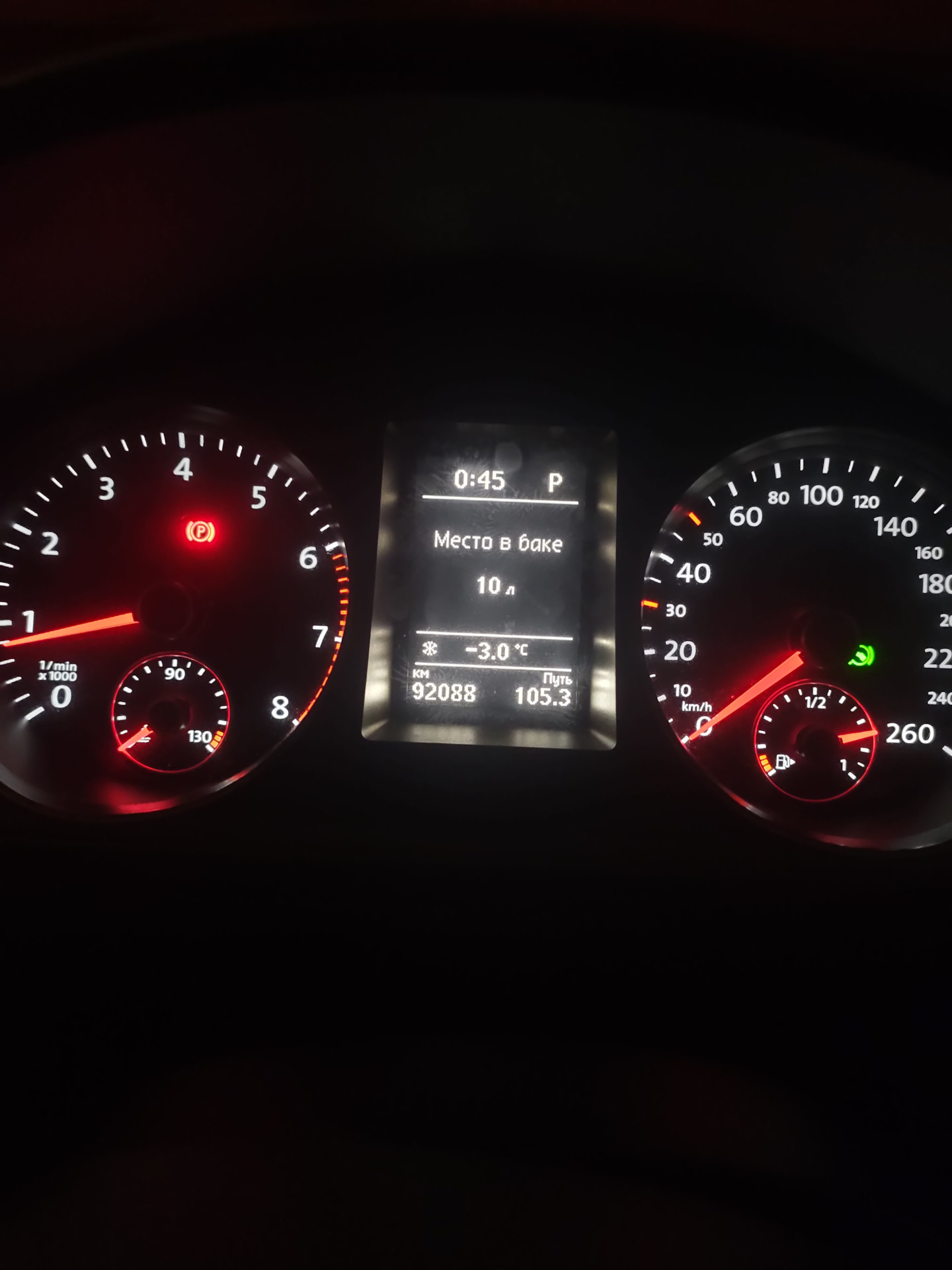

12. Свободное место в баке
17 блок(приборная панель) -> Адаптация 10 -> выбираем канал 'IDE04848-Объём: который необходимо заправить'
Новое значение "Да" -> Тестировать -> Сохранить

Как отключить дхо при поднятом ручнике? Фары ксенон и лед дхо.
Извини не подскажу, не интересовался воспользуйся поиском
Sanchaaaa
Заходим в 9 блок, кодирование, длинное кодирование. В 11 байте меняем значение на 81. Выход. Сохраняем
Ауф! Заработало. Благодарю.
