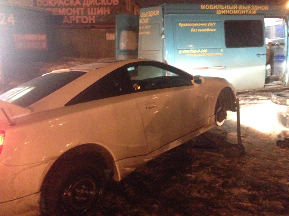

В понедельник возвращаясь с ашана, пробил себе оба правых колеса влетев в яму. одно удалось спасти, второе на выброс (я на нём полз 3км до шиномонтажа). Вообщем sheet happens, провозился до 3х ночи, в итоге приехал выездной шиномонтаж, перекинул заднее на перед (на перед теперь штатную докатку нельзя поставить из-за калдотормозов), на зад докатку поставил, забрал три пицот и я дополз дома. В итоге минус 3.5к, надо искать один баллон 4ой хакки, выпрямлять 2 диска, диагностировать подвеску. Такие дела.

С колёсами печаль, шиномонтажка зарабатывает на ура =\
А погнулись какие? Скоковые диски? ?
Да, сток 16е. Их не жалко) С резиной сложнее, хотелось докатать этот сезон без потерь денег))
Погнуть сток — это достойно главного приза везучести =))
Два! Два диска! =)))
Склоняю голову))))
