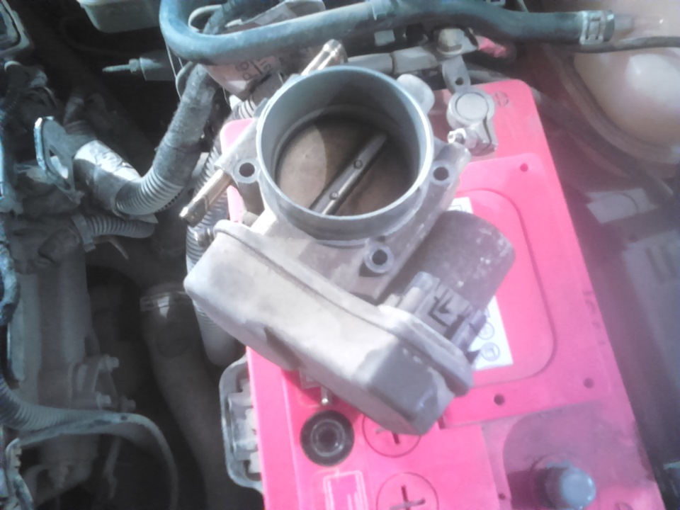

Делал по анологии как тут, ничего сложного нет. Потратил 2 балончика ABRA для очистки карбюраторов. Каждый балончик по 250 руб.
Расстроило то, что обороты как плавали, так и продолжают плавать. Конкретно — после запуска двигателя (после прогревочных оборотов) они падают на деление которое идет до 1000 об/мин. Под дросельной заслонкой никакой прокладки у меня не было, может быть из — за этого обороты у меня и плавают(((.

Снимать чистить керосином от нагара Ну и лишним не будет посм состояние форсов прокладки
Ладно спасиб. Как нибудь надо заняться
впуск чистил ?
Нет, а как его чистить. Впускной коллектор имеешь ввиду
Не знаю про 1,8 у меня Z16xe.А находится между акумулятором и двигателем, чуть ниже головки.
Гляну чуть позже у себя, но помоему на этих движках их нет
Глуши клапан ЕГР.Проблема в нем 90 %, или чисти (на долго нехватает)
А где он находится? В мануалах написано что на двигатель Z18XE не ставились клапаны ЕГР…
прокладку выруби или купи, не дело это)
Если на экзисте ценник разумный, то куплю на днях)
я из паронита рубил на восьмерик, не заметил что старая чем то различается, масло на опеле менял в коробке, заказал прокладки, коробка то ф 13, там сливного нет, сливать через поддон, пришли бумажки, реально говорю просто бумажки какие то, я аж офигел, 200 за бумажку, когда мог и сам вырезать такую)))))
Щас холодно — не хочу заморачиваться вырезать — проще купить, если цена разуная. Видно будет))
потерпи мальца, с 1 марта плюс будет)
Прокладку под дросель надо.
Тогда норм обороты будут?
не могу дать точного ответа, т.к. факторов много.
Ладно, начну с прокладочки.
Канал тонкий прочистил?
Да, прочистил хорошо, оттуда струя фонтаном бьет идеально…
