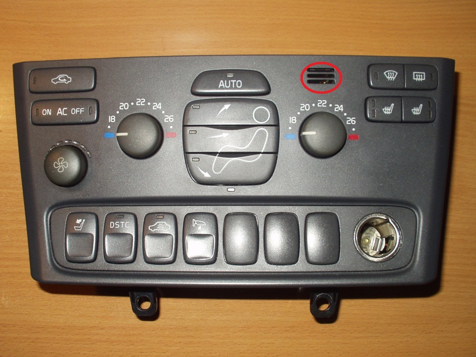

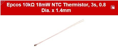

И так, датчик температуры воздуха в салоне представляет собой термистор (стеклянная колбочка на ОЧЕНЬ тоненьких ножках) который прячется за решеткой облицовки блока
со временем он обрастает пылью и требует чистки
когда менял лампочки подсветки климы на "колхозные" (в предыдущей теме я уже писал что подсветку заменил на оригинал) решил сдуть заодно и пыль с датчика
вместе с пылью вылетел и сам датчик
после чего клима перестала подавать признаки жизни вместе с ПОПОгрейкой и обдувом
(дело было осенью- ездить стало не возможно)
аналог термистора был найден и заказан тут благодаря этой теме

Термистор с номером B57540G0103J больше не доступен
есть с номером B57540G0104J и B57540G1103F000

Замыкал не перемычкой, а резистором на 1к1, что соответствует ~27 C
в одной из тем вольво клуба
то же советовали термистор этого же производителя но немного другой конфигурации.
И там не там не гласс ембедед, а в эпоксидке.

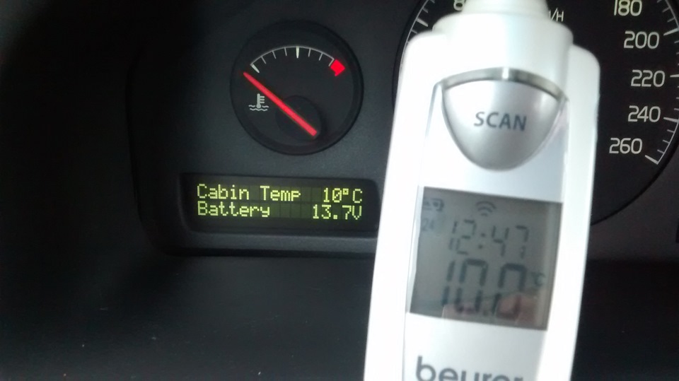

долго мучил вопрос, а правильно ли работает новый термистор в климе
сегодня наконец то проверил
так что можно смело ставить GLASembeded термистор от EPCOS
