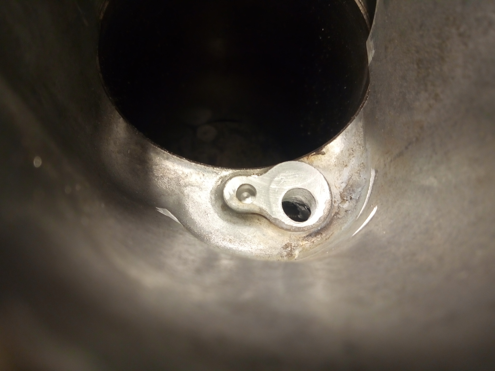

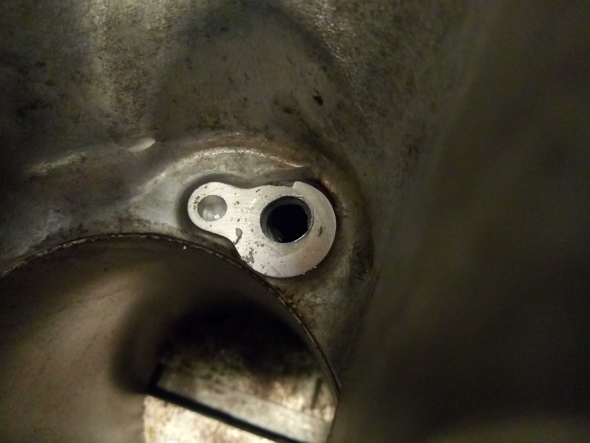

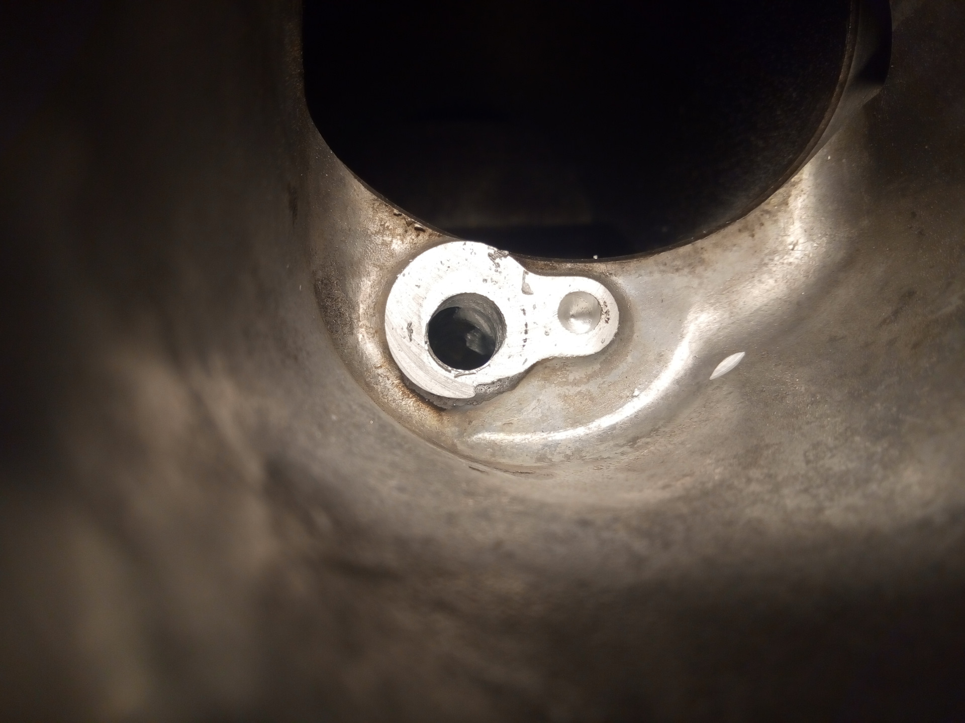

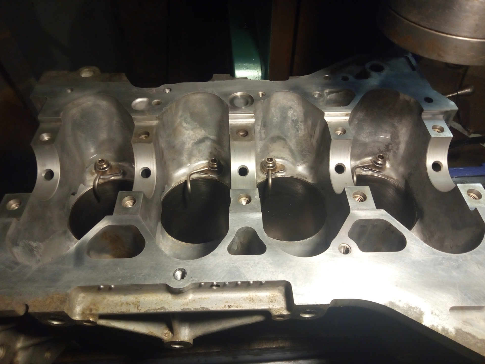

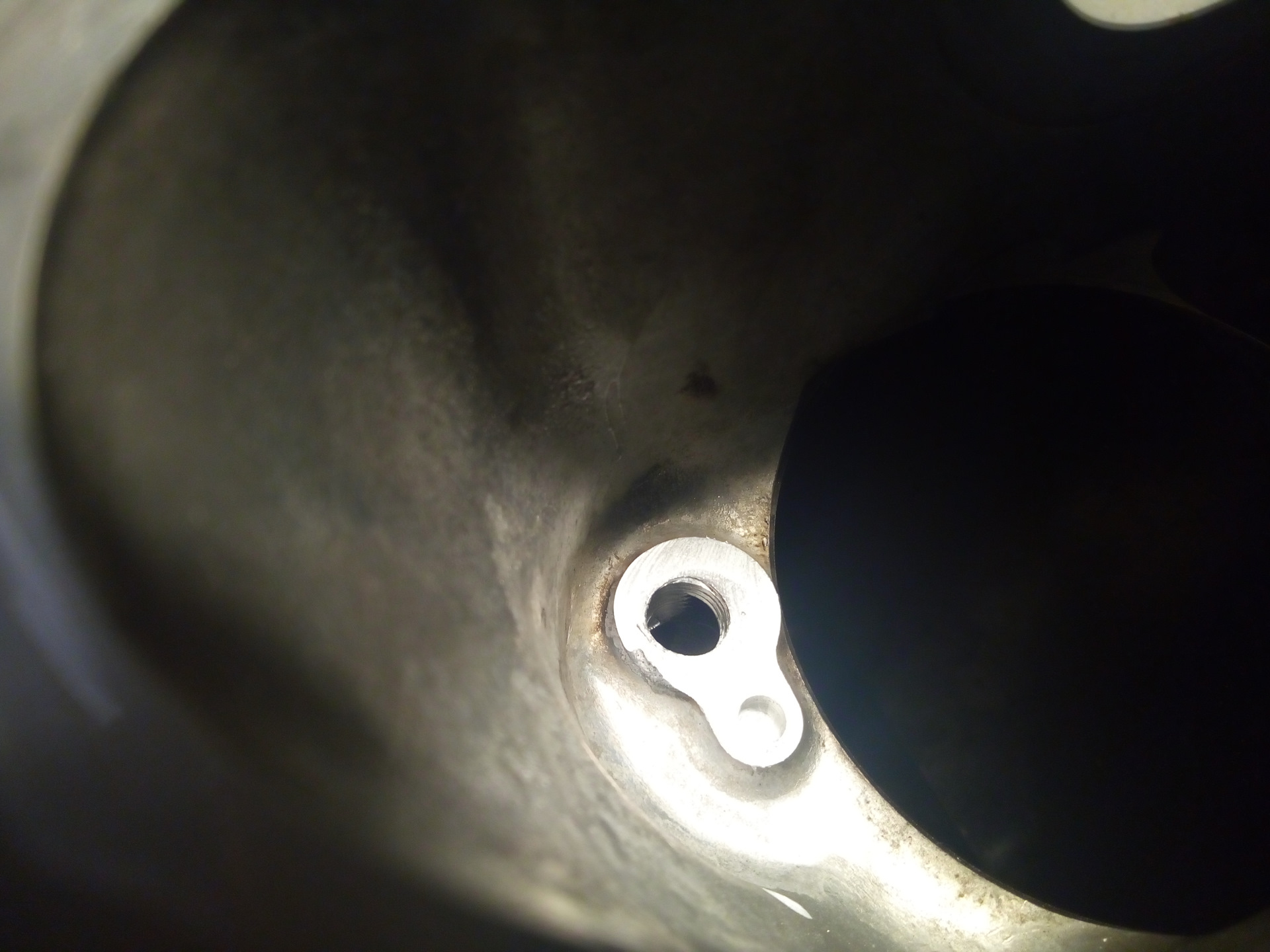

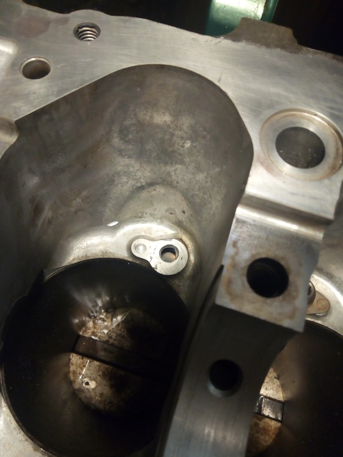

Итак, эпупея с маслофорсами можно сказать завершилась. Просверлил первое отверстие,
обнаружил, что в самом тонком месте получается около 5мм наваренного металла. Второе сверлил немного сместившись подальше от цилиндра, получилось лучше.

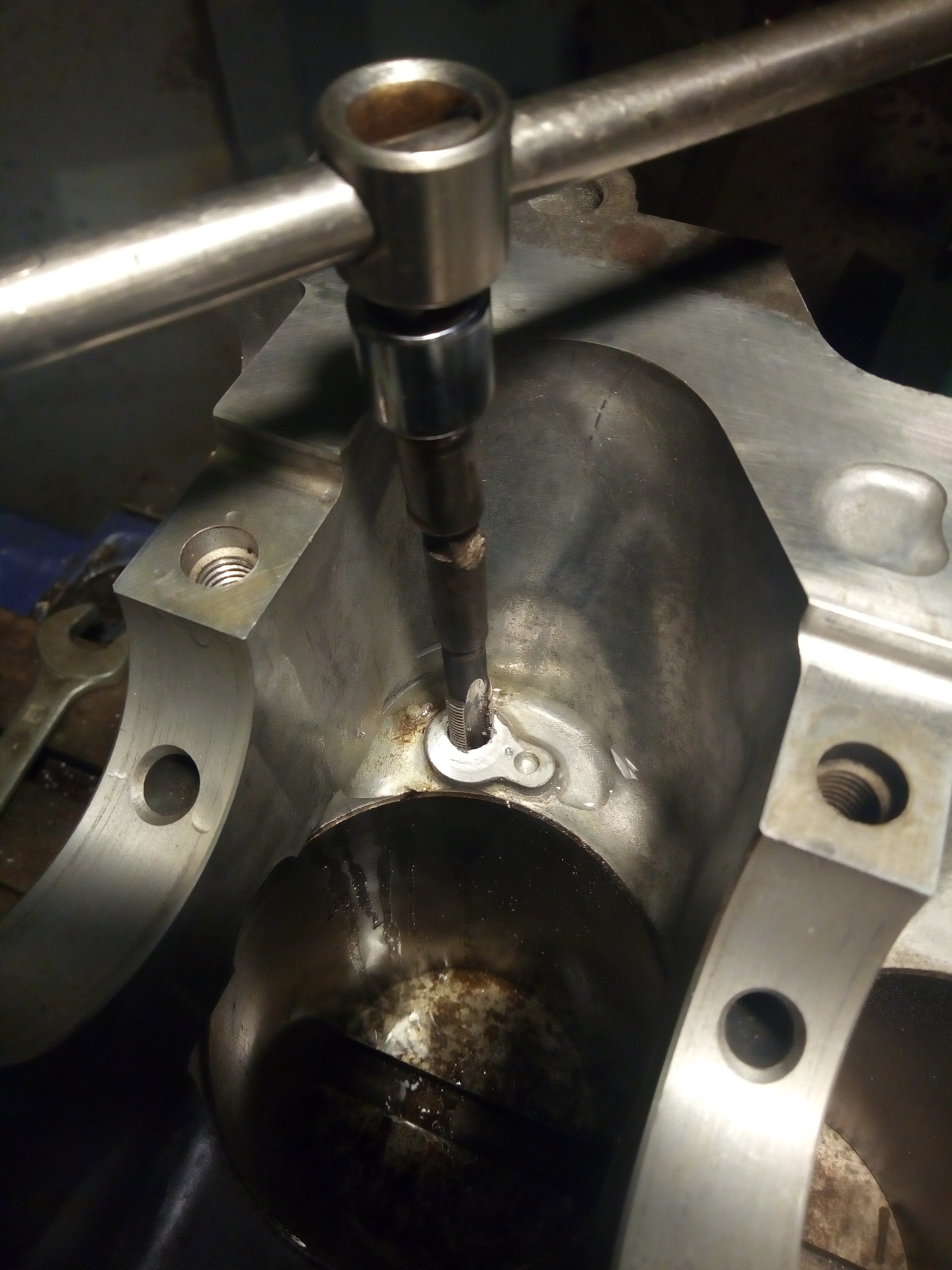

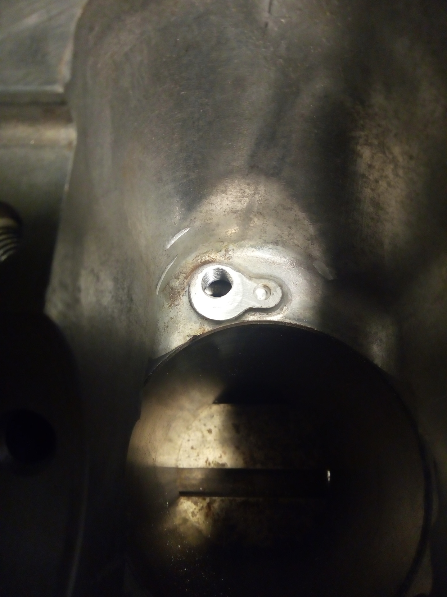

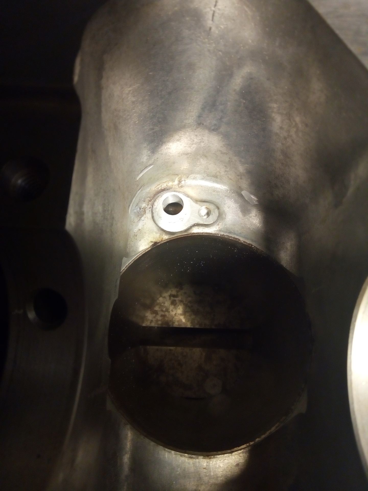

В итоге толщины резьбовой части для тамошних нагрузок вполне достаточно, по моим подсчетам на болт будет действовать сила явно меньше 10кгс. Нарезал резьбу используя спирт в качестве смазки по совету MaximMS, по ощущениям резалось мягко, но качество резьбы не исследовал, насчет влияния спирта на него судить не могу.
Сажать буду на фиксатор резьбы IMG сверхпрочный, красный, MG-414 он по тестам в Зарулёме выиграл у других, уверен, все будет там хорошо, не открутится. Но фиксатор сам тоже протестирую ради интереса, сравню с DoneDeal
Надо еще будет нутромером сравнить цилиндры на предмет влияния сварки на геометрию, жду когда посылка с ним дойдет из поднебесной, но похоже что теперь только после новогодних праздников.
