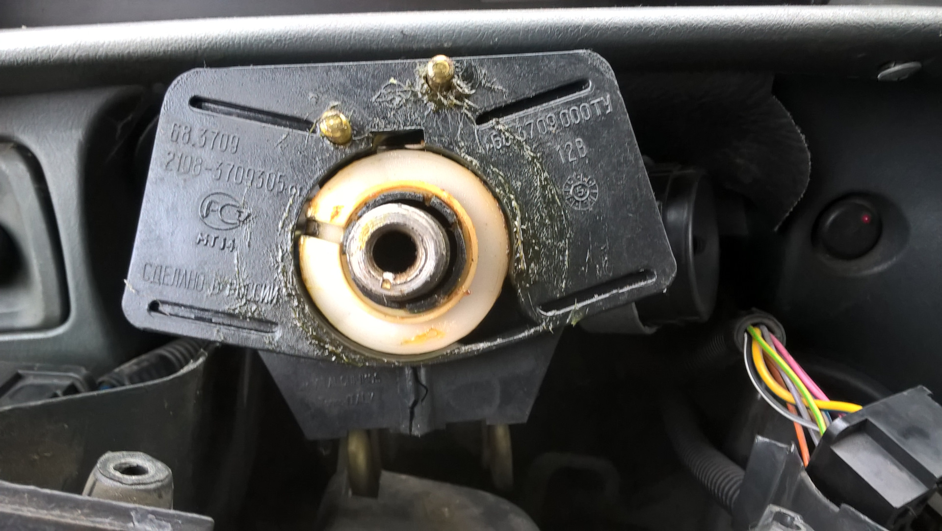

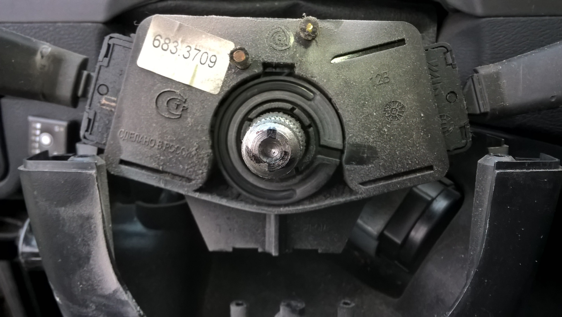

Всегда бесило то, что поворотники на патре отключаются при повороте руля градусов на 30, а то и меньше. Нашел здесь вот эту запись: www.drive2.ru/l/536991034719076868/

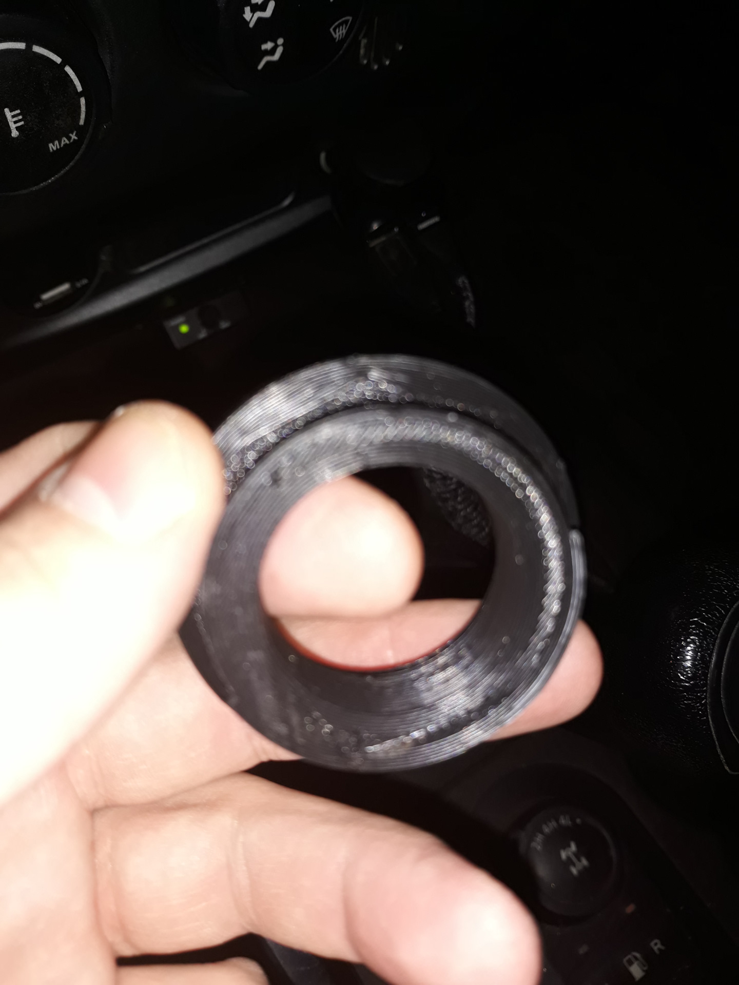

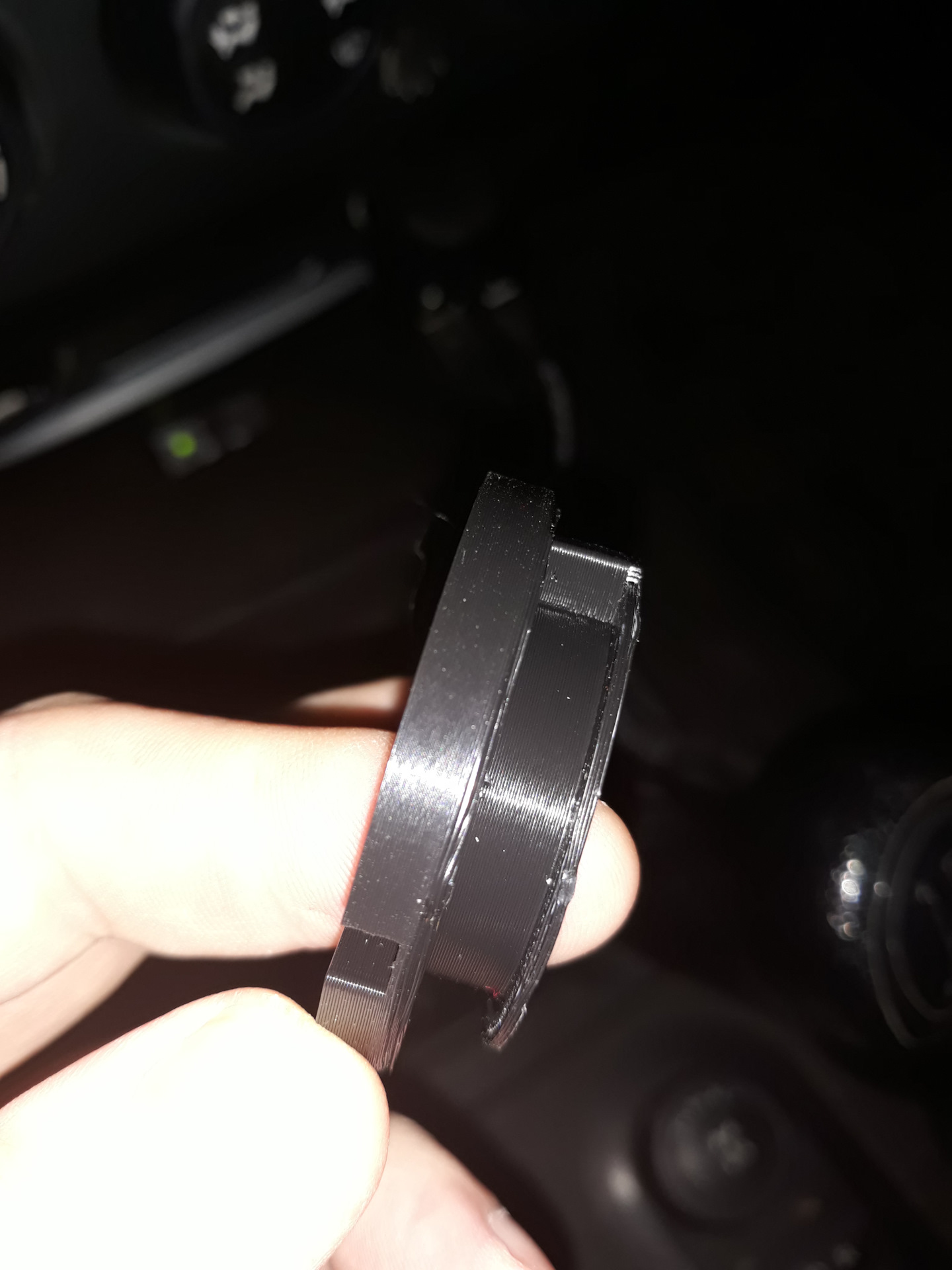

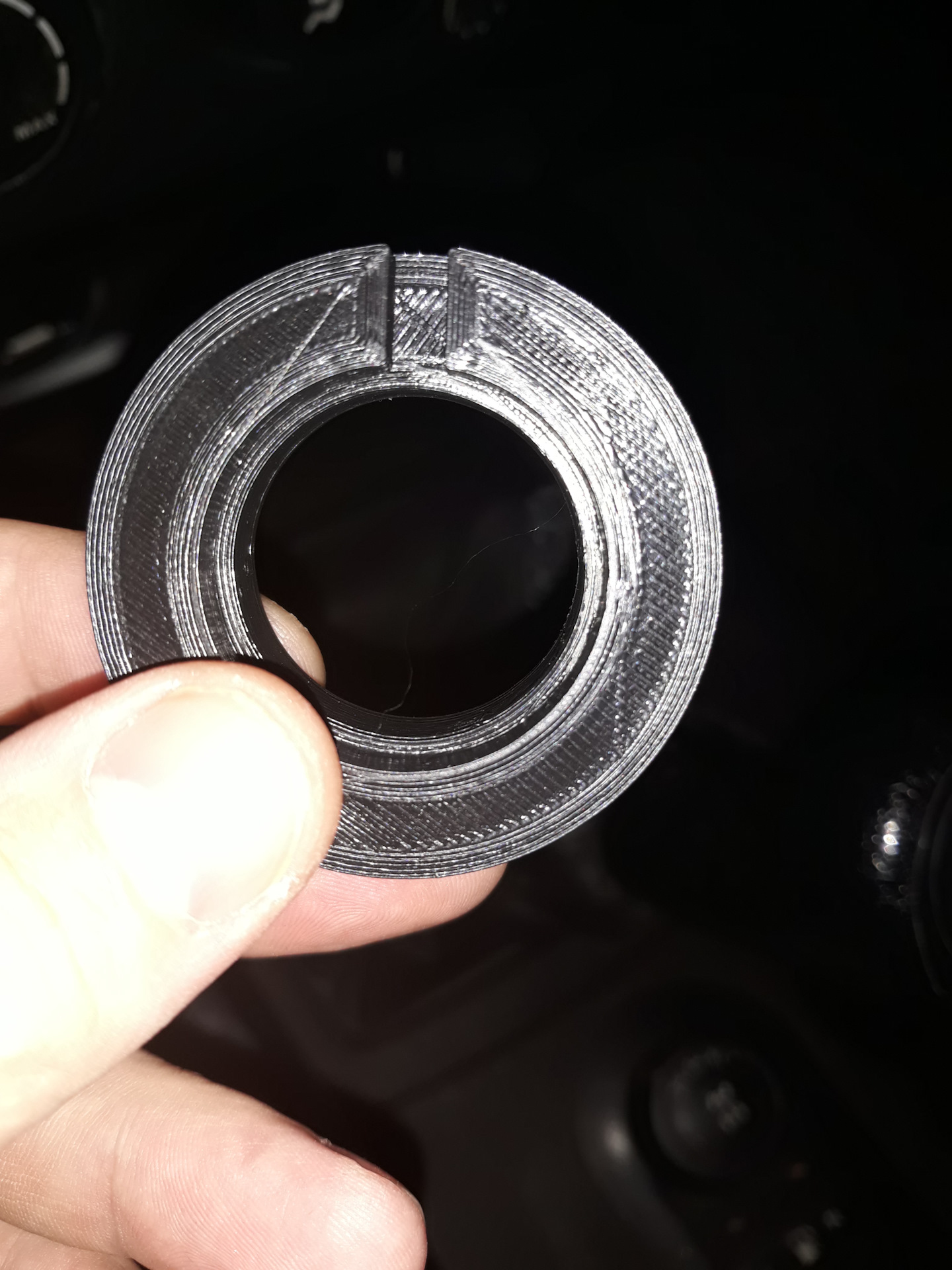

Решил сделать аналогично. Но у меня же установлен не стоковый руль, а типа спортивный: www.drive2.ru/l/541370389532509385/ и при его установке пришлось заменить шайбу в гитаре, так как штырек на моем руле установлен не на 12 часов, как на стоковом, а на 10 часов. В связи с этим файл для создания новой шайбы из записи по ссылке мне не подходил, т.к. там шайба для стокового руля. Поэтому я обратился к ivshmit с просьбой откорректировать имеющийся файл шайбы, что он и сделал. Потом я отдал файл в мастерскую, где мне на 3Д принтере напечатали нужную мне шайбу. Теперь поворотники не отщелкиваются так рано, угол сделан на 95 градусов. Кроме того, у меня при прямом положении руля не включался правый поворотник. Приходилось немного повернуть руль вправо и потом включать поворотник. С новой шайбой эта проблема также исчезла.

по классной ссылке: www.drive2.ru/l/8513331/
брал кольцо от 15-хи. кстати они все одинаково подходят, начиная с
-08 и выше Средняя часть подрулевых одинаковая.
У меня такое и стояло
у меня было такое, они немного отличаются (углубление / наплыв канавки)
Новое кольцо без наплывов совсем
