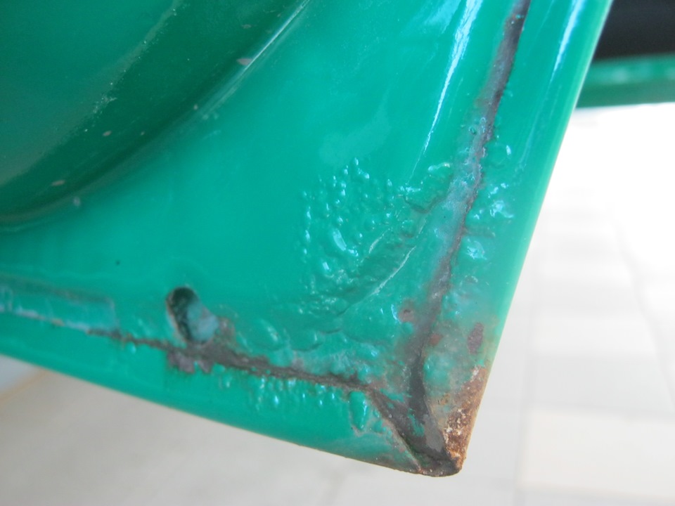

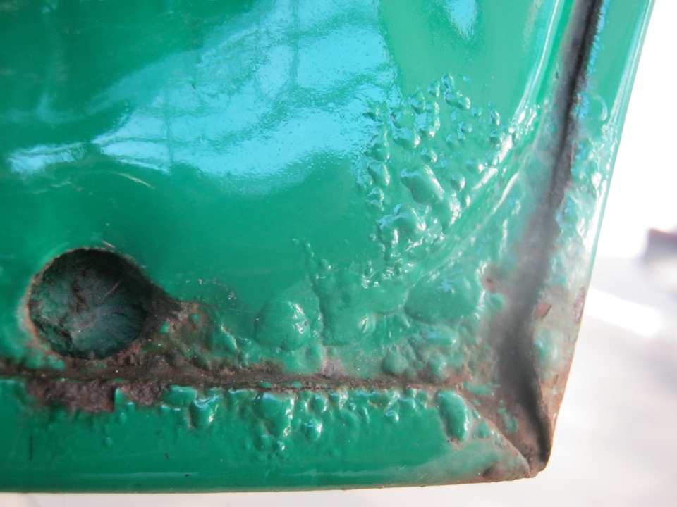

Более 4-х месяцев не открывал задние двери…)) Но не этом соль. Обнаружил очаг коррозии, неприятный, который приведёт к сквозной дыре.
Посоветуйте, как всё это устранить самому с минимальными затратами. Что-бы наружная часть двери не пострадала — краска нынче дорогая, да и работы не из дешёвых. HELP!
Окрашено краской Кипарис QuickLin. Продаётся только аэрозоль. Да и в тон сложно попасть…)

Странная ситуация, если мовилью задута, как такая хрень случилась?У меня с рождения все эти вещи промазаны нигролом, в нишах задних крыльев тоже залит нигрол, 30 лет-как новое.По-ходу мовиль не то
Согласен, в тон тяжело попасть, но подбери хотя бы похожую краску, я думаю не сильно заметно будет
делал такое пару дней назад,
1. Взял щетку на болгарку/дрель счистил все где ржавчина, она была и в тех местах что я даже не думал что там что то есть (главное не залезь на наружной сторону, может соскочить так что акуратно)
2. Разгибаем железо что бы можно было подлезть и зачищаем там до блеска метала, и пока не будет удалина вся ржавчина
2. Обезжирил и задул грунтом ( желательно покрыть кислотным или эпоксидным грунтом ) но под рукой его не было (
3. Загнул назад (кракадилом )
4. Грунт не стоит замывать с водой так как он гидроскопичен, делай все насухо
5. Задуть все краской
Если что то не так написал поправте меня )
