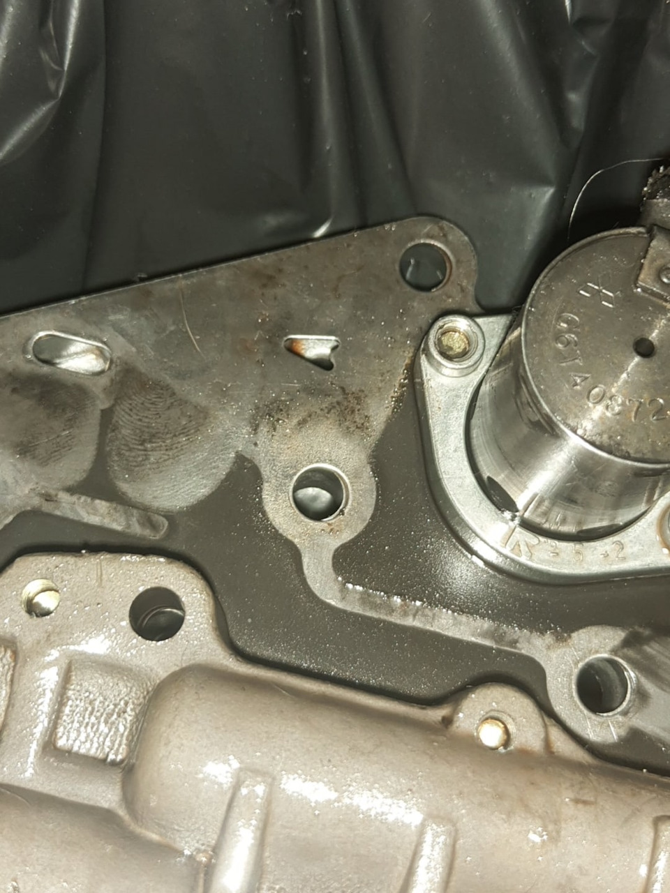

Подозрения на планетарку, или на тормозную ленту отпали… вопросов стало еще больше, но забегая вперед в гидроблоке грязь, прям чернота, и обломилась в трех местах крепления пластина бублика.

4.По внешнему виду гидроплиты всё норм. Это обычная пыль от фриков. Гидроплиту надо разбирать и промывать очень подробно, до последнего золотника. Там много нюансов, но в инете полно картинок. Если что подскажу.
