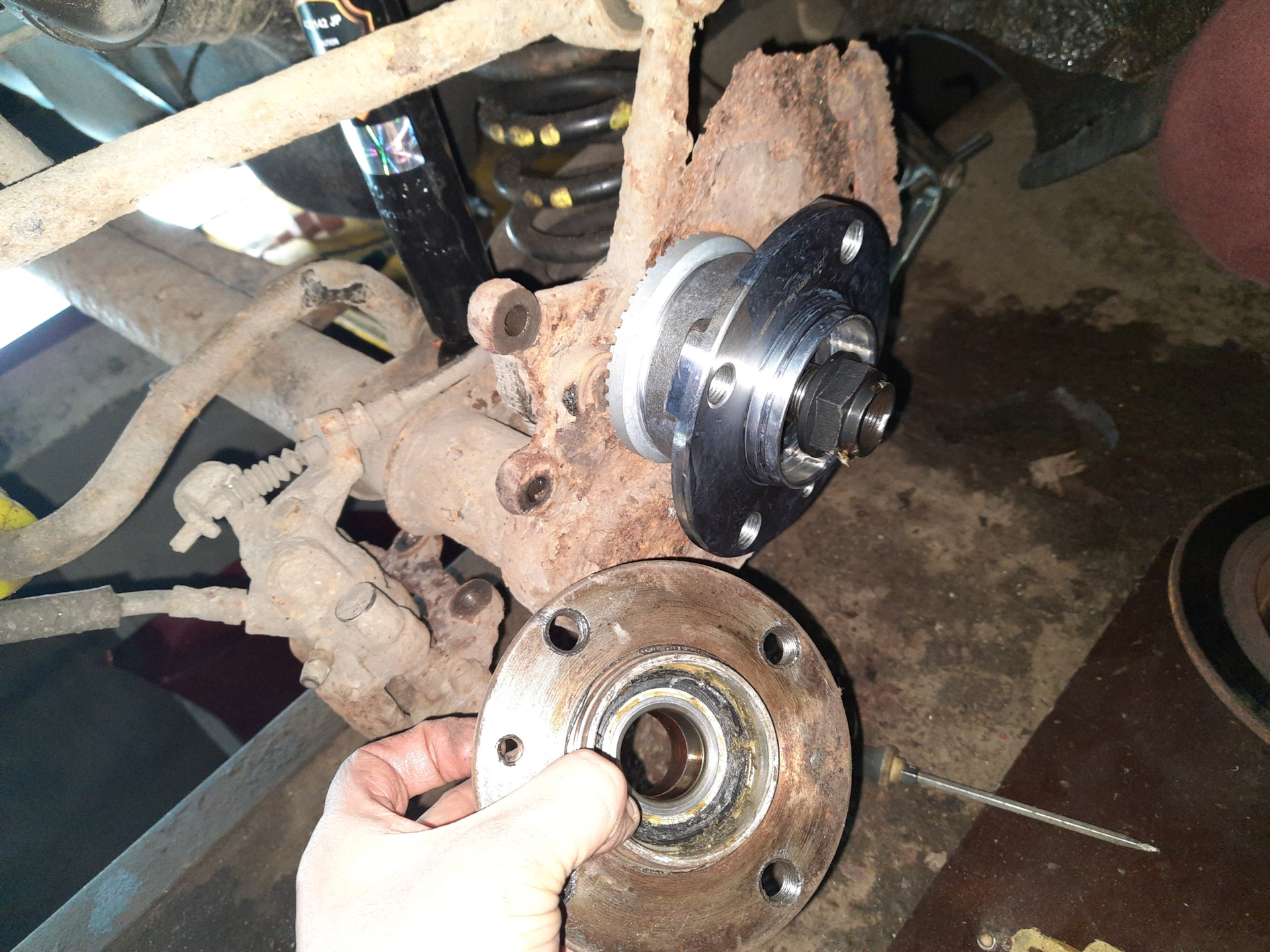

Принял решение — замененить заднюю ступицу.
Заказываю, есть в наличии китайский PATRON PBK1409H (цена ~30$), еду в гараж, меняю — поехала лучше, намного лучше, НО ТЕПЕРЬ ОЩУТИМО СЛЫШНА ВИБРАЦИЯ СЗАДИ СЛЕВА!
Да что ж ты будешь делать! как это все заееее!
Катаюсь три дня — ездить невозможно, на малых скоростях 30-40км/час авто ковыляет как хромая утка.
Захожу на сайт магазина — опа! на ступицу PBK1409H скидка, теперь ее готовы отдать за ~20$ — принял решение брать и менять принудительно и вторую ступицу.
Едем с сыном в гараж, на улице совсем холодно работать, меняем попутно тормозные диски, задние амортизаторы, меняем левую ступицу, собираем — результата НОЛЬ! просто ноль, как трясло так и трясет…
