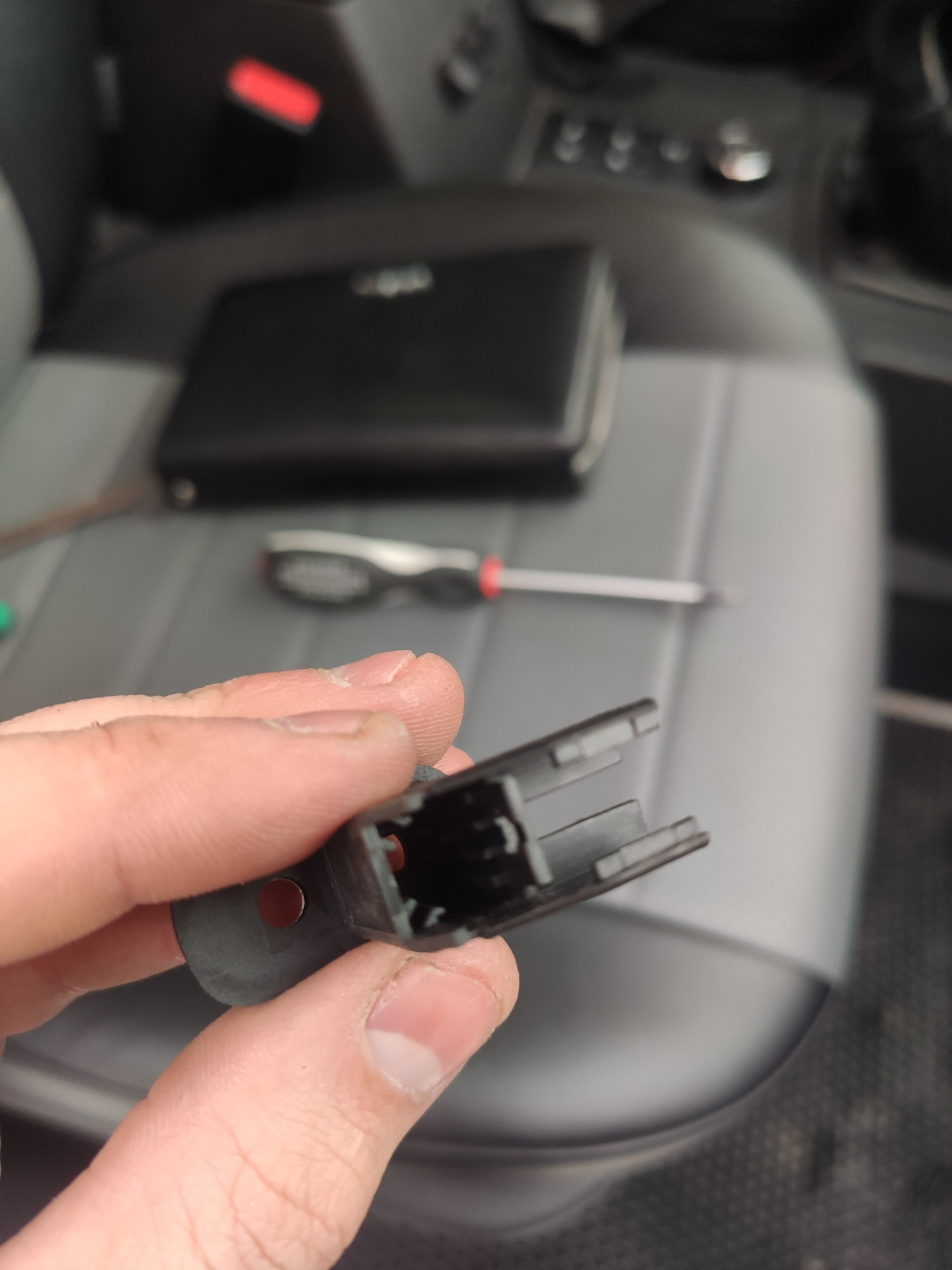

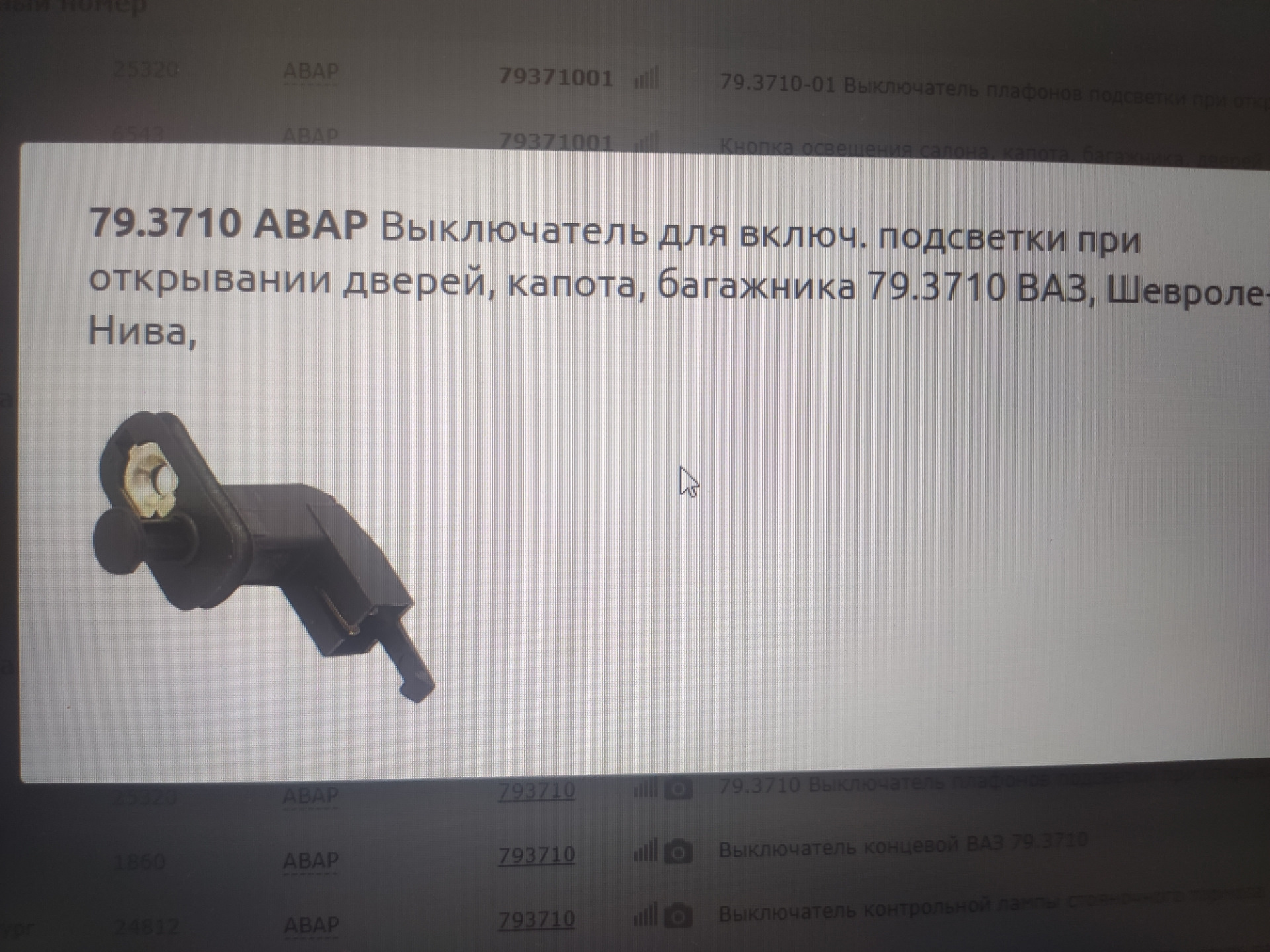

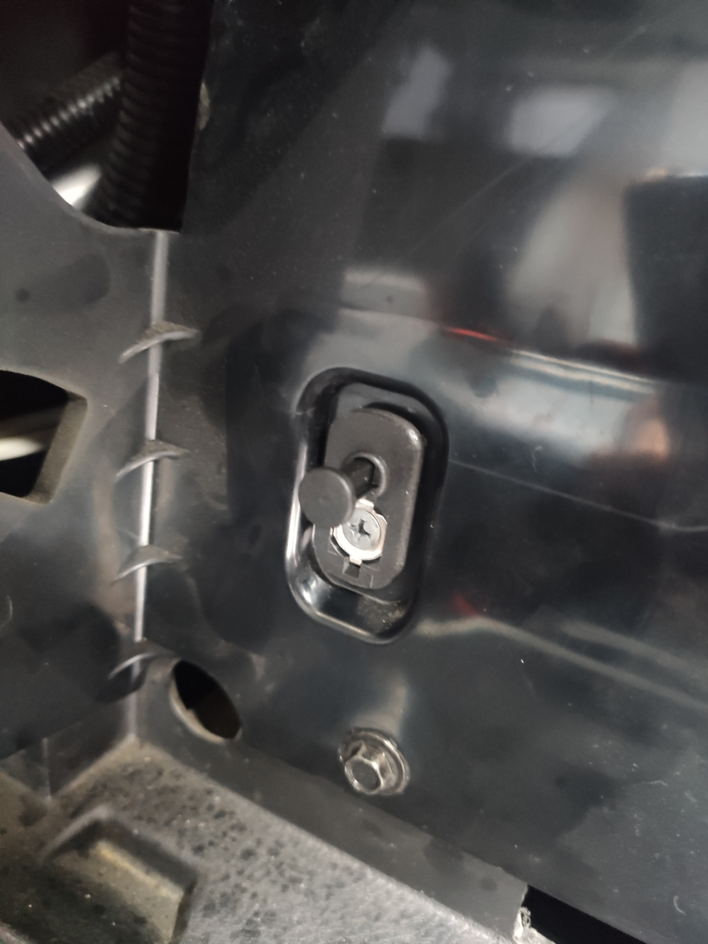

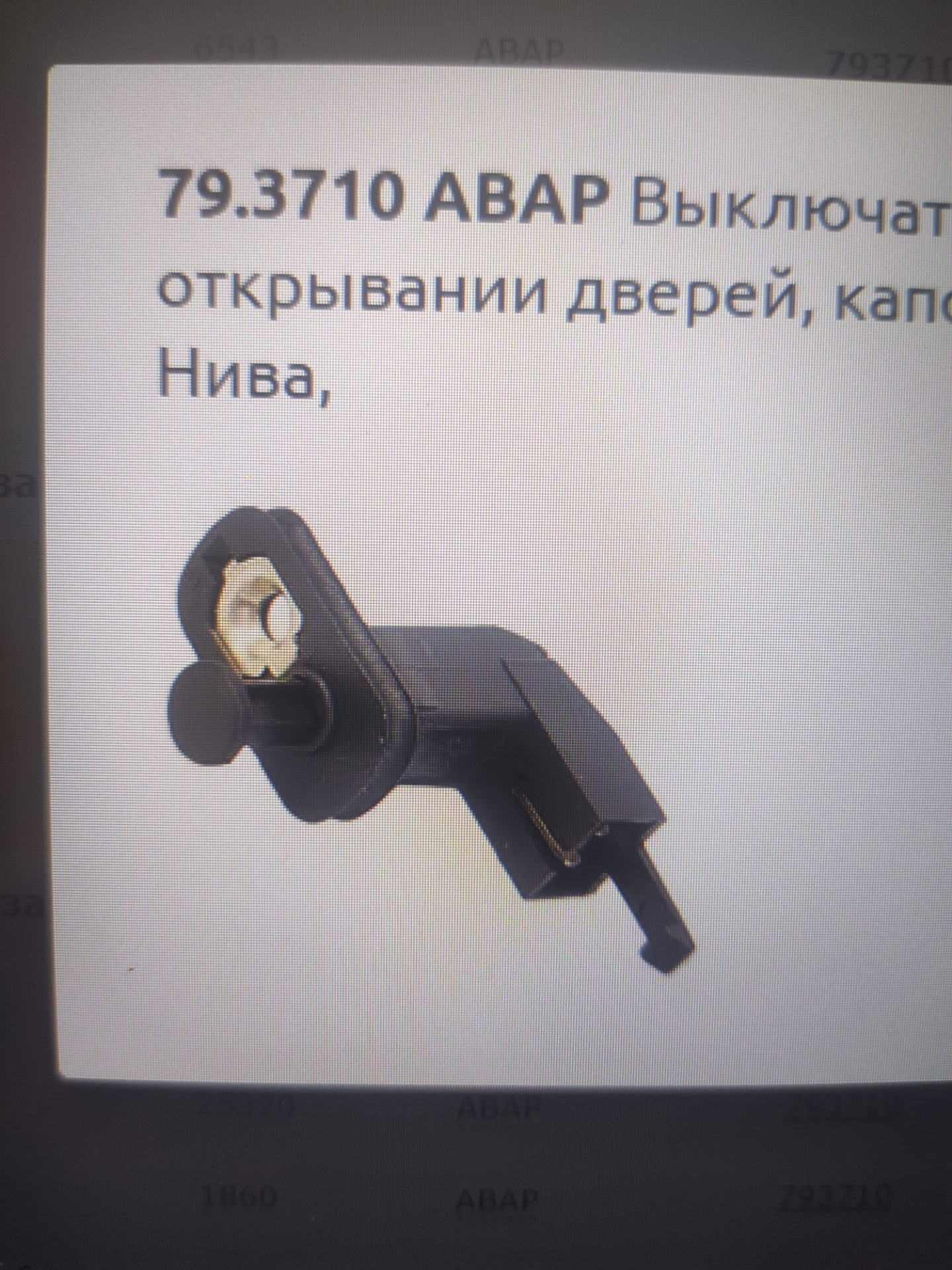

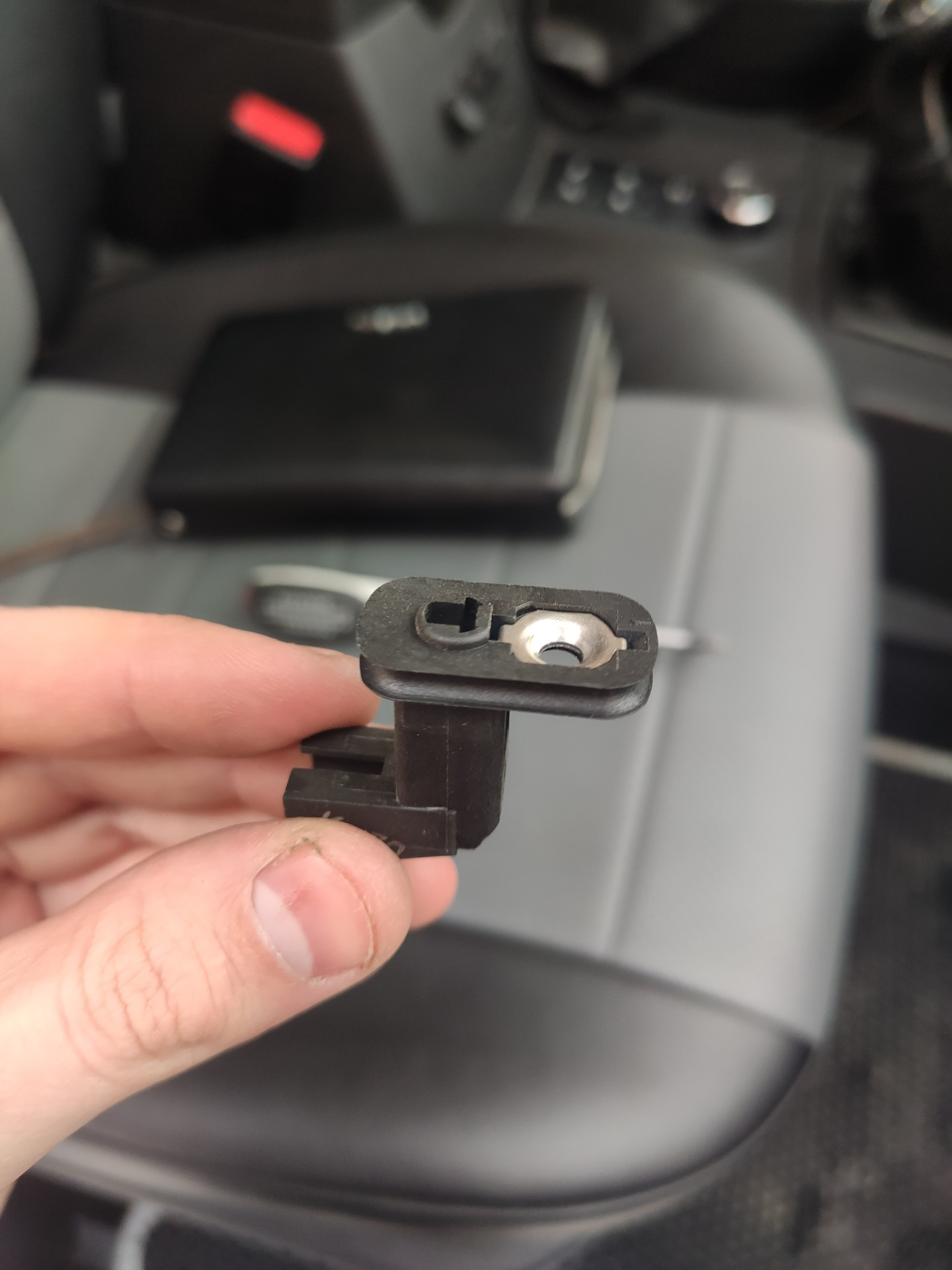

Давно у меня помер данный девайс. Ну помер и помер, но как то не уютно когда что то не работает. Лампочка то есть, а света нет. Не порядок! В Гугле нашел сей девайс, код 3163-3710200. Хотел заказывать, но доставка 4-5 дней меня не устроила. Пришел в магазин, говорю есть такая лабудень. На меня смотрят квадратными глазами, говорят не, такого нету. Полез в интернет, и нашел ещё один код. 79.3710-01 это концевик открывания дверей, капота, багажника ВАЗ, Шевроле-Нива и ваз 1118 то есть Калина. Иду опять в этот же магазин и о чудо! Оно есть! Взял, поставил и… Опять он разобрался в процессе установки…оказывается там всего 1 защёлка которая держит пружину… Обмотал изоляцией и установил на место. Да будет свет в перчаточном ящике!
