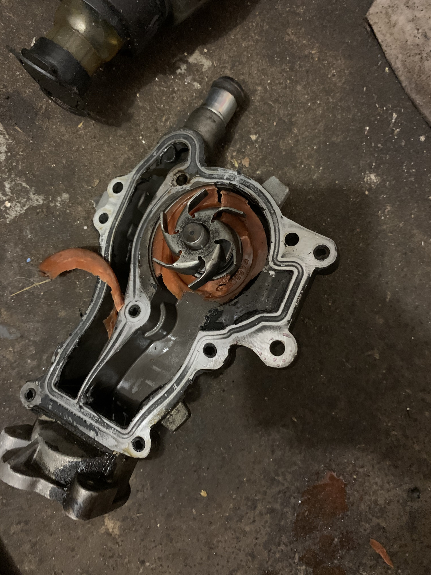

Всем привет, помогите пожалуйста советом.
На улице -7, авто после езды в 20 минут начинает включать вентилятор охлаждения радиатора.
По ELM 112 градусов. Патрубок на термостат холодный, радиатор тоже.
Термостат менялся совсем недавно. Mahle
Elm и OpCom никаких ошибок не видят.
Антифриз не кипит
Куда копать?

Датчика оба в первую очередь меняйте в тройнике и радиаторе так как при их "поломке" очень не тривиальные симптомы потом воздух выпустите из системы хотя он сам должен выйти

Такая же хрень, поменял помпу Airtex и термостат Mahle, тоже большой круг не открывается, температура до 113 доходит и вентилятор херачит.Надо это корыто скидывать, заипался с этим ведром

помпа
А что ни кто про помпу не вспомнил? И про пластиковую перегородку в ней, под крыльчаткой? Которая разваливается и появляется всё то же самое
Но ведь когда помпа начинает моросить, в первую очередь появляется посторонний звук, второе печка в режиме hot?начинает дуть прохладный воздух.

Когда помпа "приезжает" печка не греет

Если радиатор при 112 градусов холодный то вероятнее всего термостат не открывается, радиатор должен быть уже горячий после 105 градусов.
мне кажется все норм так и должно быть если вентелятор включается значит в разиаторе уже горячий онтифриз а это значит что термос открыт(датчик включения вентеля находится в радиаторе)
Радиатор и патрубок термостата холодные
очень странн ибо тогда как и для чего включается вентилятор? может просто датчик температуры брешет?
Датчик показывает температуру двигателя он нагрет термостат закрыт(заклинил) радиатор холодный поэтому и вентилятор работает так как гоняет по малому кругу и идет перегрев двигателя если на всю вкл.печку то и температура упадет.

Скорее всего термостат заклинил и гоняет по малому кругу если машина прогрета и печка дует горячим.Если бы термостат открывался и был перегрев то помпа.
Тоже склоняюсь к термостату
Если бы дула холодом, можно было грешить на помпу. Значит она живая.
Термос вклинил, печка дует горячим? Если да то термосу пи. дец.

Нашёл в чем причина . А то помпу поменял, всеравно 112. Термостат махле этот. Как только его поставил началась такая беда
