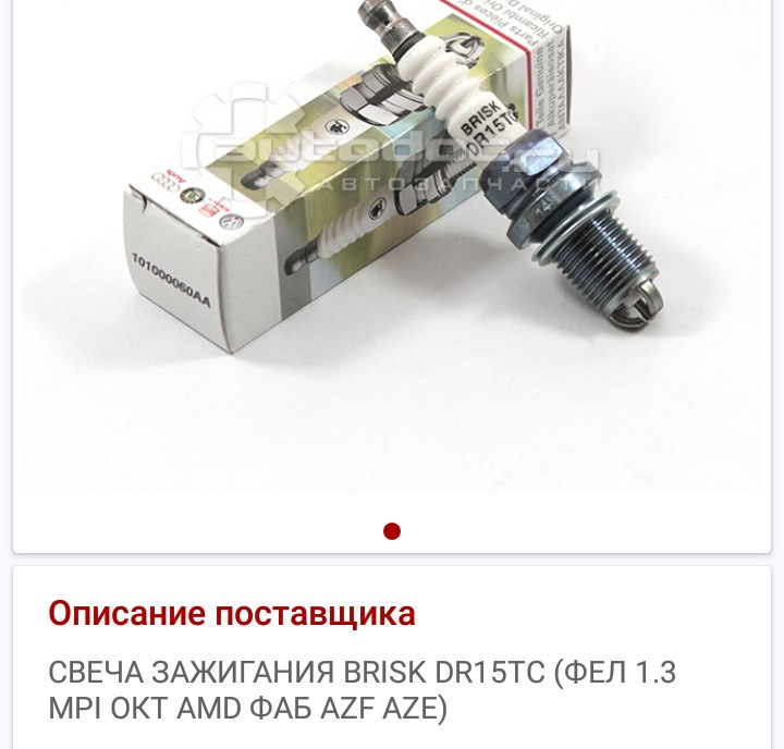

Январь 2025. Проблем после капиталки не возникало. Радует машинка в этом плане. Свечи, скорее всего, попалась подделка. У соклубника были взяты БУ Brisk DR15tc. До сих пор ходят. Планирую менять на такие же Пробег на 29 января: 271 500км
Оо, я вроде бы их брал в прошлый раз, но моторист что-то про них не очень отозвался, когда мотор разбирал (хотя может подделка пришла мне). А так спасибо)
У меня машина почти три года, двигатель после капиталки вообще без проблем и всегда на этих свечах, не знаю, что там за моторист, но он явно не прав, брал на Автодоке их постоянно. Жаль у меня нет фото когда я проехал на них чуть больше 40тыс Откровенно говоря сам был удивлён, до Фабии пользовался NGK.
Кстати, указанные на фото свечи, после пробега в 30 км, можно сказать, умерли. Из-за них я встал на дороге. Закрутил старые свечи, и двигатель стал ровнее работать, и едет лучше. А вместо крышки термостата JP (с отлетающими "ушами") была поставлена крышка Vernet (была куплена ещё где-то полгода назад). Чтобы потом не пришлось менять, решил сразу заменить крышки) А JP нужен был только из-за корпуса самого термостата в сборе.
Хорошо, понял спасибо)
Такие поставь.
Свечи denso и brisk нормальные из недорогих.
