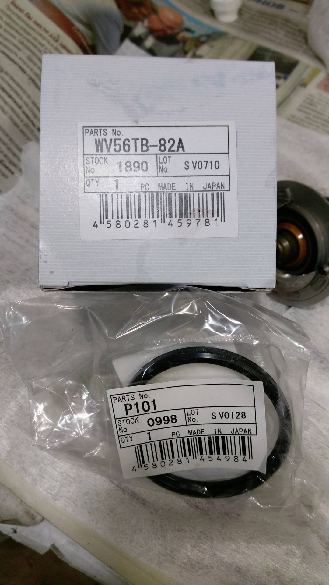

По каталогу термостат Toyota 90916-03125 в стране нет в наличии. Цена лохматая.
Предлагают замену. Toyota 90916-03129.
Прокладка под термостат Toyota 16325-62010
Было куплено: муки выбора тут www.drive2.ru/l/575503628505186599/
TAMA WV56TB82A ТЕРМОСТАТ 981руб.
TAMA P101 ПРОКЛАДКА ТЕРМОСТАТА 135руб.

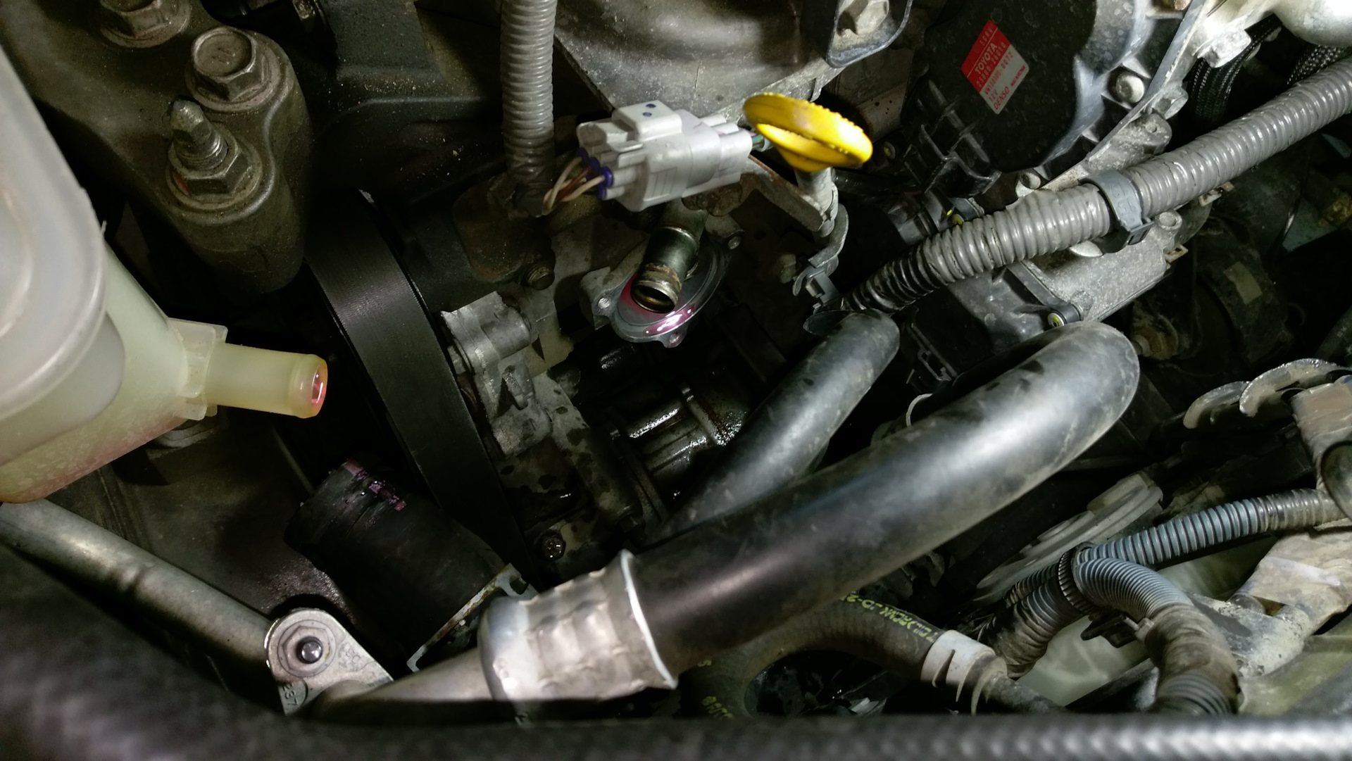

Снял защиту, одел шланг на сливной кран радиатора, слил антифриз в канистру.
Снял патрубок от расширительного бачка для удобства работы и патрубок с корпуса штуцера термостата.
Открутил 4 болта и все.

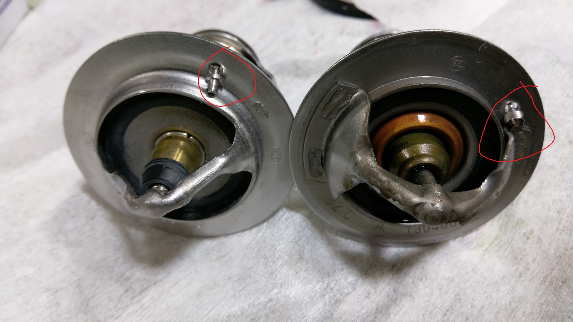

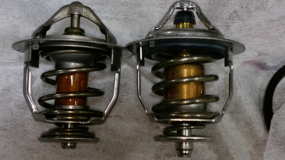

Термостат с завода из Японии со штампом tie.
TAMA встал как родной. На всю работу ушло минут 40. Прокатился — прогрел мотор — ВСЕ ОК.

Там на термостате есть клапан, для удаления воздушной пробки, он должен быть вверху.
Но работать он все-равно должен, если поставить не правильно.

Да как его можно поставить не правильно? При открытии Жопа термостата с шайбой перекрывает малый круг охлаждения, большая спереди открывается и антифриз идет через радиатор. Температура двигателя 85-88. Смотрел специально программой Torque

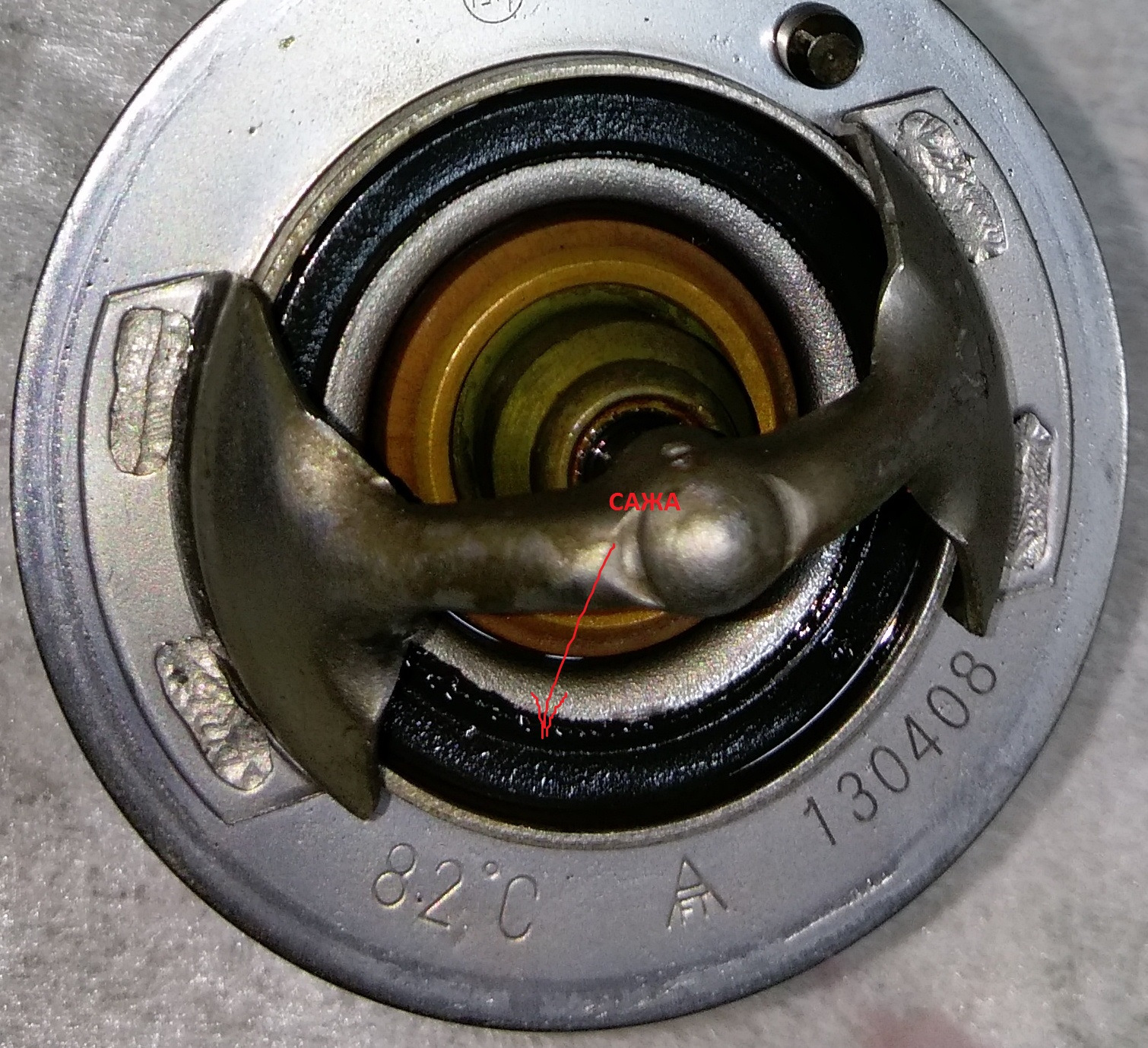

На старом термостате местами залежи сажи. Последствие замененной прокладки ГБЦ.
Был перегрев?
Нет — брак с завода. Плоскости все почти в 0, я промерил все.

Менял прокладку ГБЦ. Сажа в системе охолождения. На клапане термостата сажа.
По идее можно вымыть и проверить работу в кастрюле, но проще заменить на новый и закрыть тему.
