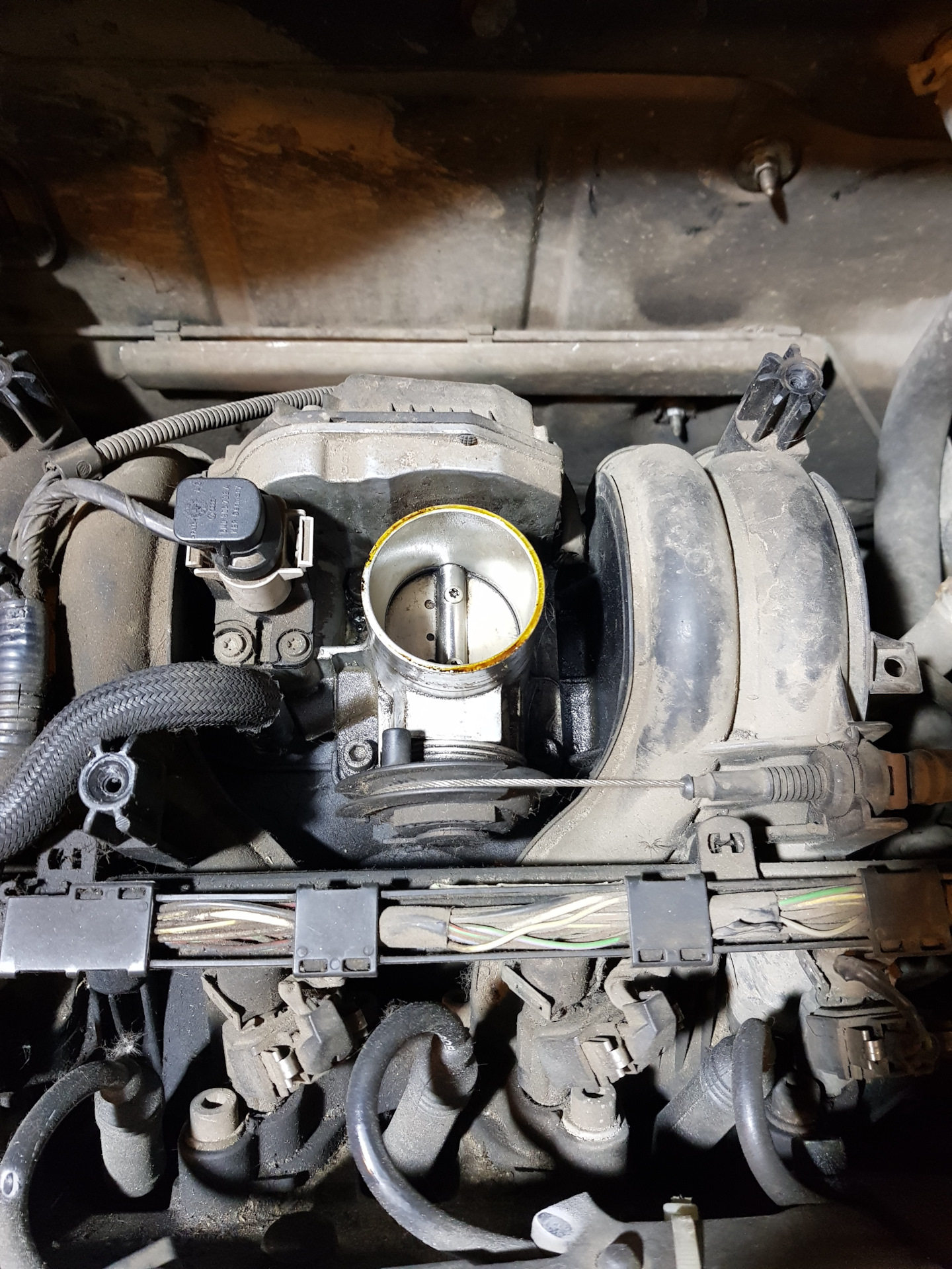

Начнем с того, что у 50 процентов которые сталкивались с этим двигателем знают что у него есть проблема с Плавающими оборотами чему виной чаще всего становится Дз, Это коснулось и меня
Посмотрев Цены на новую а это сейчас 300 у.е у нас в рб, решено было брать б.у
Поискав б.у цены меня не обрадовали около 120 у.е
Но как то раз Нашел в интернете за 50 у.е и решил взять,
пришла . ставлю. Провожу адаптацию . и тут я понимаю Ватафакмазафак=)труп. ну тут я подумал всё пи.ц =) буду ездить так
Начались поиски в инете что можно сделать и РЕШЕНИЕ ЕСТЬ
Нужно сделать дырку в дз
1. имеет дз . Дигноз (труп)
2.инструмент
3.Сверло ( Принцип такой Чем меньше Дырка тем меньше холостой ход, ) советую взять 0.3 .0.5 свёрла, если что всегда можно будет сделать дырку больше чтоб поднять обороты
4.Сверлим, Ставим, Радуемся, Имеет стабильные обороты 900 с минимальными вложениями !
P/s берите сверла про запас могут поломаться =)
Успехов всем =)

А не проще проверить щетки электромоторчика, если нет хх, но вто едет и не дёргает, значит просто моторчик.
Думаю отрегулировать можно только натяжением тросика
Сегодня после замены расходников ГРМ, тоже обороты начали плавать… ошибок нет, ДТОЖ менял просто так весной… короче устал я глохнуть на светофорах. Взял и подтянул тросик до 1000 об. Мин. Завтра поезжу- посмотрю.(р.с. после комментария… полез в телефоне фотки старые смотреть- еб@ть у меня тоже просверлено отверстие. Наверно надо горевать).
Сделал отверстие. По началу было хорошо. 900оборотов но чуть позже стало опять 600 оборотов. Думал забилось отверстие. Снял воздухан. Нет. Отверстие не забито. Значит система адаптировалась под такое количество воздуха и настроило опять на 600 оборотов.
хай бро хотел тоже продырявить дз но боюсь что она даст нагрузку на двиг, можно ли сделать чтоб оборот был 8?
Извращенец, щетки на моторчике не судьба поменять?..цена вопроса дешевле чем сверла

Ну ДЗ это все таки не монолитная деталь и вариант ее починить, заменой некоторых деталек, существует
существует конечно, если ты в этом шаришь, но я в этом долек, обороты плавали, так, на холодную прогревочных вобще небыло, плавали они по настроению ты можешь пол дня ездить все норм а потом только педаль газа отпустил Они как вкопаные падают, или плавают с 500 до 1.5т и глохнет, Когда особенно тормозишь резко,
А не думал, что это вакумник?)
нет у меня просто дросель мертвый )), когда машину заводишь заслонка должна регулировать холостой, а у меня моторчик в ней навернулся и она не двигается, и на компе пишет обрыв цепи на дросель

ну если у тебя тоже дроселем это делается, то можно просто попробывать кабелем на ошибки прочесть, и так же адаптировать дз, если она живая то все будет ок), но бывают случае когда некоторым не чего не помогает и они меняют мозги
я шнурком проверял…ошибок вообще никаких нет…адаптация делается через шнур или клемму скинуть и подождать минут 15-20, а потом просто завезти и дождаться адаптации ?)

заслонку можно проверить тоже просто, сними пластик черный, и поверни ключ можно не заводить, если заслонка двигается значит работает, но адаптировать сёравно нужно пробывать

Проводить процедуру нужно в случае:
— Критического падения напряжения в бортовой сети (аккум отключался или полностью разряжался)
— Отключения-подключения (замены) ЭБУ
— Чистка (Снятие-установка/замена) дроссельной заслонки
— Замена (снятие-установка) педали акселератора

У меня обороты начинали плавать когда дроссель маслом из сапуна закидывало, после чистки все пропадало, так и чистил раз в два-три месяца (не демонтируя дроссель). Сейчас вообще вентиляцию картера "выпустил на волю". Пока норм, но это вопрос времени — пробег 200тыс.
да я знаю что чистка помогает Но тут дело в том что сколько дроссель не снимал он Чистый, Не такой как у всех в Каком то масле черный, Поэтому и чисть не чисть нечего не изменишь ) он просто умер, тут электро дросель, =(
Мне вот стало интересно. Твой метод случаем не аналогичен простому подтягиванию тросика ДЗ?). В обоих вариантах получается свободный зазор для воздуха. Только вот сверлить ничего не надо.
тросик не стабилизирует обороты, уже пройдено, просто завышает их, но так же глохнет и плавает
Ну не знаю, у меня все стало ровно.
