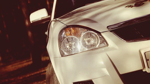

Шёл почистить фары и вдруг увидел, что фара качается, когда нажимаешь на неё. При чём обе сразу. Подумал у обоих сломало крепления, но не тут то было. Стекло отходила от блока фары! Ухххх… Ладно нигде не отпали. Был ошеломлён как обычный герметик в тюбике может держать хреново стекло! Стал искать альтернативные варианты герметиков. И вот оно чюдо! Создано уже давно, а все клеют этой вонючей вредной токсичной хрпенью! В студию!)
ABRO ws-904. Уникальная шняга! Как вы поняли она в форме колбаски, то бишь этот герметик изначально идёт уже твёрдый и ждать засыхания не нужно.)
Обрабатывал спиртом поверхность блок фары и ложил эту колбаску частями. Уложил, примял и след.шаг.
Крогда уложили и примяли греем феном, чтобы он стал мягкий и липкий.
А тут и так всё понятно. Со всей мочи, что у вас есть вдавливаем стекло. Прижимаем, прижимаем, буквально секунд 30 иииии… Всё!) Держит намертво. Только что сделал и сразу решил сделать запись в бж, уже бегу ставить. Теперь искользую только такой герметик

а как называется?)
ABRO ws-904
Главное чтобы колбаска эта плотно прижалась везде! Иначе будет потеть. А так, хорошая штука, возьму на заметку!
Его объёма хватает, чтобы забить всё пространство)
