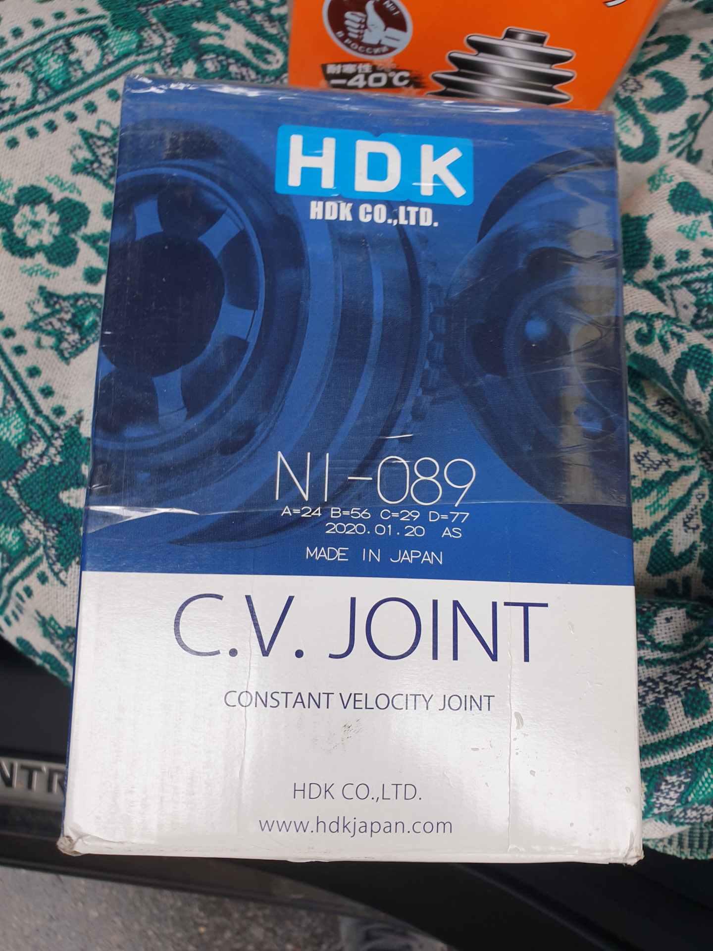

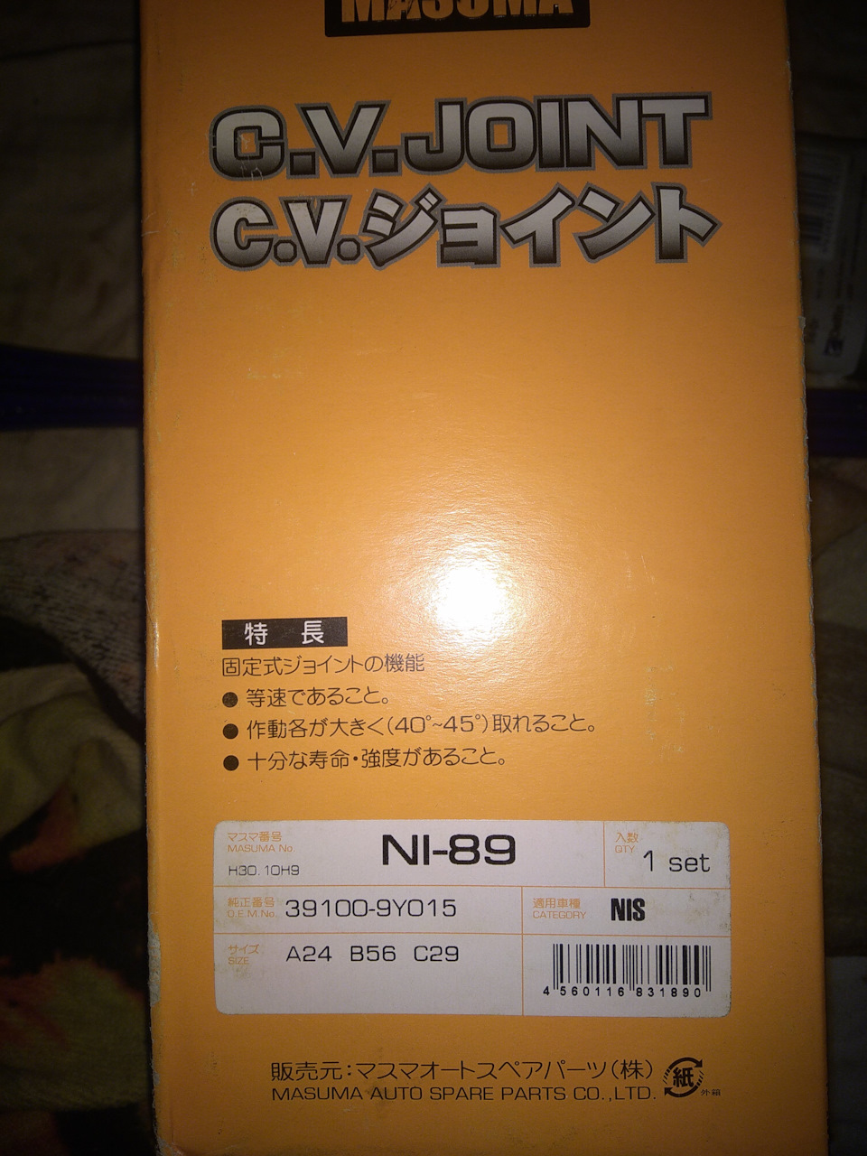

В итоге по совету в комментариях я приобрёл *NI89* . Понадеясь на удачу, и о чудо подошло не совсем идеально — это я про пыльник но все крутится вертится!
1 фото — номер оригинального правого привода в сборе.
2-4 фото — приобретенный ШРУС (граната)

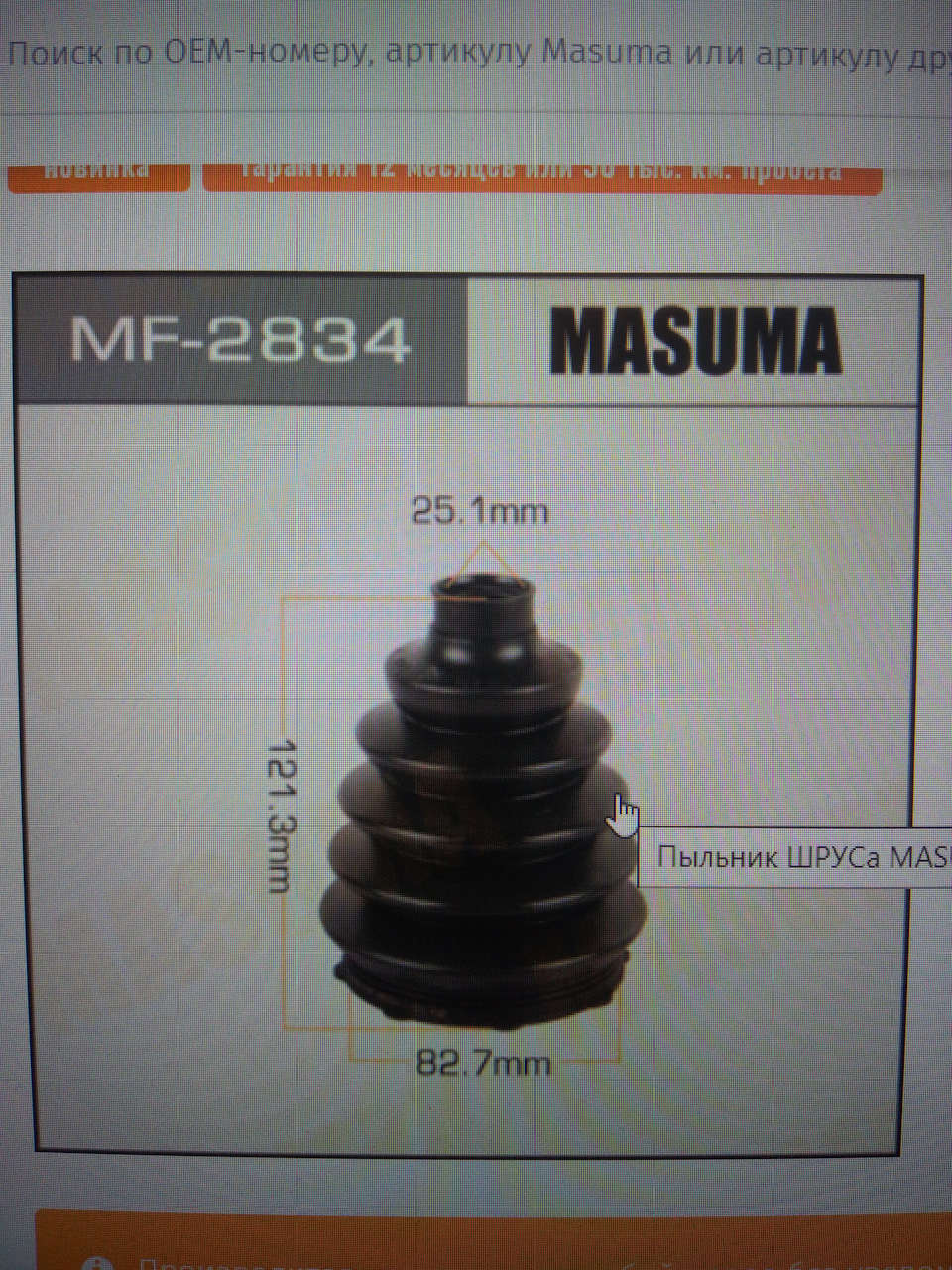

5 фото — оригинальный пыльник

Граната по зубьям подошла, но родной пыльник мал так как на родной гранате место под пыльник 83 мм а на купленной 86 мм посадочное место. В комплекте идет резиновый пыльник по диаметрам он подходит а вот по высоте маловат, у родного 121 мм а у купленного 95 мм. Это из данных интернета, и визуально видно что он ниже.
Так как в ближайших магазинах я не смог найти что нибудь подходящее поставили что есть. Притянули хомутами, проехав около 300 км. все сидит на месте. Буду дальше наблюдать!
И обязательно надо купить смазку для шруса, то что в комплекте как кот наплакал!

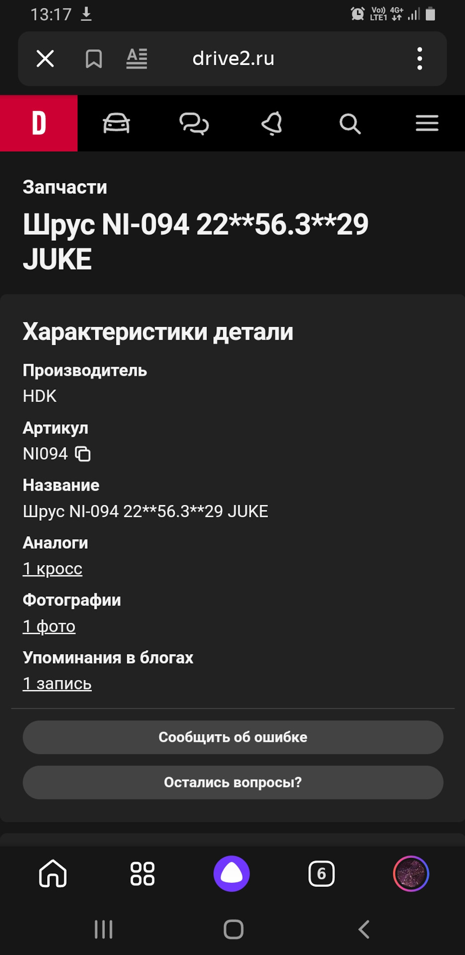

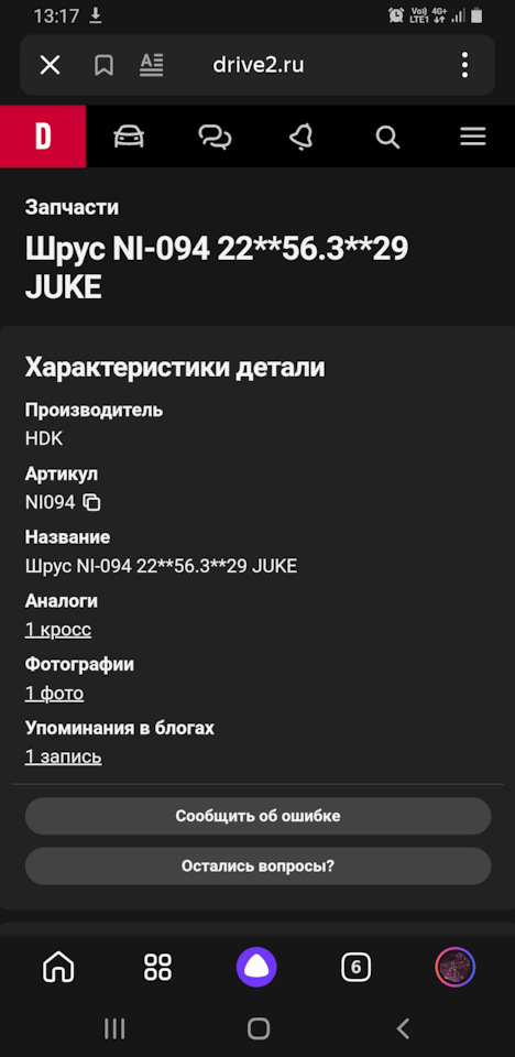

Как выше писал купил ШРУС на ниссан сентра B17 фирмы HDK NI-089, и он не подходит на вариатор, только на механику. На вариатор если той же марки брать(Япония) то подходит HDK NI-094.

Ниссан сентра b17 вариатор, NI-89 не подошёл, родной 22 зуба, на NI-89 24 зуба. Заказать пришлость Lynx.На фото что который не подошел
Я стараюсь перед заказом проверять размеры. Теперь буду знать различие между механикой и вариатором!

для ОЕМ номера C9211-BJ00A подходит связка ШРУС Lynx CO3915 и пыльник Masuma MF2834, для МКПП. ОЕМ номера приводов 39100-4MA0B правый, 39101-4MA0B левый
