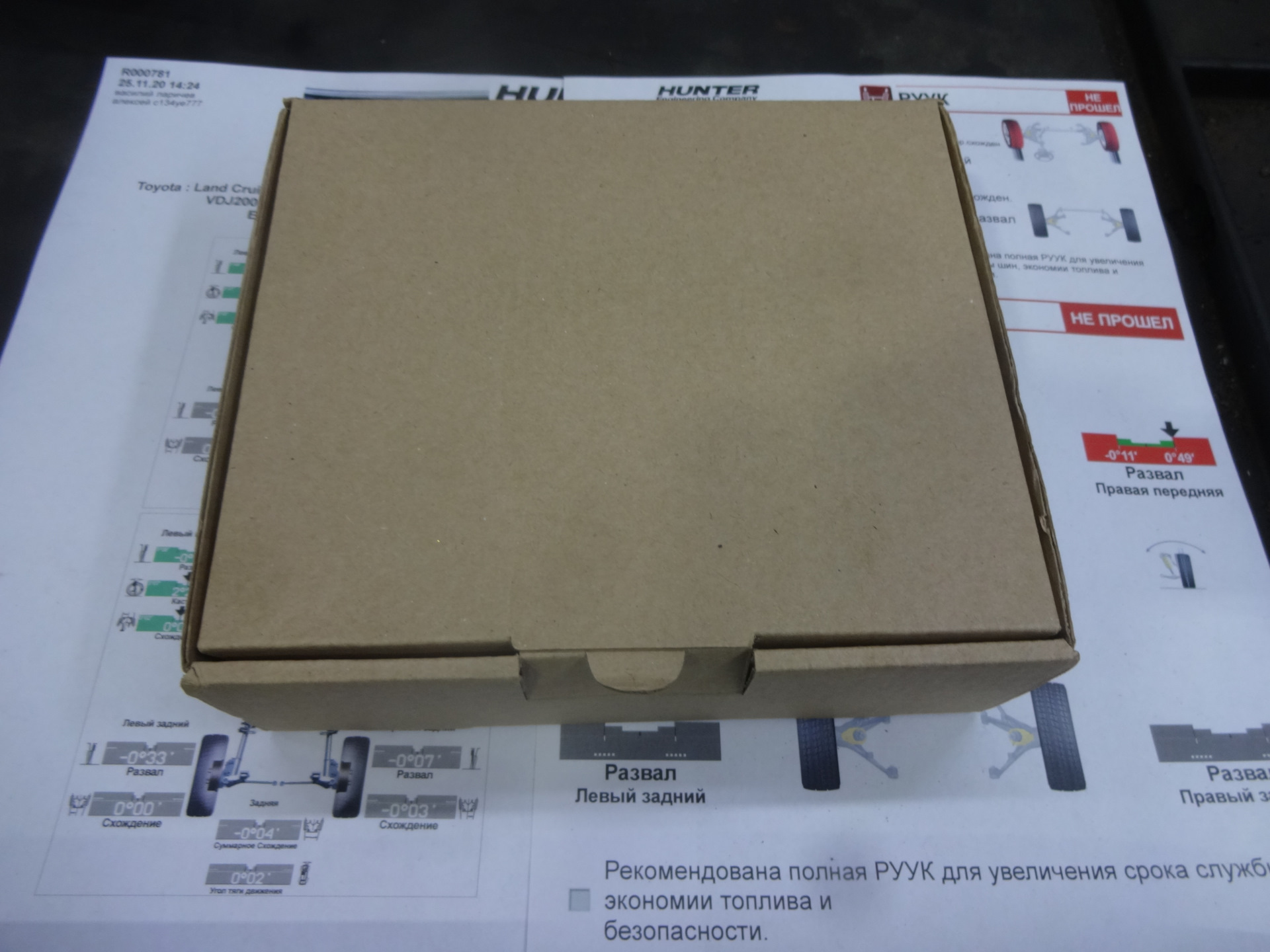

1.Вот такая заготовка.

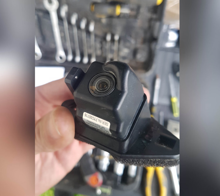

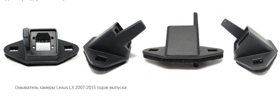

2. Вот так выглядит камера с омывателем:

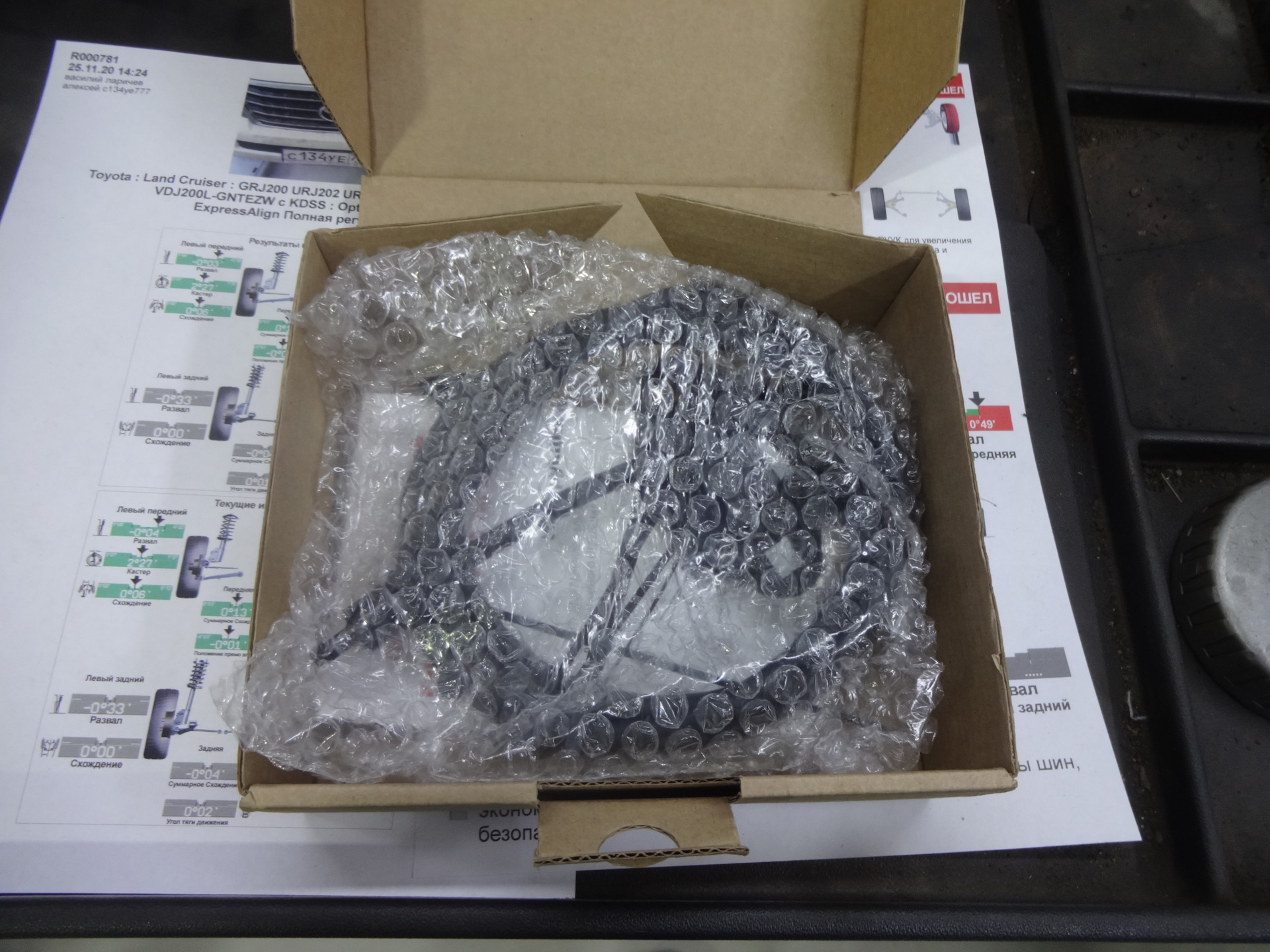

3. Распаковываем …
4.

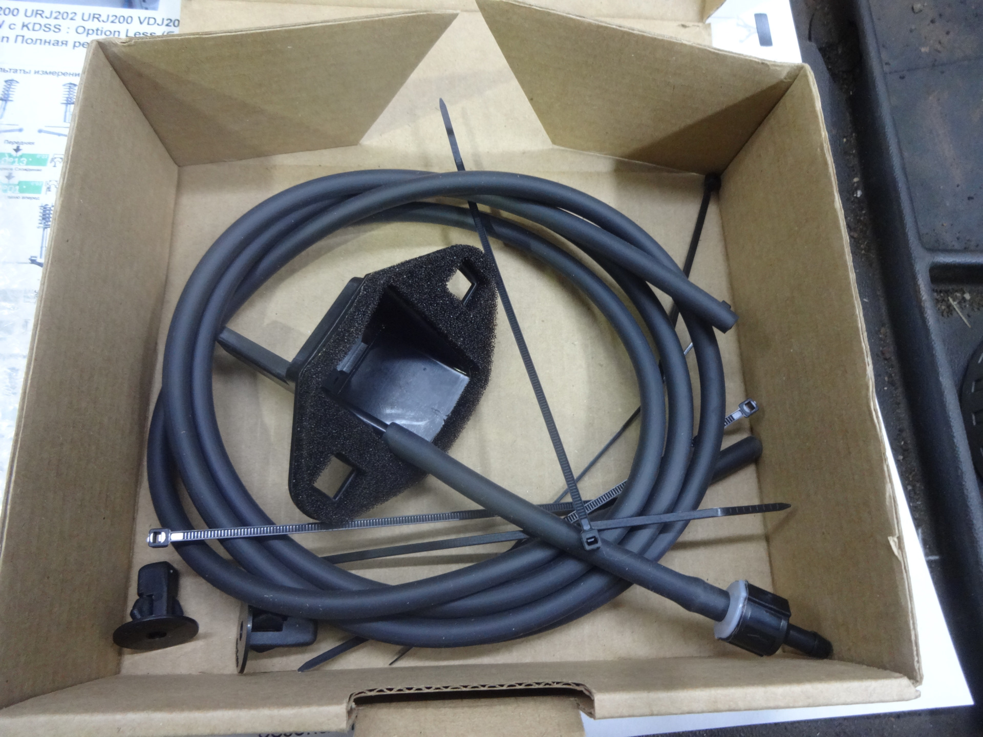

5. Полный комплект для установки.

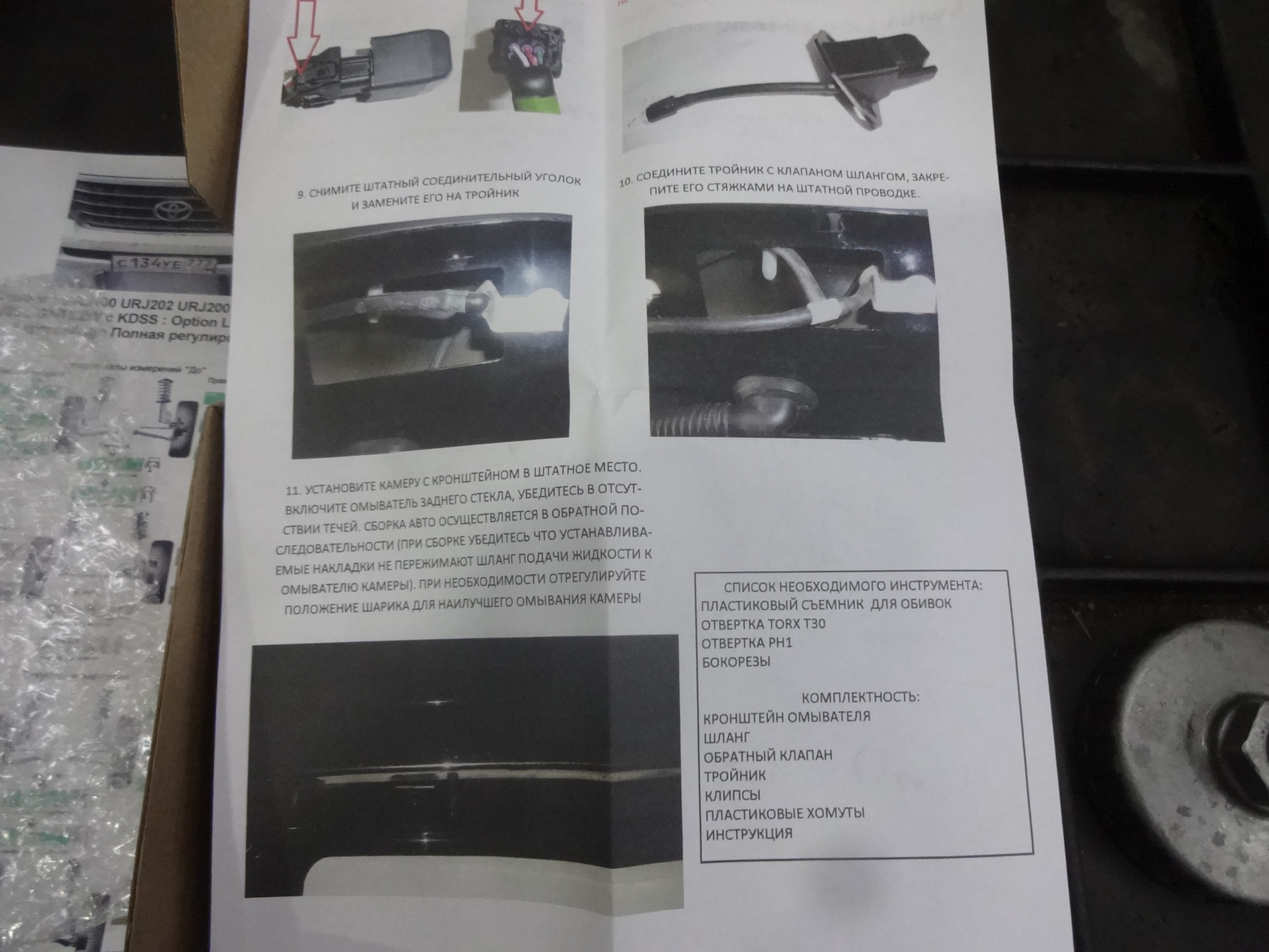

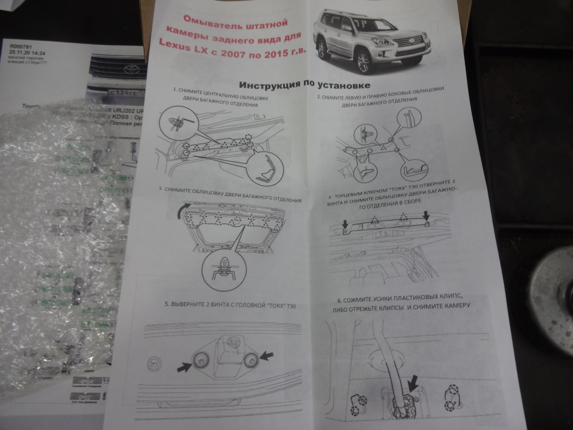

6. Ну и подробная инструкция :
7.

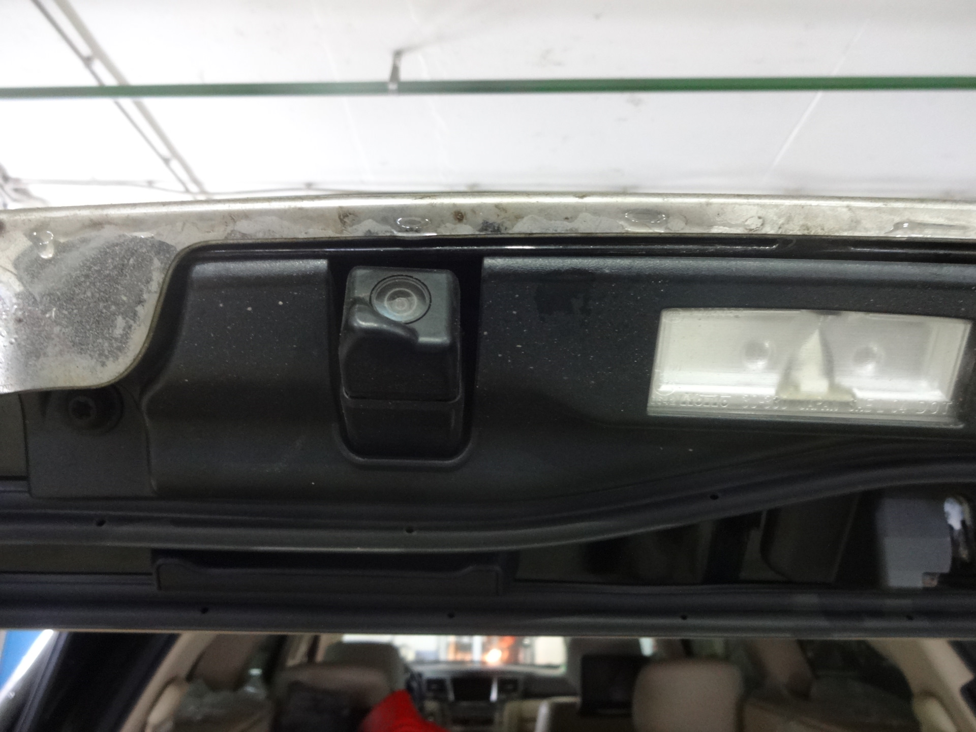

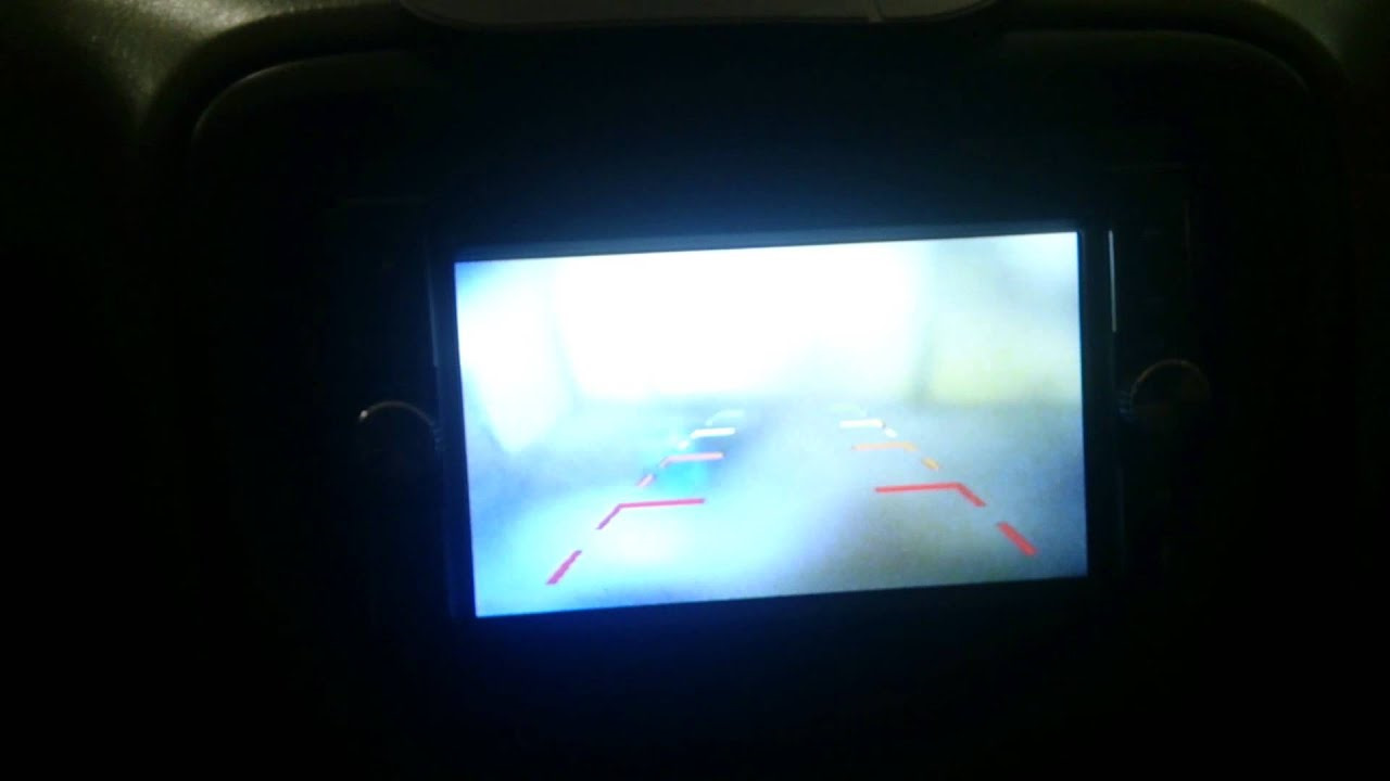

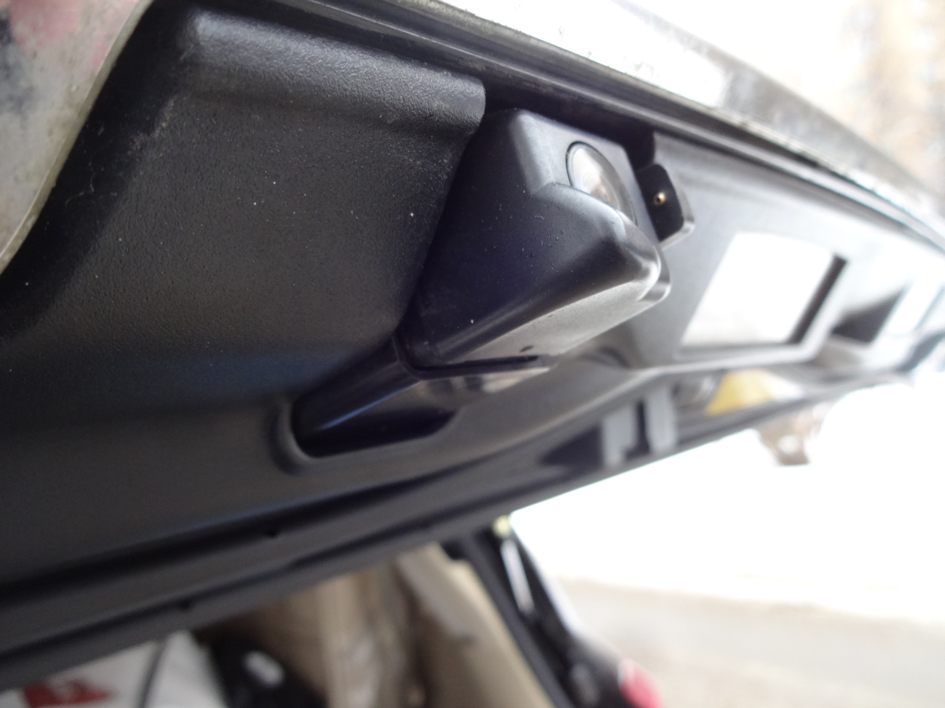

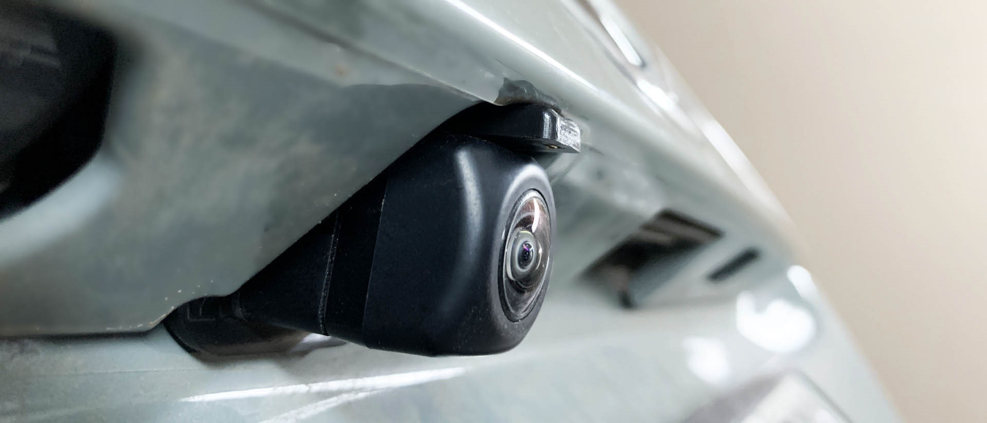

8. Камера ( до установки омывателя).

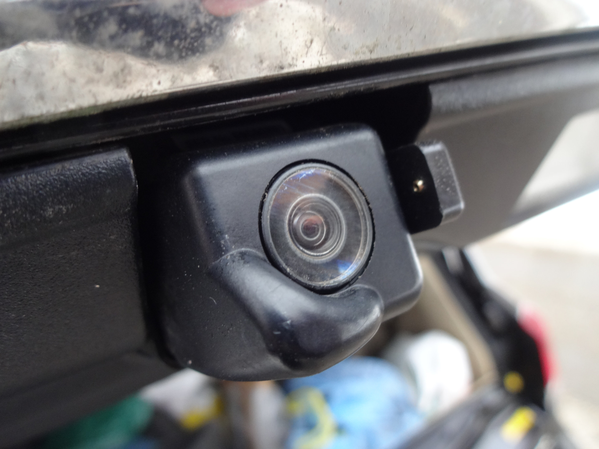

9. Камера с установленным омывателем Eva Smart

По главной фотке показалось что камеру раздуло :) а оказывается так и должно быть 😬😬
