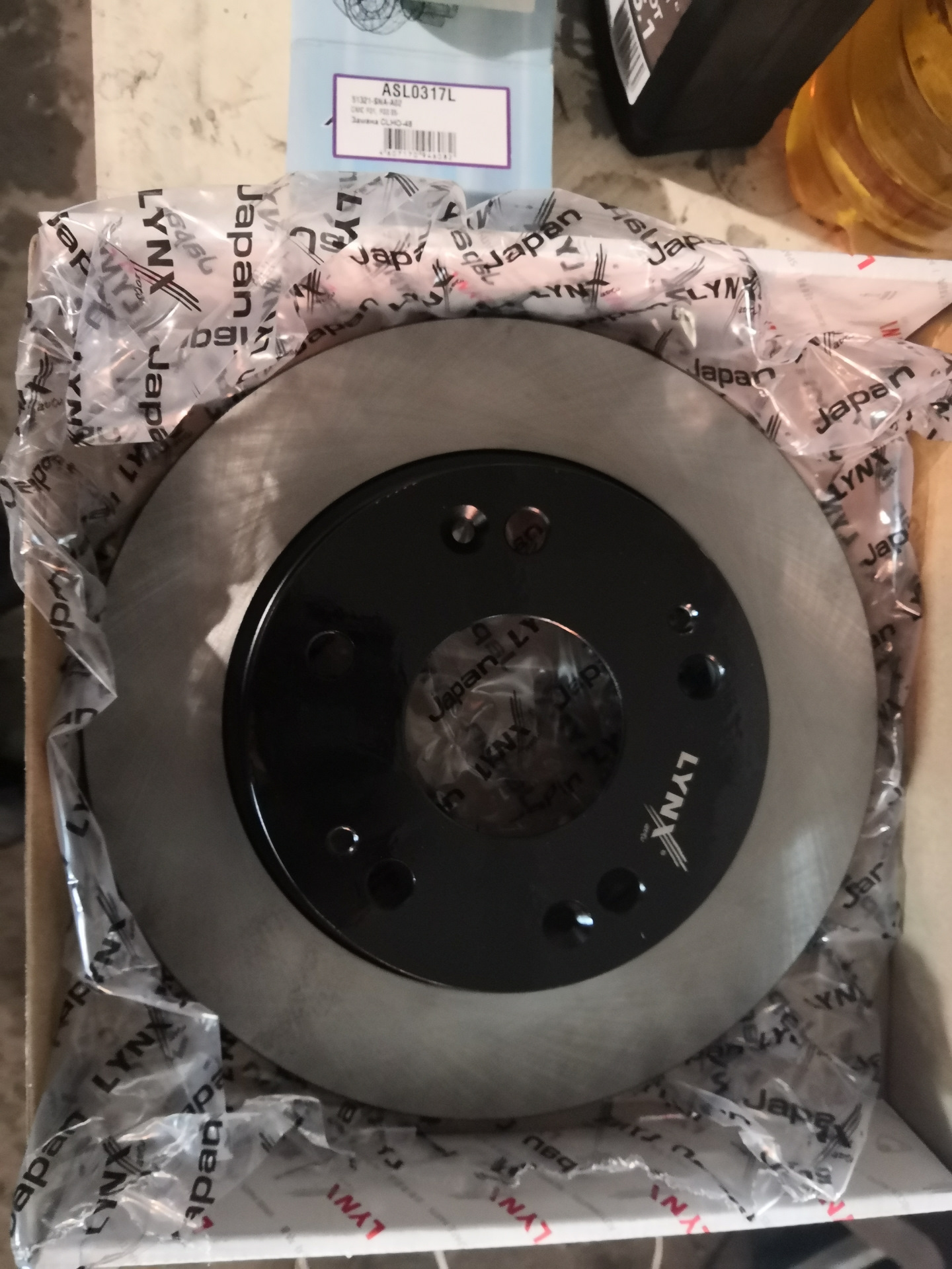

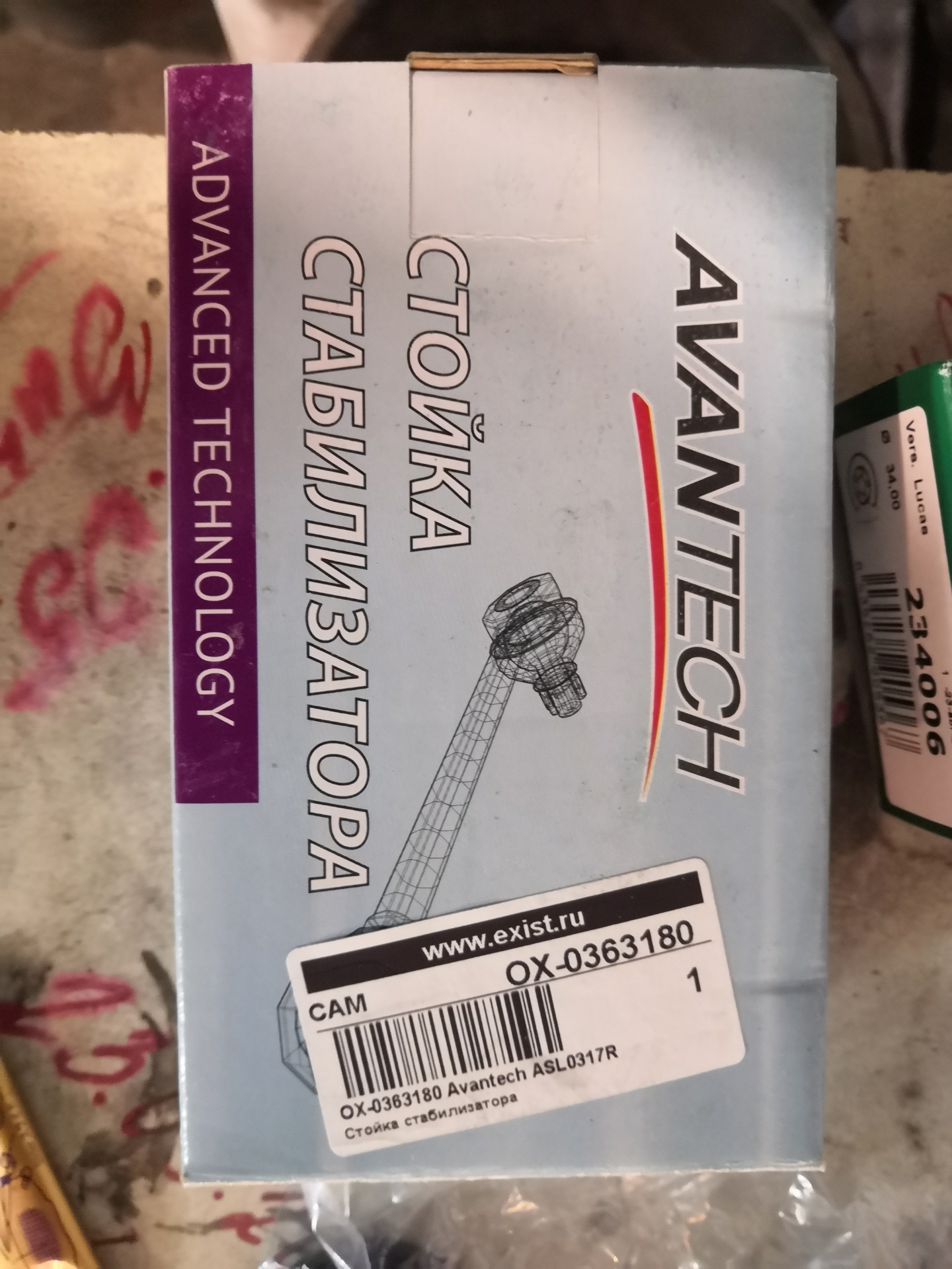

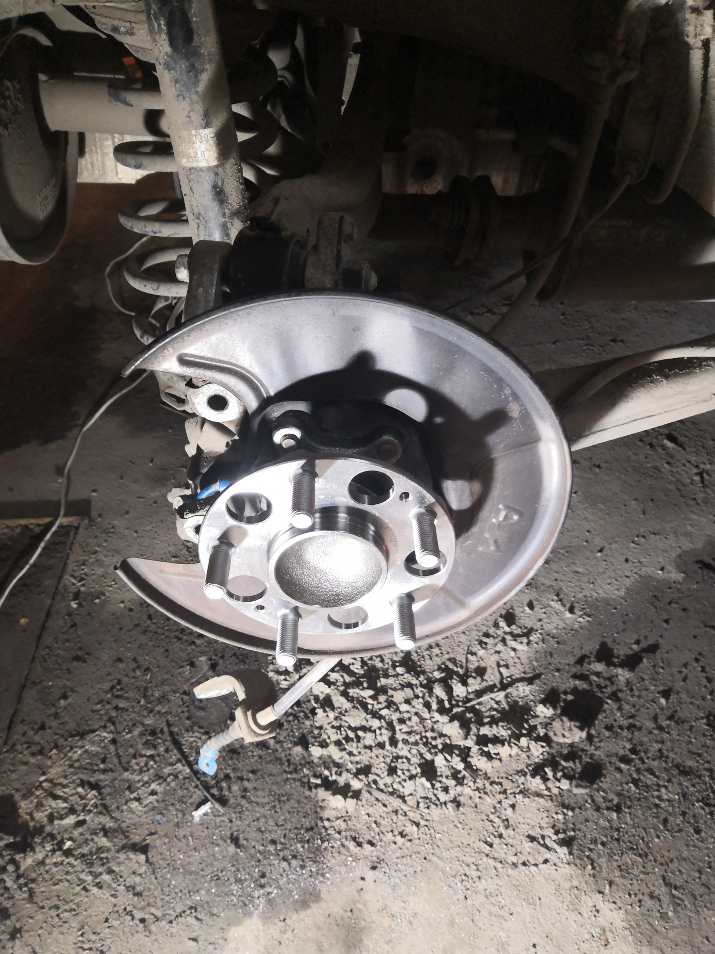

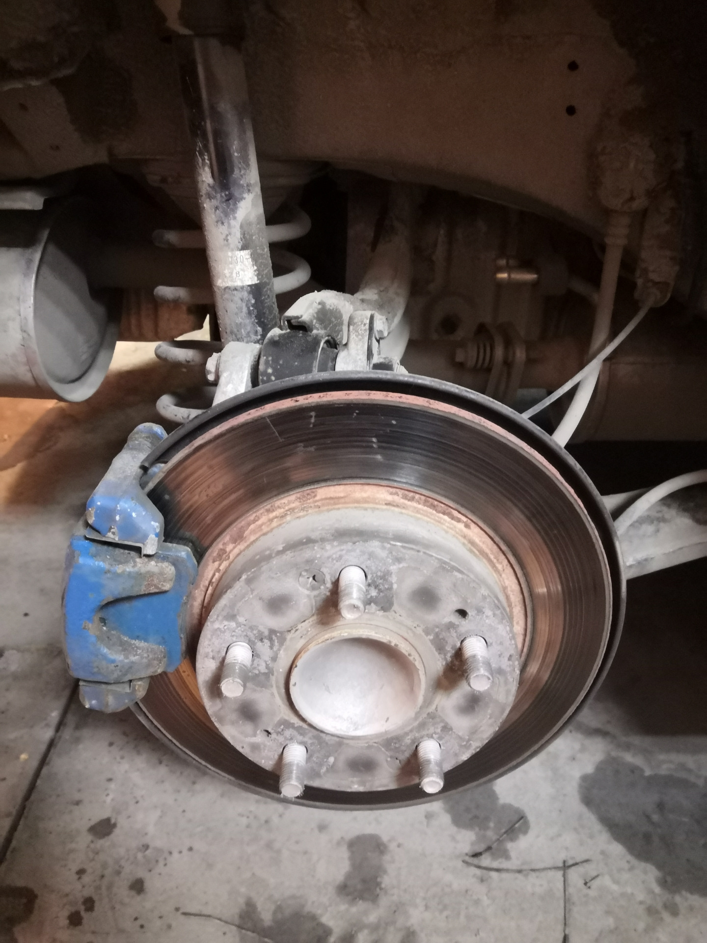

Запчасти на фото: ASL0317L

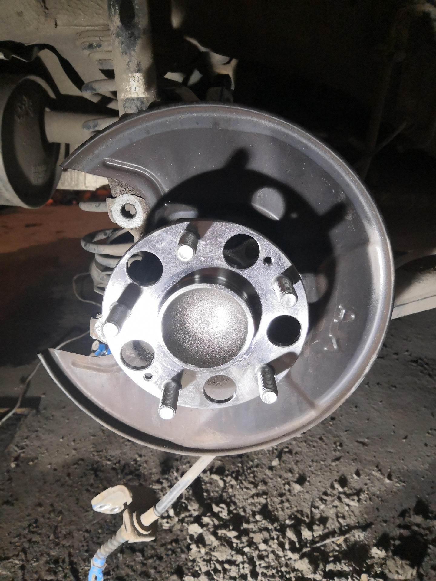

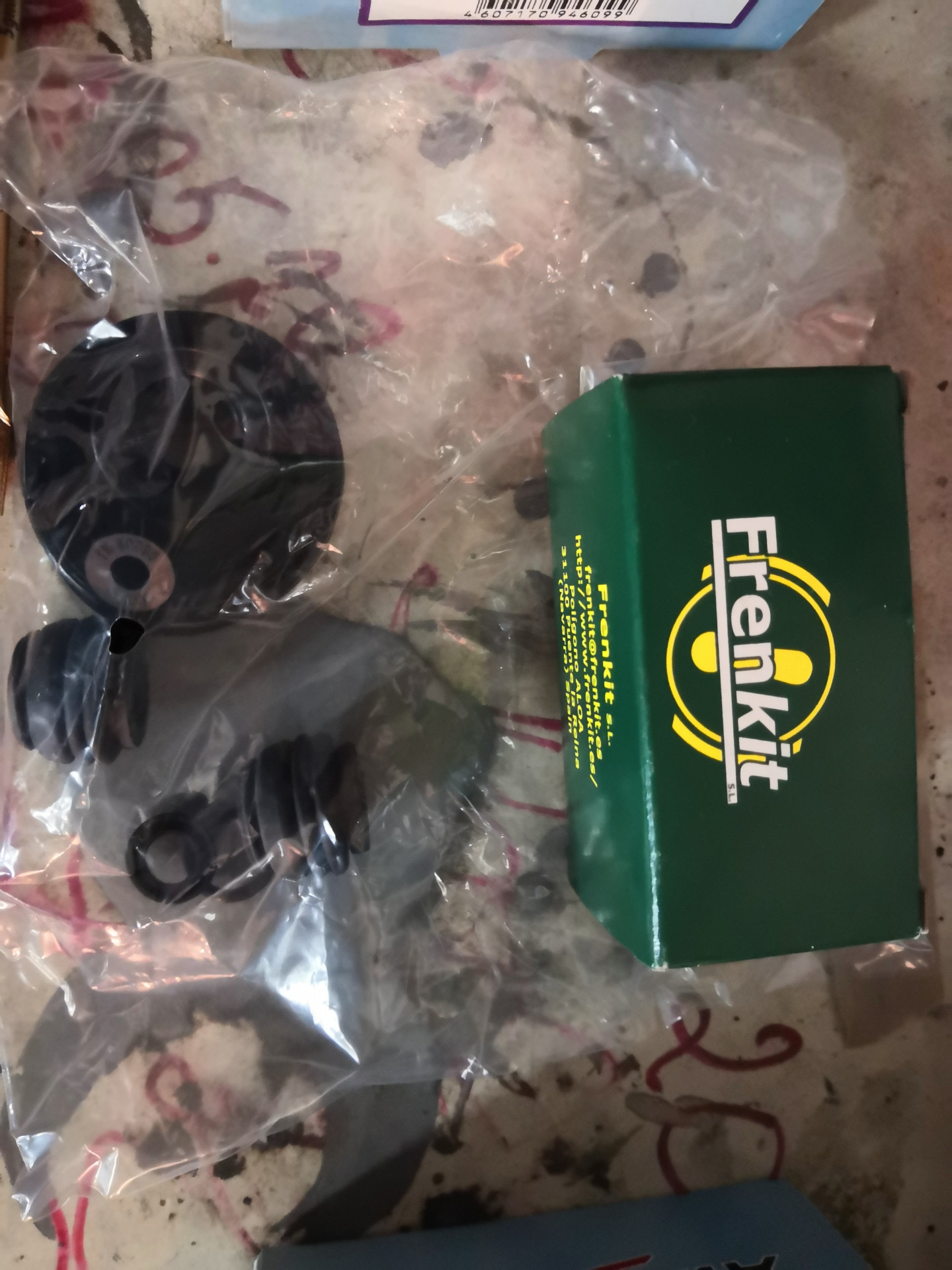

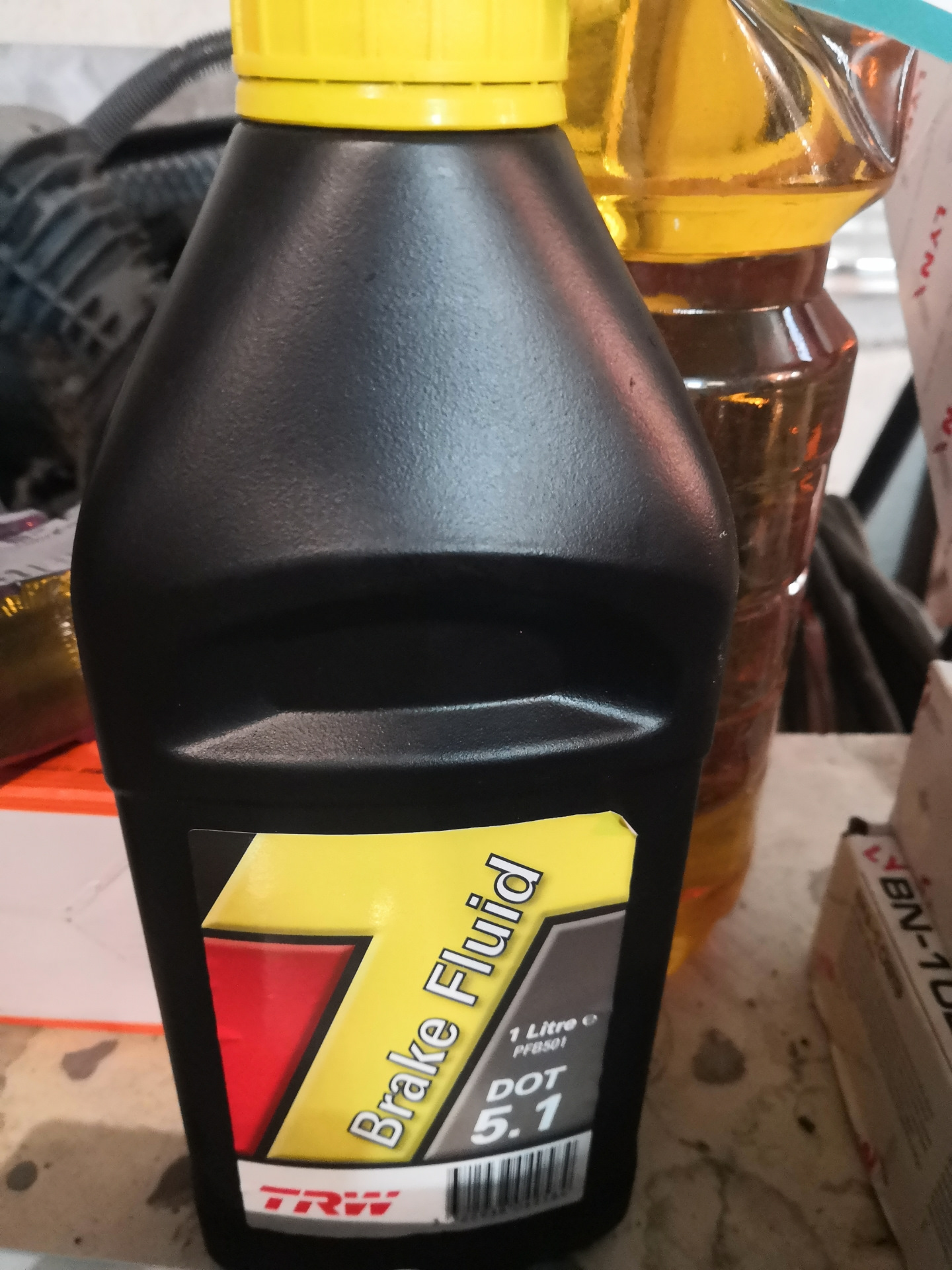

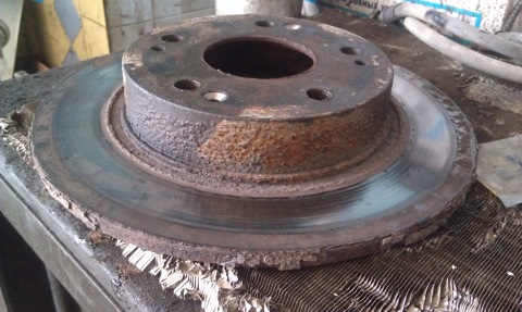

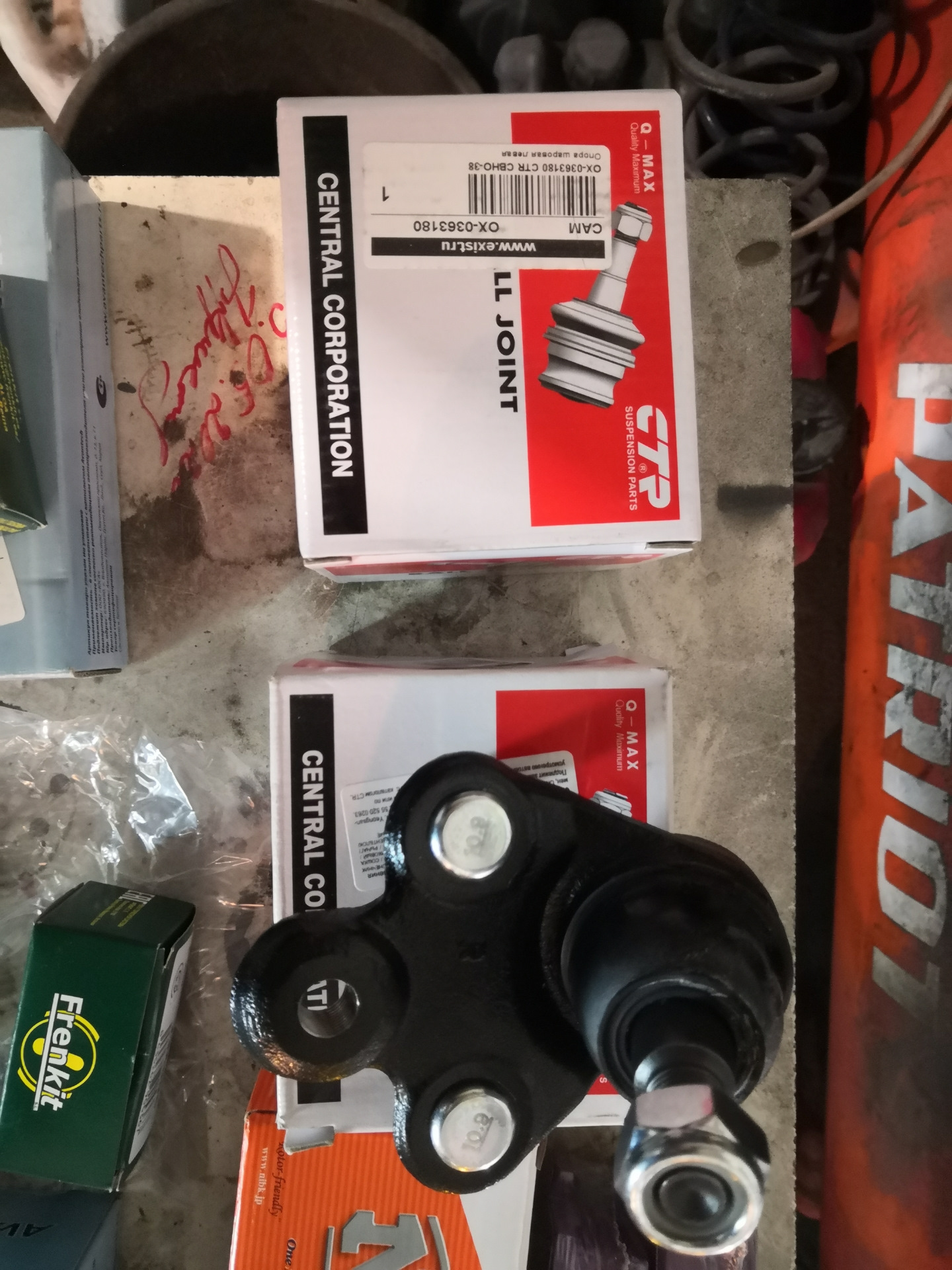

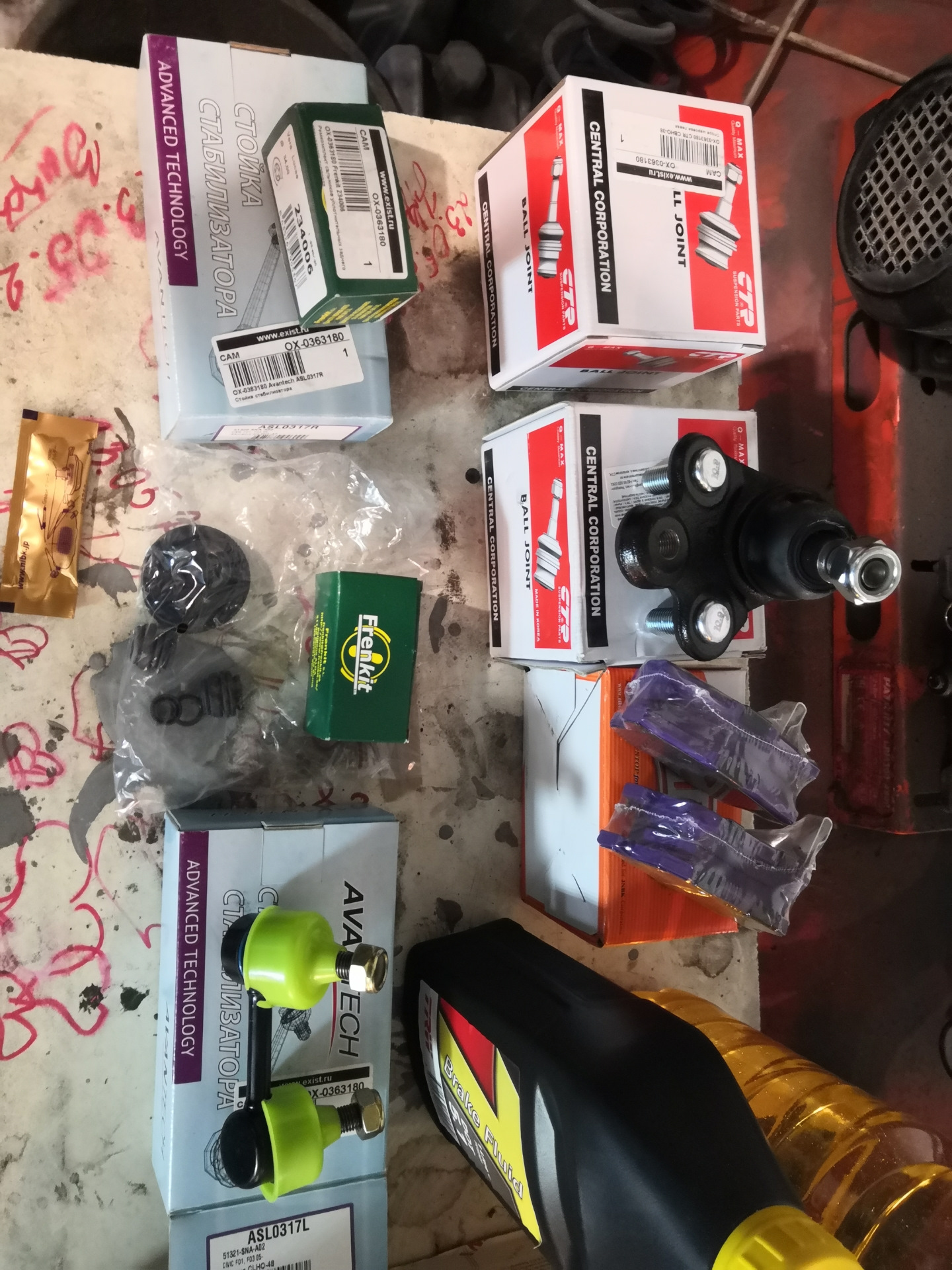

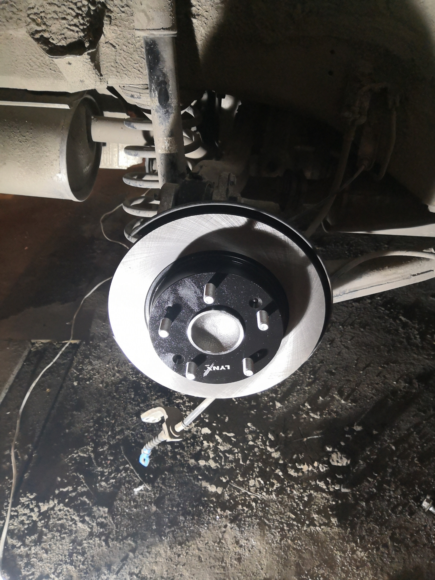

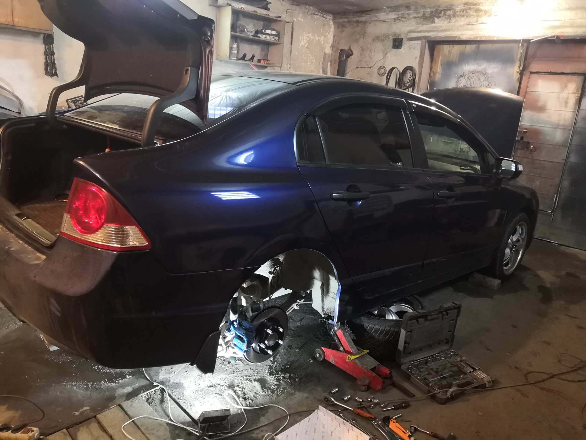

Подклинивал задний правый суппорт, сильно изношен тормозной диск и к этому закусывал ступичный подшипник. Замена подшипника, тормозных дисков, замена всех резинок на задних суппортах, передних шаровых, колодок, стойки стабилизатора, тормозная жидкость, масло в мкпп.
Запчасти на фото: CBHO38
Запчасти на фото: ASL0317R

Тоже ставил диски задние этой фирмы. После 200-300 км их повело, при чём с суппортами задними всё исправно не клинят. Авто останавливалось рывками. Думал притрутся может со временем. Чуда не произошло снял это Г и поставил старые оригинальные диски и всё стало норм. Может конечно мне попалась поделка, не исключаю. А так для себя понял что ожидать хорошего качества от дисков за 800 рублей за штуку нельзя.
У меня это конечно всё временно, но задумался🤔. На аккорде у меня стояли и диски тормозные и колодки передние линкс, ничего плохого не могу сказать, но и не похвал.
в режиме "большежогова" после торможения дисочки нагрелись и оттормаживался в луже, задымилось так что мама не горюй.
диски повело, теперь колотит в руль при торможении.диски идут под замену (передние) задние не страдают
Теперь то и Я тебя понял)) просто не знаю норм производителей дисков гражданских, кроме АТЕ и ТРВ, брембо по китаю отвалилось автоматом…
н конечно зимерманы никто не отменял, но это чуть иной бюджет
Согласен с тобой, но вообще хочется конечно оригинальное все 😁
Серьезно? Диски Линкс? Смысл тогда колодки, спорные сейчас по качеству, покупать эти? Взял бы тоже Линкс:) просто все вреде правильно купил, кроме дисков, ИМХО
Чем тебя линкс не устраивает?
Да мне похрен вообще, тебе ездить, но- не самый лучший выбор, а даже если не так- почёму все вразнобой то? Ну веришь ты в Линкс, — и ремнаборы их бери, и колодки… А так- просто не логично как то. Не говорю что у меня по фен-шую, но определенна, логика просматривается- сзади стоят диски ТРВ и колодки галфер, так- потому что диски ате не пришли, и нужно было срочно, с галфер- производитель колодок для многих фирм, типа ате…
Я понял тебя, так как бюджет был не тот на что рассчитывал, был вынужден взять только так.
xXxSHADOWxXx
TRW ATE TEXTAR BREMBO звучит солидно, но 70% того что эти мрази будут пылить, скрипеть, хотя и цена у них как за коня.
Прошлый его Аккорд достался мне, диски кстати хоть и LYNX (в моей местности данная фирма как бы спросом не пользуется) но ведут себя вполне адекватно. Стояли колодки LYNX, но там подошла замена, я поменял на Kashiyama перед и зад, тормозят шикарно, пыли минимум, цена сладкая (и как итог ATE TRW BREMBO стоят на 30-50% дороже но тормозить она лучше не станет это 101%, она и сейчас как вкопанная тормозит на сухом. а переплата за бренд дело каждого.
А для Honda лучший вариант это Nissins (это на заметочку)
Вспомн л блин… Внимание! Про кашияму ничего плохого не говорил, у меня у самого сейчас спереди стоят они, в 3 раза дешевле адчикса, к примеру, не жалуюсь, Я говорил Исключительно про диски! Металл, и его стойкость к температурным деформациям очень важна…
Это к тому что дорогое не значит лучшее.
А на счёт нагрева металла и его деформации ты прав, вот только сколько я машину и в хвост и в гриву, в шашечки в городе и 180 из неё выжимал и оттормаживался, ни запахов горелости или красного цвета суппортов я честно не увидел. Весной все равно будет ревизия суппортов там и посмотрю как диски поживают, отдам нашему токарю пусть поглядит на дефект

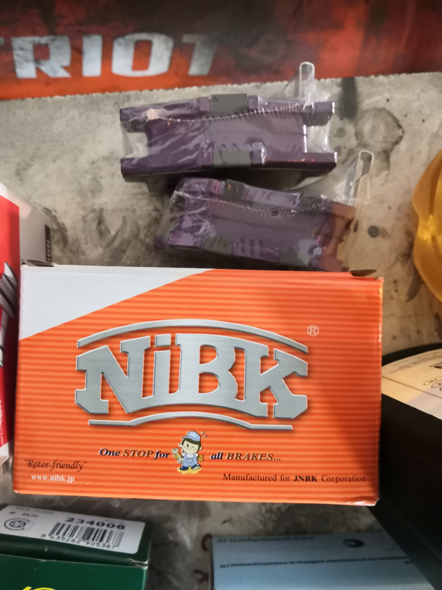

Стоят нибки впереди — ужас, не информативные, нужно прям долго их греть . Хотя раньше прям топ были, многие друзья ставили их
Ну я их сзади поставил, ещё не понял как они себя ведут.
Да это я понял, просто на пел на будущее не советую их
