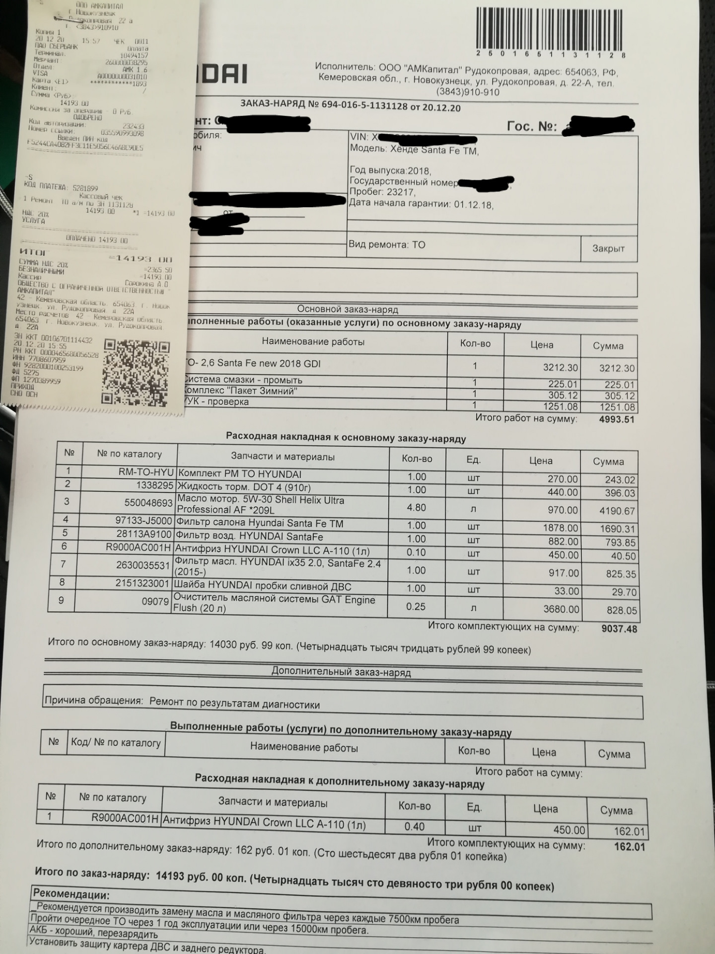

Автомобиль во владении уже два года — пришло время ТО-2. Пробег — 24000 км. Кроме регламентированных процедур — смены масла, фильтров и тормозной жидкости, решил ещё сделать сход-развал (для профилактики) и долить антифриз до максимума (уровень был уже ниже min).

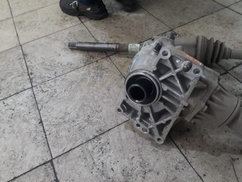

Все неисправности которые были в машине, дилер устранил ещё летом, по гарантии — заменили шаровую (был стук на неровностях), тормозные колодки и рулевую (шумела). Замечаний по автомобилю пока больше нет. В машине не разочарован, она, несомненно, приносит удовольствие от её эксплуатации.

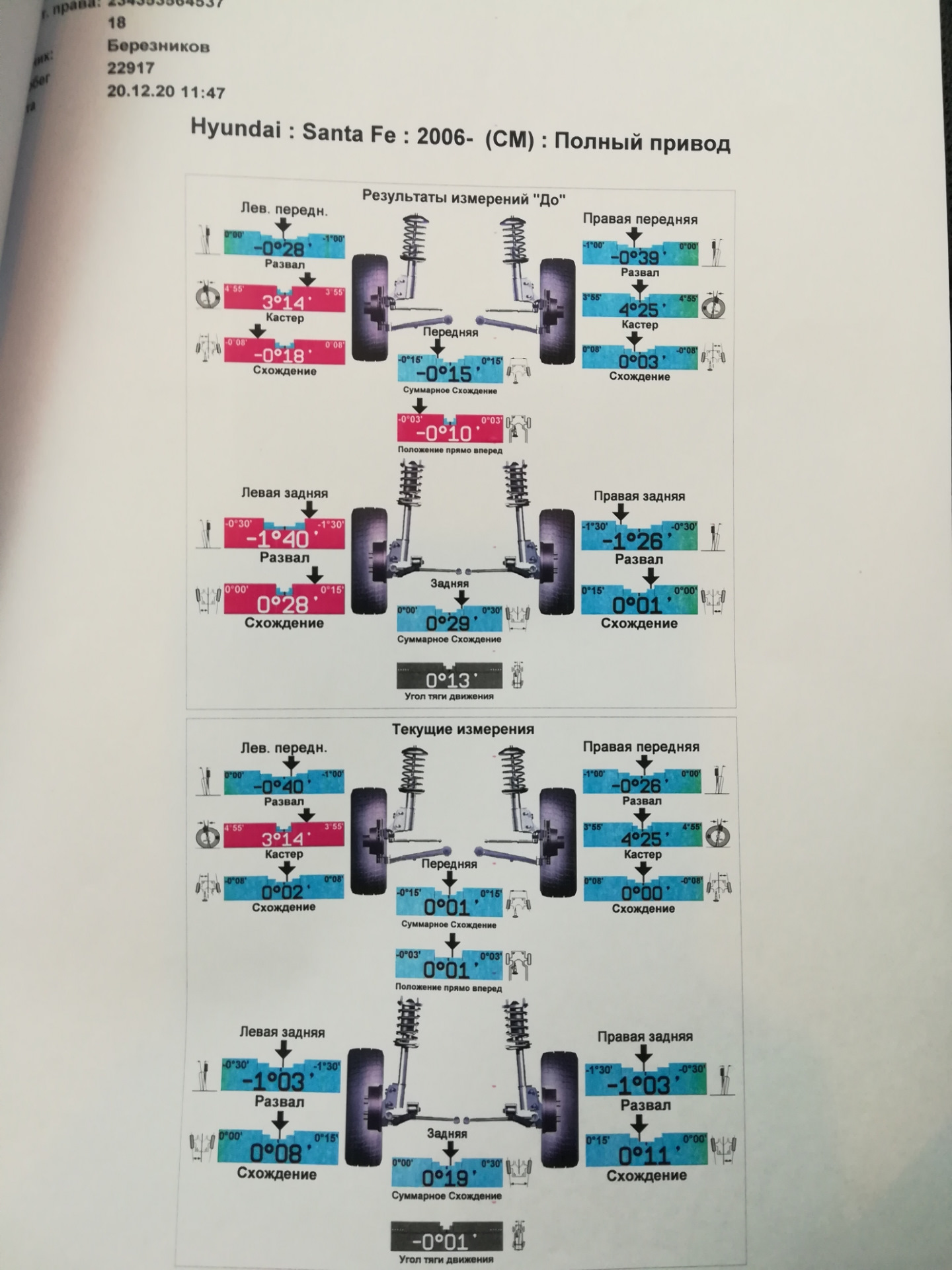

Вроде у CM и TM разные углы… Почему регулировку делали по таким данным?
Дилер так делал… То что СМ увидел позже…
А почему делали развал на модели 2006 года? Разве у них ходовая не менялась?
Вот это интересный вопрос. Я уже позже заметил при изучении бумаг…
Ух ты, отклонения в сход развале, в яму влетали? Делал у себя на 28 тыс пробега все в допусках было.
Видимо, честно говоря, не припомню.
