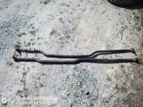

Штатную тягу гнул, снимал, выправлял, снова гнул, снова выправлял… Процесс бесконечный при частой езде на бездорожье.
В итоге застучал палец наконечника. Решил заменить, купил новенький. Выбил старый палец и приступил к установке нового.
Но не тут-то было, не хочет новая деталь вставать в свое законное место. Беру измерительный инструмент, замеряю. Диаметр новой детали на 1мм. больше старой детали и посадочного диаметра в тяге…
Пишу Дядь Саше, помоги советом, может я что-то не так делаю?
Как оказалось, не у меня одного такая проблема, новая деталь, действительно, больше чем старая в диаметре и путей установки три:
1. греть, прессовать
2. токарить, точить
3. шарошкой увеличить диаметр в тяге и приварить
Пробую еще один вариант — срезаю сварные точки и пробую выкрутить наконечник, в надежде подобрать что-то от легкотоннажного грузовичка. Но, меня ожидает фиаско!
Новая родная тяга стоит что-то около 7тыр., покупать душит жаба.
От Дядь Саши узнаю о возможности изготовления тюнинговой тяги, методом скрещивания тяги от Валдая (Газона Некст) и торсиона кабины Камаз.
Прикидываю стоимость симбиозной тяги и она получается в два раза дешевле. Приступаем.
Покупаем на разборке торсион за 500р.
Замеряем, обрезаем, надеваем
Привариваем. Надел гайки на тягу для регулировки углов.
Ставим на автомобиль, рулеткой подгоняем схождение.
Расстояние до крышки редуктора 3см. Выставляю болты-ограничители поворота и еду на замер радиуса разворота.
Результаты замера:
паспортный радиус разворота 5,5м.
у меня получилось 6,75м.
Итог:
Торсион при деформации восстанавливает свою геометрию.
Тяга теперь находится выше середины чулка.
Наконечники в два раза массивнее штатных и имеют тавотницу для шприцевания.
Проехал на тяге почти 9000км. нареканий и замечаний не обнаружил. При развороте в лесу иногда приходится делать на одно движение больше, но это меня ничуть не огорчает, крестовины целее будут.
Конструкция очень простая, но очень надёжная!
Спасибо Дядь Саше за идею.

Я старую разрезал, вставил туда торсион и заварил. Наконечники постави от газона. И сделал регулировочный двусторонни болт. Кому интересно фотки в моей в моем журнале.
Поперечная тяга ЗИЛ-131, наконечники газ 3307, проставка из штока гидроцилиндра, без сварки, всё на резьбовых.
Ок
vadimmaster
Доброго дня. А можно по подробнее? Хочу попробовать установить. Спасибо.
Токарь нужен, сделать проставки из хорошей стали, все резьбы правые, регулировка схождения производиться выпрессовкой пальца шарнира и вращеним шарнира относительно тяги. Чертежей нет.

Так при полном повороте на право прямая тяга упирается в крышку картера моста
Направо как раз ничего не задевает. Налево есть касание, но я выкрутил болты ограничители убив двух зайцев. Тяга не задевает картер, а колесо не трёт второй аморт. И наконечники у Валдая имеют изгиб что добавляет расстояние до картера.
Ну да, налево, касание правой части крышки.
Серьёзно подошёл ты к вопросу, я по скромнее, правда ещё не поставил, некогда. Я взял две межколёсные тяги от газели, они прямые, толщина стенки 6 мм, сами тяги корче чем у соболя, режем, через вставку свариваем, и всё, на крышке в месте касания надо делать углубление, шестерня по центру стоит, не мешает. Наконечники штатные, право/лево для регулировки.
Идея не моя, ее узнал от Дядь Саши, он у кого-то подглядел) Думал что придется гнуть крышку, но поездил и решил что нет необходимости.
У меня вылет +15, поэтому выворот колёс максимальный, когда прямую поставил, она упиралась конкретно, но тогда лениво было делать, решил что сделаю с установкой блокировки, так пока и стоит ждёт своего часа.
В схеме с валдаевскими наконечниками изгиб даёт 10-15мм. и диаметр торсиона всего 25 или 30мм. До картера в итоге 30мм. До того как отрегулировал болты выворачивал на максимум, торсион изгибался чуть об крышку, и возвращался в исходное положение. У меня ЕТ тоже +15. 265 резина тёрла дополнительный аморт. Блокировку пневмо или Итон?

Валдаевская тяга после термички — факт. Дубовая.
Можно ее газом нагреть и выгнуть вокруг редуктора, в середине разрезать — нарезать резьбы левая/правая и вставить шестиграник с резьбами. Крути — удлиняй/укорачивай.
Будет аки штатная конструкция — без сварки, но с меньшим изгибом нежели оригинал вокруг редуктора, и мощнее.
