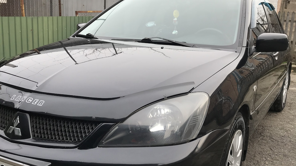

Привет всем форумчанам) Хочу в ближайшые дни сделать ревизию генератора, так как на холодную посвистывают подшипники, и сразу хочу заменить счётки, дабы второй раз туда не лазить, собственно говоря вопрос: Какой размер наших счёток, на просторах интернета толкового ответа не нашёл, в продаже у нас только весь узол с регулятором, не охото брать. Иди возможно аналог от такой-то другой авто. Спасибо)

я оригинальные щетки брал и перепаивал, и заменитель есть.
A647X50870

Если у тебя точно пробег 158 и в гену никто не лазил, то щётки менять не потребуется, там еще половина плюс-минус будет
Никто не лазил 100%, на болтах и винтах никаких следов, на счёт пробега, я не уверен на 100% что не скручен, но скорее всего родной…

Есть такой момент, вот я и хочу посмотреть, на днях буду ёще менять счётки на стартере, годна чистил бендикс, заметил что уже подношение хорошо так, и решил паралельно глянуть к гене, тем более на холодную подсвистывает что-то, то ли Гена, то ли помпа, решил начать с Гены, помпа 25 к всего прошла.
Братец, пока ничего не покупай. Я свой геник проверил и пошел другой покупать. Корпус был лопнутый, а ещё и при разборке половина болтов заломились
Тож об этом думал, но он работает исправно, просто хочу сделать не большую ревизию, посмотрю как будут откручиваться болты, есть плохо, тогда поставлю и не буду трогать, пока ездить, а тем временем буду не спеша искать другого Гену, машина нужна каждый день, так что разобрать и потом искать ЗП не мой вариант. Надеюсь на хороший исход)
NSK 6203DDUC3E Подшипник генератора передний
NSK B8-85T12DDNCXMC3E Подшипник генератора задний
Реле-регулятор в сборе с щётками Tesla Technics TT31482.
Ре охото покупать РР в сборе, хочу только счётки заменить.
AHM0817 krauf размеры 8*5*22, а себе купил в магазине инструментов и перепаял
Спасибо большое друг, уже весь интернет перерыл, так толковой инфы и не нашел, теперь буду знать что искать)
Ну свои немного подточил, так как размеры некорректные были.все ж Китай.Но это крайний случай
