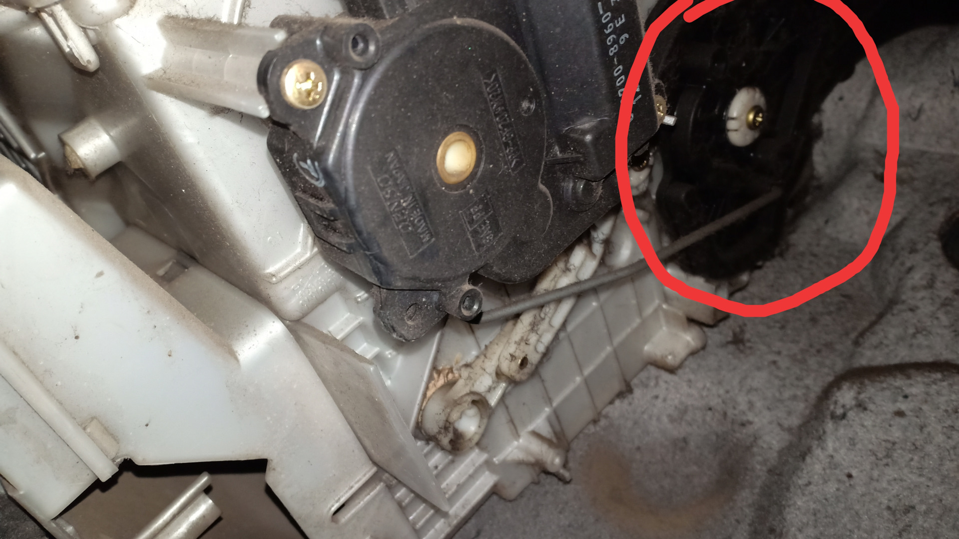

Всем привет, перелазил весь интернет в поисках того, где же стоит сервопривод который отвечает за заслонку салон/улица, ничего не нашел, все про Камри, да про Карины, в итоге решили разобрать центральную часть торпеды, все это делал на улице, в салоне авто, на улице -37, я нагрел салон, стекла конечно же запотели и потом уже замёрзли, потому что рециркуляция по салону, в бокс не удалось попасть, а кататься с приоткрытым окном в 1 см. как то холодно, хочется тепла и прояснения😀
В итоге открутил духовку, открутил климат контроль, открутил магнитолу, появился доступ и обзор к сервоприводу, он стоит ближе к моторному отсеку слева, его сразу видно, чтоб его открутить, пришлось открутить приборку, отсоединять от фишки не стал, просто отогнул приборку в сторону, так удобнее откручивать сервопривод. Заслонку переключал рукой, все отлично, в самом сервоприводе умер моторчик, там даже запах присутствует, по крайней мере, мне так почувствовалось. Думал переключу заслонку на улицу и поеду на работу так, а сервопривод пока не буду ставить, буду искать похожий, потому как их 3 штуки вроде, но когда я переключил на улицу, воздух пошел холодный, хотя крутилка градусов стоит на 30+ и машина прогрета, переключил заслонку на салон, воздух пошел теплый, начал регулировать температуру, но она была неизменна. Видимо, то, что отвечает за регулировку температуры тоже навернулось, буду завтра искать что это, с сервоприводом все понятно, его тоже нужно найти, но я хотя бы уже знаю что заслонка мертвая из за привода, теперь осталось разобраться с температурой.

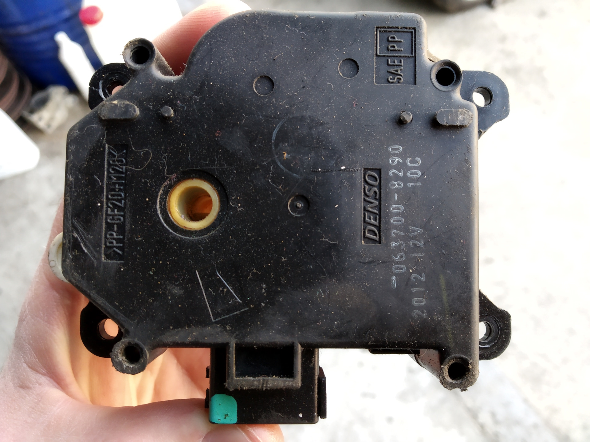

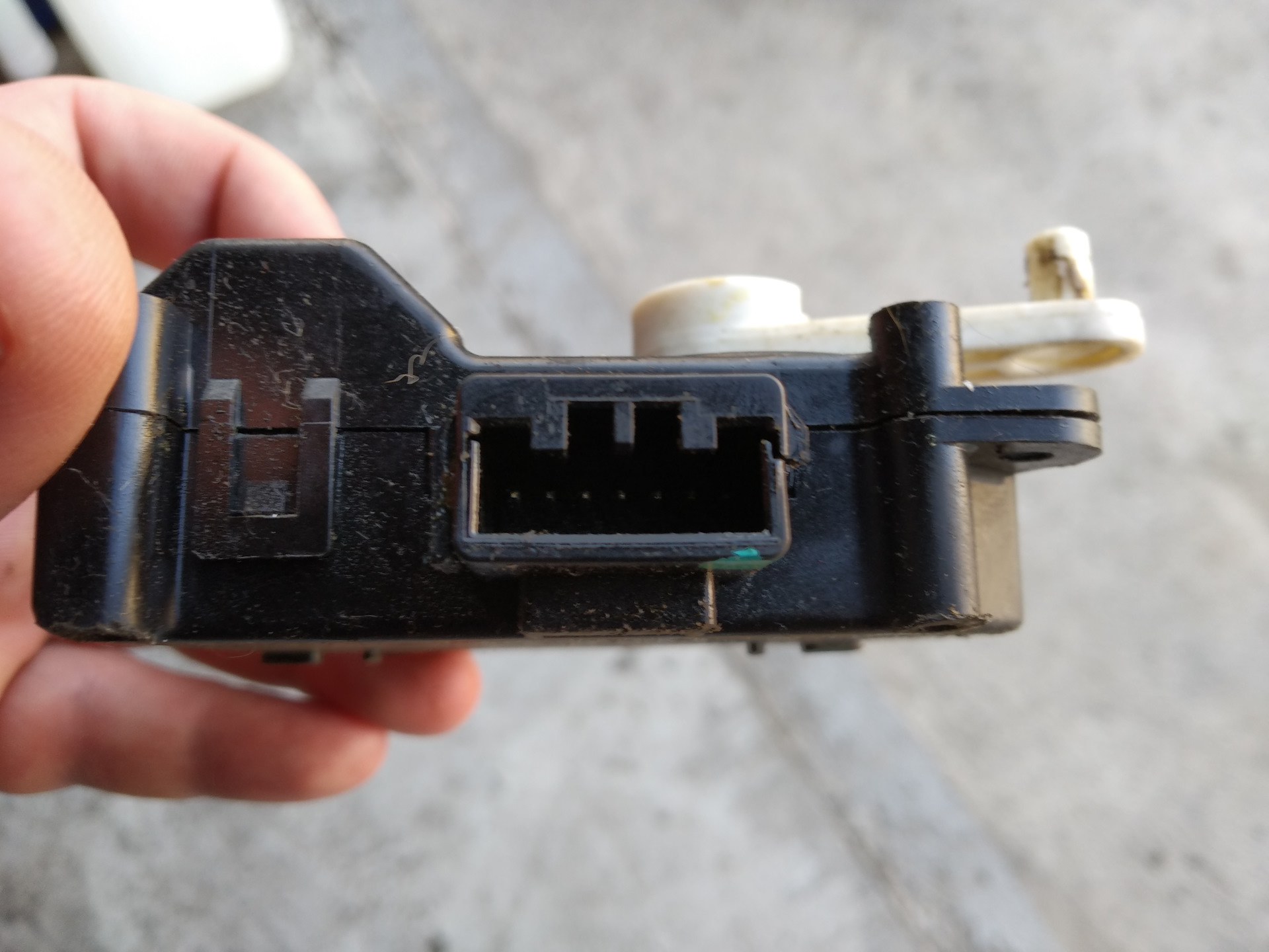

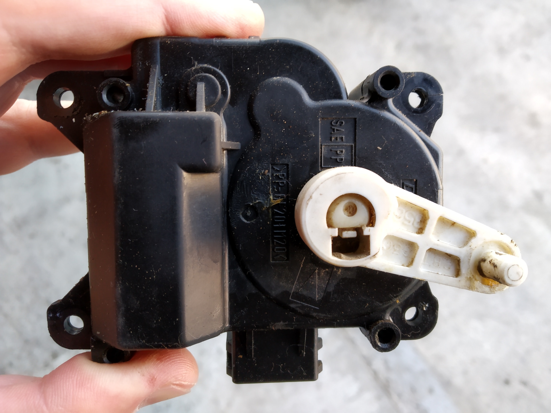

Фотки, как выглядит сервопривод, который отвечает за заслонку салон/улица прилагаются, может кому будет полезно.

Не может из-за сервопривода рециркуляции не работать температура. Может кто-то раньше просто фишки на сервоприводах перепутал?
Так никто туда не лазил никогда, я думаю, что у меня сломалась какая то хрень, которая отвечает за регулировку температуры, а сервопривод на заслонку уже в процессе сломался. Но воздух прям холодный идёт, как будто на регуляторе температуры градусов 18 или сколько там вначале делений. А переключаешь рукой заслонку на салон, то тёплый, потому что в салоне тепло.
Сними оба сервопривода и руками поставь заслонки в нужное положение да и все
Ну с заслонкой допустим понятно какой за нее сервопривод отвечает, а за регулировку температуры какой? Который я показывал в ногах водителя, тот отвечает за направление обдува (стекло, ноги, салон) а где сервопривод который за регулировку температуры отвечает? Там ещё над ним как кой то черный, это он?
Блин ну ты что? Нажимай на кнопки управления потоками ноги-тело-лобовое и посмотри какой сервопривод не двигается, он и будет отвечать за температуру.
Да я вчера так делал, по идеи который не обведен красным, он работает на направления воздуха, а этот который я обвел, значит за температуру отвечает, но он не реагировал.

Сервопривод можно королловский поставить или от любой другой Тойоты, нужно только чтоб номер идентичный был и просто тягу перекинуть
Сервопривод я в принципе нашел по номеру, он действительно подходит от королл и других тойот
главное фиксатор на тяге не отломи
