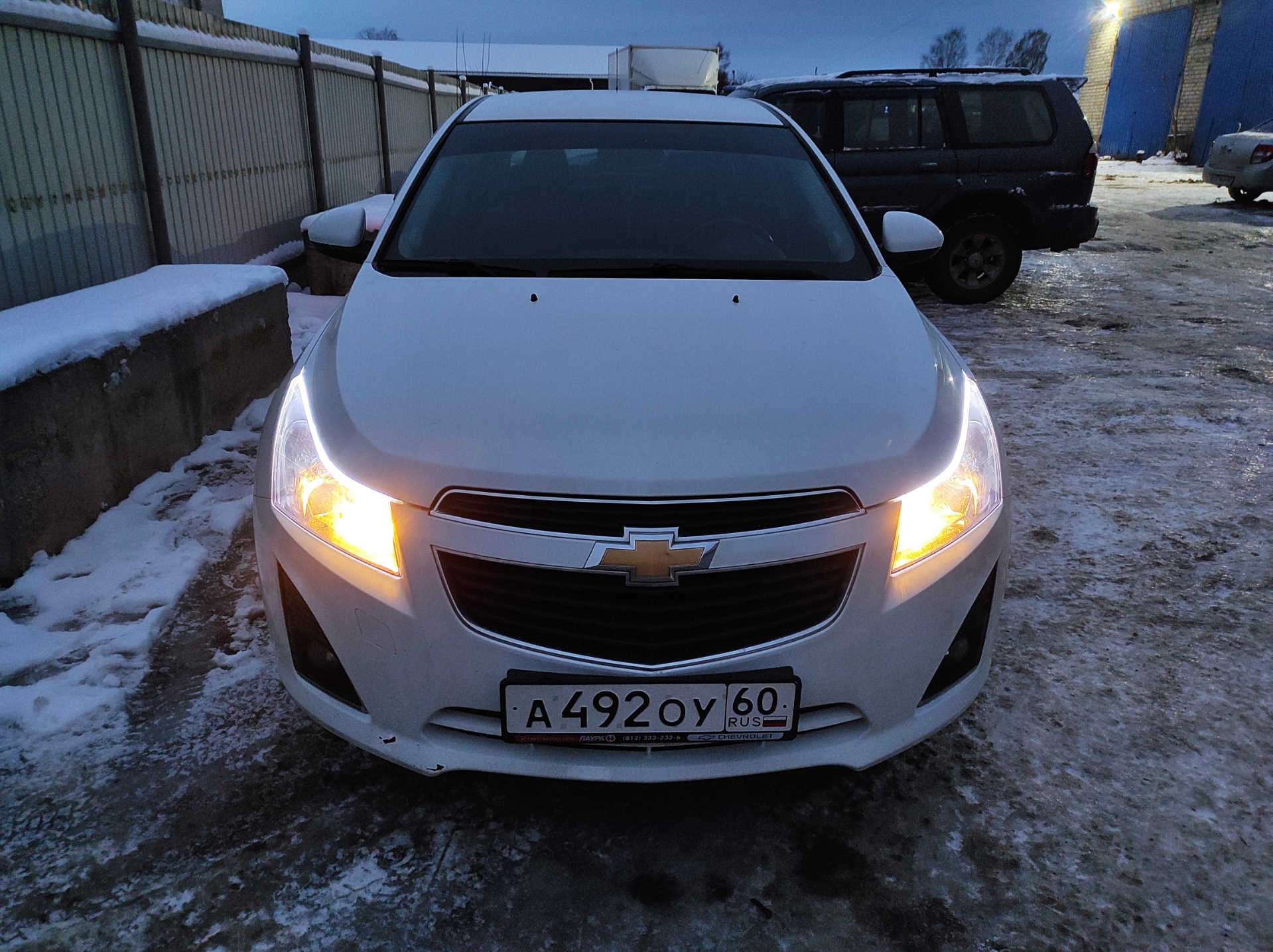

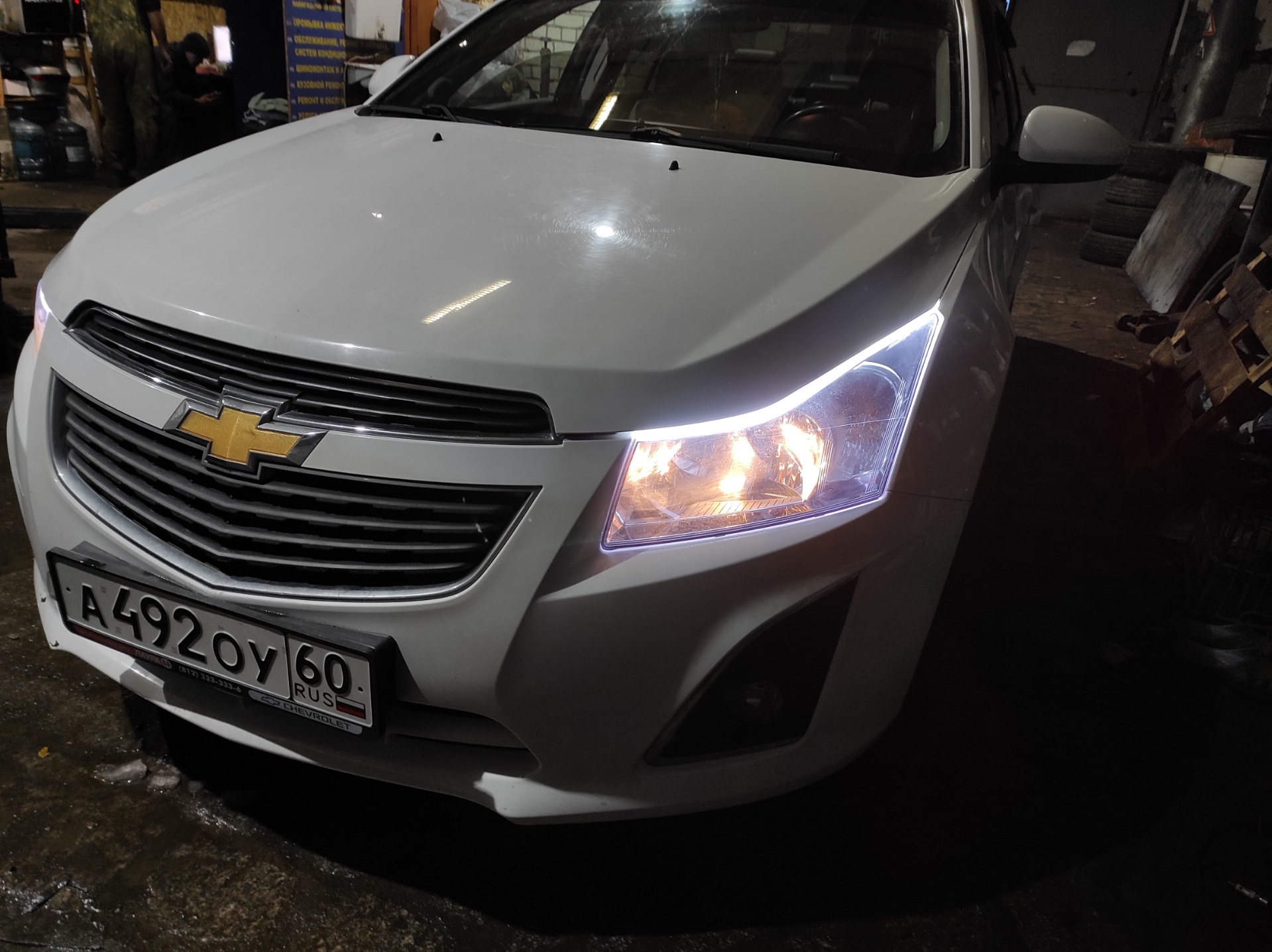

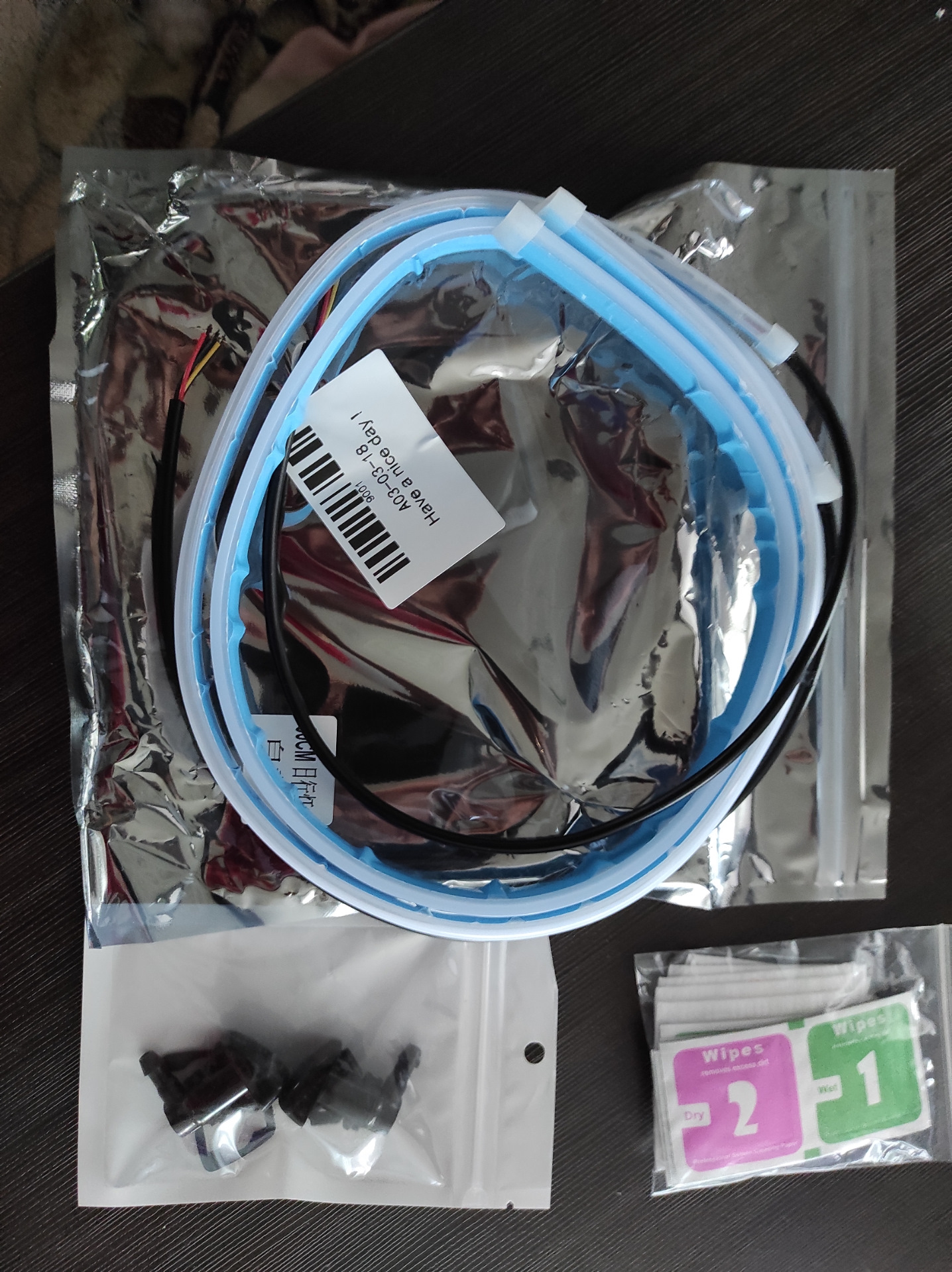

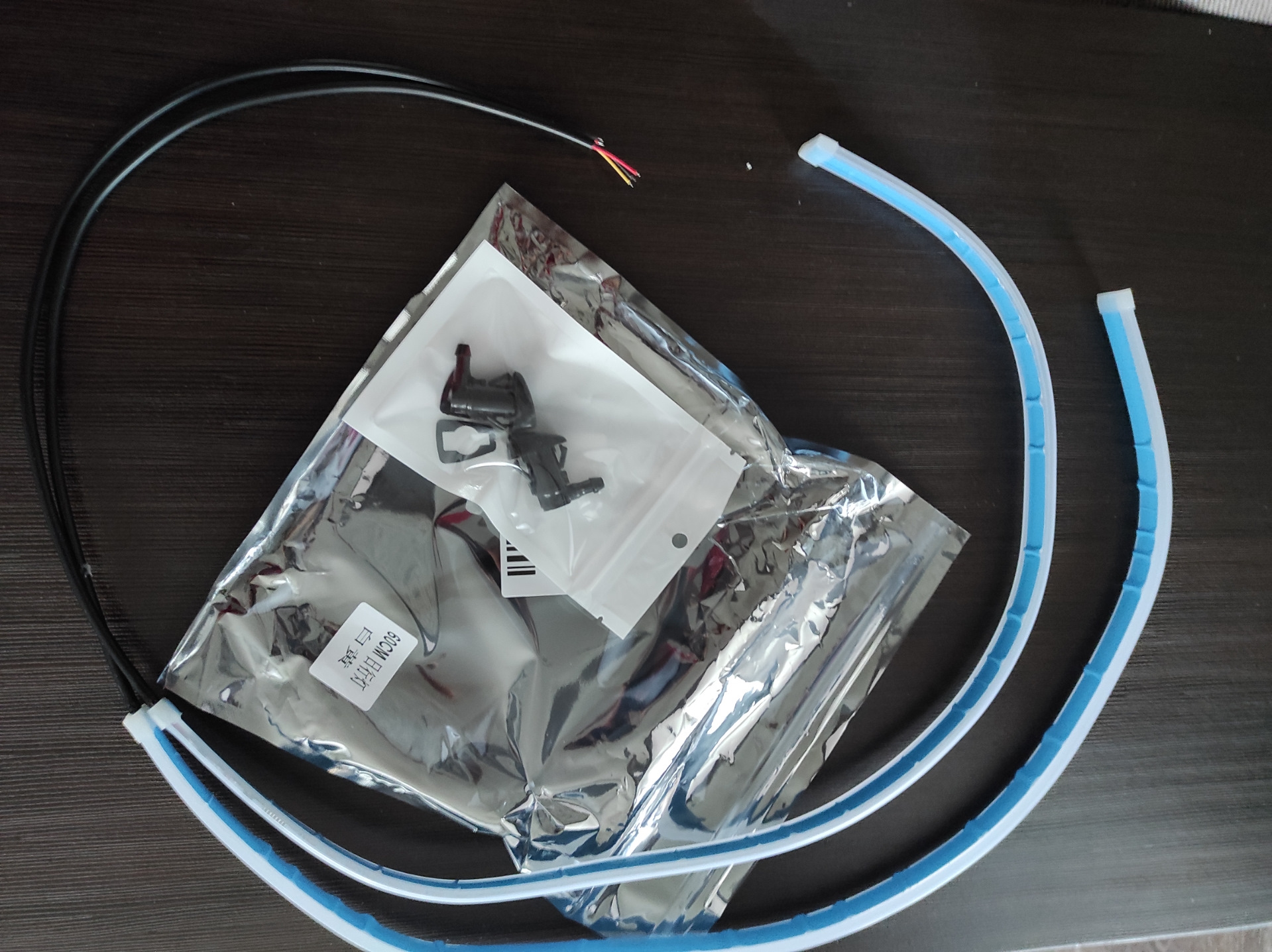

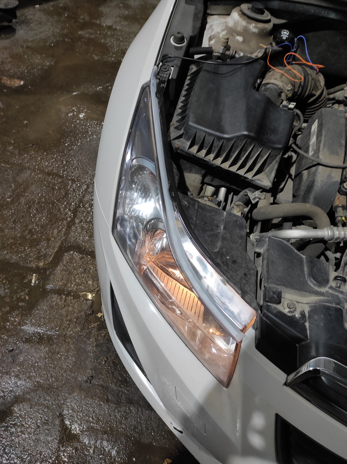

Народ тоже себе заказал пришли, дома проверил работают черный -, красный + жёлтый поворотники. Вот только вопрос у меня, куда лучше подключать может кто подскажет. И ещё заметил такое когда ставлю шайбу света на авто при запуске днём не горят ближний это понятно, почему и габариты не горят, а вечером когда датчик срабатывает горят лампы ближнего и габариты. Вот хочу чтобы днём в режиме авто горели эти ленты, ну а как стемнеет понятно будут включатся и основной свет?
Стабилизатор напряжения который? Впринципе, если подключать по схеме минус садить на + габарита, и в габарите не диод, а галогенка, то моргать не должно. А стабилизатор чтоб от перенапряжения защитить. Или какой блок?
Надо было питание подать с электрокорректора фар, там + появляется при включении зажигания, а — на плюс габарита, тогда при его включении эта лента будет выключаться.
Не чего не будет высаживать, как может такое подключение влиять на аккумулятор? Если питание на корректор появляется когда включено зажигание. Если конечно, вы оставляете включенным зажигание, тогда да
Подача питания с корректора будет высаживать аккумулятор. Проверено.
Сам через корректор подключал два вида ходовых огней, так вот загораются они только при включении зажигания, вытащил ключ дхо погасли и корректор не работает
Так же делал. Года четыре назад. Сразу заметил, что cruze стал заводиться не с четверть оборота как обычно. Потом вообще как-то не завёлся. Аккумулятор заряжать домой таскал постоянно. Неделя и опять сел. Короче отключил я светодиодные "реснички" и все нормализовалось. С тех пор опять заводится чуть ключ тронешь. Ни одна машина так резво не заводилась.
Да, на счёт причины. Умные люди подсказали, что это CAN шина свирепствует. Она все время бодрствует, тестирует цепи. С тех пор не хочу её провоцировать, все рюшечки теперь только через прикуриватель, CAN шина его игнорирует. Так что имейте это в виду, кто собрался светодиоды ставить.

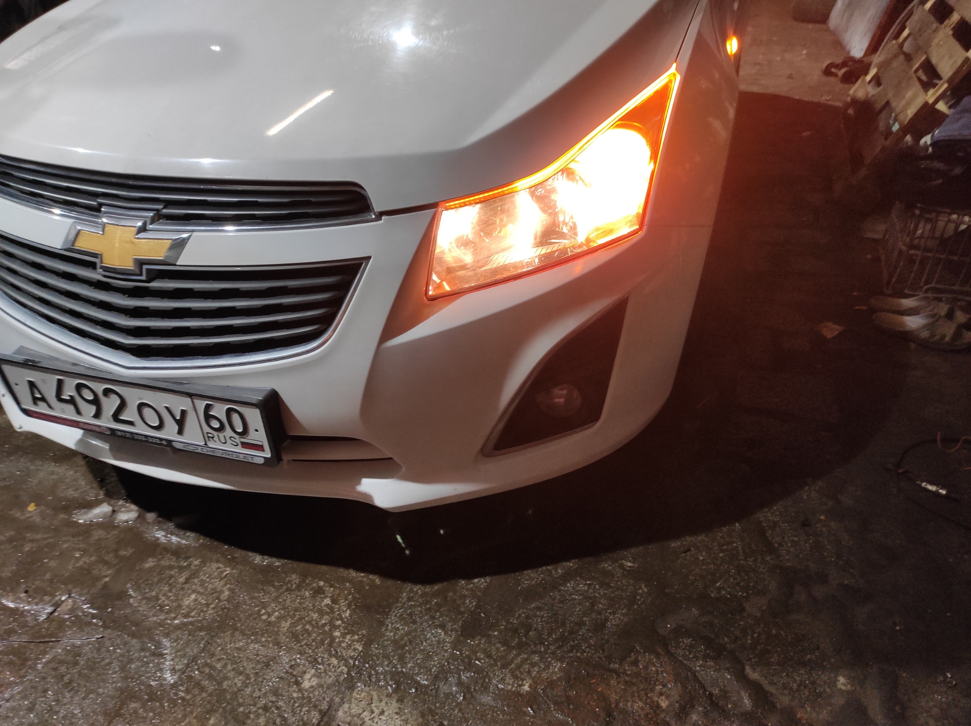

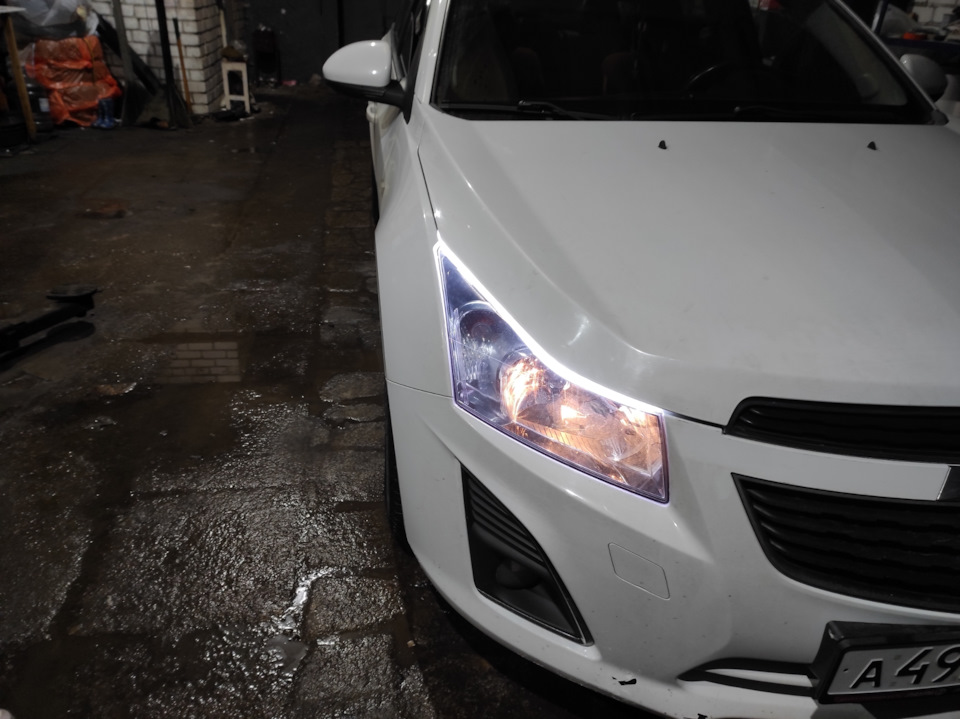

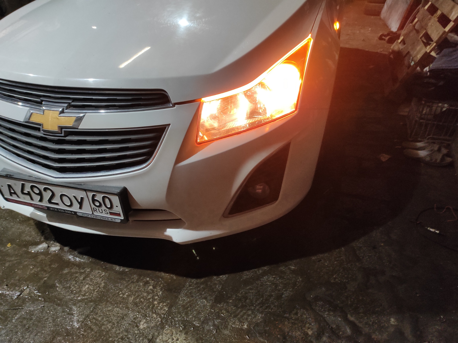

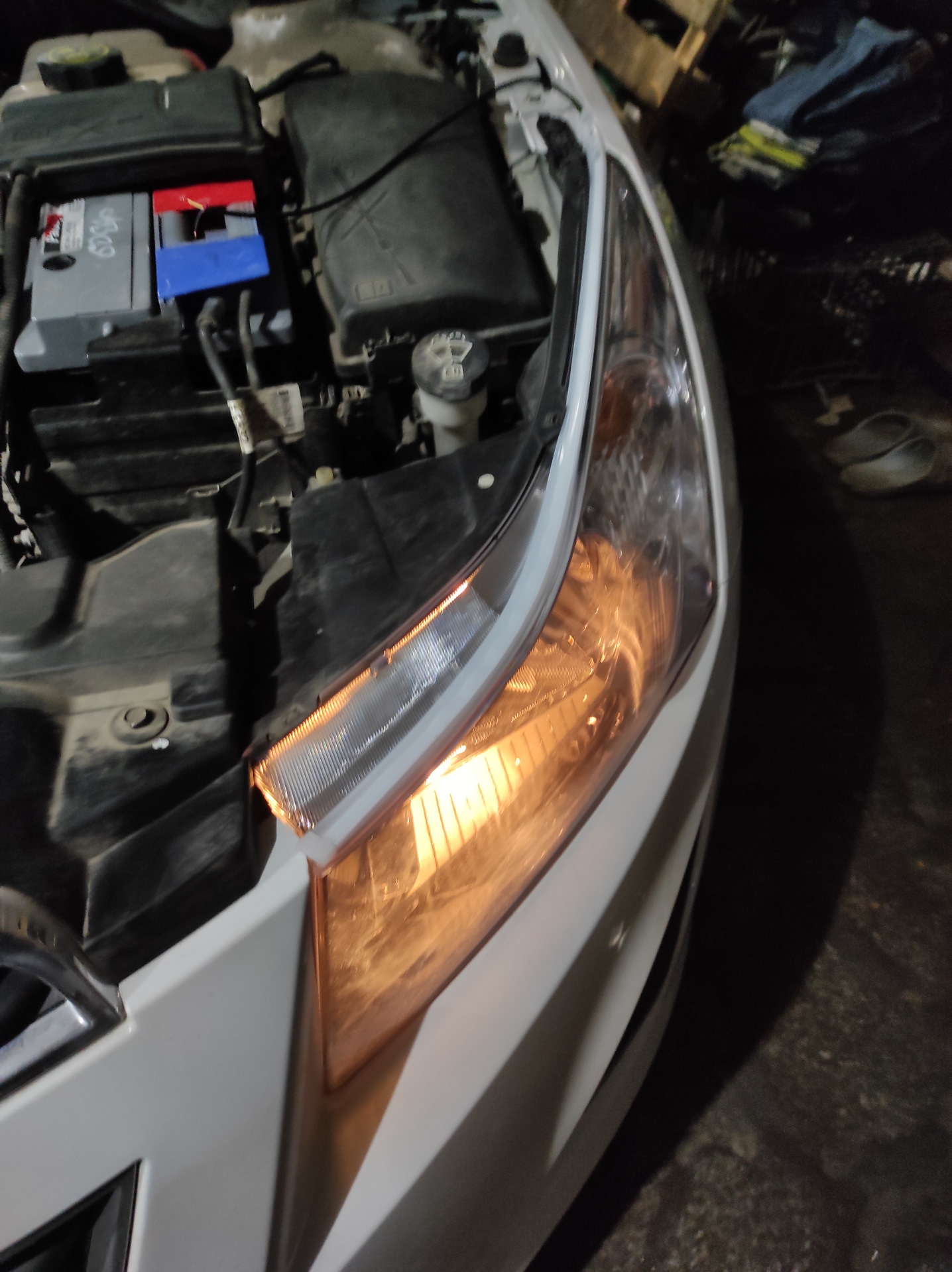

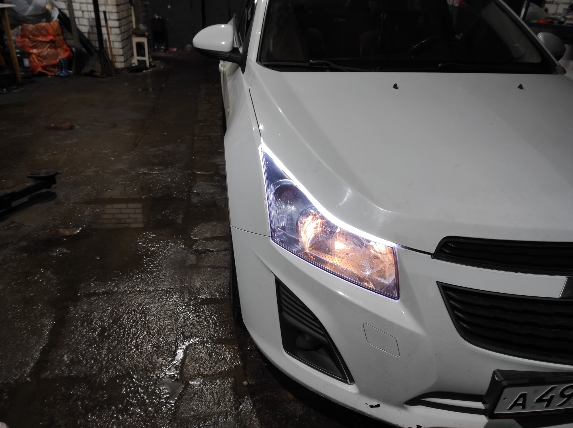

При закрывании капота резинка на ленту не давит?
Нет. Все четко. Только заказывайте с блоками. Эти моргают без распределителя тока.

Спасибо друг! Ты их не подрезал? 60 см встаёт на наши фары?
Нет
60 см ровненько влезает? резать, родгонять не надо?
Я не резал. Кто-то режит три диода
