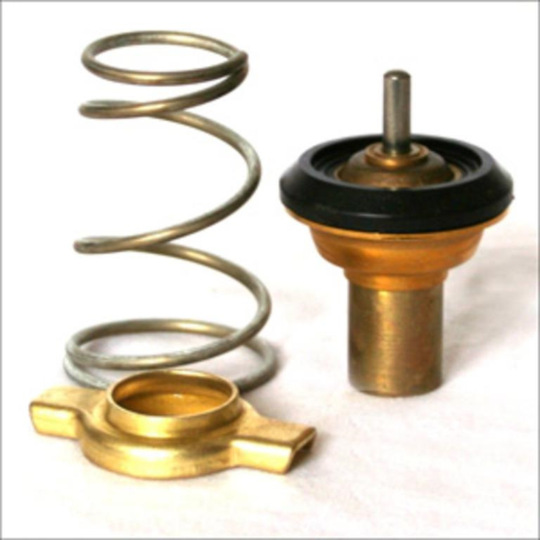

Три года назад поставил новый термостат wahler bw161.4 и вроде термостат оригинал о чем свидетельствует родной термостат и на этом присутсвует каталожный номер но надпись оригинала затерта
После первых морозов заметил что после перегазовки температура падает, прогрев медленный, температура не стабильна. На холодном двигателе патрубок радиатора теплый вобщем термостат отказал, т.к. старый я оставил и укоротил его шток он был в запасе поставил родной, но укороченный тут информации по переделкн полно. Теперь собственно о причинах за 3 года шток элемента вытянулся не сильноно, но зато от не родного антифриза успел покрыться налетом
Вот этот налет даже после подпиливания штока не дает перекрыть поток антифриза! Прокрутив элемент в корпусе сразу понятно о чем идет речьвидеы следы неплотного прилегания
Видно что этот налет не дает притереться клапану если его повращать. Признаться честно обидно покураешь оригинал а отработывает он нет ничего и самое паршивое что укорачивпние штока тут не спасает, вопрос как быть? При том что wahler стоит щас как паравоз. Недавно соседу покупал термостат и купил ему vernet TH698688J так вот у него обрезиненая тарелка клапана и она изза налета точно пропускать не будет вобщем можно сказать хваленый wahler испытание временеи не прошел.

Я ставил сам клапан другой, он пробивается как от Фиат Пунто и Сиена, там клапан с резиновым кольцо и ложится плотно, а родной я даже к корпусу притирать пробовал и шток подпиливал, херня полная, к стати шток на новом тоде подпиливал и подогнал по температуре открытия 92 градуса, в машине жара, вот здесь посмотри по моему пятая позиция, порой я в Яндексе потом, полюбому нароешь, я так же искал, к сожалению не сохранил записей, машину то уже поменял www.kangoo.pl/szukaj/Term…t+1.2+fiat+punto/strona/1

Я так же, потом на сайте владельцев Альбейки нарыл это, он даже стоит дешевле по моему, только корпус другой, но корпус и не нужен, сам клапан с него вытащил и воткнул в свой корпус, на этом резинка по краям клапана хорошая и к корпусу плотно встает, а не как на родном металлическая тарелка
ставил термоэлемент vernet TH506987J, он вроде без резинки, 3-4 года более менее держал, потом тоже начал пропускать, на днях поменял на FenoxTS126

Тоже на днях менял. Греться оно грелось, но как темпер доходил до нормы и термос открывался, сразу падало в половину от нормы и дальше уже не грелось, с печки теплый, но не горячий воздух.
Поставил Махле. Что сказать.там термоэлемент в 2 раза толще чем в родном и он не продувается опять таки в отличии от родного.
Прикол в том, что с работающей во всю жару печкой мотор не прогреть, при увеличении оборотов температура незначительно падает. Но если удалось прогреть мотор, температура уже стабильная и с печки жарит как с духовки.

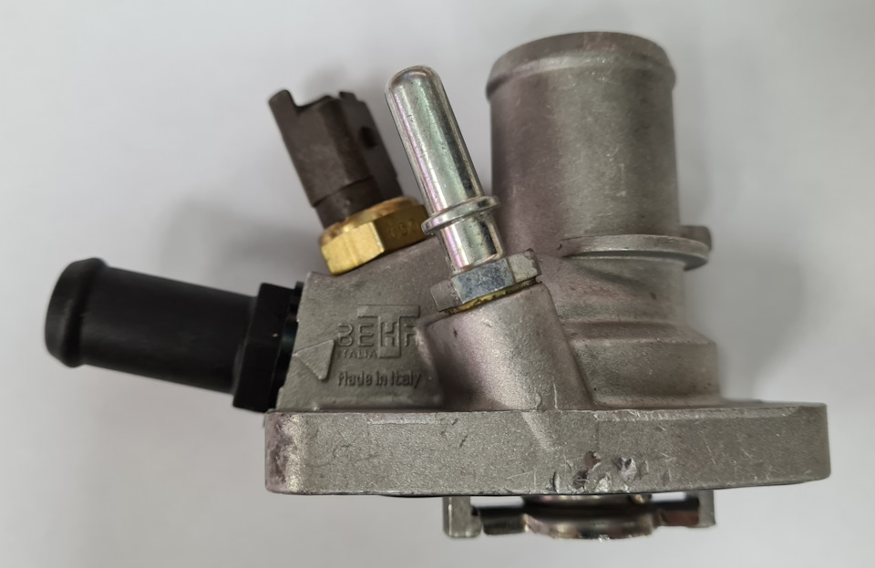

Вроде на сборке в основном такие ставились
Вряд ли твой вахлер родной
Да нет родной заводские хомуты вскрывал сам лично, тот что нп фото не родной на родном надпись фиатовсея fpt была еще а тут бормашинкой стерта
Shamil66
Родной.У меня тоже ваха была. Там еще штуцер печки отлит вместе с корпусом.
Подозреваю, зависит от года выпуска авто
