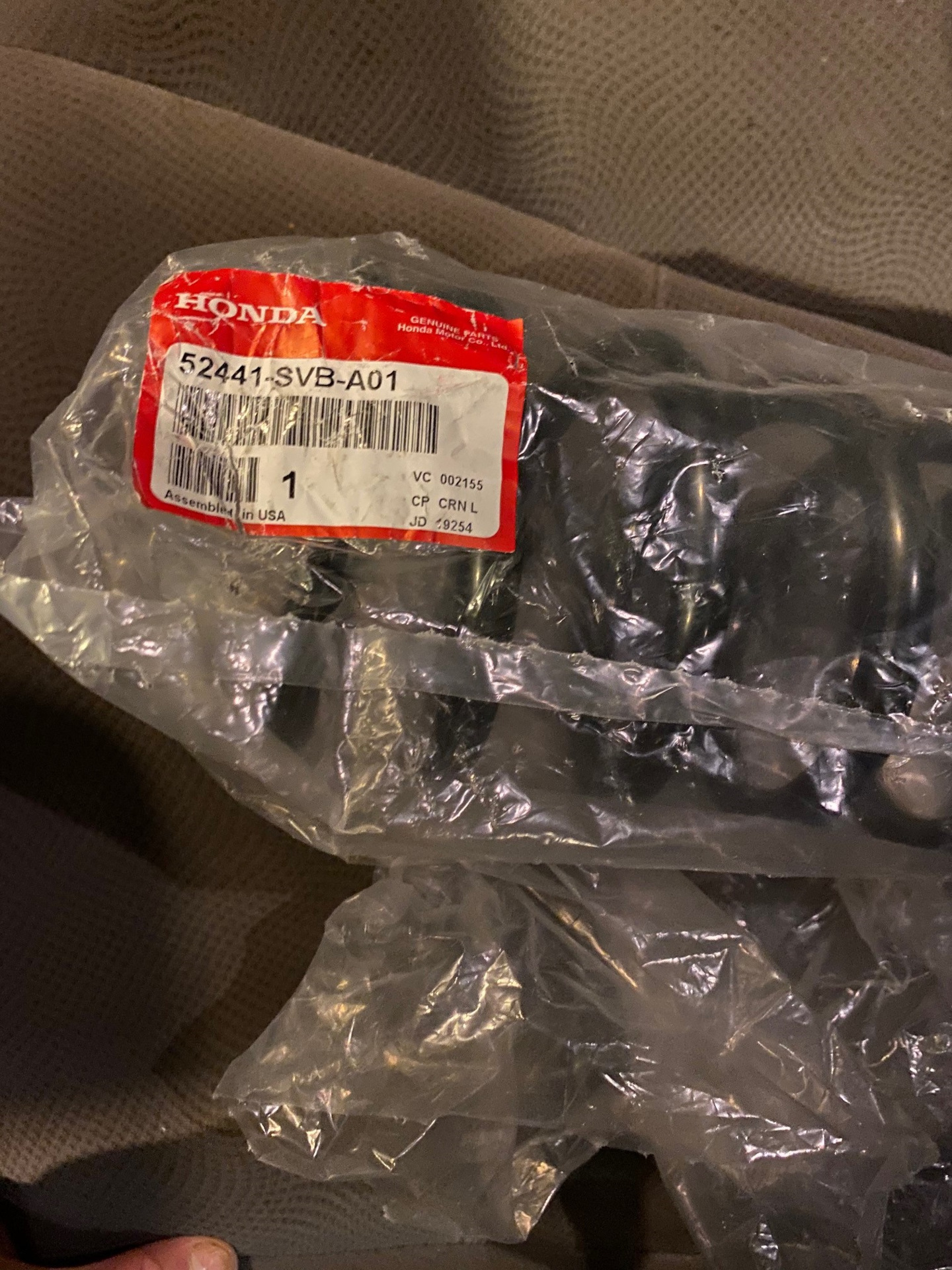

В принципе, как у большинства задняя подвеска брякала-бахала на неровностях и дело как все знают в задних пружинах. Заказал задние пружины, у проверенных людей, которые ставятся от SI, артикул 52441-SVB-A01.

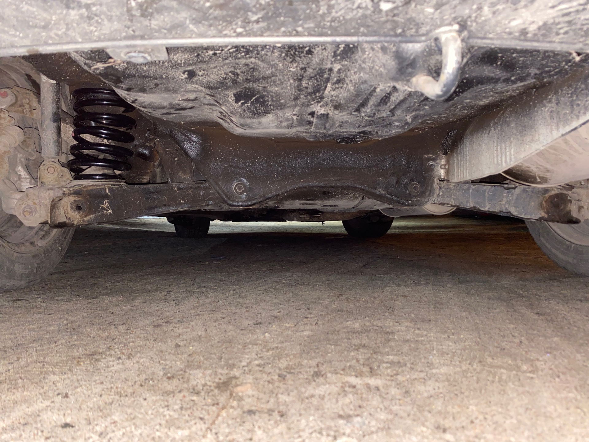

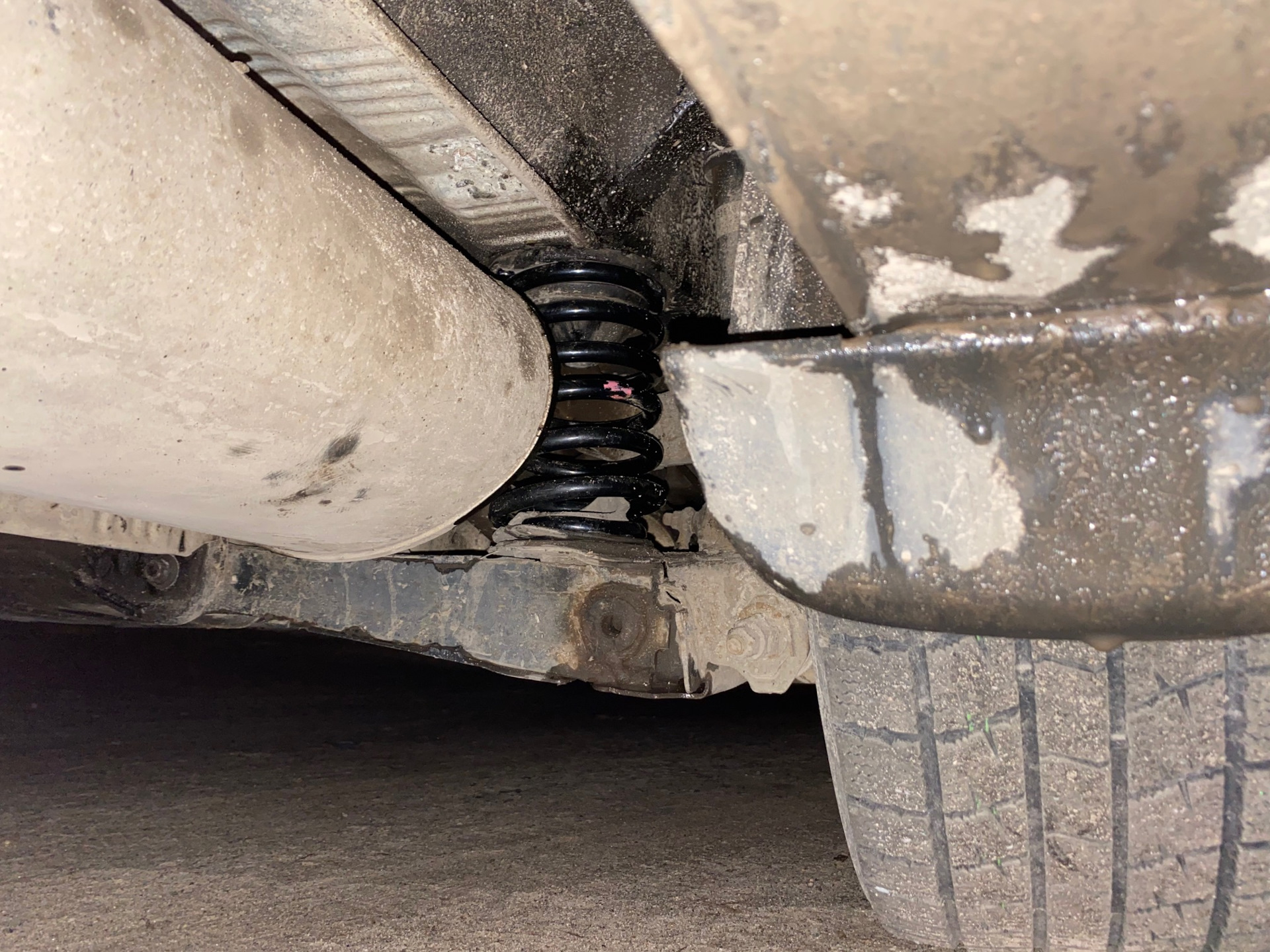

Замена не сложная менял у sashauaz469, за это отдельная благодарность в карму. На все про все ушло минут 40 с чаем и перекусами.
Для замены открутили крепление рычага (который под запаской) и стойку от рычага, выкинули старую пружину и с свистом залетела новая.
Эффект после замены на неровной дороге просто вау "небо и земля". Задння подвеска ведет после этого чинно и благородно.
Как по мне то задница выше и не стала, мне хватает и этого клиренса.
Новая пружина чуть ниже по высоте по сравнению со старой. Родные пружины оставил для опытов.

На мой взгляд самые правильные пружины…
То же от SI ставил, причем БУ. За 2 года не просели, все супер.
Правда у меня голубая метка была на них и артикул 52441-snx-a01
У тебя от si 4d, а у автора от si купе
Не знал
