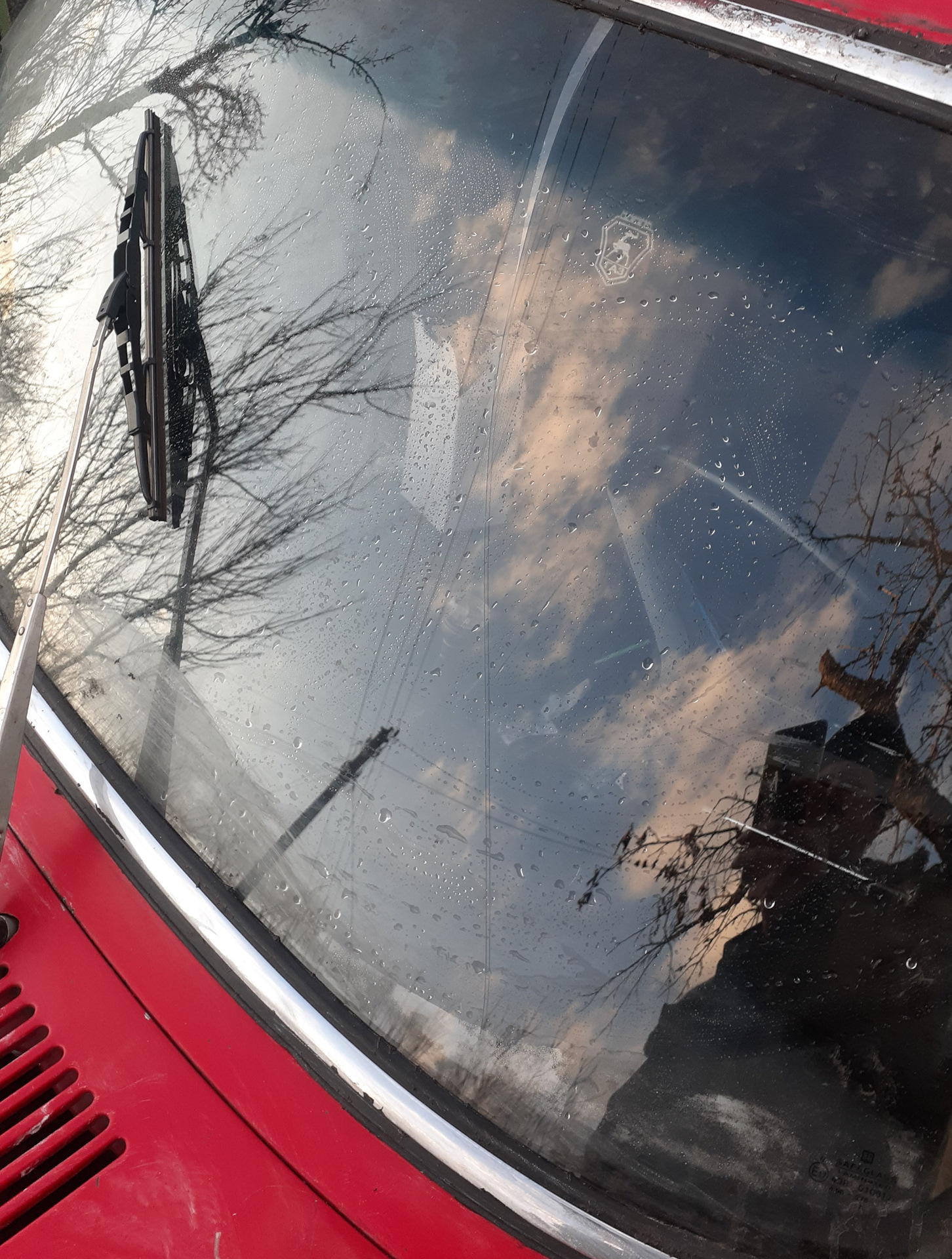

Пару месяцев назад поменял стекло — выбор пал на производителя safeglass Украина Бердичив.
Хотелось взять новое — что-бы мне его поставили. Кстати посмотрев как шустро поставили на сто стекло- по такому-же принципу б-у стекло поставили товарищу.( нет там ничего сложного)
прошло 4 выезда с этим стеклом))))

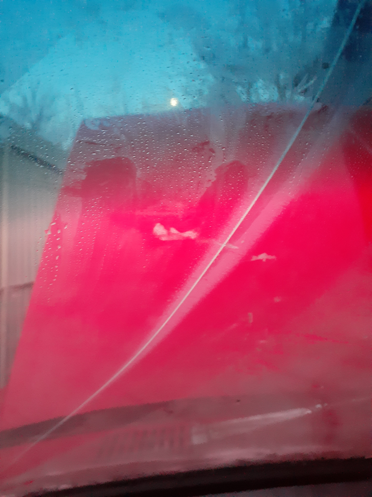

В итоге после выезда из теплого гаража и на прогретой машине на улицу в +2 стекло дало трещину)))
Забавного в трещине- раскрылась она только с внешней стороны. с внутренней все ок. Отслаивается от пленки что между стеклами на ура.
Вчера написал отзыв что стекло "не очень"
Сегодня со мной связался представитель этого "завода" Сейфгласс и пытался рассказать что
1. у стекла есть срок годности — оно производства 2017 года и никто не знает как оно хранилось. Может вода на него попадала может песок.
2. Установили не правильно ( думаю что с помошью резинки установив стекло не правильно крайне сложно.оно бы сразу лопнуло)
А вины производителя тут быть не может. стекла отличные . У них система качества)))
Поскольку у меня только одна сторона триплекса лопнула- есть мысль попробовать залить китайским средством для ремонта стекол.)))

А какие могут быть причины что раскрылась трещина? Качество стекла ?
Могу сойти за не умного, но мало ли. А герметик жёсткий? На наши машины нужен незастывающий.
Спасибо за подсказку. незастывающий. Боди 940. да и нужно его там было вообще ерунда.
Одного тюбика на три машины хватило. и еще осталось немного. как раз в жигуле задние фонари сделаю.
Перепада температур у тебя небыло. Кузов надавить не мог. Значит только заводской брак. Хз, самому интересно даже.
перепад был. на него печкой волговской начало дуть горячим воздухом.
а кузов надавить — очень вряд-ли. оно уже несколько раз ездило. и оно-же в резинке.
