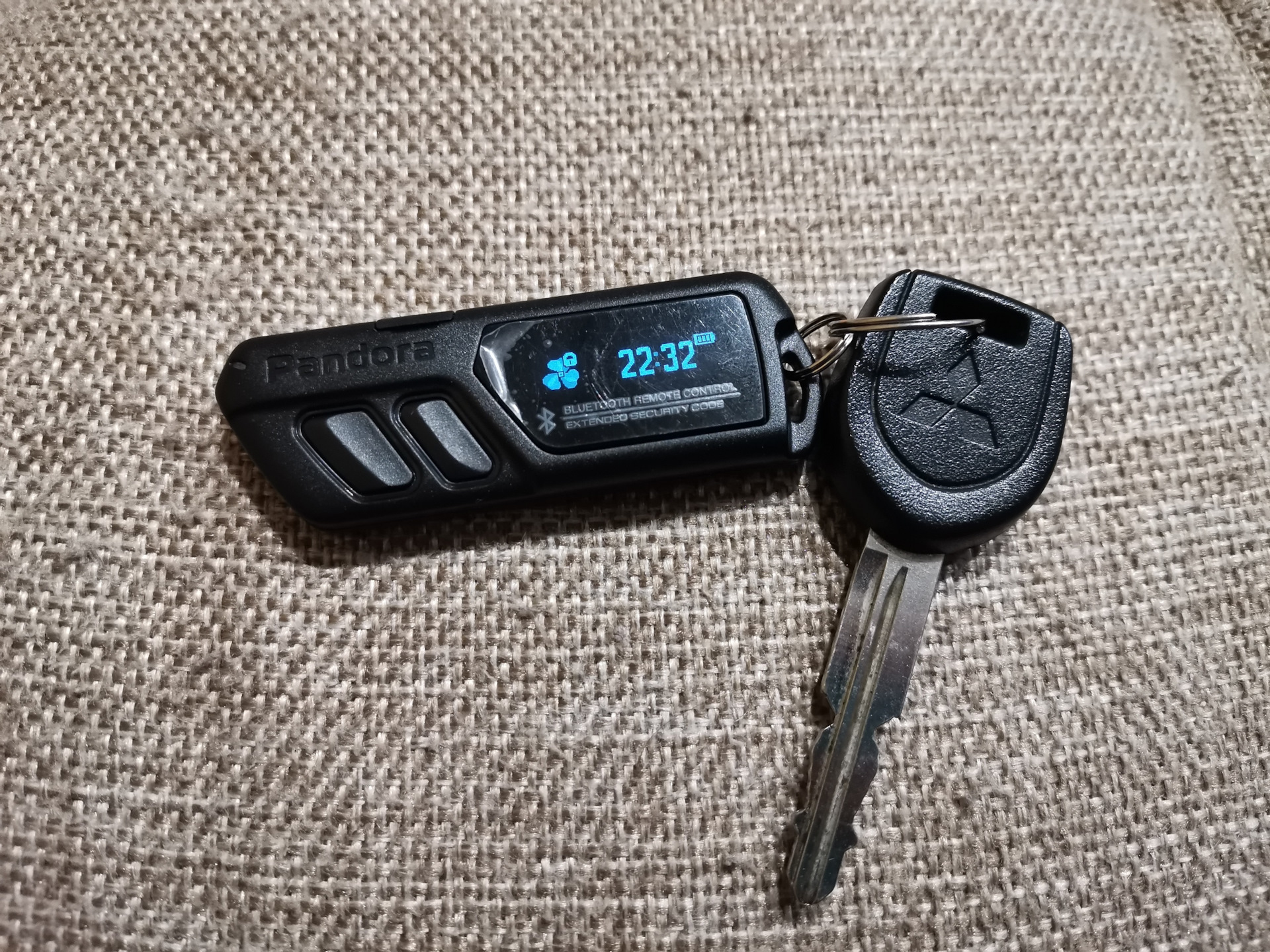

Поэтому и был приобретен достаточно не дешевый брелок. Цена его 3650 руб. Пришел спустя неделю и вот он у меня на руках:
Внешне конечно он меня разочаровал — дешевый пластик, исполнение такое себе…Ну не стоит он 3500 руб…красная цена ему — ну 1500…
Он снабжен вибромоторчиком и мидишкой — играет музычку при стандартных операциях открытия, закрытия дверей, замка багажника, автозапуска двигателя.

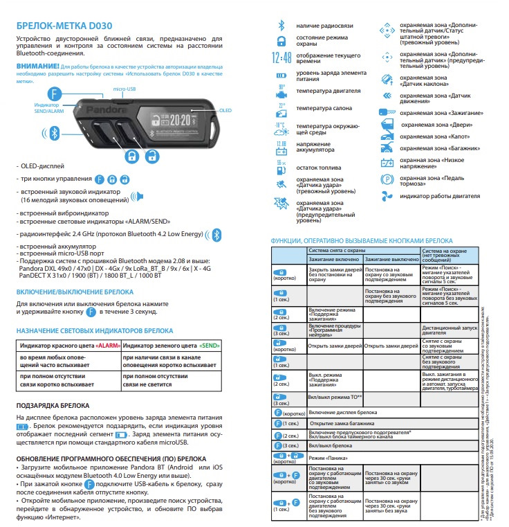

Функционал у брелока можно посмотреть в таблице:
Его можно использовать как метку, но как метку естественно я пока использовать его не планирую — штатной хватает.
