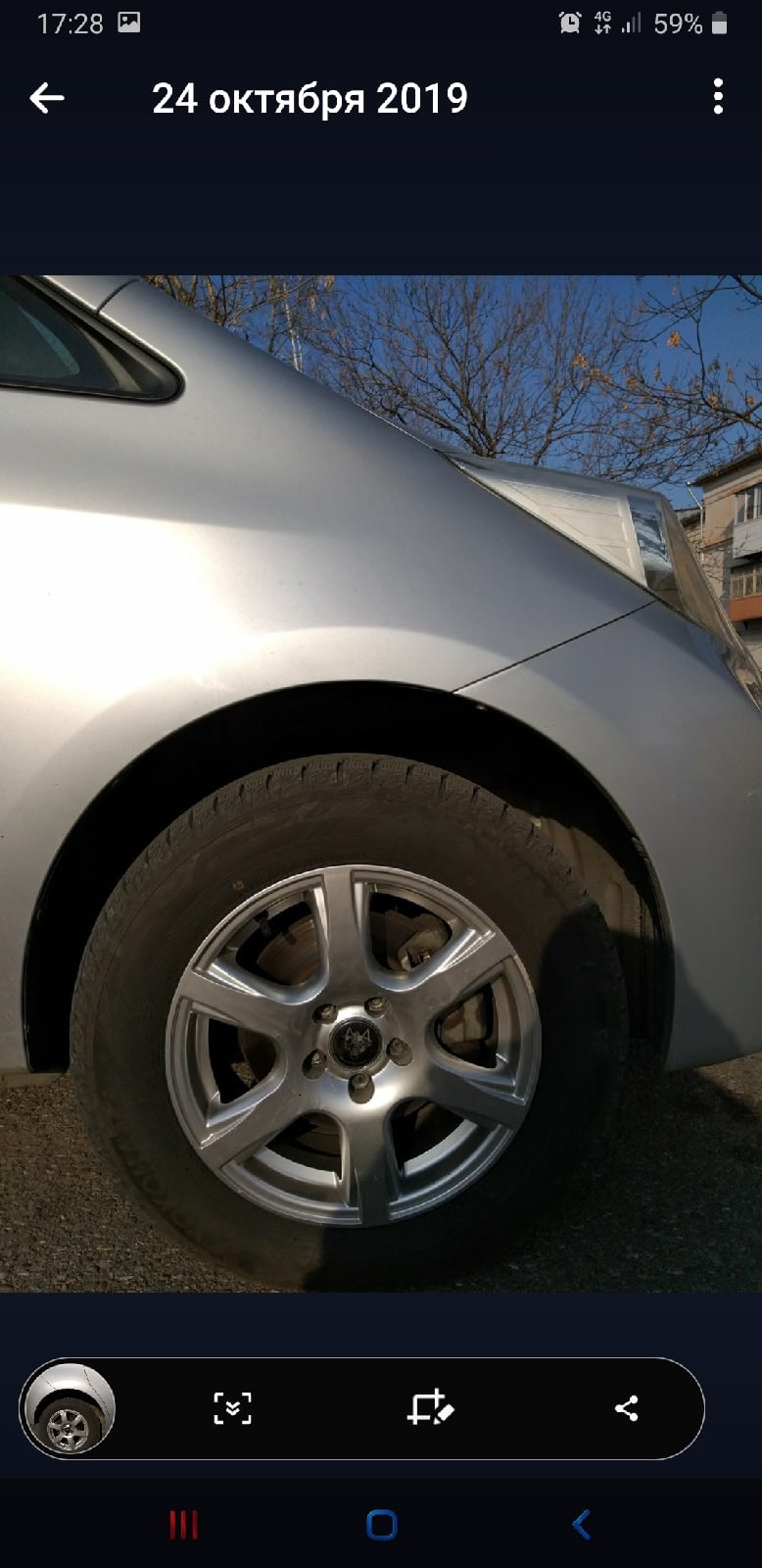

До весны изучаю вопрос проставок. Еще вчера решил, что будет перед 2, зад 2,5, но поездив сегодня и постучав передней балкой везде, где только можно и даже немного повисев на ледяном бруствере, понял, 3 в круг и никаких сомнений) При чем только алюминиевые, никаких резин и пластиков.
На ВК форуме ( vk.com/club15994289 ) человек пишет, что 3 само то, его фото на резине 195*65 на 15 и проставках я выложу. Но по опыту прошлой машины, были некоторые неприятные моменты при установке. В частности с удлиненными шпильками входящими в комплект. www.drive2.ru/l/572788659418306876/
