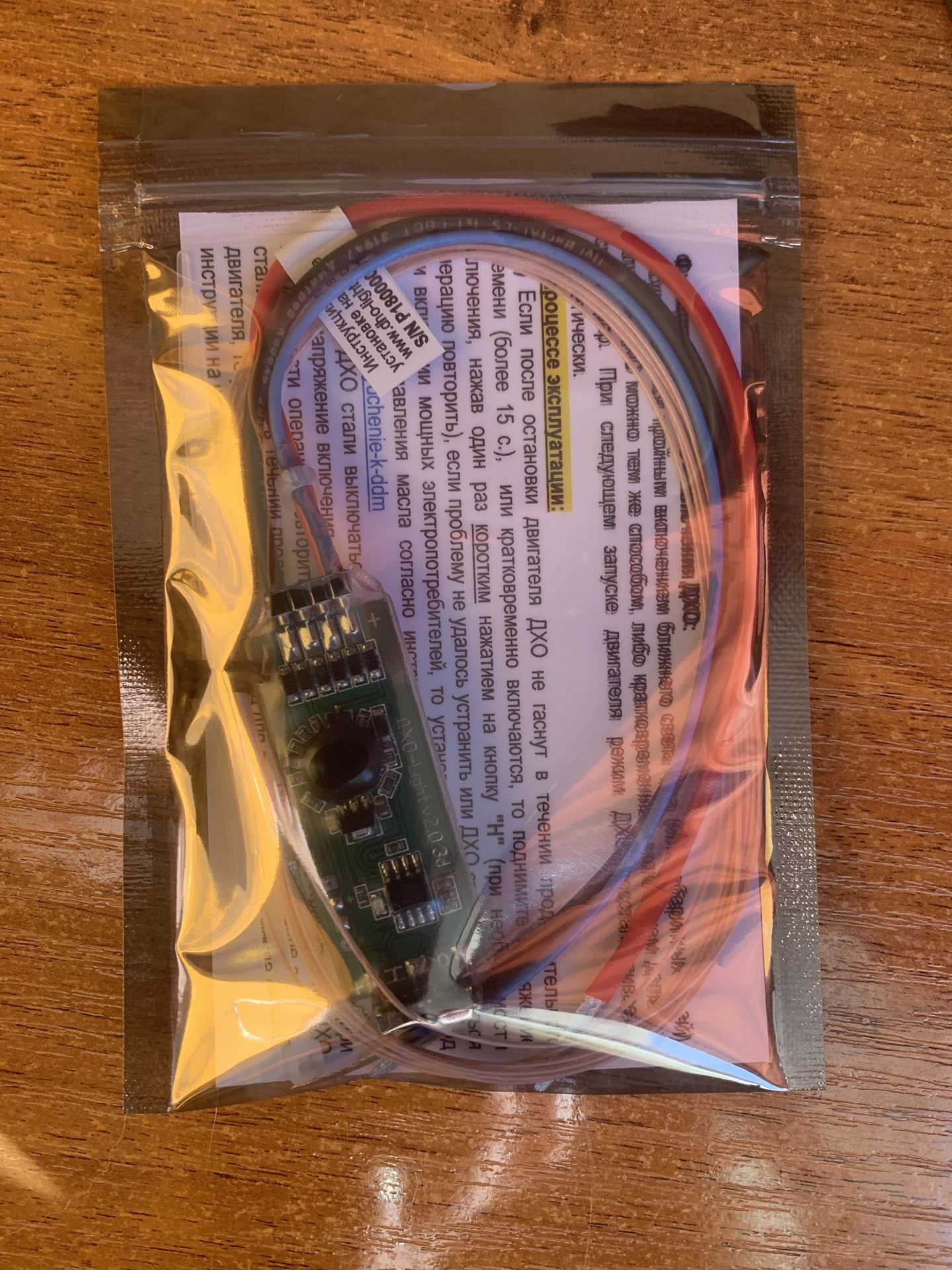

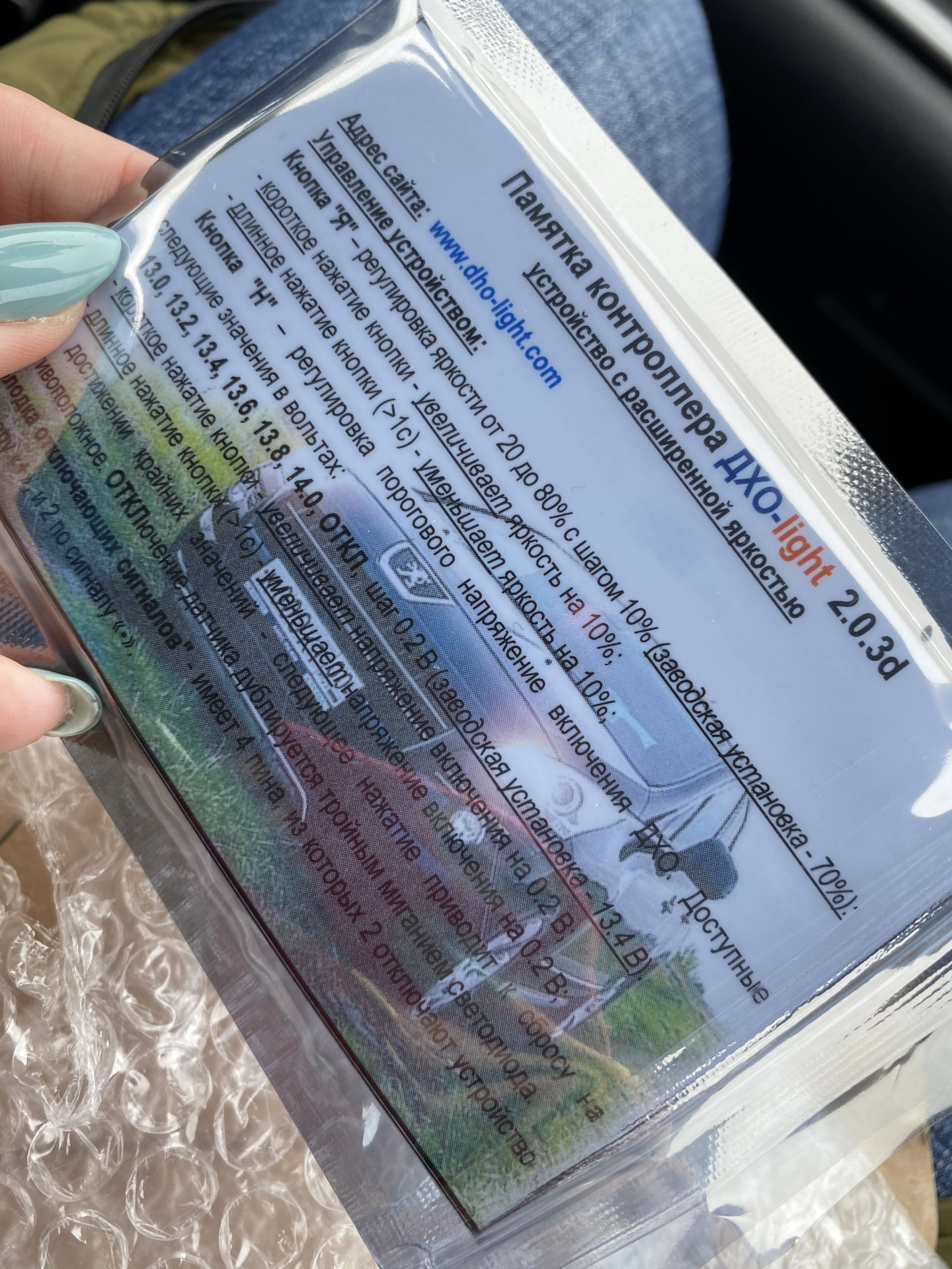

Заказала на www.dho-light.com контроллер ДХО .
Запчасти на фото: HA0251
Запчасти на фото: L50218811
Очень удобно, работают в авто режиме, при запуске двигателя сами включаются, глушишь машину — выключаются .

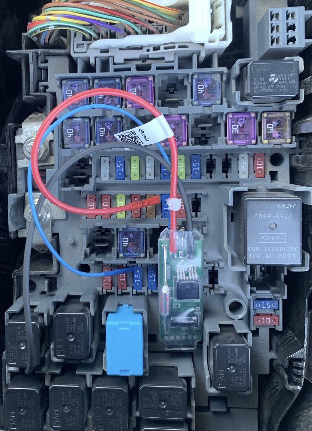

Подключила к ПТФ,
Яркость установила +- 40%
P.S. говорите продавцу что вам нужен контроллер для ПТФ если у вас биксеноновые фары

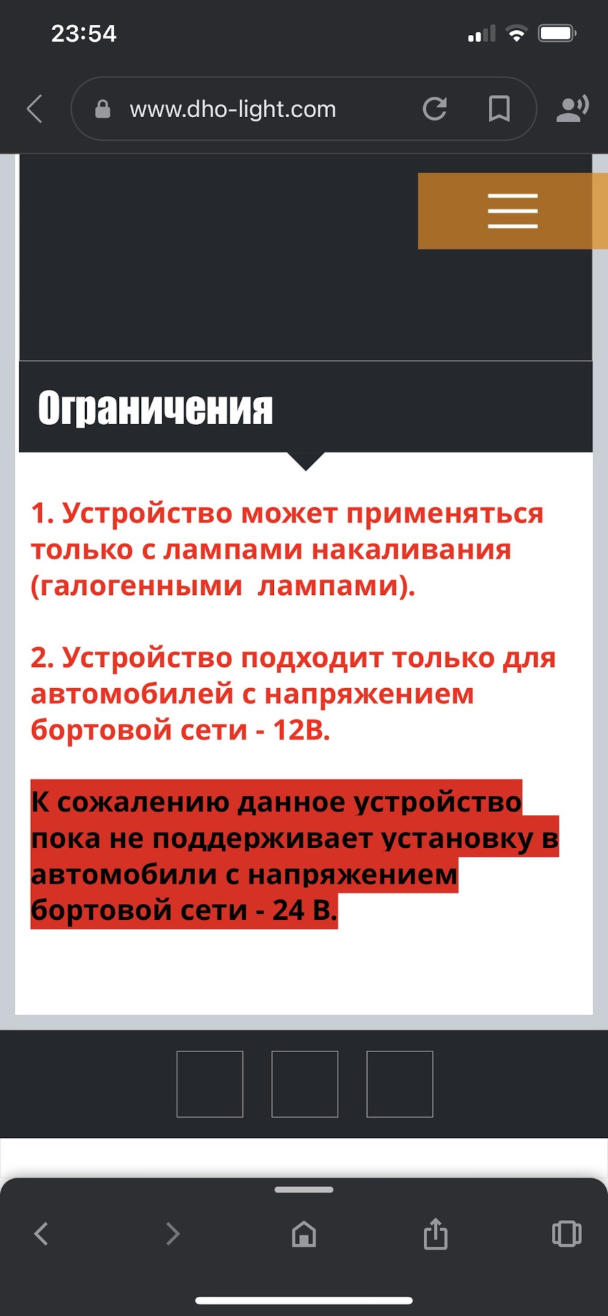

А если в ПТФ или в дальнем стоят светодиоды, она не будет работать? Имеется в виду наверное, что светодиод не может гореть в пол накала, верно?
Вот как -то так .
Да, я это видел, но вот только хочу понять почему? И что будет если со светодиодами использовать…
По логике со светодиодами работать не будет ) попробуйте написать им лично, они уж точно ответят вам правильно 🤗

Про мигают это я вообщем про использование диодов на дальнем свете, а этот контроллер не работает со светодиодами, тупо они не горят, пробовал.

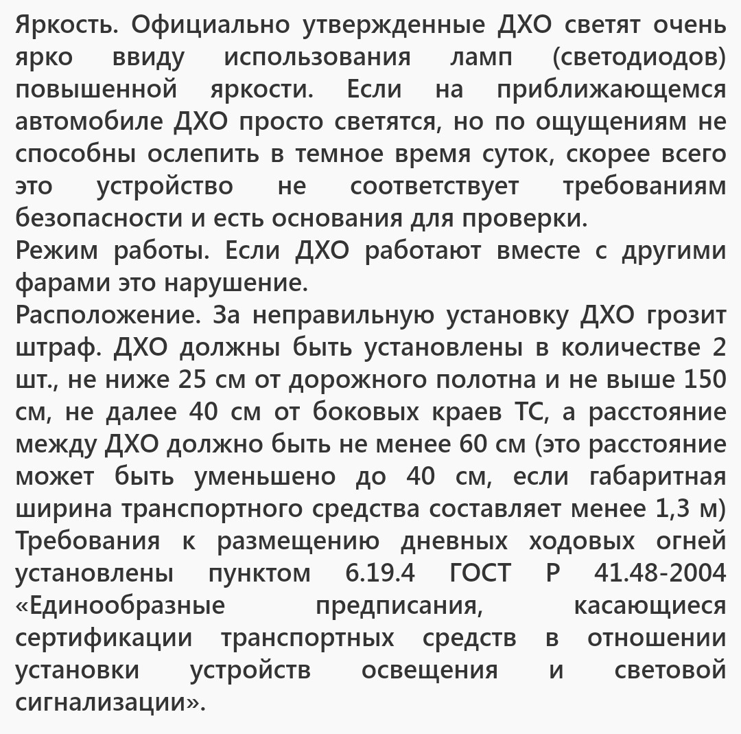

«Но в связи с появлением штрафа за внесение изменений в конструкцию ТС, решила от этой идеи отказаться»
Вопрос интересный.
Вроде как на авто при движении должны гореть ДХО или ближний/ПТФ. Но разве существуют нормы как ДХО должны быть реализованы, если производитель в своё время не озаботился? Тогда вопрос о внесении изменений в конституцию становится спорным.
Спорный, но зачем лишние проблемы )😁
Пофигистам. 😁
Conin
Вопрос интересный.

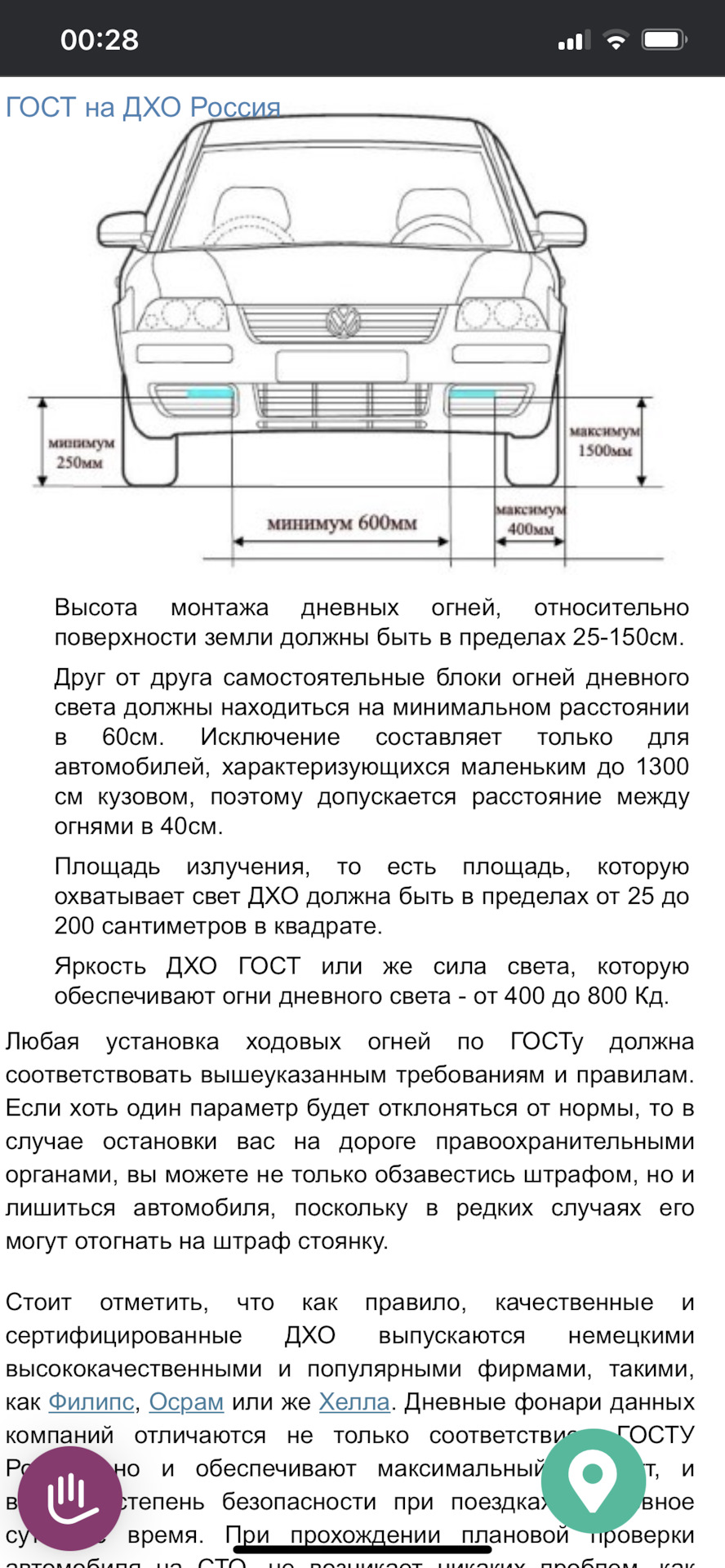

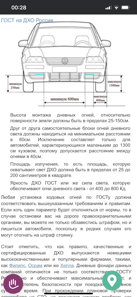

Если дхо с завода отсутствуют, то по нашим законам можно:
-Использовать в качестве дхо ближний/птф.
-Установить универсальные дхо, расположение и яркость которые регламентированы.
К слову, автор писала, что из-за этого не поставила т.н. дхо-поворотники, которые как минимум не проходят по яркости (это днём видно невооружённым глазом). Но это, если они китайские, а не от HPL, Ligth Label и подобных производителей качественных решений, такие по яркости пройдут точно, отается только соблюсти все расстояния.
Так нагляднее
Забыл я уже все эти подробности с тех пор как ДХО были установлены в дальний свет с включением от концевика акпп.
GodKIM
Получается либо использовать ближний свет фар/птф либо реализовывать по госту…
Conin
Вопрос интересный.
Уже давно не спорный, все прописано ДХО если такового нету тогда ближний либо птф. Но жечь ближний слишком дорого т.к. либо линза идёт по пиз… либо сама лампочка (тем более если ксенон)

У меня и так запускается, если переключатель стоит на авто. Завёл загорелись, заглушил потухли
Штатные птф работают только с ближним или габаритами
Я и говорю, есть переключатель auto (автосвет) . У меня постоянно на нем стоит.
Я понимаю о чем вы пишите 😁😁
На автосвет по датчику света загорается свет ближний +птф ( если в положении вкл)
У меня было на СХ7 так :
включен автосвет, птф включались всегда сами при запуске и отключались когда глушила, а ближний загорался по датчику света. Там Сделали немного по -другому .
На шестерке сделала иначе ) теперь при заведении всегда горят туманки в пол накала, отдельно от света .
Привет, как я понимаю контрольная лампочка ПТФ в приборке тоже светит с яркостью 40%, днем когда светло её хоть видно?
Привет, контрольная лампа птф не горит . Она горит только тогда когда включаю птф вручную
Спасибо понял.
KowSpa
А у меня горит, видимо рест дорест отличается)
Хм, завтра ещё раз гляну, может упустила 👀 я на радостях сделала ДХО и ушла 🤣🤣🤣
Vanya-444
Контрольная лампа не загоралась пока вручную не включила птф 😁
А в чем плюс этой приблуды?
ДХО работает в автоматическом режиме, ничего включать вручную не нужно . Продлевает срок службы ламп т к работают в пол накала . Простая установка . Цена )
Я вот уже 5 лет скоро как езжу на штатных птф лампах, которые были установлены с завода. До меня ещё 7 ездил другой владелец, у меня уже складывается впечатление, что они никогда не перегорят))))
Но штуку такую бы тоже поставил, потому что птф приходится днём вручную включать. При включении ближнего птф выключаются?
Да, все верно) при включении ближнего выключаются )
