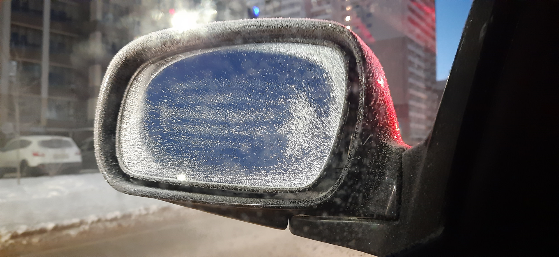

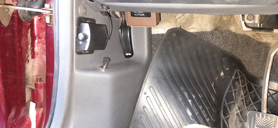

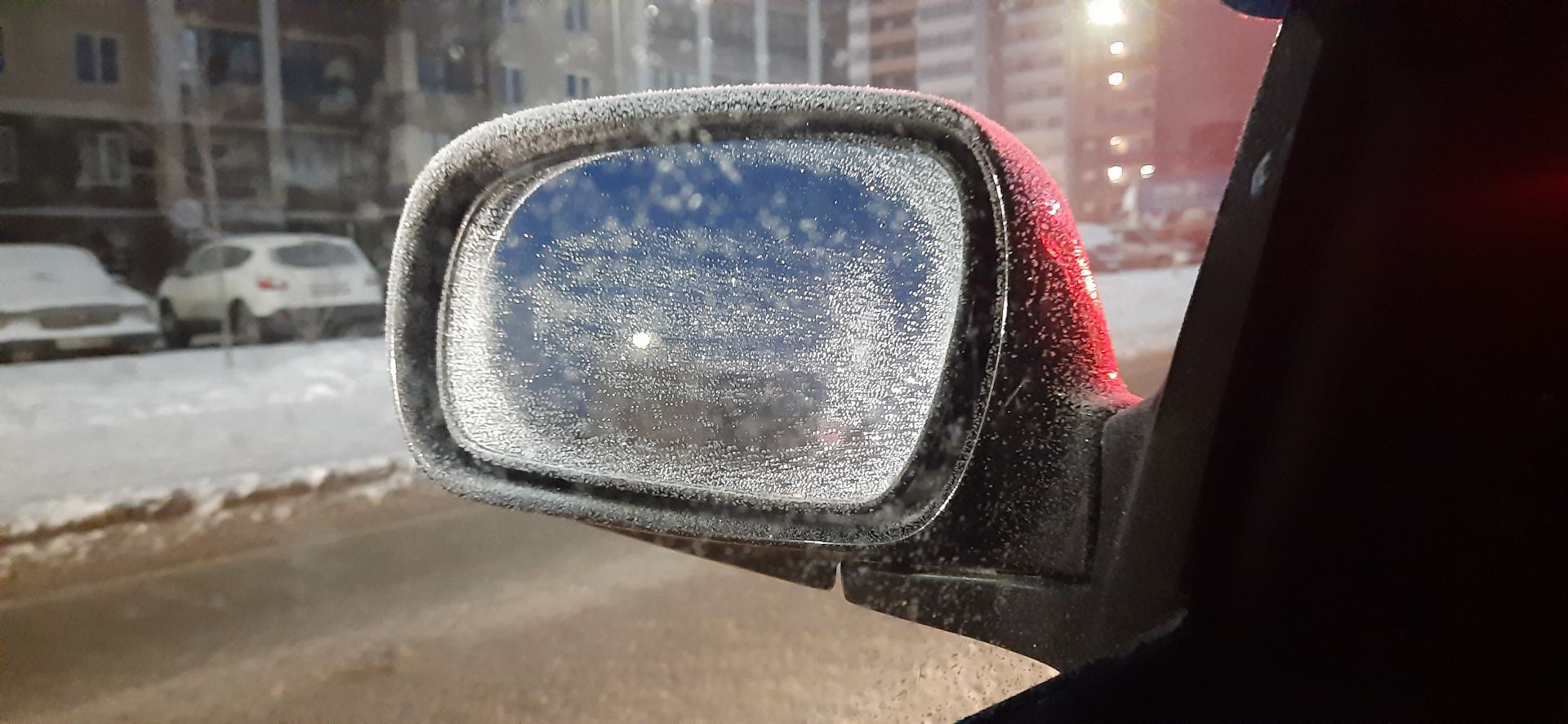

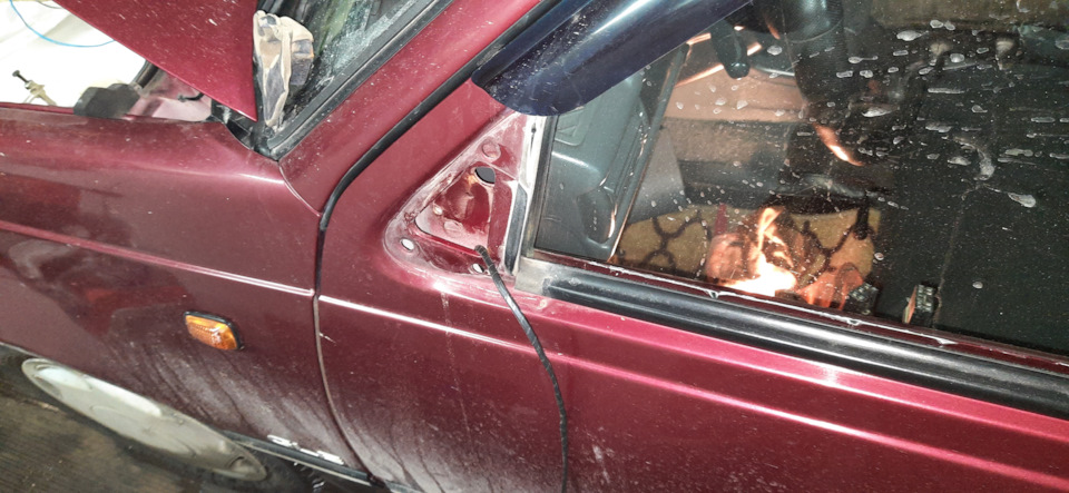

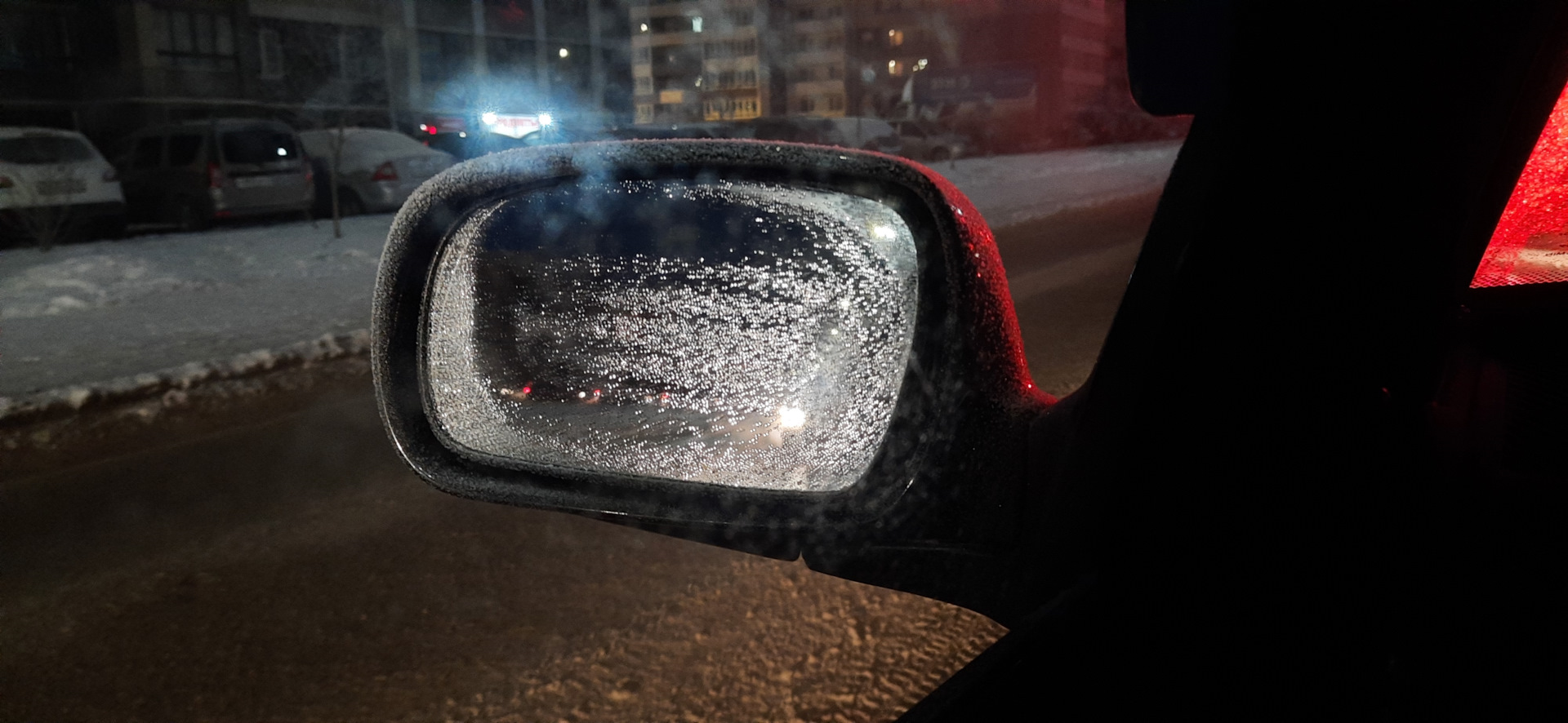

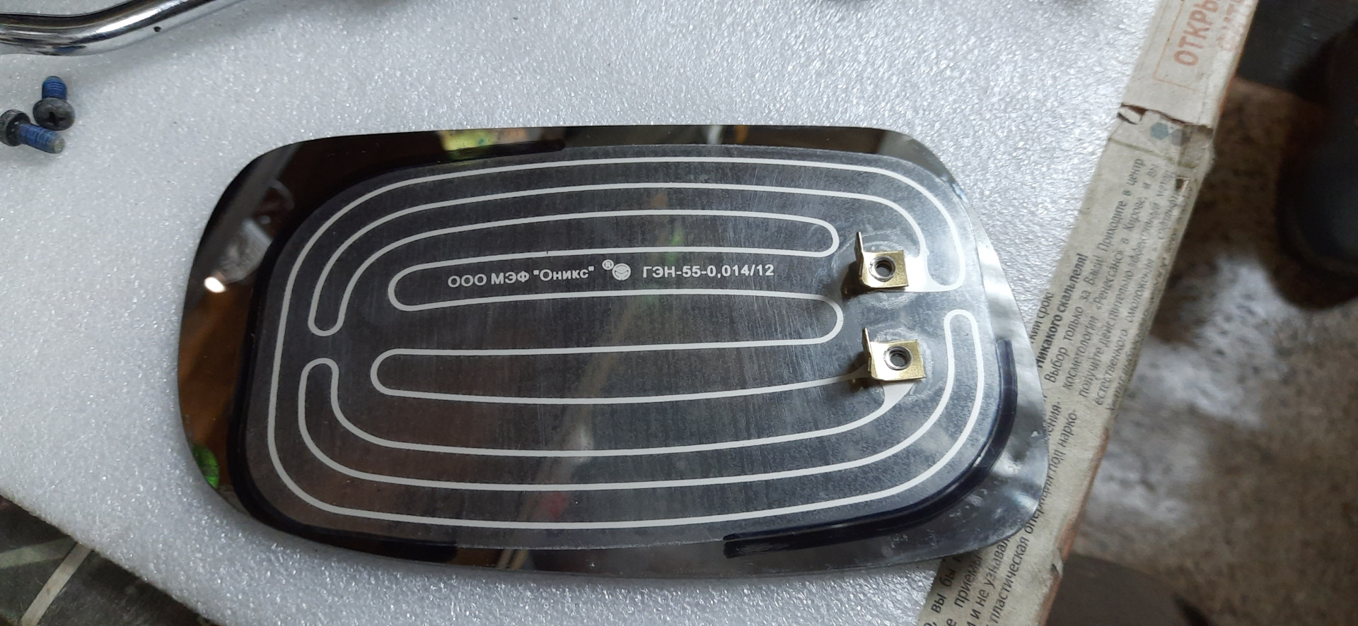

Моя вишнёвая тачанка и в этот раз буду подробно показывать, как установить подогрев боковых зеркал. В продаже существуют универсальные нагревательные элементы на самоклеющейся основе. Размер элемента 145x87 мм. Вот такой нагреватель и буду ставить на зеркала. Подключение нагревателей зеркал я производил к проводу нагревателя заднего стекла. При этом установил дополнительный выключатель обогрева заднего стекла, что бы отделить включение обогревателя заднего стекла, так как редко им пользуюсь и не просаживать напряжение бортовой сети лишний раз. Со штатной клавиши подогрева заднего стекла, включается обогрев зеркал, а при активации тумблерочка (70 ампер, со световой индикацией) дополнительно включается обогрев стекла.

А подскажи где купить ? есть артикул или интернет-магазин ?
Я просто зашёл в наш местный автомагазин и спросил, было несколько видов ( большие как на грантовские зеркала лопухи, средние какие то и вот эти которые я взял . Всего за 350 р за обе. Всё что известно про них. Эти нагреватели изготовлены фирмой Оникс в СПб. Вот их сайт onyxmef.ru/nagen55.htm
