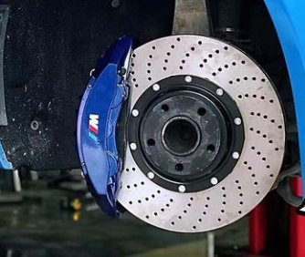

Изначально при покупке авто была цель сохранить заводской стоковый вид и его начинку.
Единственное что я хотел из допов, это прокачать тачку тормозами от М6… Поговорив с опытными людьми, стало ясно, что на 650 с завода и так идут хорошие тормоза и смысла ставить тормоза от м6 по сути нет, только если ради понта.
Вопрос к владельцем 650, что думаете по этому поводу? Если был подобный опыт, поделитесь)

У меня на Е63 два комплекта тормозов.
На лето от М5 М6 и 19ые диски.
На зиму стандартные от Е63, но без опции "тормозная система экспорт". Потому что зимние диски 18ые. Приходится переставлять передние суппорта и диски с колодками и задние диски и скобы, задние суппорта подходят, только скобы меняются.
Долго искал двухпоршневые суппорта на перёд, нашёл. В итоге передние диски зимние 348х38, задние 345 х 24 вроде.
Колодки и на перед и на зад подходят от М6. Диски лучше всего работают "оригинал" с "заклёпками".
Но тормоза от М6 существенно лучше, в целом Е63 с двигателем N62B48 их более чем достаточно.
Спасибо за подробное инфо, через какое то время на своём опыте убедился что нужны тормоза от м если активная езда
Если любишь активно валить, стоковые тормоза полный шлак.
Мало того что они тормозят только в режиме вкл/выкл так со временем и диски ведет… Тормоза от M6(M5) лучше но все равно на плавающей скобе.
Я как прикатал свои 6pot не нарадуюсь, насколько стало проще ощущать где и как я торможу, отклик с педали просто космос. Уже собираю задний комплект под 4pot. Попробую мастер цилиндр воткнуть от M6 F13
Если есть возможность, постоянно активно ездишь, собирай кастом тормоза.
Согласен по поводу сток тормозов. Впринцепи мне от м тормозов за глаза хватит, я не сильно активный гонщик 😁
Я не знаю конечно, с какими знающими людьми ты советовался, но что на 645, что на 650 с опцией 212, ( экспортная тормозная система )стоят не такие уж и хорошие тормоза. А с этой опцией шли собственно все шестерки для России, ну или почти все.
Диск 348/30, суппорт 1 поршень. Для активной езды их откровенно не хватает. Два-три торможения со скорости за 200 и их нет.
М6 е63 тормоза это диски 375/36, 2-х поршневые суппорта, плавающий ротор и перфорация.
Вот их то как раз хватает за глаза.
До их установки мне тоже казалось, что в е63 тормоза хорошие, но нет.
М6 тормоза очень сложно перегреть, а даже если получилось — они не начинают бить из за плавающего ротора.
Установка тормозов от м5 в след кузове мне кажется уже излишне. Там диск 400мм и 6-ти поршневой супорт. Так и там не болт он все. А тормоза от м6 е63 на шестерку просто — снял/поставил/прокачал/поехал.
Под м6 е63 тормоза только 19 диски кстати. По моему из 18 влезает то ли 32 то ли 37 стиль. Больше ничего :)
Улучшилась именно стабильность?! Или прикус, интенсивность торможения?
Прикус, интенсивность и стабильность :) все сразу.
За счет увеличения диаметра диска увеличивается плечо, за счет толщины и того что диск плавающий охлаждение и стабильность, за счет лишнего поршня — прикус. Сейчас в тормозах чувствую хороший, уверенный запас. Езжу только летом и местами еду динамично, с частыми разгонами и торможениями. Поэтому мне эта тема очень актуальна. М6 тормоза выдерживают и пока еще не было ситуации, что бы тормозов не "хватило".
А сток тормоза кончились с одного интенсивного торможения с 240. Начали адски бить.

У оригинала на е63 тоже плавающий ротор, кстати) и перед и зад
Да, но охлаждение м6 диска явно лучше, за счет того, что ротор висит на штырях.

Все по факту расписал, значит можно о тормозах думать от м6 к весне )
Минус только в цене.
В дальнейшем, замена дисков делает немного больно :)
Если сток диски можно купить за 5-6 шт, то перед от м6 — 14к шт, зад 10-11.
На круг полтишок, без колодок и датчиков :)
Да уж не дешего) нашел бу комплект тормозов На авито от м6 и м5 по 50000р, заманчиво)
Я бы поискал отдельно супорта от м5/м6, а диски взял новые, так какие там будут в комплекте — не ясно.
Отличная идея, рассмотрим оба варианта
oFF1cer всё правильно расписал. Плюсую. А диски и колодки бери сразу новые, не пожалеешь. Проходили уже.
Ок будем искать)
Если нравиться и хочется почему бы не взять хороший комплект бу и поставить) не вижу проблем если есть деньги))
При продаже можно обратно поставить сток)
На 650 мне кажется будет норм)
Начинаем поиски тормозов)
Бюджет какой тебе видится? Если не готов потратить 200+к то оставь как есть. Их хватает.
Бу от м5 не больше сотки в кк ставят

В принципе там и стоковых тормозов хватает более чем, если только уж совсем не насиловать машину.
Соглашусь)

меня тормоза полностью устраивают, хз куда больше
Ну это смотря как ездить и для каких целей) для городской езды сток тормозов за глаза хватает
ну я как раз об этом) все что дальше. это уже под конкретные цели)

На е63 — не стоит :) был два раза — мучение :) она корова нереальная… сток тормоза кстати плохо выдержали… держали, но не долго.

по скромному опыту по тормозам: северная петля, половина круга до перегрева сток тормозов, при том что я не аццкий гонщег и сильно не дубасил. Новые колодки стерты до сигнала датчика за 3 круга. Среднее время круга ~10 минут, что какбэ посос, ну первый раз в жизни ехал…
мячково — вот тут норм по износу тормозов было, но конфиг трассы медленный. За 5 кругов перегреть не смог и за трек-день чуть-чуть не добил колодки (3-4 заезда).
как трек-болид: северная петля объективно плохо, но хотя бы есть местами где разгуляться. Тот же шведенкройц, кессельхен и лисью нору весело проходить. Мячково (и скорее всего MRW) — будет ужасно, по причине, которую выше Серёга Officer описал. Тяжёлая.

Сток тормоза хорошие. Моя идея-оригиналтнве составные диски и передние суппорта от g серии(4 поршня)хотя суппорты больше для вида.
Интересно, а смысл если уже инженеры м6 все придумали по сути то )
Диски тяжелее, больше нелодессоренные массы. возможно, не все 18-е влезут. Но, если стиль вождения газ/тормоз в пол, то, может, и лучший вариант
На 18 не лезут. Есть один стиль 18 колес, на которые влезают. То ли 32 то ли 37.
Сам лично видел, как на е39 с тормозами от м5 е60 стояли 18" колеса. Но на моих старых 19" между суппортом и диском мизинец не засунуть было.
А как же оригинальный зимний 184 стиль? Они по каталогу на м5 м6 шли, я купил машину на таких, продал в итоге
Ща глянул в каталоге — реально есть :) не знал про него. Значит он тоже.
