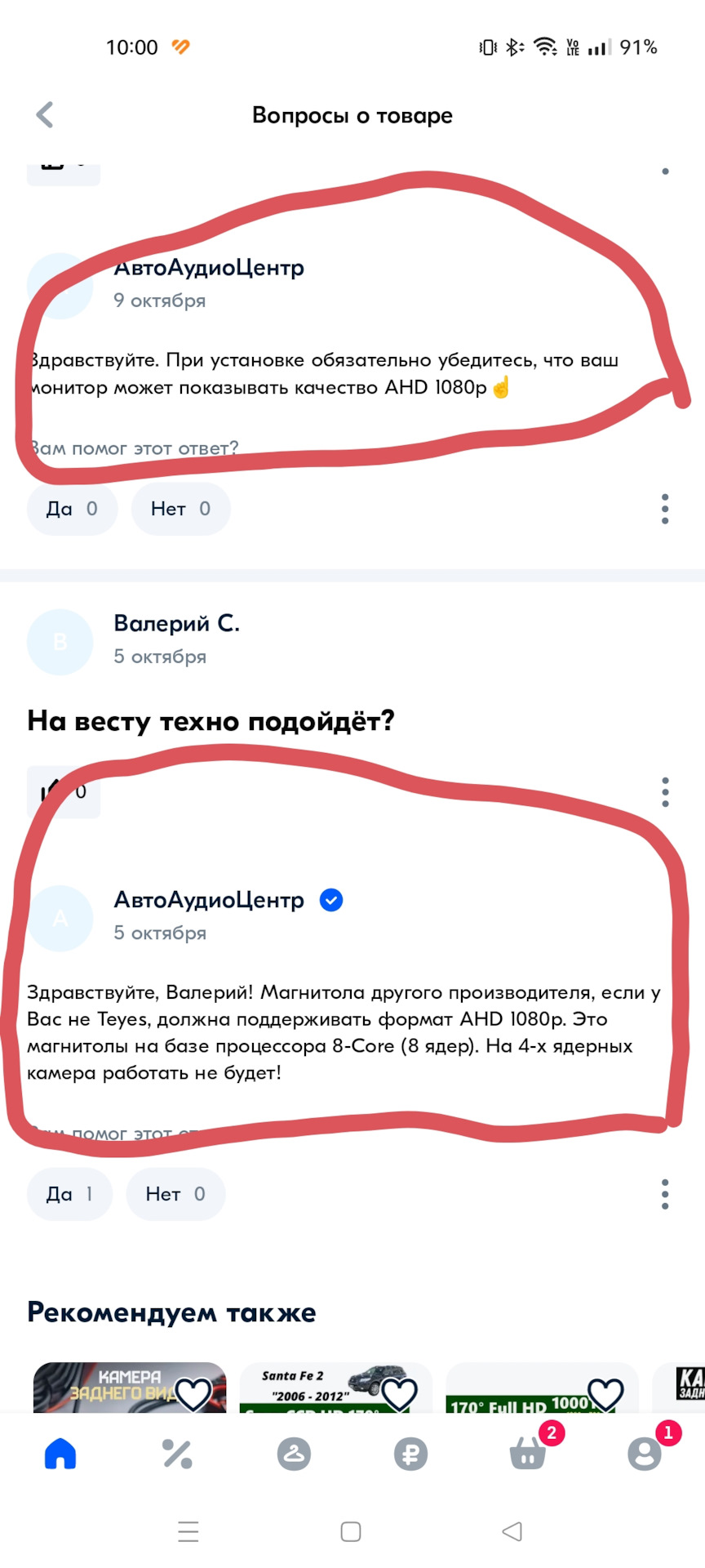

Правильно ли я понял что камера не прорисовывает предполагаемое движение авто? Вроде этот называется динамическая прорисовка.
Не правильно. Динамические линии зашиты в штатную ММС, при повороте руля они двигаются в направлении предпологаемого движения. А вот в камере, как раз наоборот, есть только статические (не подвижные) линии, но я их не активировал, что бы не накладывались на динамические от ММС.
