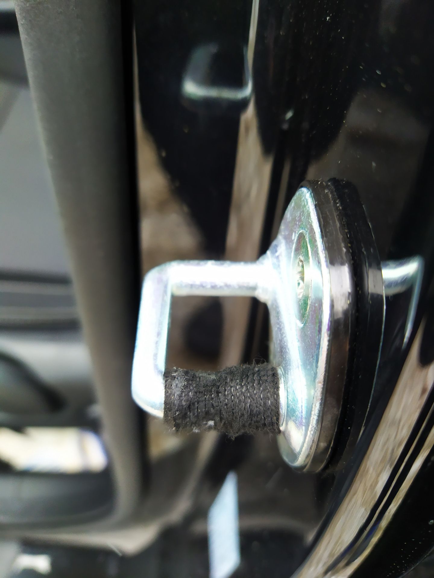

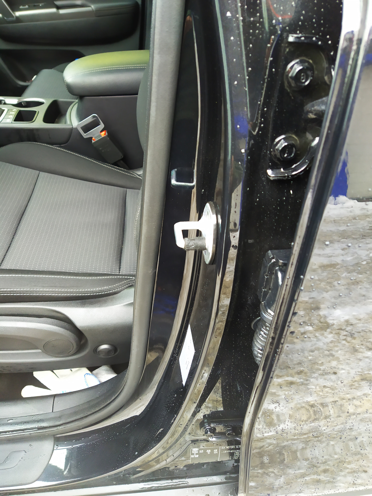

</b>У всех ли так? При нажатии на закрытую дверь, она шатаеться(имеет ход) и даже стучит, хотя при езде ничего не слышно. Просто уплотнители подсядут и что, стучать начнут двери?
Дря сравнения сравнил на Круз 2010г чуть скрипит резинка, но нет стука, на опель антара 2014г тоже слышно только резинка скрепит.отрегулировать двери нет возможности скоба не имеет хода, жестко сидить на своём месте.
У меня вопрос к автовлальцам спорта 4 рестайлинг, у всех так или что? Во время езды никаких звуков и скрипов нет, в машине окрасов нет, все родное.
4 января впервые исправил по совету читателей, были конечно и советы продать авто мягко говоря… Вообщем взл молоток и алюминиевый брусок, открутив немного скобу и постучав, сместил на 1мм пластину, этого достаточно, зазоры в норме. Прижим однозначно стал лучшим, дорогу меньше слышно.

У меня тоже ничего не стучит. у вас прям сильный стук-болтовня. Уплотнители дверные в норме если, то регулировать или наседать на дилера.
Напотал изоленту тряпочную на скобы замков, чтоб прижим лучше был, стук ушёл, и зазоры вообще идельные стали, (колхоз клуб, как выразился товарищ) после нг поеду к дилеру, самому не удаётся отрегулировать, не двигается планка, ,
Сходил, проверил на своём Спорте. На всех дверях шевеление есть, на уплотнителях прожимаются, но стуков нет. Помоему, они и должны на резинках прожиматься немного. Там ведь два уплотнителя и если настроить чтоб не было никаких зазоров, как их потом закрывать, с размаху что ли? При движении нет никаких звуков.
