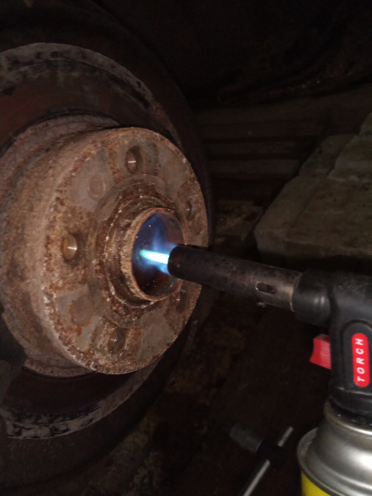

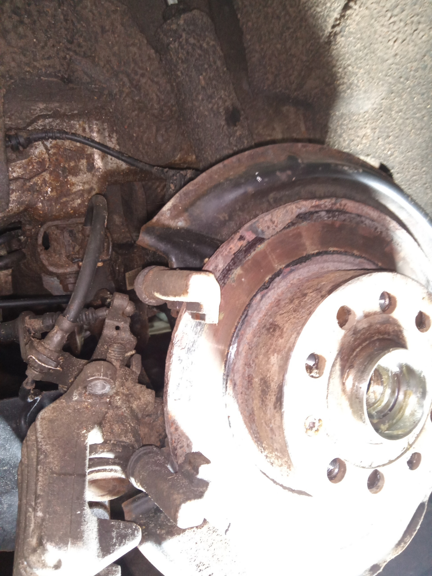

Снял колесо, выбил заглушку, одел колесо, пропустил машину. Попытался открутить, не пошло.
Ручник, снимаем колесо, греем
С первого раза не пошло, второй раз греем и тут-же на ручнике пробую.
Пошло!

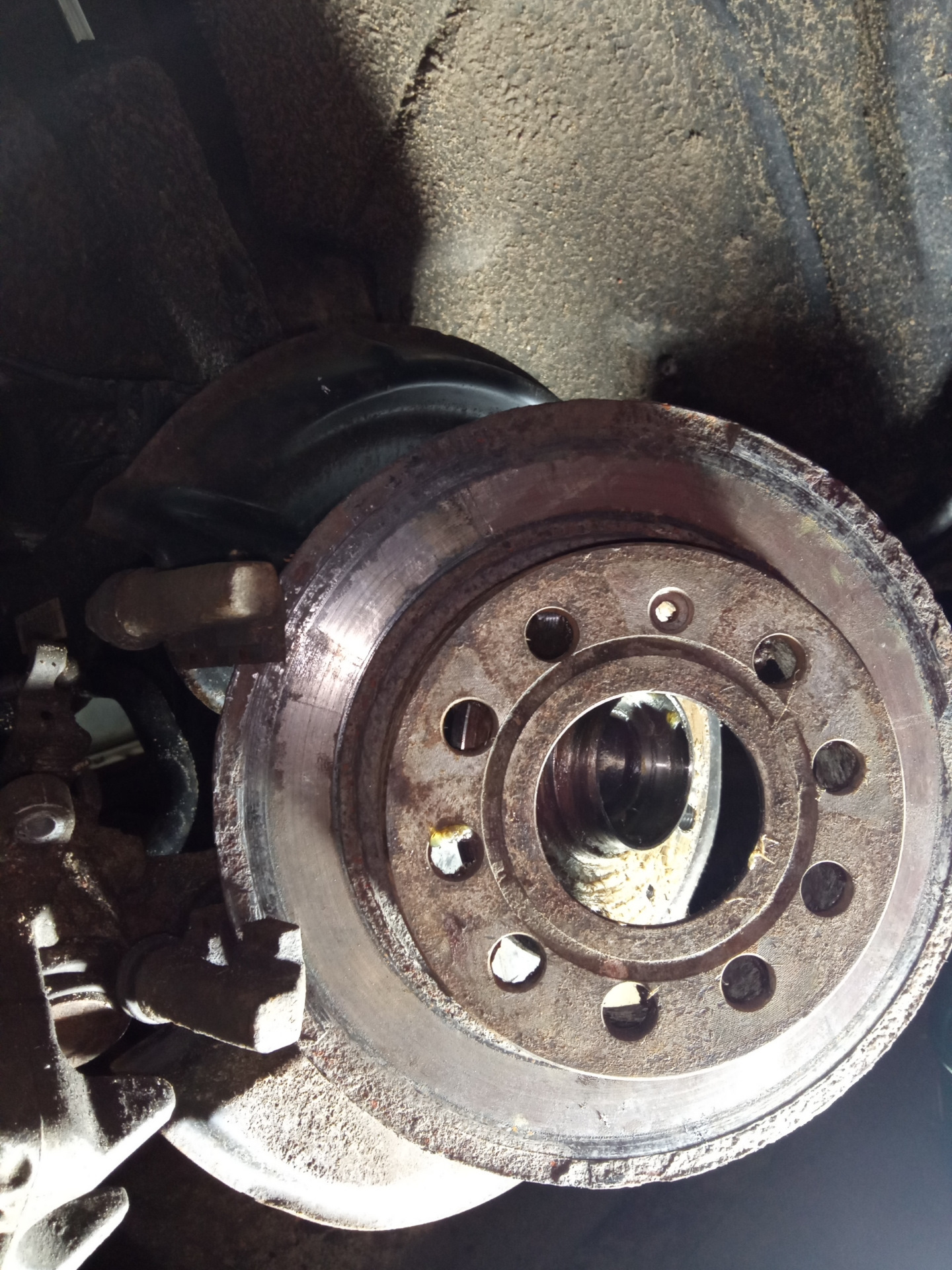

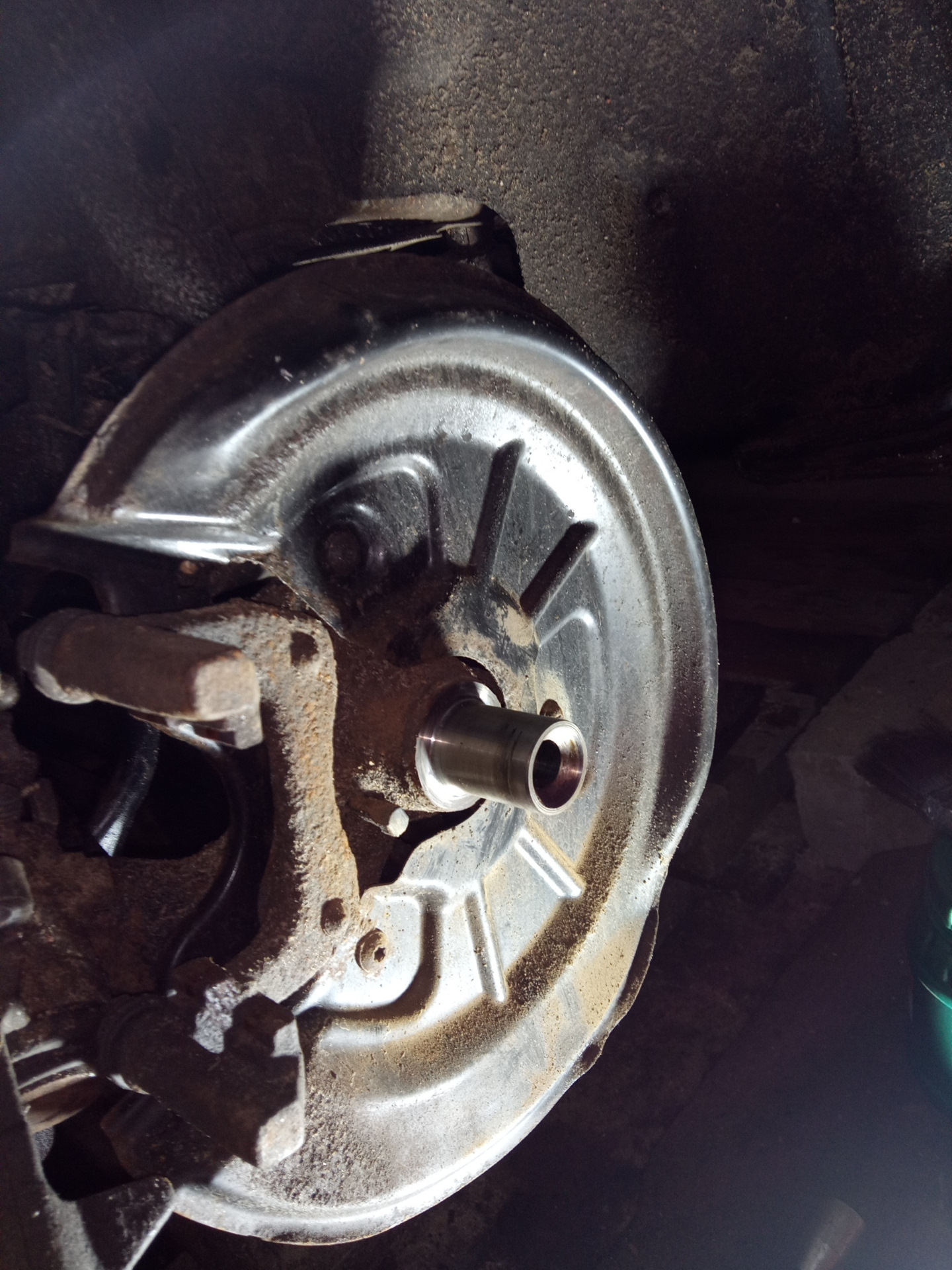

Скобу снимать не надо. Снять только колодки.
Диск боком, ступицу следом и одновременно снимаем. Если туго, как у меня, значит много ржавчины внутри. Помогаем молоточком.
Собираем в обратной последовательности.

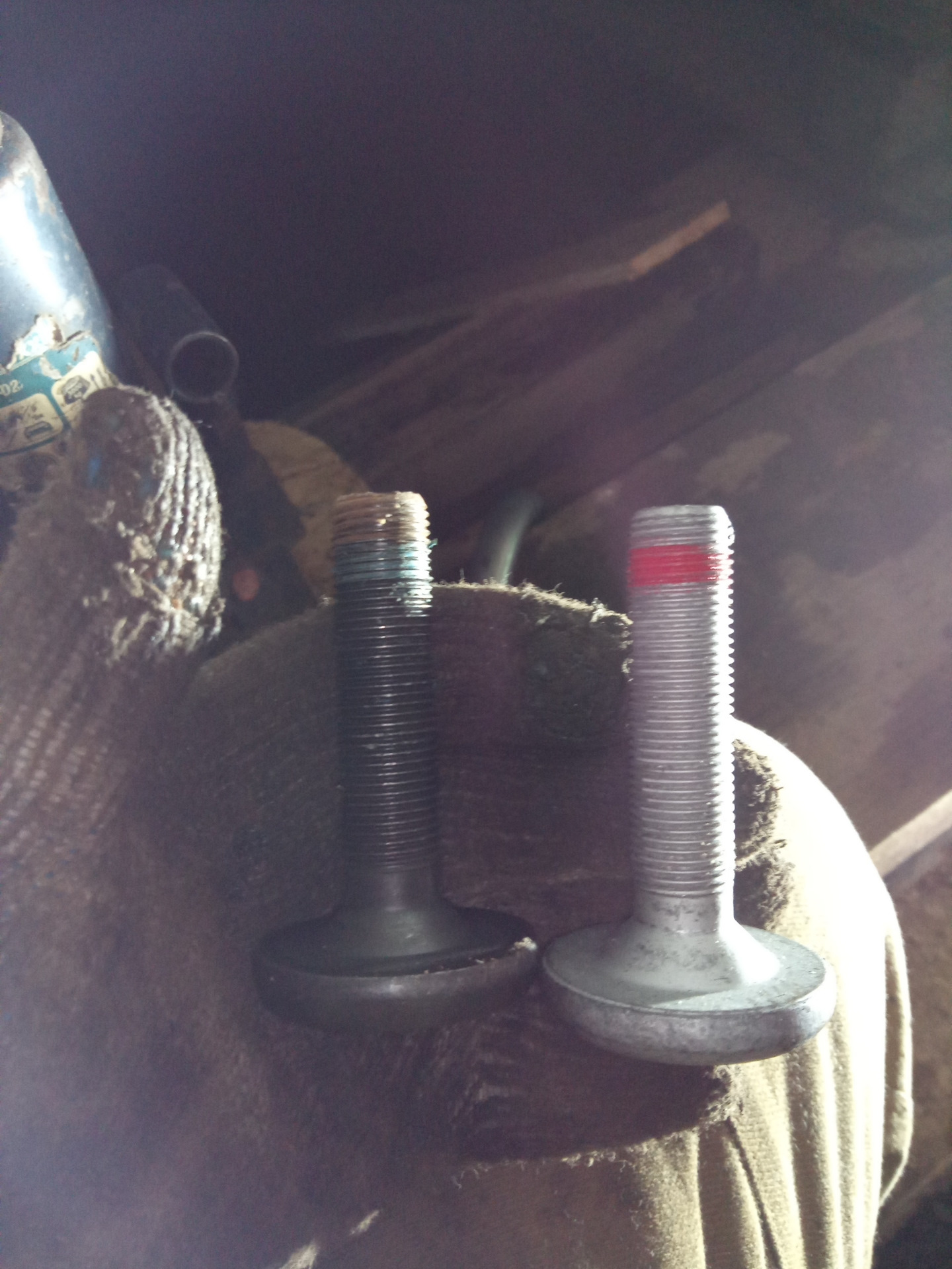

Фиксатор на болтах разный
Кстати, во внутрь подшипника заложил по максимуму литол, т.к там его х. да них.я.
Всё наживляем болт от руки, ставим на колесо и затягиваем моментом 180Нм+ докрутить 180°

Не верю глазам своим, неужели этого мертвеца)))(диск) обратно поставил?!
Сорри, братан, не в этом году. И так больше 60 косых вытянула
Понимаю, но это же писец, они тормозят хоть?)
Конечно
oleg0980
Это консервант )))
В смысле?))
Защитный слой. Феррумдваотри, Любой оксид металла служит его защитой )))
Прикол понятен))
А я на свои ещё смотрю с недоверием)))просто идеально новые в сравнении с этим убийцей))
Часто такие приезжают. Приходится окалину обстукивать, иначе потом вопросы, "ачеонотормозитстранно, раньше не было". Действительно, не каждого заставишь покупать новые диски. Внезапно у людей неслыханный аттракцион экономии открылся. Куле, в этом году толком никто и не работал.
Я летом с хороших дел зацепил задние хорошие!))лежат на фазенде, ждут пока родные кончатся, и когда очень не плохие колодочки появятся снова в продаже))
