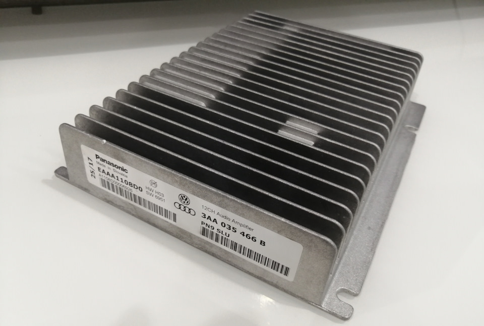

Замена усилителя не планировал, но мера была вынужденная. Кто следит за моим БЖ наверное помнят мои проблемы с разрядом акумулятора. Началось это все после уставки комплекта акустики Dynaudio. Если машина просто стоит, то акум высаживался в ноль, буквально за 3 дня. В чем была проблема так толком тогда и не разобрались. В итоге я снова поменял акумулятор. Стало получше, но все же проблема не ушла. Если летом было еще терпимо, то зимой, в морозы просто жесть. Приходилось по вечерам выходить, зводить машину и греть ее минут 15-20, чтобы хоть как-то утром завестись и уехать на работу.
Короче говоря когда ставил kessy, попросил знакомого мастера разобраться в проблеме разряда акумулятора.
Честно даже подумать не мог, что виной всего окажется усилитель Dynaudio. И проблема как оказалось не редкая, но честно даже не думал)))
В итоге мне предстояли поиски усилка, который отдельно найти не так то просто и цены к слову космос(

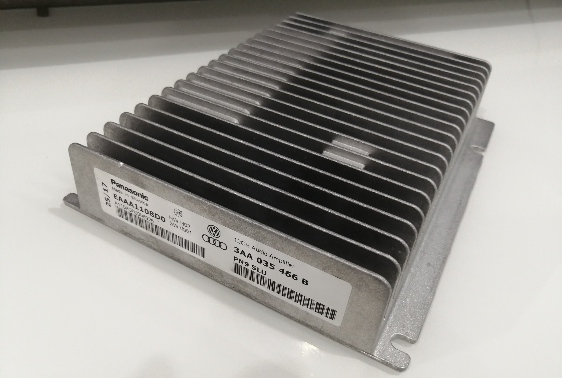

Долго, слава богу искать не пришлось. Тут Сергей seerz выложил очень интересные плюшки на продажу, среди которых был усилок 3AA 035 466 B. Усилок фактически новый, с машины 2017 года. Было решено брать, ибо проблему нужно было решать. Плюс обновлю усилитель на более новый и свежий.Как говорится — любая поломка к тюнингу.
Сделал перевод и усилок отправился ко мне. Доехал где-то за две недели.
Сергей, дружище огромное тебе спасибо👍🤝

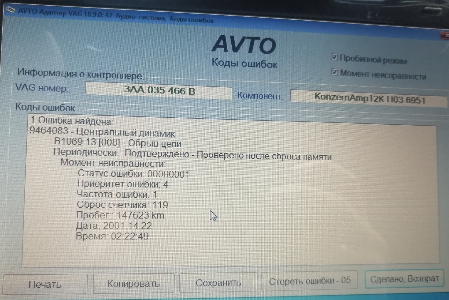

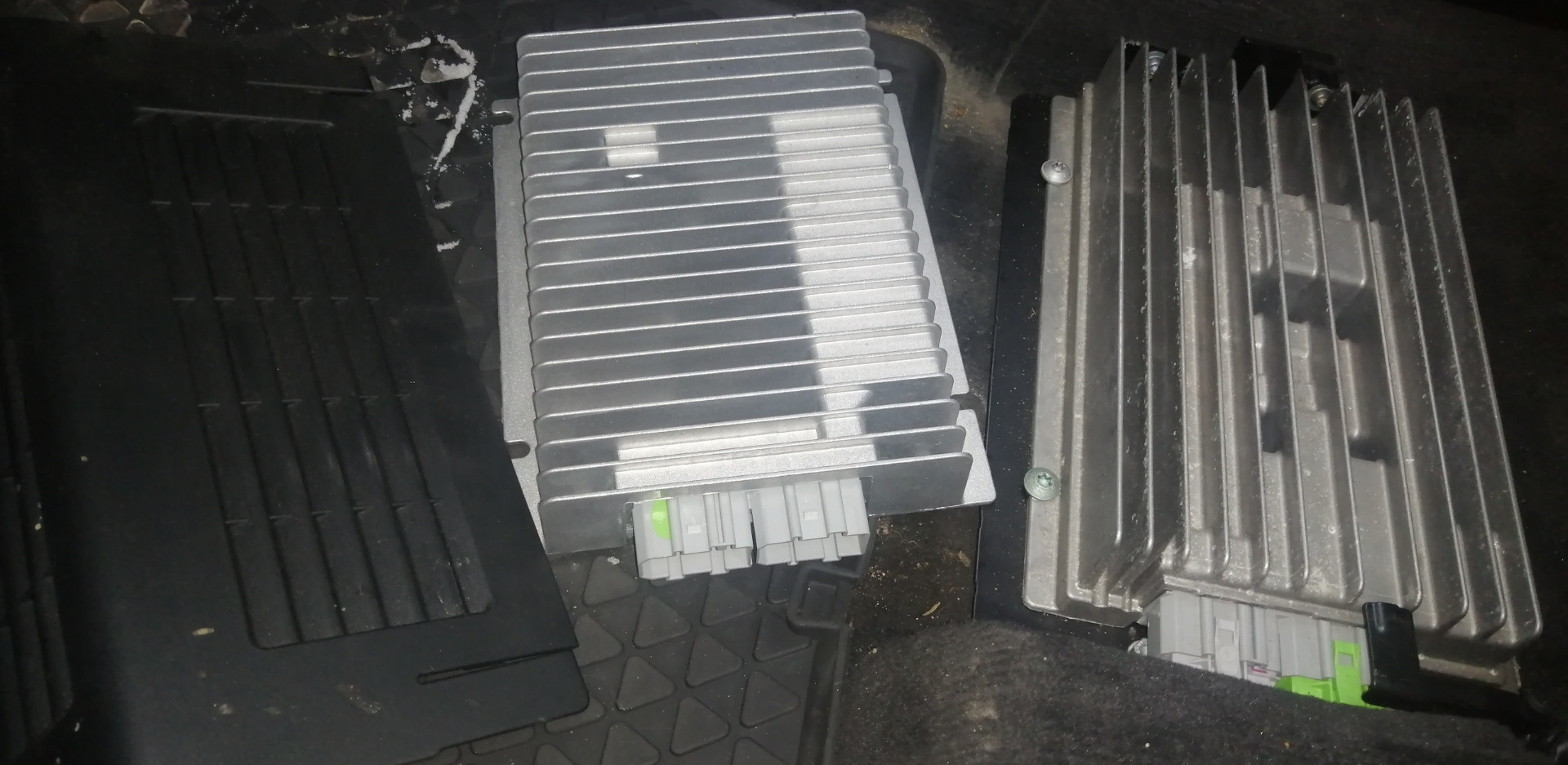

С заменой решил не затягивать! Как появилось свободное время, залез под водительское сиденье, вытащил старый усилок и подключил новый. Там все просто. Открутить два болта, отсоединить два разъема и усилок у вас. Подключил новый, все собрал, включаю магнитолу, а звука нет вообще(

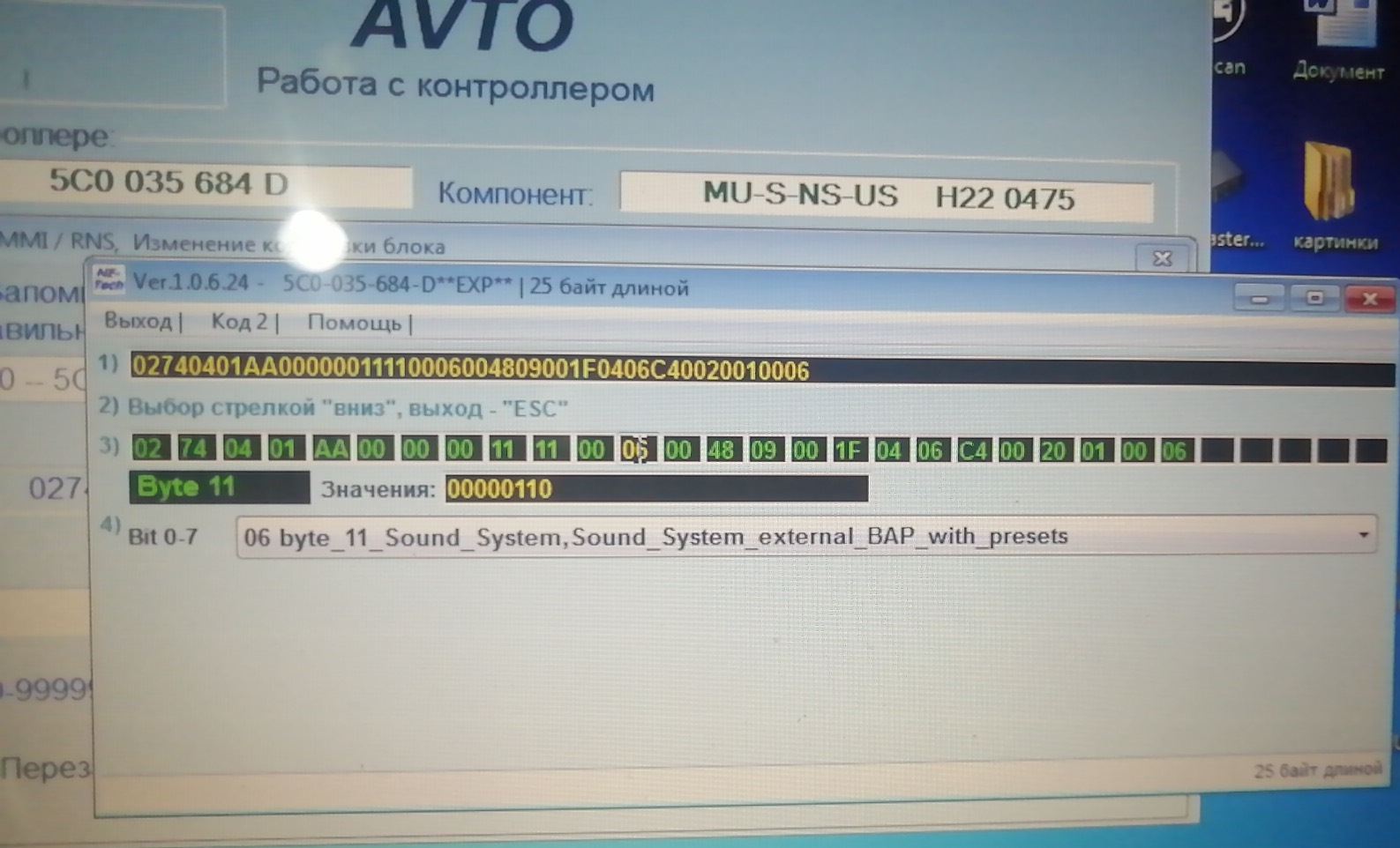

Подключаю свой VCDS и смотрю ошибки. Усилок шнурок видит, блок загружается и по нему висит ошибка — 9464083 — центральный динамик(см. фото)
Далее полез штудировать инфу. Ничего толкового нет. Все пишут, что заменили усилок и на этом все🤦♂️. А что там по кодировкам, адаптациям этого ничего нет! В общем залез в кодировку своей Discover media и начал смотреть там. Длинное кодирование ➡ 11 byte ➡ выставляем 06 значение — Sound_System_external_BAP_witch_presets и вуаля звук появился и ушла ошибка по усилителю!( вообще пробовал все значения в этом байте и все работают, но звучит по разному). Остановился на 6 значении. Да и Алексей Svetkovrein подсказал, что нужно выставить именно это значение.

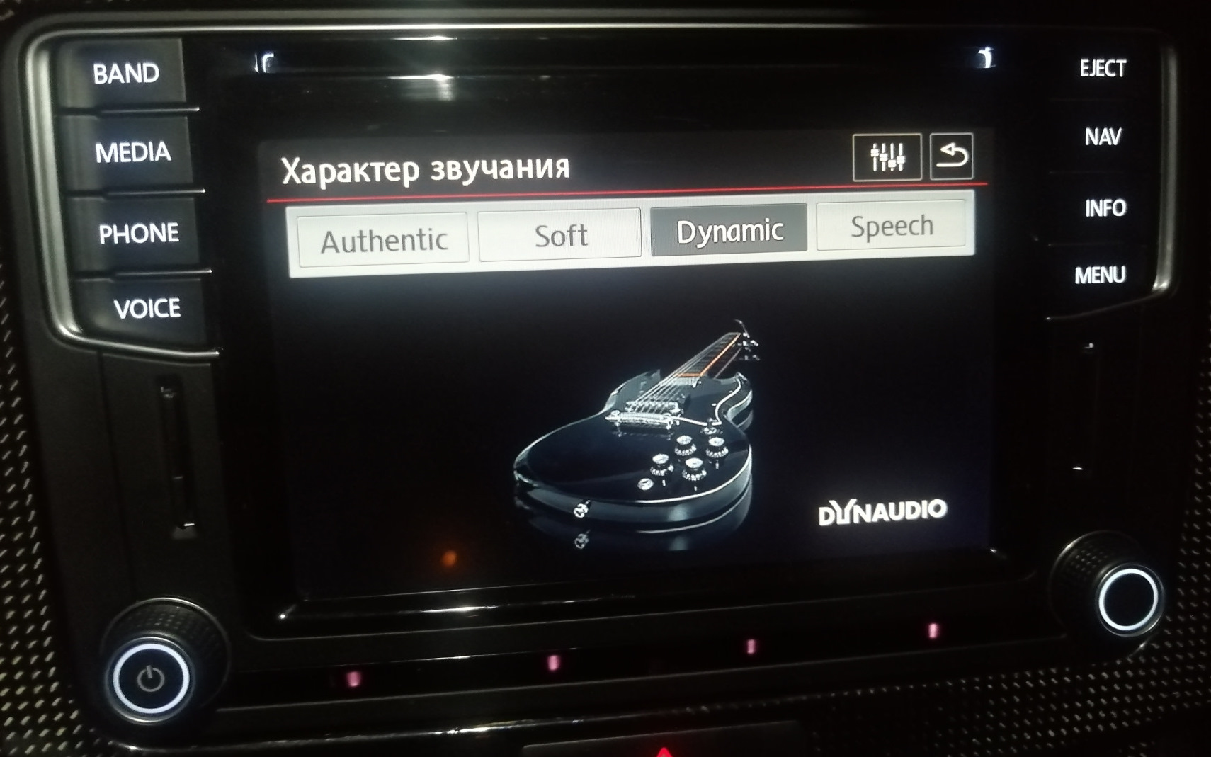

Плюс ко всему у нас активировалась доп меню звучания(см. фото).

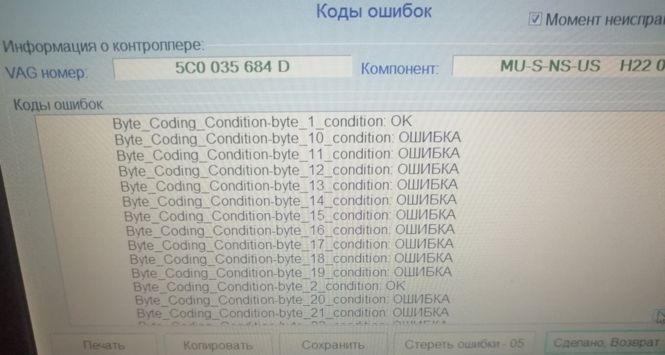

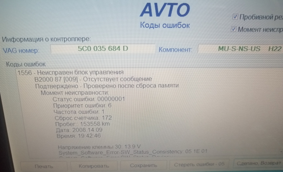

Звук я вернул, но по блоку 5F(моя Discover Media), помимо двух по защите компонентов, добавилось еще три ошибки.
Ошибка 1556 — Неисправность блока управления(см.фото). Возможно это связано с отключением DM при первом запуске. Поясню. Если машина простояла с вечера, до утра. Утром выхожу, завожу, все включается, работает и буквально через минуту Г/У выключается и включается заново. Что-то типо перезагрузки. Это появилось еще со старым усилком. Перезагрузка не каждодневная. То есть сегодня может перезагрузится, а завтра может нет!
Ошибка по кодированию — Блок закодирован не правильно(номер ошибки не сфоткал). Куча байтов по которым висят ошибки по кодировкам. Пробовал кодировать некоторые байты, тот же 11, но ничего не меняется.
И ошибка по какой-то спутниковой антенне(номер ошибки тоже не сфоткал), которой у меня нет! В машине только радиоантенна и gps-антенна. Все эти антенны уже были с завода.
В общем ребят, если кто-то владеет какие-то кодировками или знает как все это поправить, откликнитесь пожалуйста.🙏 Очень хочу это поправить.😊 И еще вопрос, можно ли как-то убрать ошибки по защите компонентов и привязать голову к машине? Хотелось бы узнать цену вопроса!

а пресеты звука работают или только картинка?
Работают

ENG122229-ENG117764-Car_Function_List_BAP_Gen2-Amplifier_0x2D, not activated ==> change to activated
ENG122229-ENG117765-Car_Function_List_BAP_Gen2-Amplifier_0x2D_msg_bus, not activated ==> change to "Databus Infotainment"
Having same problem, using mib2 with 466A.
Coded with 03 sound is ok but central speaker error. Tried with 05 but sound is slow. No error after coding, until I lock the car and get back.

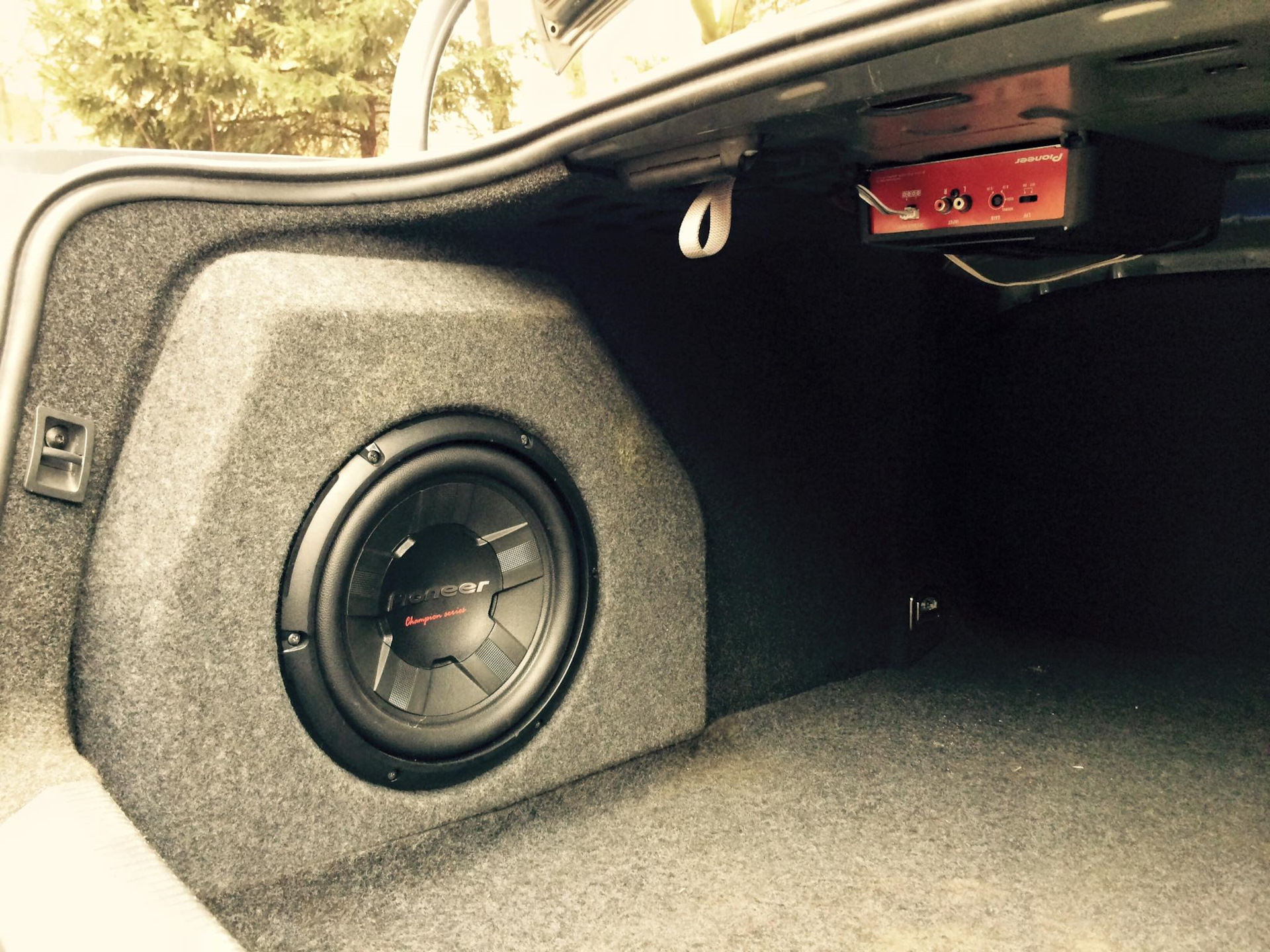

No problems with the battery. I will try with 06. I personally want to use a channel to send signal to trunk subwoofer. There I have an Alpine amp with hi-low input + 10" speaker

Если у тебя DM отломана программно и работает без канадаптера то ошибка по защите компонентов будет висеть
С защитой понятно.

На пассате убрать ошибку защиты компонентов не получится
Можно на ети 16-17 года или на тигуане 16 мг
В общем она ни на что не влияет
Ну малоли, может кто-то убирал их. Вот и спрашиваю! Нет так нет.

Измерь утечку тока при выключенном зажигании и станет понятно.
Так уже разобрались. Я же написал, что Валера мерил утечку и приговорил усилок. Когда машину закрываешь, он не засыпал.
SilveRA4
Ну вроде как из-за старого усилка. Ща этот поставил пока заводится.
456 (старый) неправильно работает с DM, разряд был только по этой причине
То есть правильно он работает только с RNS или RCD?
Старый 456 да. Ты не заметил что при включении мафона как то громковато играло?
Хм.да как-то не замечал! Может усилок в итоге рабочий, раз такое дело.
Рабочий, если других проблем не было. Разряд это тот не совместимости с новым мафоном, с RNS он будет норм работать
Других проблем не было!
Офигеть, спасибо большое за подсказку🤝

А у вас старый усилитель был 10канальный? Или тоже новый 12кан ?
Вот номер старого 3AA 035 456 A, я честно не очень разбираюсь в них!
На наклейке прочтите) на новом написано 12ch audio amplifier. На старом что написано?
Старый у него был
Так схема распиновки у них одинаковая?
Одинаковая. Параметрия может быть разная. Пассат или мультиван например. Если мультиван, то сразу будет ошибка по центральному каналу. Для этого в усилителе есть доп 11 и 12 канал
12й не задействован ни в одной параметрии(((
значит 11 канал
Куда то же подключается центральный сч динамик?
Да на 11й, сам таким усилком (466В) 1,5 года пользовался, пока не поменял на нормальный😁
Нормальный это какой?
466 с параметрией под СС
А ну это у меня такой. С параметрией от мультивана звук глуховат. Высоких не достаточно

По защите компонентов — вроде нельзя на PQ убрать. Но это не точно. Я бы про них вообще не думал. А вот остальные надо решать.
Ну они меня мало парят, но если есть варик убрать их, то я бы сделал это!
А вот по остальным да, надеюсь подскажут)
Закодируй голову нормально, что то не правильно сделано
Мне нужен шнурок нормальный, сам знаешь. Там нихрена не понятно😒
