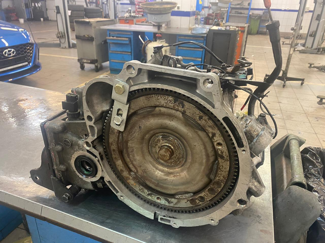

С подобным багажем знаний я решил объездить ближайшее сервисы АКПП, мало ли что скажут нового, а не просто давай 15.000руб мы вскроем и посмотрим.Возможно у наших коробок как и любых других есть ресурс и по этому ресурсу нужна замена той или иной запчасти.Но к сожалению рынок ремонта АКПП в переизбытке не квалифицированными мастерами.Вроде коробке нашей уже 20 лет и что, за 20 лет с подобными симптомами не сложилось общая картина, что и на каком пробеге ломается? В общем 3 сервиса и во всех трёх какую-то логическую цепочку мне не выстроили.Цены колебались от 40 до 80 т.р за ремонт коробки в среднем.
И тут на помощь мне пришёл GagarinANDRIUHA, Ещё в момент первой поломки АКПП он мне дал номерок мастера.Человек занимается корейскими коробками, имеет опыт и знания, зовут его Сергей.

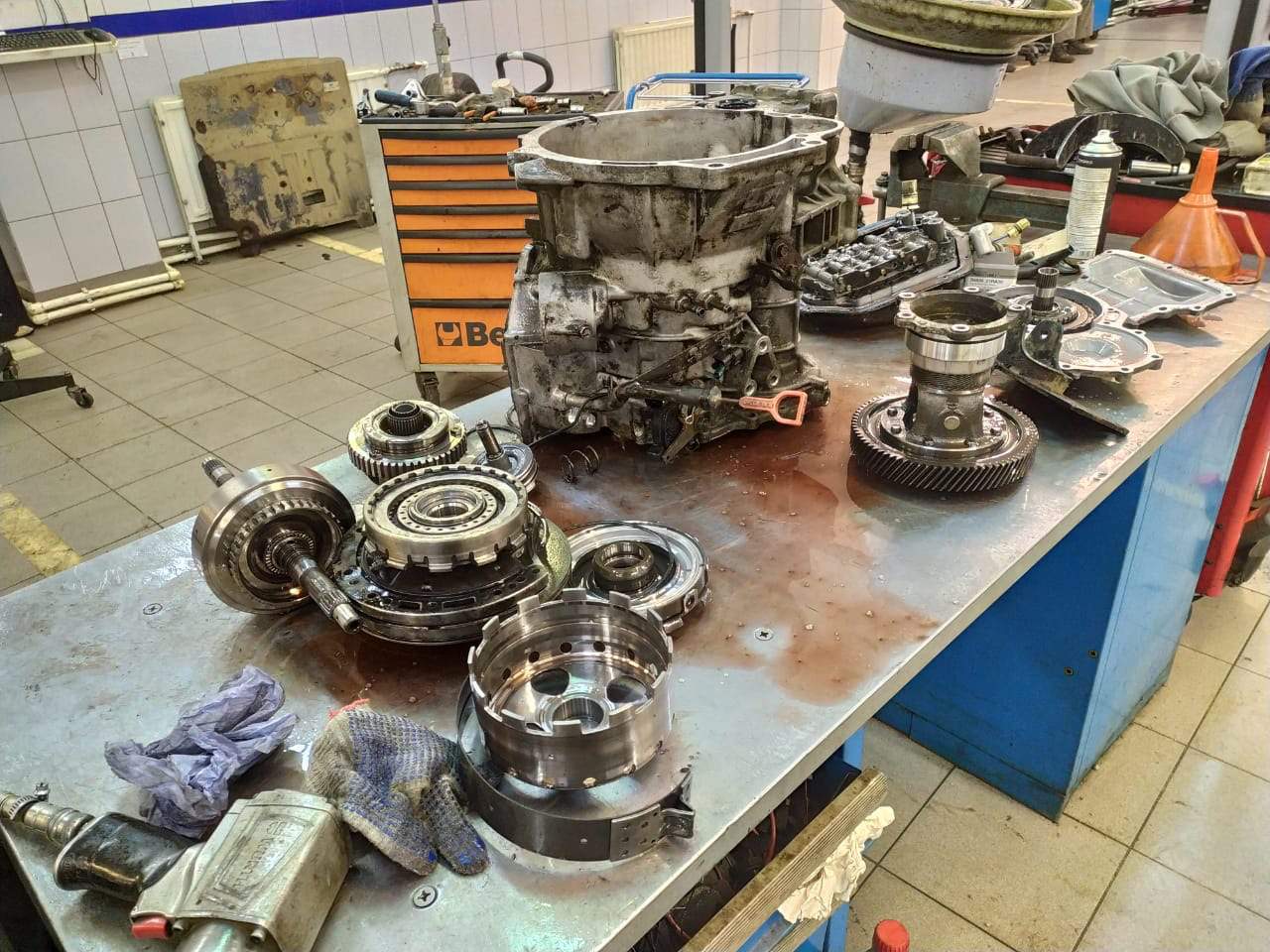

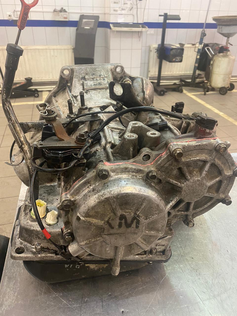

Созвонившись я рассказал о всех симптомах и через пару дней я добрался до него.Сделали диагностику скорее для своего успокоения и ещё раз утвердились что нужно вскрывать.Поговорив о слабых местах нашей коробки A4AF3 сразу под подозрение падает на тормозная лента и Фронтальный подшипник, скорее всего масляный насос.
Сергею нужна была только коробка, а мне нужно было найти место где её снимут и приютят на время ремонта.И снова Андрей оказал нереальную крутую помощь и договорился о снятии и постановке АКПП, и парковке авто на на территории на время ремонта.

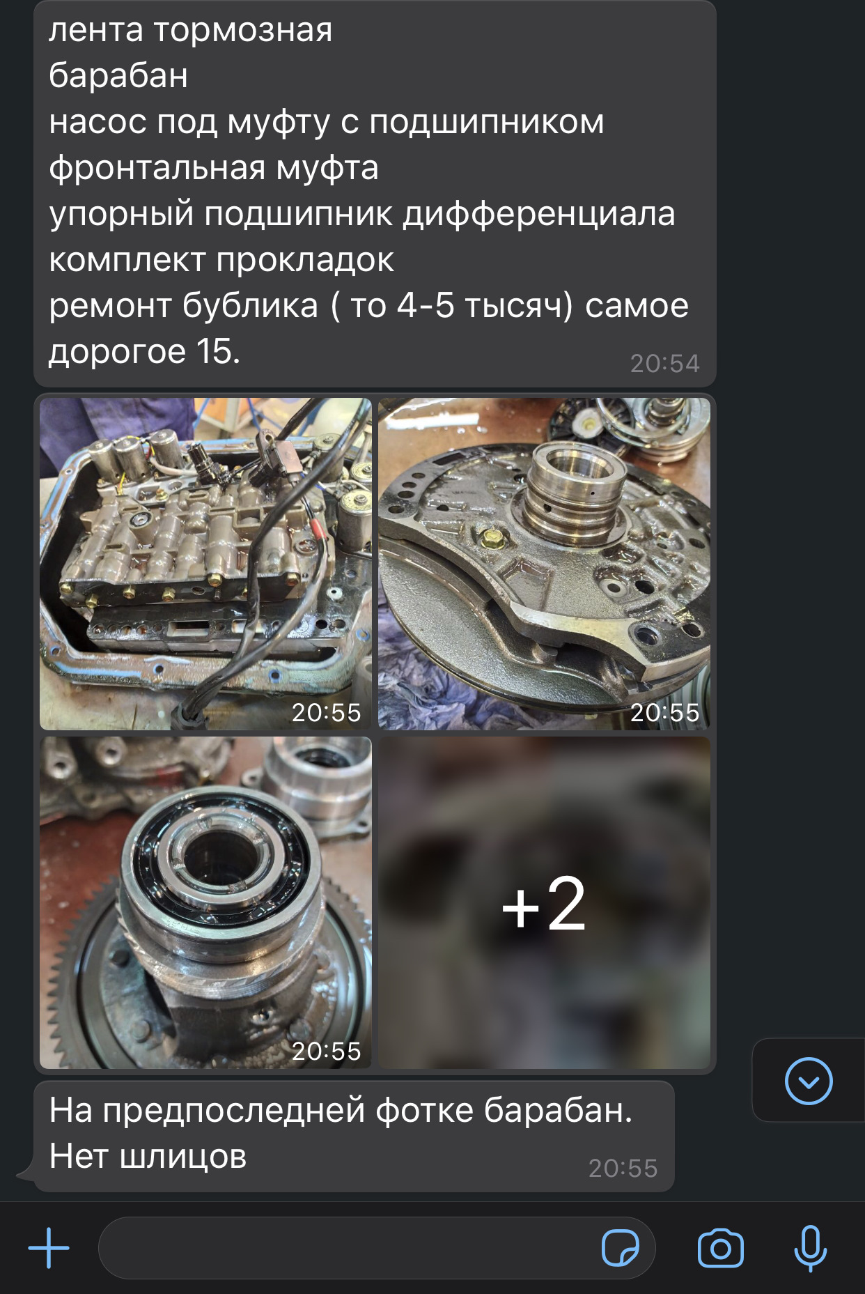

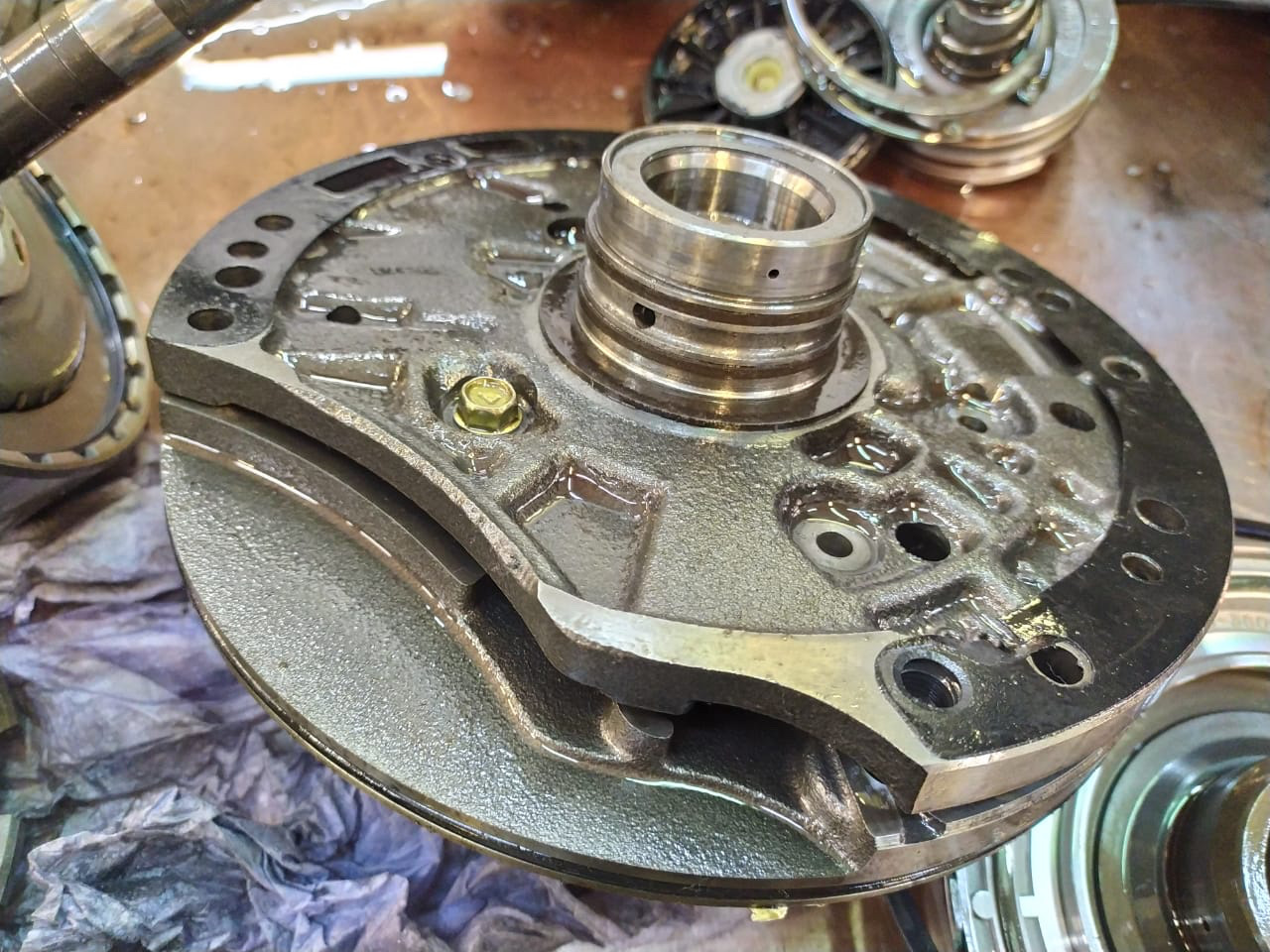

Некоторое время ожидания и дан ответ по ремонту.

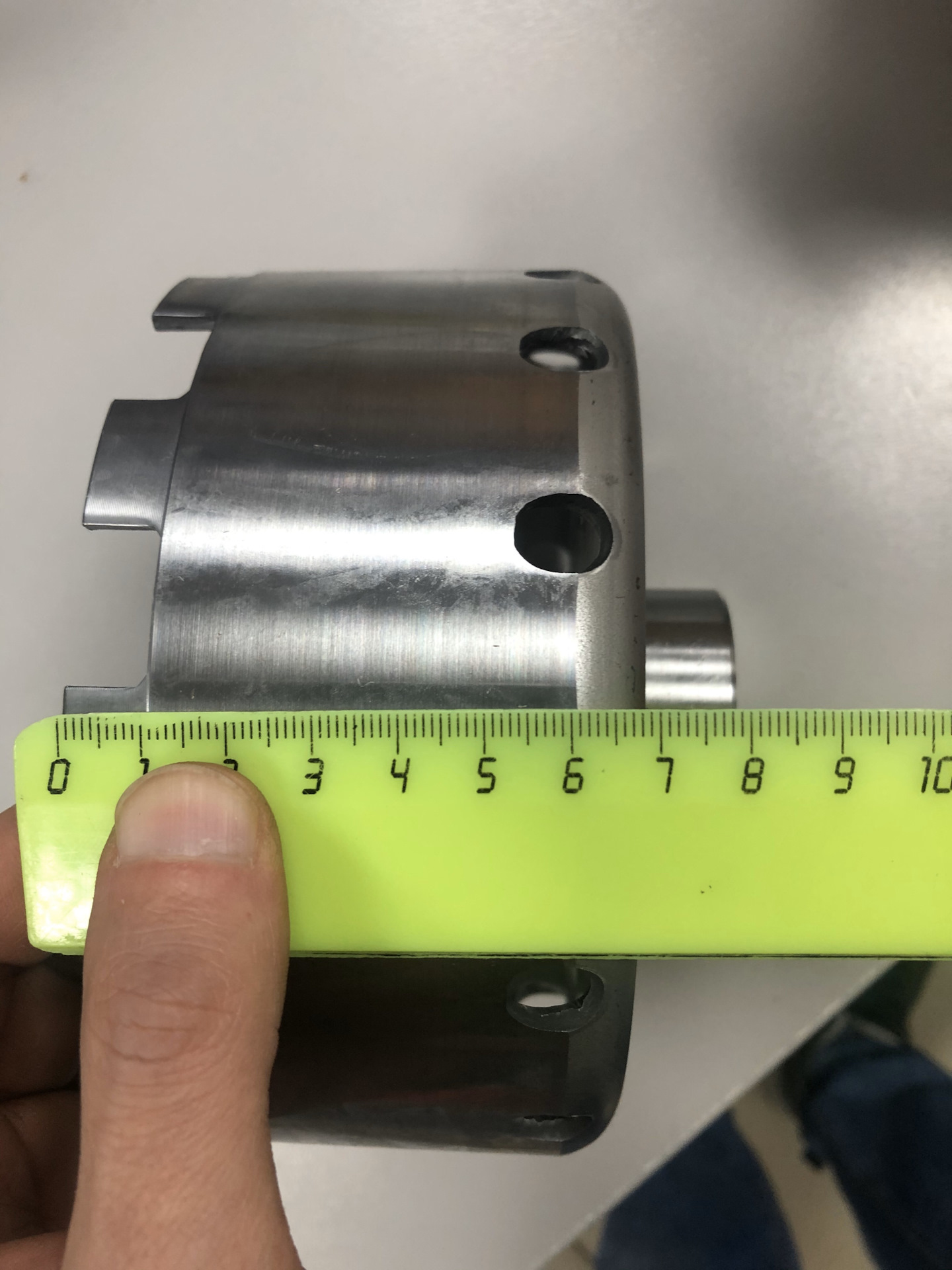

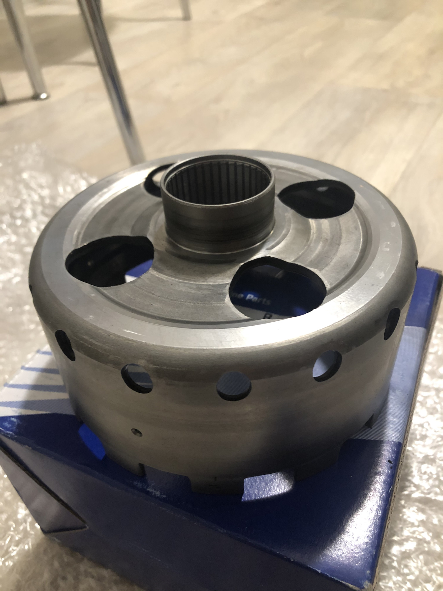

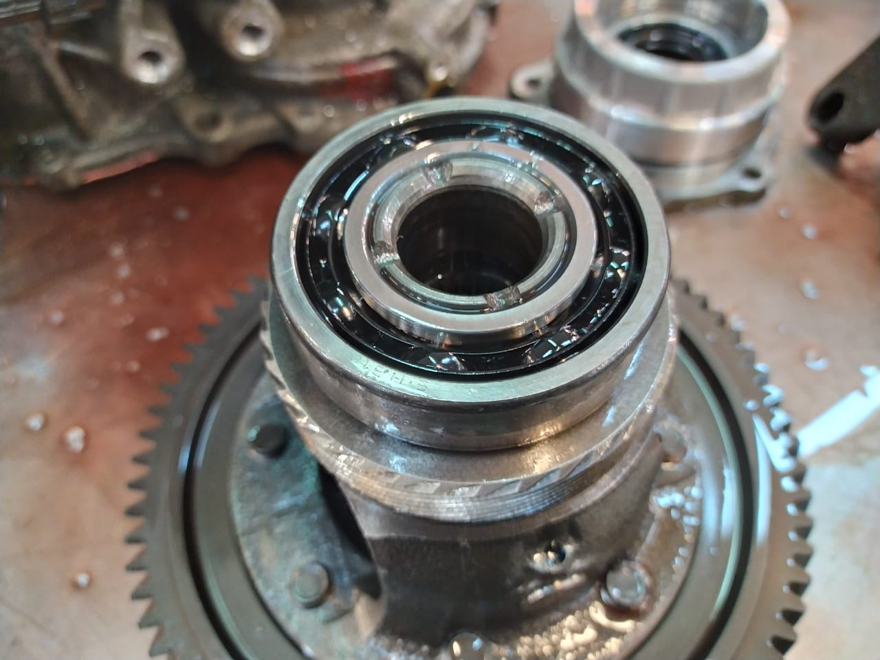

Шлицы барабана сточены.
1)Дёшево и ни каких гарантий(так скажем на продажу).
2)Делать для себя.Дабы в ближайшие как минимум 100-150 тыс.км забыть о коробке.
Авто продавать нет ни желания, не финансов на что-то новое, так что начинаем калькуляцию ремонта A4AF3 для себя!
Сразу скажу что некоторые з/ч были в нормальном состоянии, но я решил их поменять, чтобы не дай бог, ещё раз не снимать АКПП и не лезть туда.
Полный список запчастей.Цены указываю на Ноябрь 2020 года в Санкт-Петербурге если заказывать в интернет магазинах!Через косую черту то, сколько я заплатил покупая с рук оригинальные новые запчасти или покупал не оригинал.

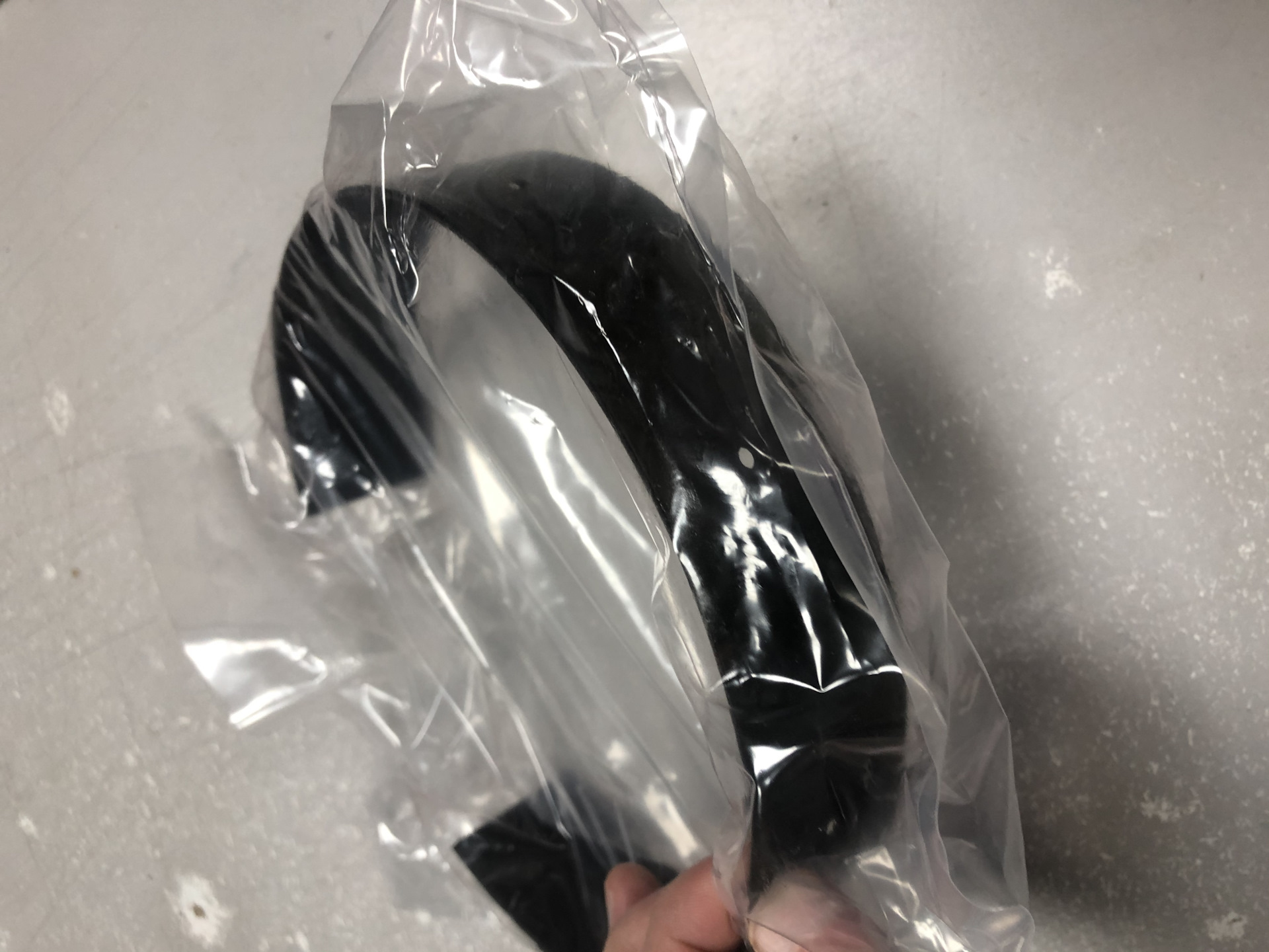

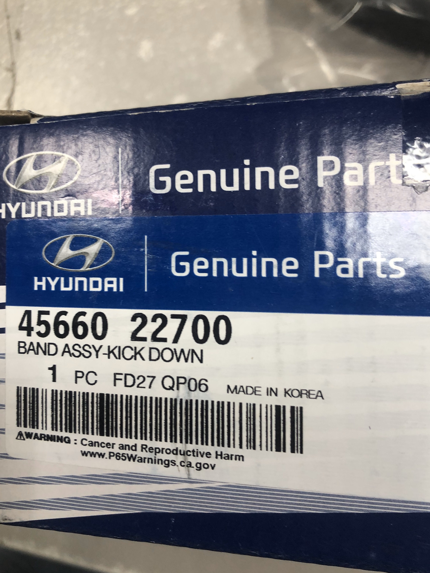

1)Лента тормозная 45660-22700 2363 руб/1500руб
2)барабан Шела Директ (обязательно с низким зубом как на фото, с высоким зубом НЕ ПОДХОДИТ) 45641-22810 2599руб

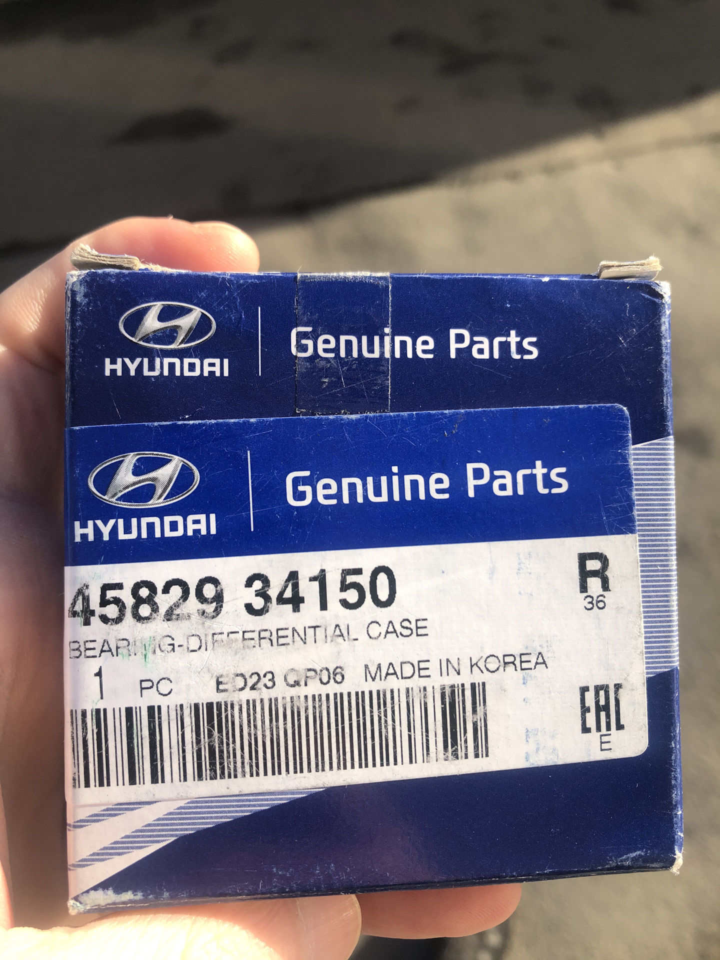

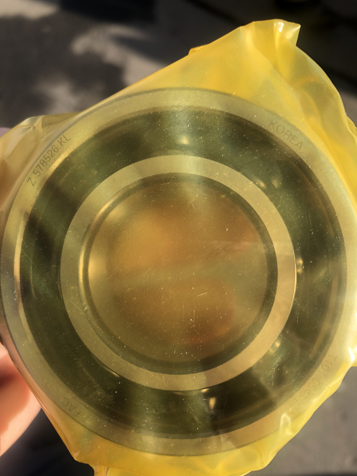

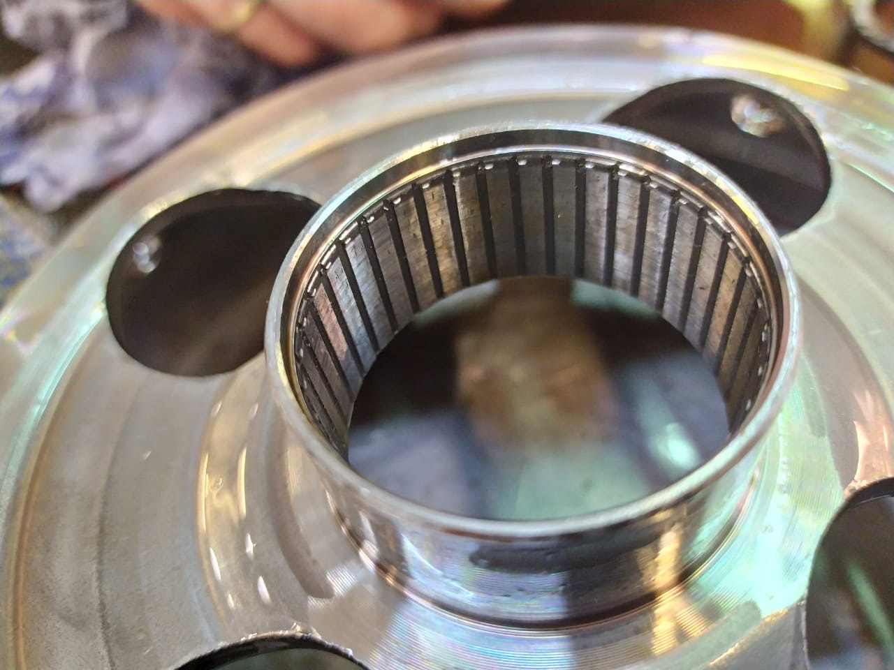

3)упорный подшипник дифференциала 45829-34150 873 руб (В коробке лежал корейский FAG z578526kl)
4)Насос под муфту с подшипником
46110-22730 18700руб/
5)Фронтальная муфта
45480-22800 6300руб-7800руб…/Насос+муфта старого образца+ремонтные втулки- 10500руб

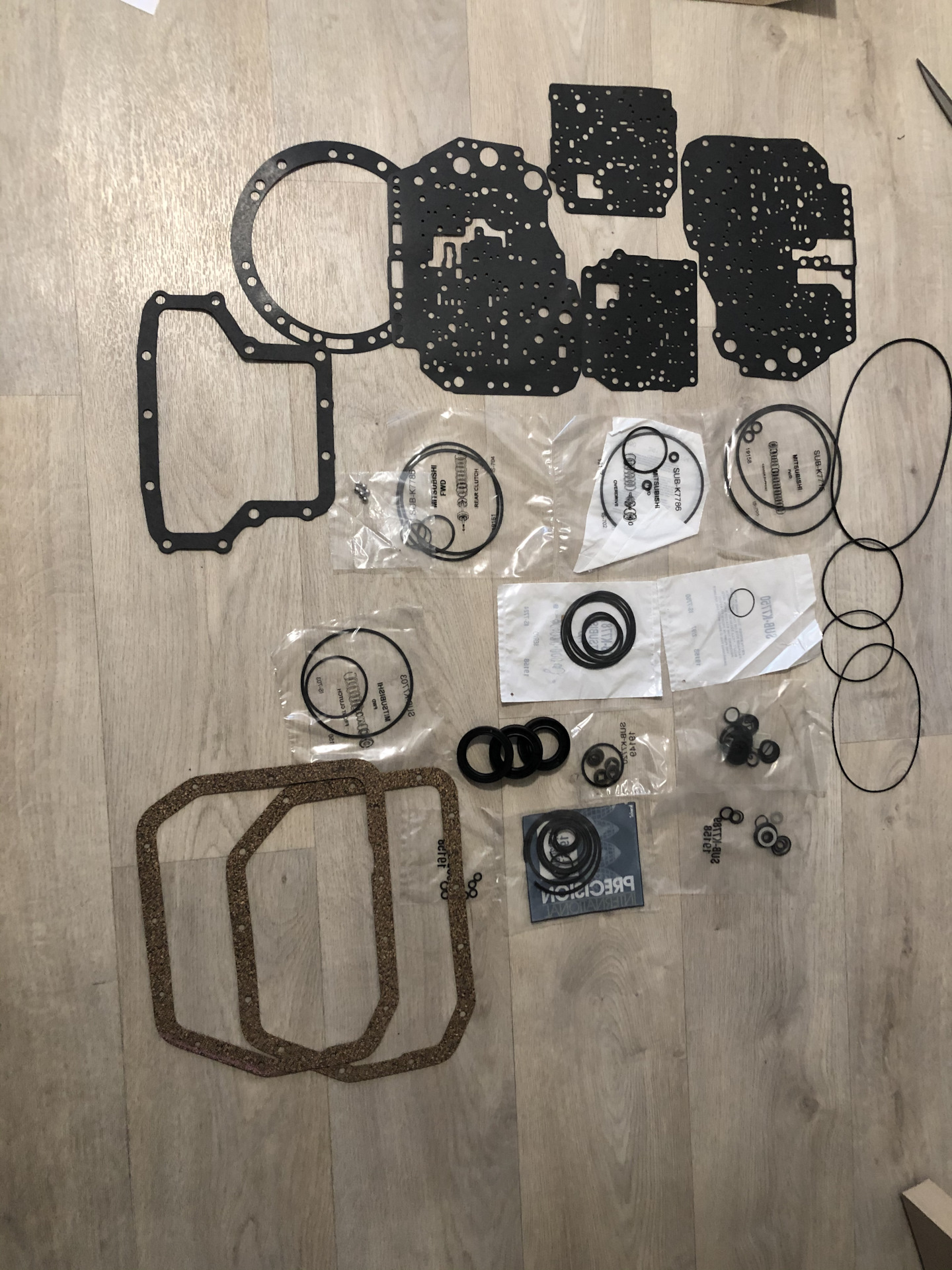

6)комплект прокладок
45010-25a01 ~20000 руб/
Купил PRECISION 364002-PR 7860 руб
+доставка СДЭК по пункта выдачи www.atpshop.ru/transmissions/a4af3a4bf3-364.html
324 рубля до пункта выдачи в СПб Дата оформления: 06/11/2020 в 12:19

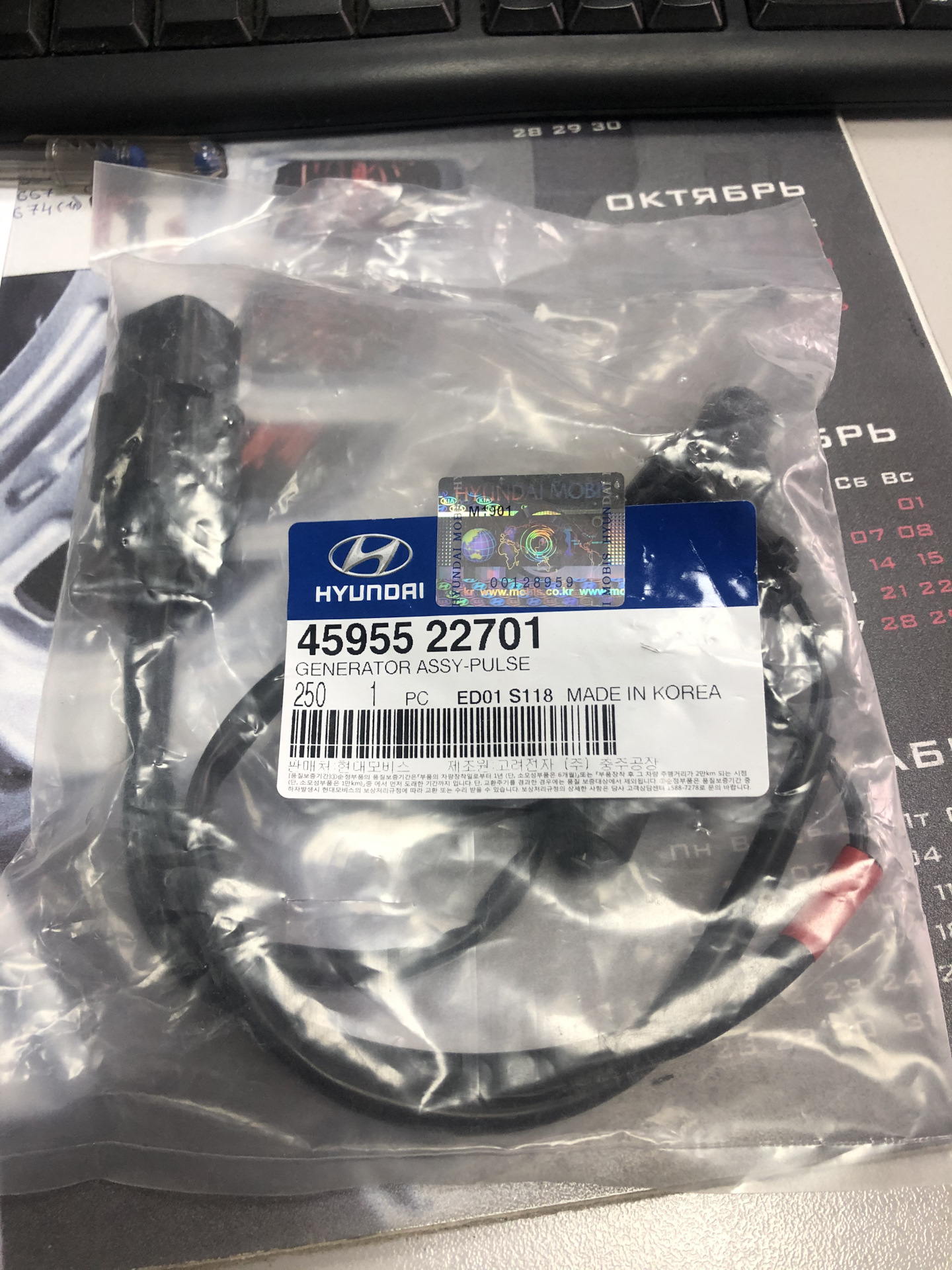

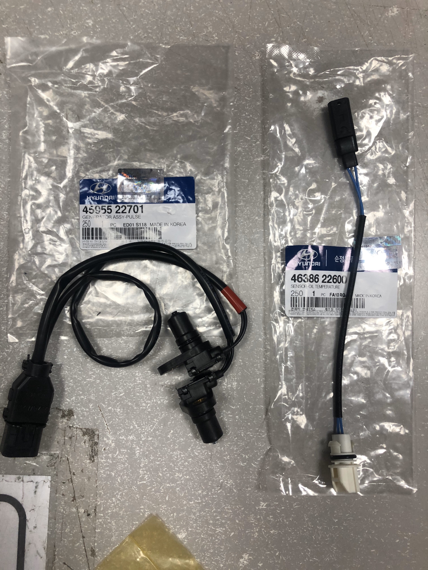

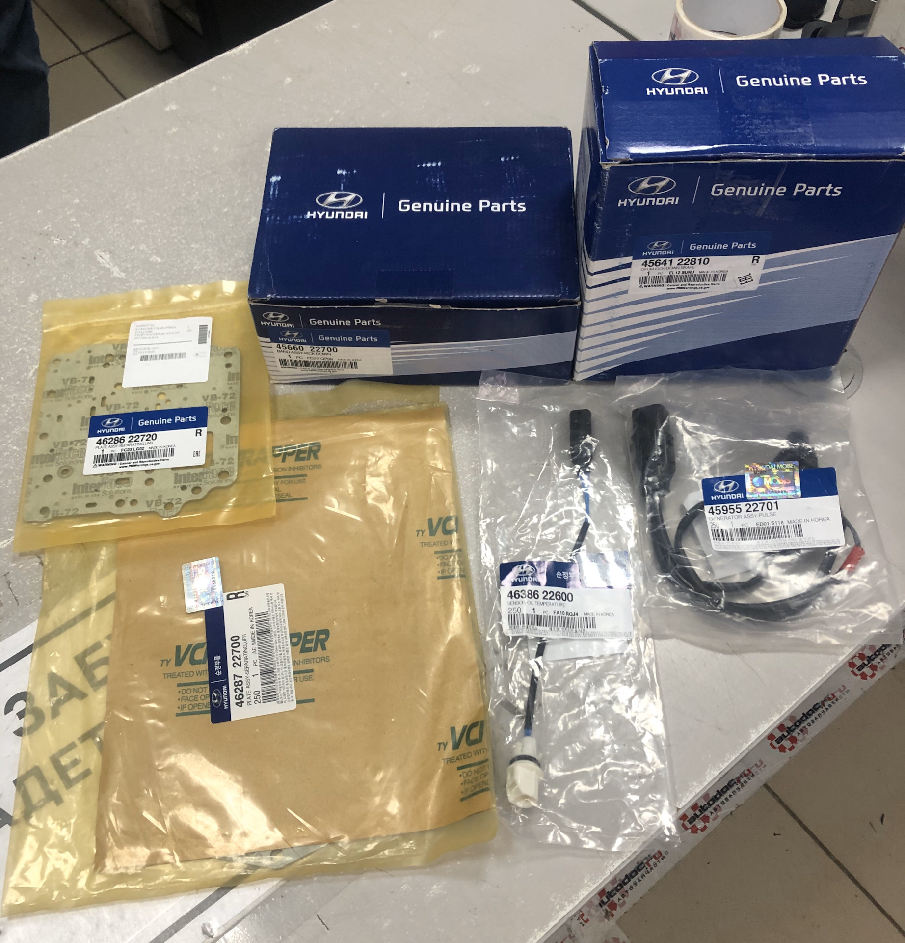

7)Датчик скорости/импульсов 4595522701 -1324 руб

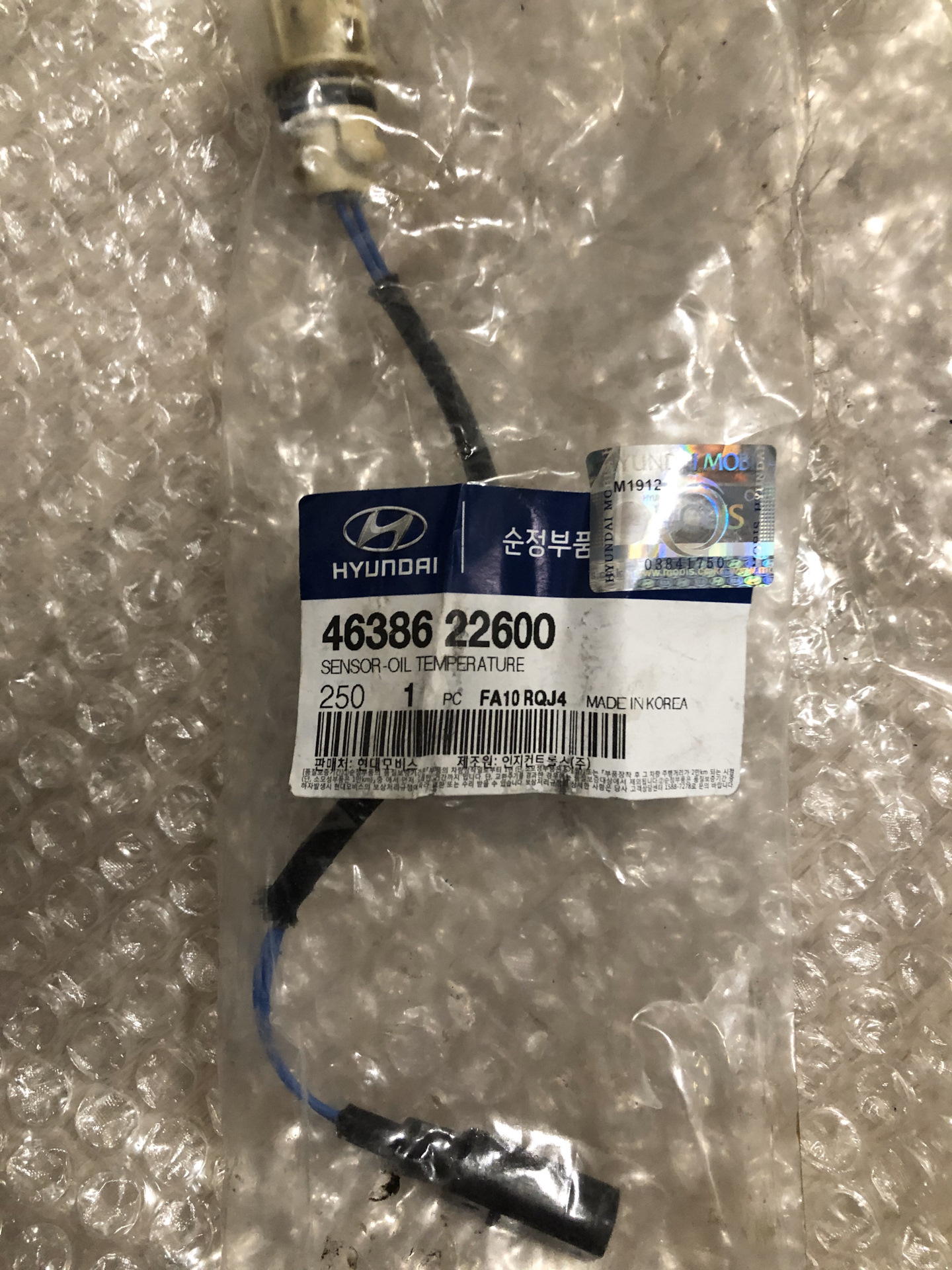

8)Датчик температуры масла АКПП 4638622600 -1177 руб

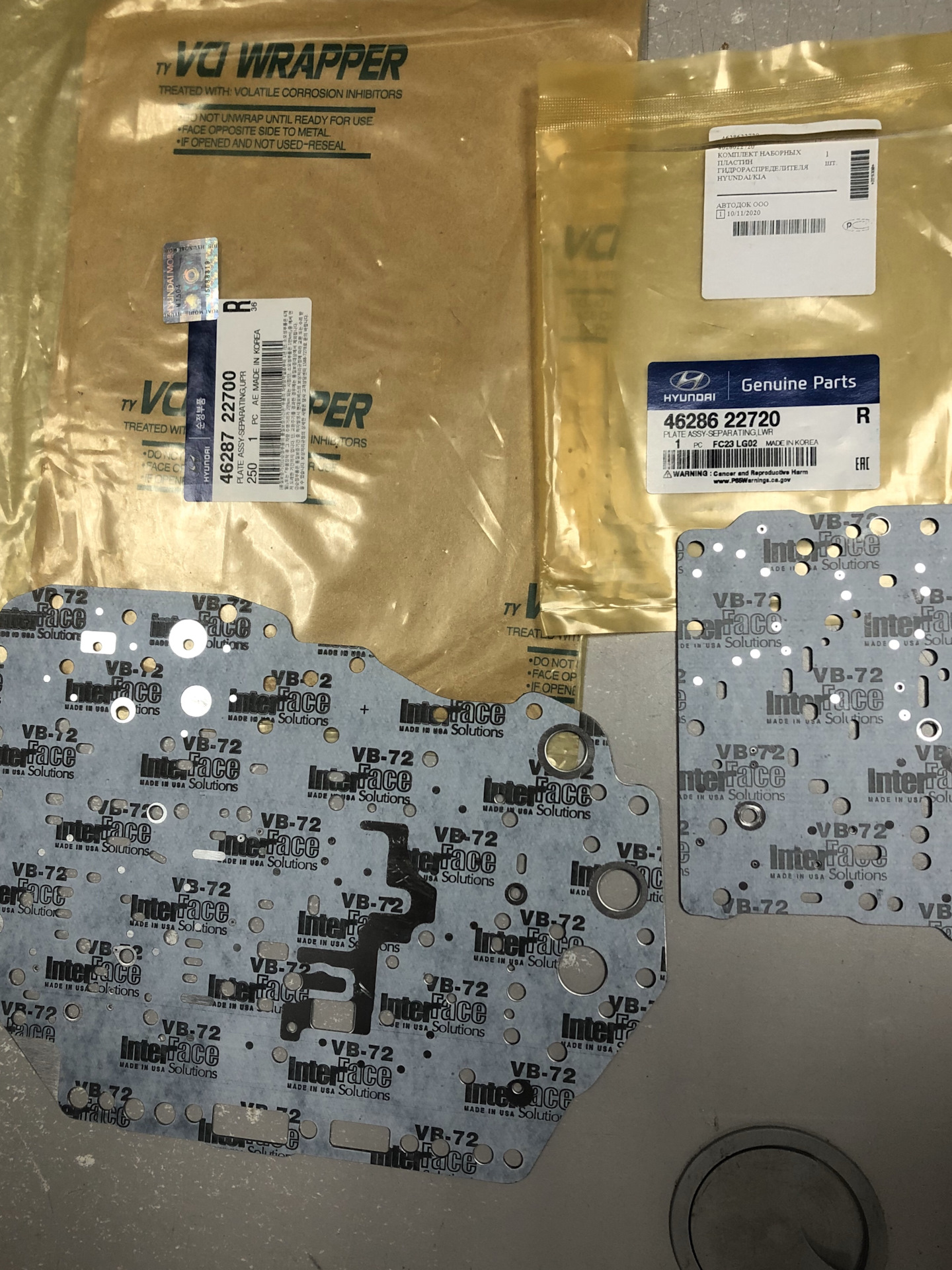

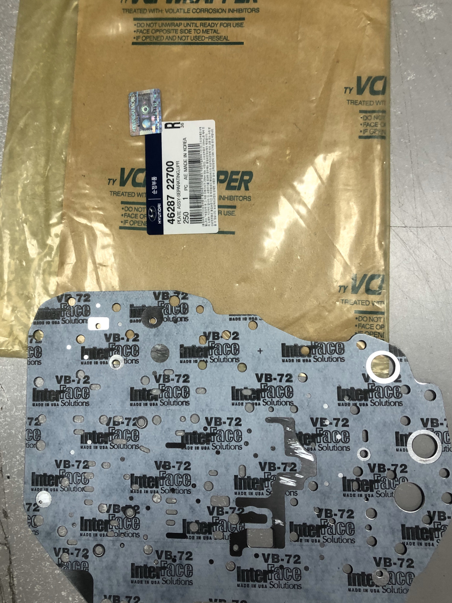

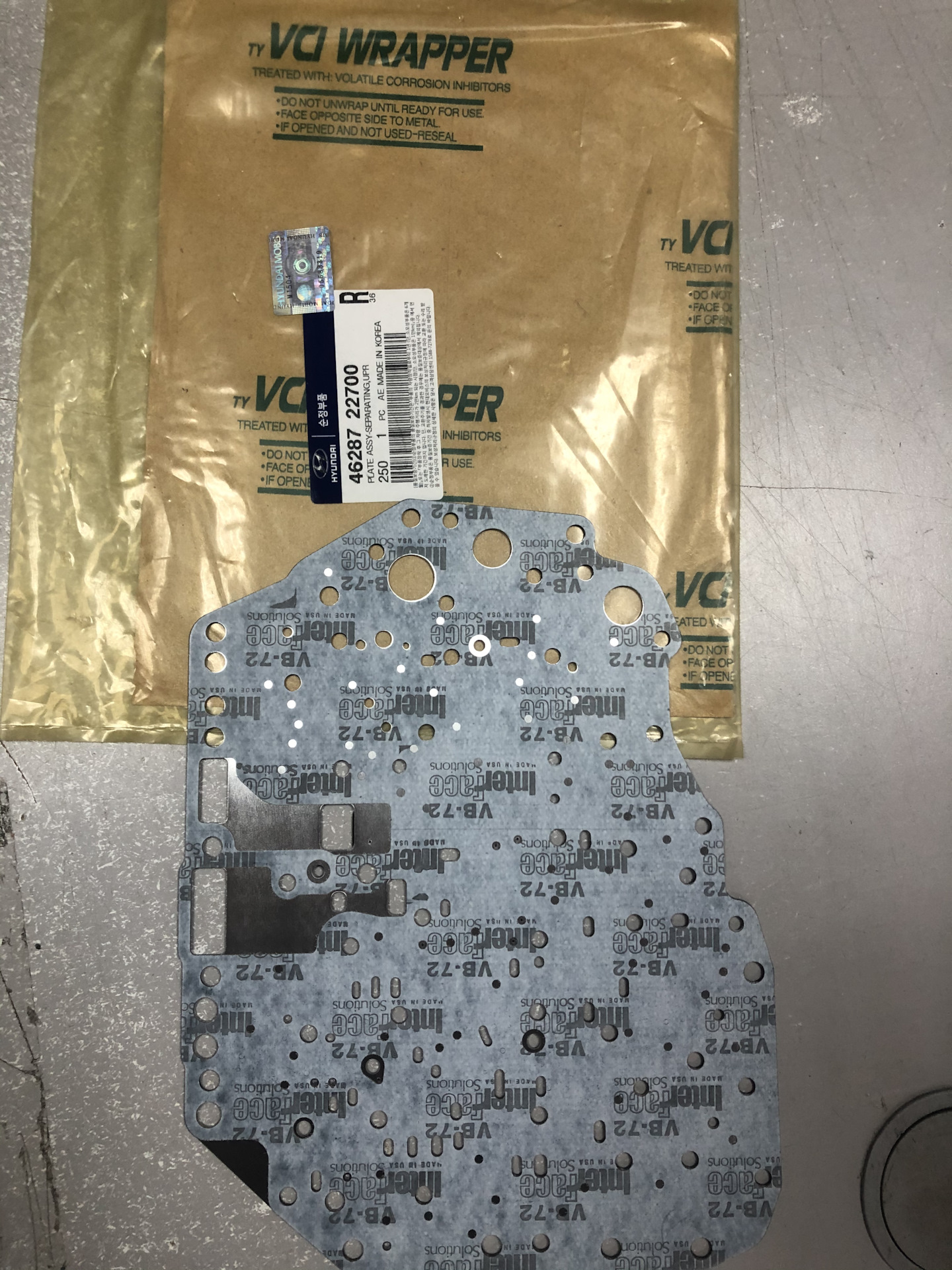

Для прочистки гидроблока мастер попросил докупить оригинальные, прокладки т.к сделаны из металла и имеют клеевую основу, а в наборе обычная бумага.
9)Пластина гидроблока нижняя 4628722700 -147 руб
10)Пластина гидроблока верхняя 4628722700.-1209руб
Все вместе .

С 4 ноября 2020гожа авто переехало своим ходом в сервис и по мере поступления запчастей они сразу передавались в работу.
Спустя некоторое время позвонил Сергей с грустными новостями.Коробку он собрал, вверх передачи переключают почти идеально, но к большому сожалению при торможении с 4 передачи и до полной остановки при скорости 30 км/ч происходит удар в акпп.В чем причина удара не известно, акпп собрана правильно, гидроблок прочищен, бублик проходил обслуживание.Заодно заменил датчик температуры масла и датчик импульсов.Единственное на что грешил мастер это какой-то сальник из набора PRESIION, мол он немного неправильной формы и он столкнулся с проблемой его установки.Хотя это далеко не последняя фирма по наборам прокладок для акпп и ДВС.
После разговора с мастером было принято решение покататься несколько дней (200-300км) чтобы протестировать АКПП во всех режимах.Переключает плавно, что вверх, что вниз, отклик стал быстрее и как будто лошадей прибавилось.Но удар на 30 км/ч при снижении скорости остался.
2.5 дня катаний и положив в багажник заменённые уже запчасти я двинул снова оставлять авто на доработку.И снова по старой схеме, снятие Акпп, разбор, прочистка гидроблока, сборка, регулировка.
