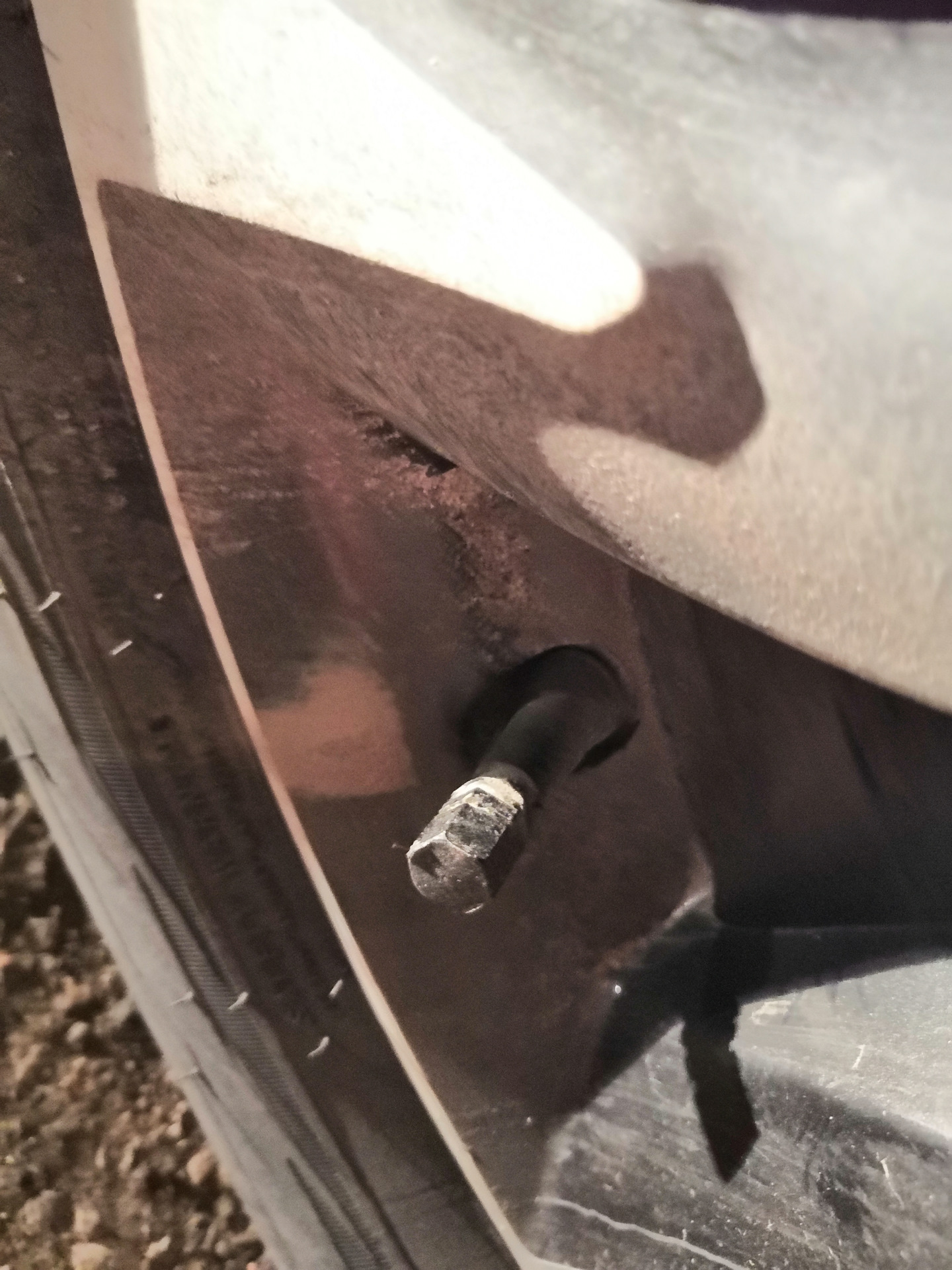

Ещё летом свозил свой зимний комплект колес в шиномонтаж, где мне накачали, отбалансили и колесики ждали зимы, чтобы самостоятельно поменять. Пришли холода, перекинул колеса почти сразу машина сообщила, что где-то прокол. Решил подкачать колеса, но не тут то было: все колпачки прилипли намертво!

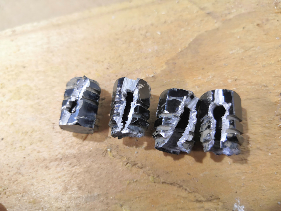

Они не примерзли, а металл колпачка и металл ниппеля вошли в диффузию и слиплись мертвой хваткой.
2 шиномонтажки мне сказали: "о брат, тут только разбирать колеса и менять пальцы", но что-то больно дорого выйдет такая процедура на 19 тапках, было принято решение попытаться снять сие оковы.

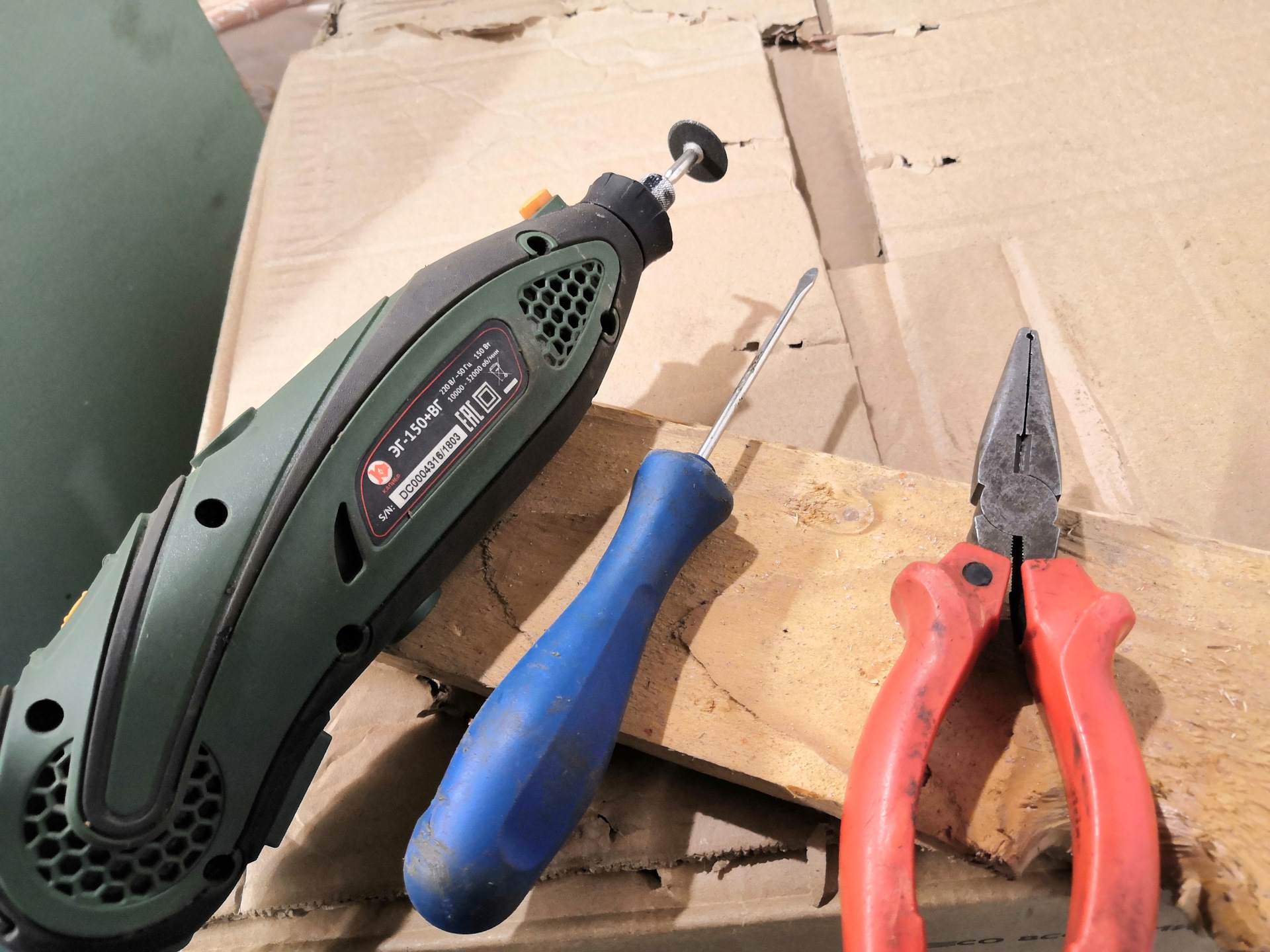

Еду к ребятам из garage112, Klopyra выдаёт мне инструмент, иду колдовать:
Схема вскрытия такая:
— делаешь продольный разрез
— вставляешь отвертку в разрез и пытаешься разжать
— помогаешь пассатижами
— главное не повредить сам сосок и не проворачивать его

Неа, проблема еще в том, что сосок прокручиваться начинает. Да и там вскрытие показало, что они прям почти вросли друг в друга
Да… не думал что такое возможно в принципе:)

Ну, в моем случае все решилось 15 минутной игрой в стоматолога
