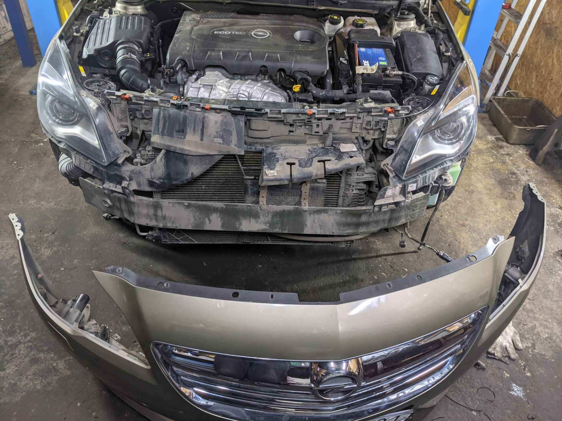

С момента покупки авто не работал парктроник, вылетала надпись на приборке о том, что нужно починить. Время нашлось только 1 января.
Читаем ошибки и видим следующую картину:
B0958-3A — неисправный датчик задний левый угловой
B096D-06 — ошибка по опорному напряжению правый передний боковой
B096C-06 — ошибка по опорному напряжению левый передний боковой
B0954-06 — ошибка по опорному напряжению левый передний угловой
B0955-06 — ошибка по опорному напряжению левый передний центральный
B0956-06 — ошибка по опорному напряжению правый передний центральный
B0957-06 — ошибка по опорному напряжению правый передний угловой
По заднему датчику все понятно, а по передним (их 6 штук) — логично предположить, что не могли они все разом сдохнуть перестать работать.
Ну что же, скидываем бампер и прозваниваем проводку.
Сразу визуально нашлось несколько косяков в проводке
Причем, проводка была повреждена и в части косы, которая в бампере, и со стороны разъема из подкапотного пространства.
В общем и целом — пришлось восстановить 7 проводов.
Не забываем поменять задний датчик на новый и наслаждаемся работой системы помощи при парковке 😌
Комментарии 2
"Укус куницы"
так точно)))
