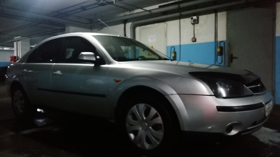

Доброго времени суток. Ситуация такая, при повороте на право, издаётся свист, похожий на трение металла. При снятом колесе, понял что когда прижимаешь диск в сторону двигателя, издаётся этот свист. Колодки поменял, а свист остался. Что может быть?.. (жаль видео не добавить)
ссылка на видео, этого свистка :
Посторонний шум (свист)

Люфт подшипника, он может и не гудеть а люфт быть . Катай до замены .
Я тоже к этому склонялся
У меня была похожее только колодка не шаркала, был только люфт, с ним отъездил тысч 25 пока загедел
Кривой диск сто пудов.
Колодки такие скорее всего, либо диск обточить надо
Поведенный диск, мертвые (квадратные) направляющие, раздолбанные посадочные места под направляющие, поршень мертвый, колодки (новые) хлам и тд…
