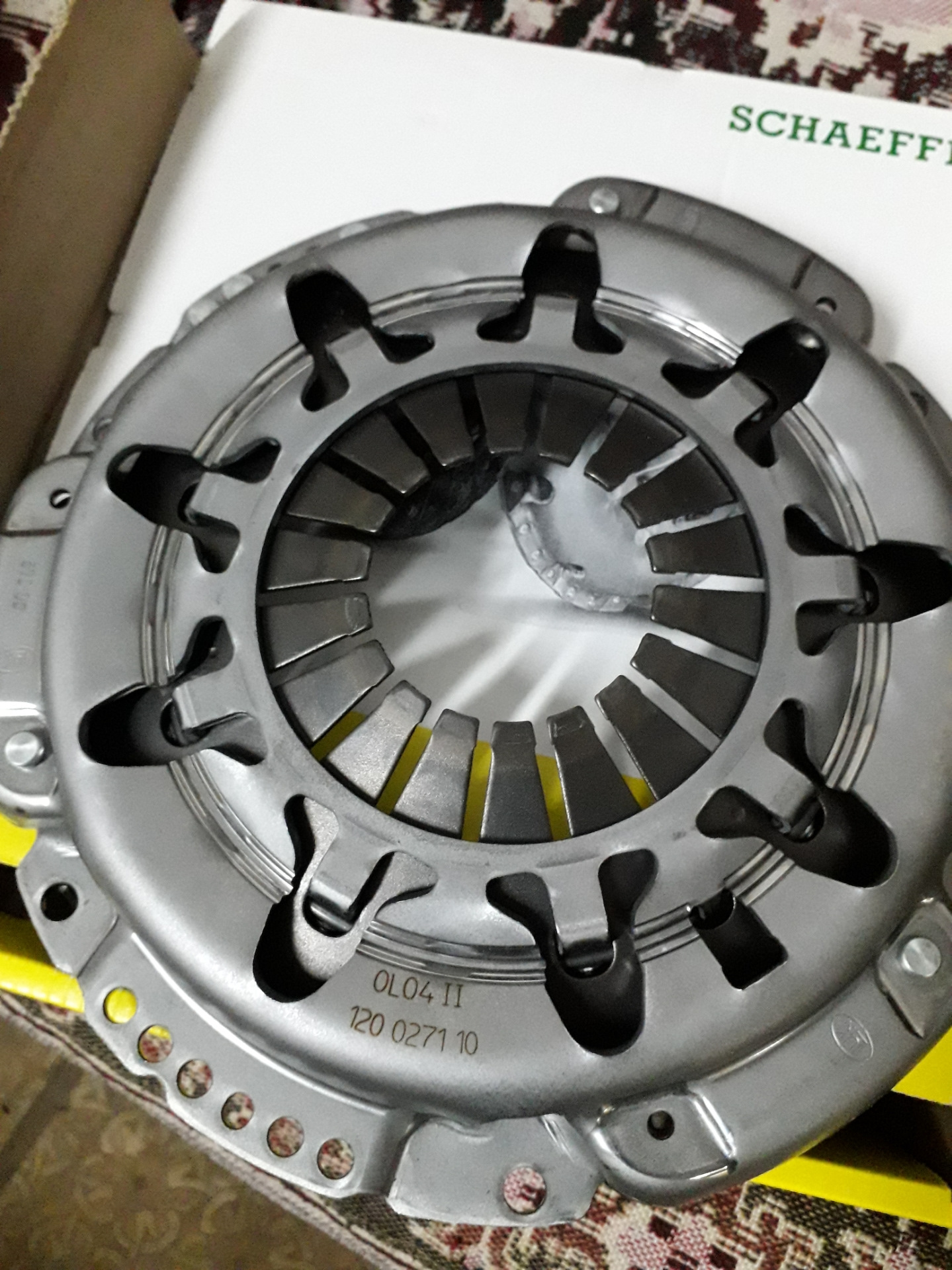

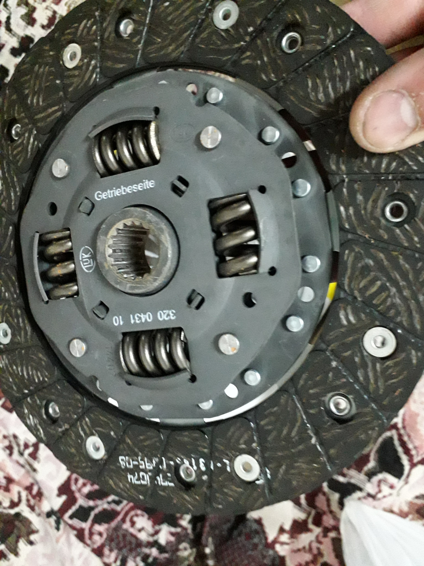

Перед новым годом обломило крепление выжимного. Передачи не включаются. Запчасти в наличие есть только китай, через интернет магазин ждать долго, заказал в обычном магазине запчастей, доставка на следующий день. Сам делать не стал, т.к. нет времени, новый год на носу, с сервисами тоже проблема — кто наотрез отказался брать приму, где то цены — космос и по времени очередь. Один сервис согласился сделать за день, в итоге кинул. Но нашлись ребята, которые согласились. Договорились на 5500 за работу. 7 часов и автомобиль находу. Сцепление стало очень легкое. Старый диск уже кончался, корзина хорошая, только на лепестках выработка небольшая.
За все время владения ниссаном это первый визит на сервис, не считая регулировки схождения.
Был приобретен комплект сцепления LUk арт. 620 3178 00 — 7500р.
Кронштейн крепления выжимного арт. 30506-М8002- 500р.
Сальники приводов 2 шт. арт. 38342-М8001 -1000р.
Ребята неожидали, что столько много надо разобрать, что бы снять коробку, но уговор был на 5500.
