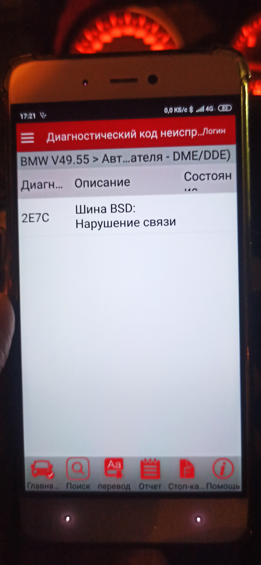

Мужчины, обращаюсь за советом, мало ли кто сталкивался.
С самой покупки автомобиля (n52b25 + 6l45) не могу решить одну проблему с поведением авто.
Ситуация следующая:
Коробка переодически дергается и питается при понижении с 4 на 3 или с 3 на 2 передачу.
Работает нервно, болезненно, переключения передач ощущаются 5 точкой, передачи недотягивает, нелогично переключает, может при маневре или движении прямо резко поднять пкредачу, бывает даже на 2 передачи вверх.
Чтобы спустить передачу добавляю газу, коробка тупит и с пинком или даже ударом спускает 1 или 2 скорости вниз.
Но бывают чудеса, она ездит по настроению.
Машина может постоять на охране 15 — 20 минут и все начинает работать безупречно.
Отличная езда может продолжаться день и более, а потом по той же схеме смениться снова на "болезненную" работу.
Так же при движении именно по снегу коробка всегда работает отлично и без нареканий.
Вопрос — что за фигня? Что посоветуете?
Естественно что масла, фильтра, свечи и прочее прочее все сделано, проверено, все адаптации, обучения сбрасывались, счетчики старения масла тоже.
Последняя замена масел в АКПП и раздатке показали что все чисто, магниты чистые, без претензий.
Возил к 4 разным коробочникам, все по результатам тест драйва с компом не нашли никаких проблем в кишках коробки.
2 рекомендации : лезть в гидроблок и поискать проблему в навеске мотора или электрике.
Ошибок никаких нет, иногда вылезает ошибка на скриншоте.
Мотор без нареканий, смущает только повышенных расход топлива.
Летом было 11 — 13 город, сейчас 16 — 20 город.
Трасса ниже 12 не опускается при скорости 90 — 130.
Возможно кто то сталкивался с подобным, уже устал искать проблему, тачка прикольная, но при таком поведении АКПП ездить реально невозможно.

Доброго времени суток. Каким сканером читали тачку?
Лаунч

Посмотри термостат акпп, он под бочком находится. А вообще говорят что это капризная коробка очень. У меня били долгие переключения с 2 на 3. Обслужил гидроблок поменяв все мембраны и чекболы. Особо результат не появился. Но хорошо что не пинается. А так бывает небольшой пинок при понижении передачи. В основном эти проблемы с мехатроником точнее с салиноидами. А может и раздатка пинается
Вот на счёт раздатки интересно. Тоже не рад сказал из-за неё могут быть пинки, но как определить наверняка, СТО помочь не могут, предлагают только путём замены узнать )
Я бы наверное сделал так:
1. Отключить предохранитель раздатки и исключить раздатку из возможных виновников неисправности
2. Исправить ошибку по шине. Делаешь диагностику Рейном, он должен по идее выдать список мероприятий по устранению неисправности. Скорее всего надо понять какие абоненты висят на этой шине, насколько часто появляется неисправность и, если это возможно, электрически отключать абонентов от Шины по одному и смотреть когда ошибка перестанет появляться.
3. Посмотреть состояние проводки и разъема на акпп.
4. Если ничего не помогло и новых идей нет, то скидывать гидроблок и менять рваные мембраны, изношенные чекболы и прочие резинки.

Да может причина быть в банальном недозаряде аккумулятора, тоже у кого-то этот пост был
Теоретически, наверное, возможно.
Шина bsd, генератор, все рядышком.

Очень странно, какая связь?
Шину bsd коротит порой
Как думаете, может она оказывать влияние на ситуацию?
Я так понял, что в случае с 83 кузовом она связывает между собой генератор, датчик уровня масла и электропомпу ОЖ.

А как поймать такую деликатную неисправность?
Смотришь потсземе где идёт шина и прозваниваешь АКПП дме
Может провод какой на массу коротит в косе, которая к АКПП идёт или в разъеме окислились контакты?
Это круглый который в коробку приходит?
