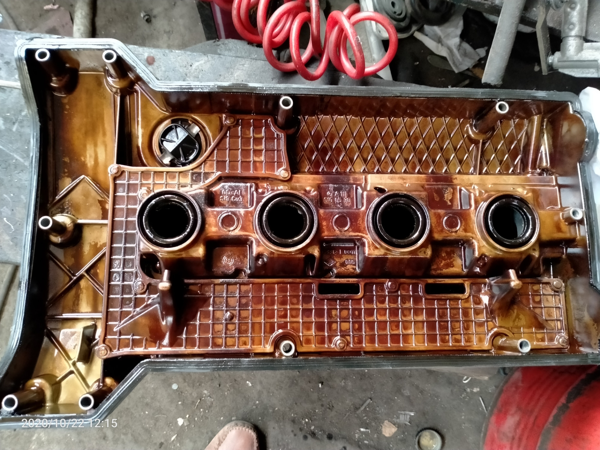

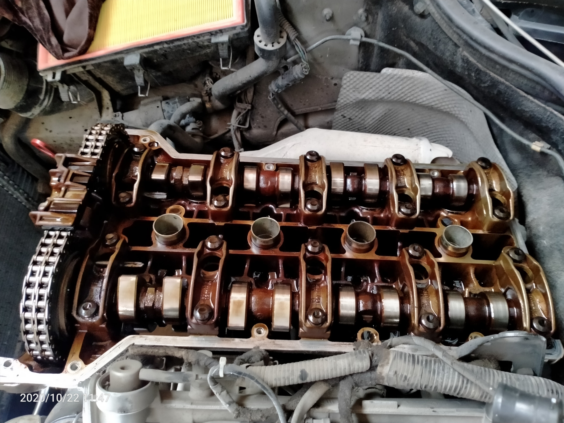

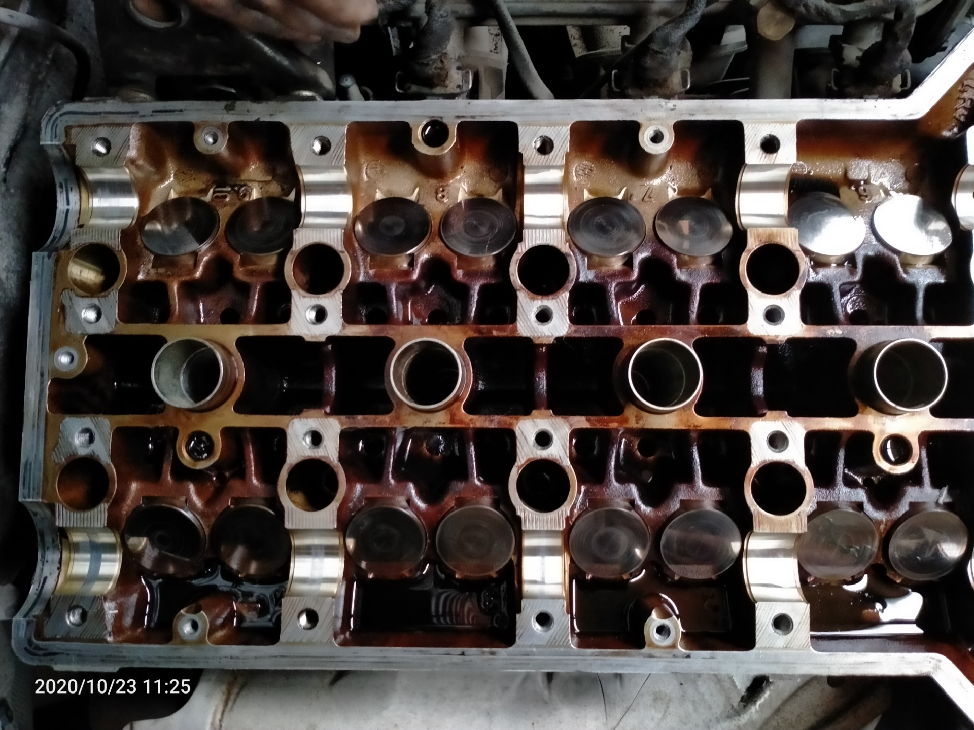

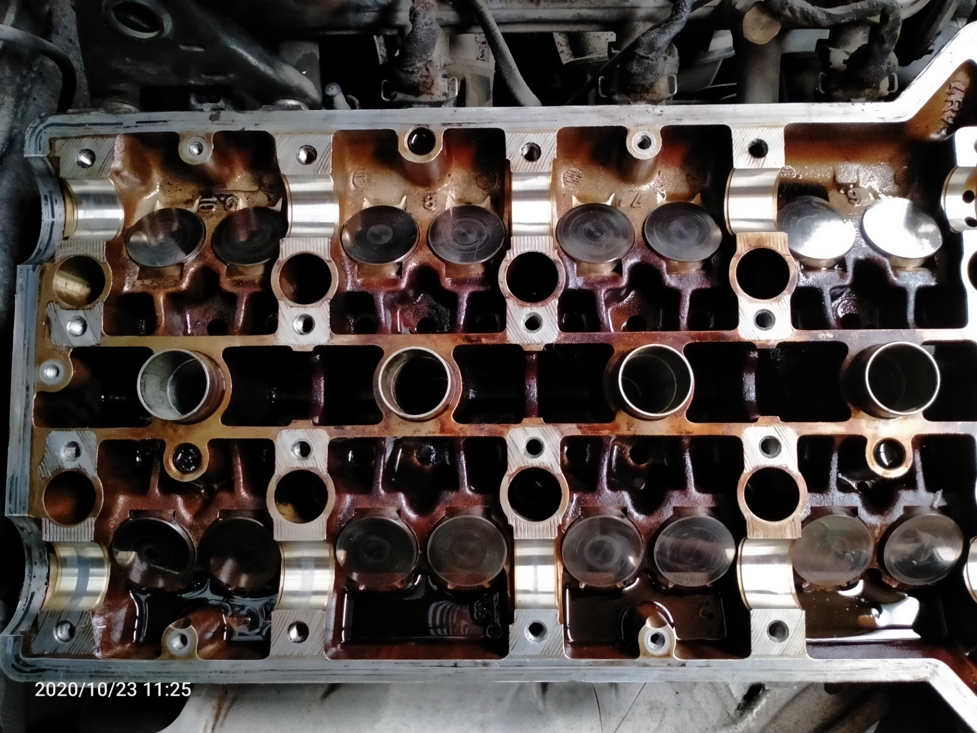

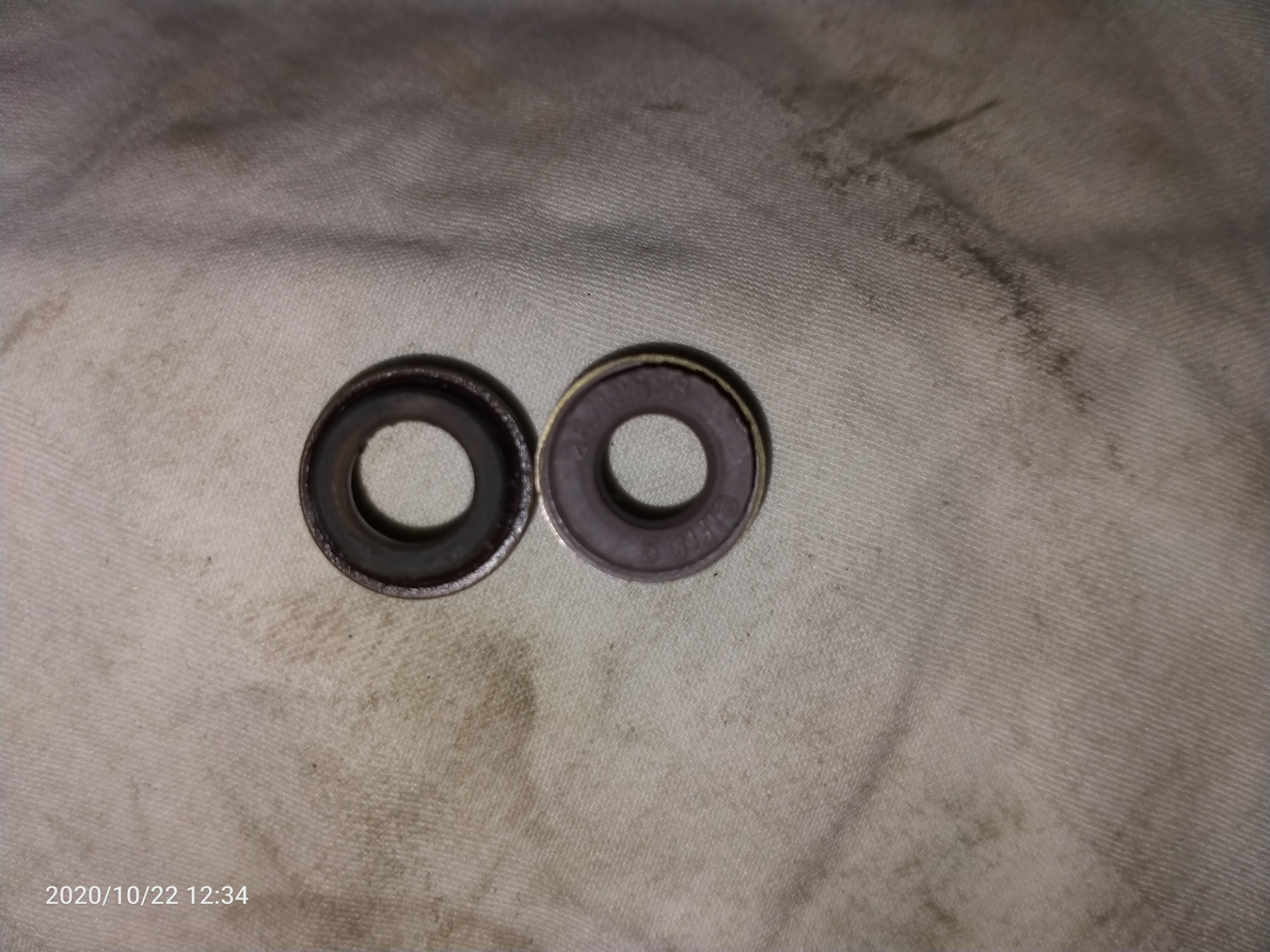

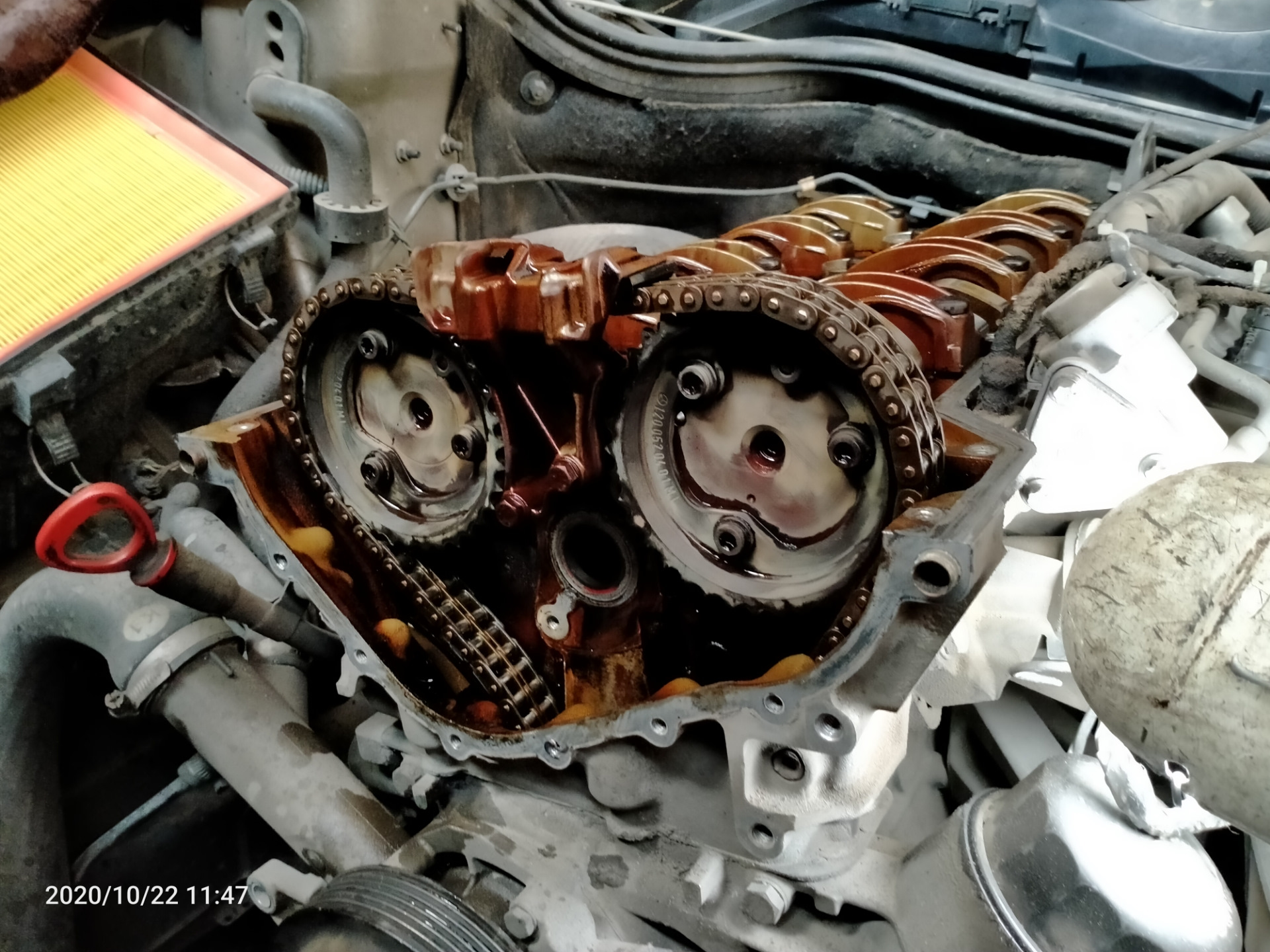

В недавнем прошлом произвел замену клапанных сальников на своем моторе м111 из за масложора, но что удивительно не было видимого синего дыма масла на скорости с глушителя. Процесс замены думаю особо описывать нечего, весь интернет пестрит, но были несколько моментов, которые ниже опишу.

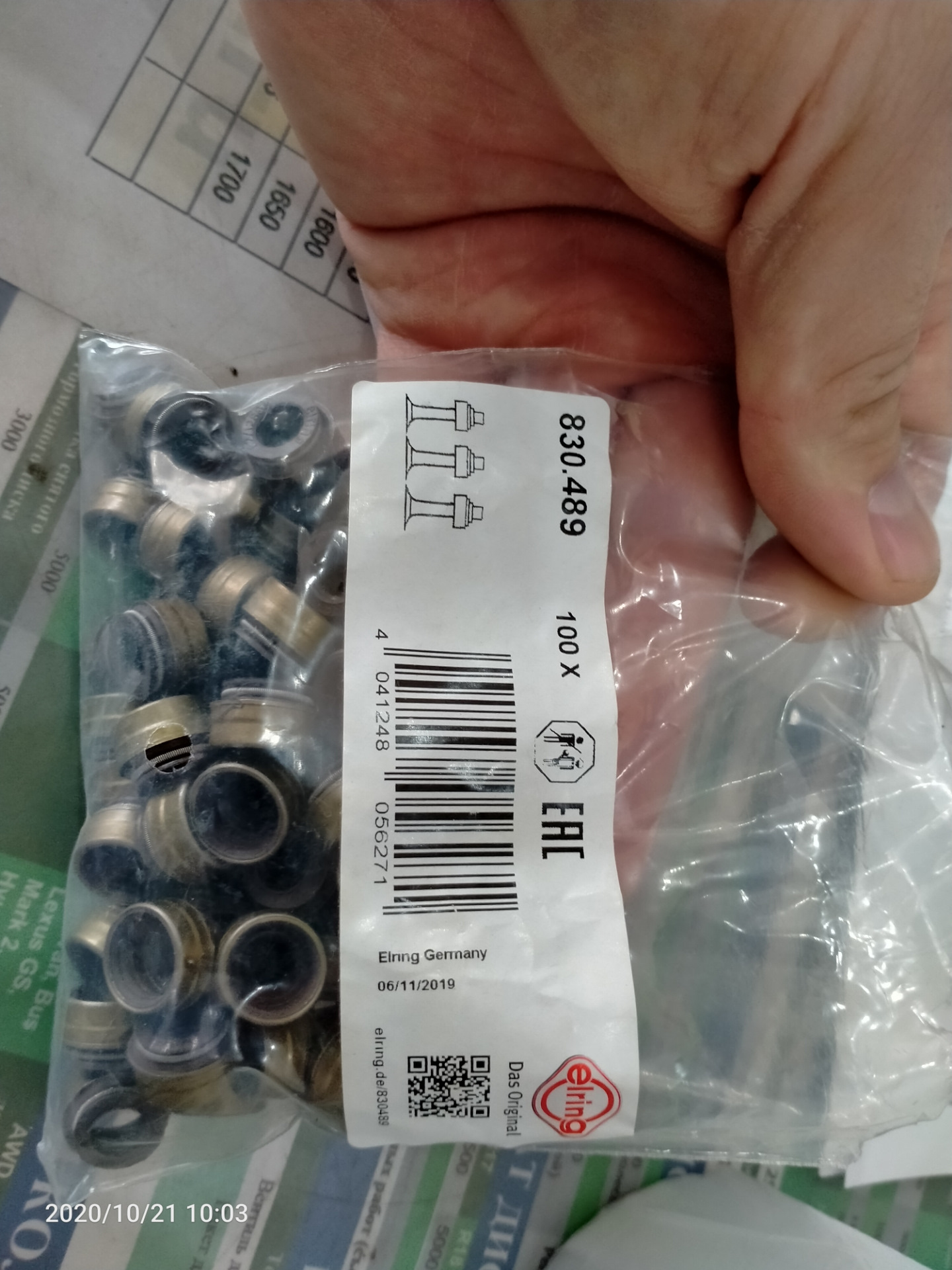

Стоимость запчастей:
— клапанные сальники — 6400 тг (elring)
— прокладка клапанной крышки — 11000 тг (троктек)
— сальник лобовой коленвала — 4500 (Виктор Рейнс)

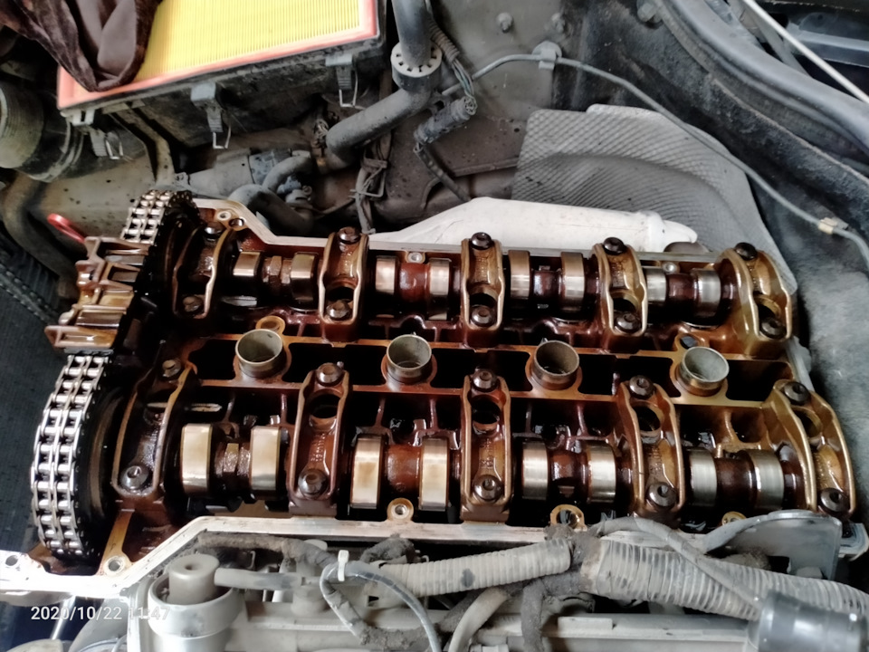

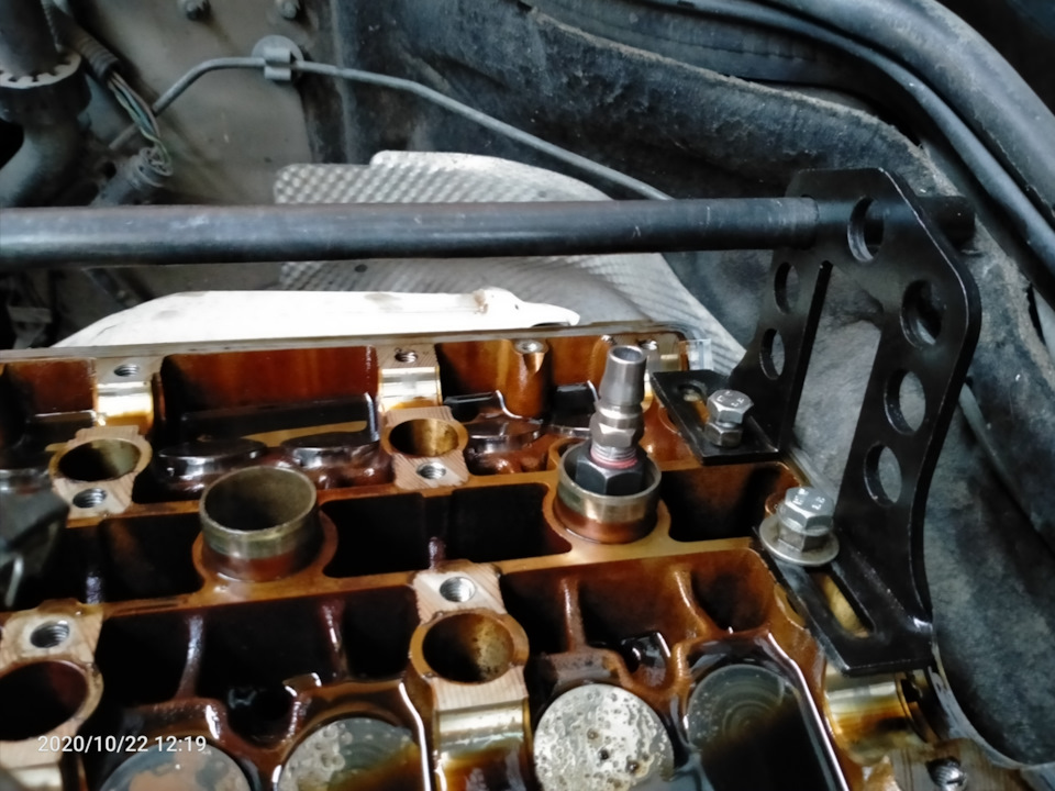

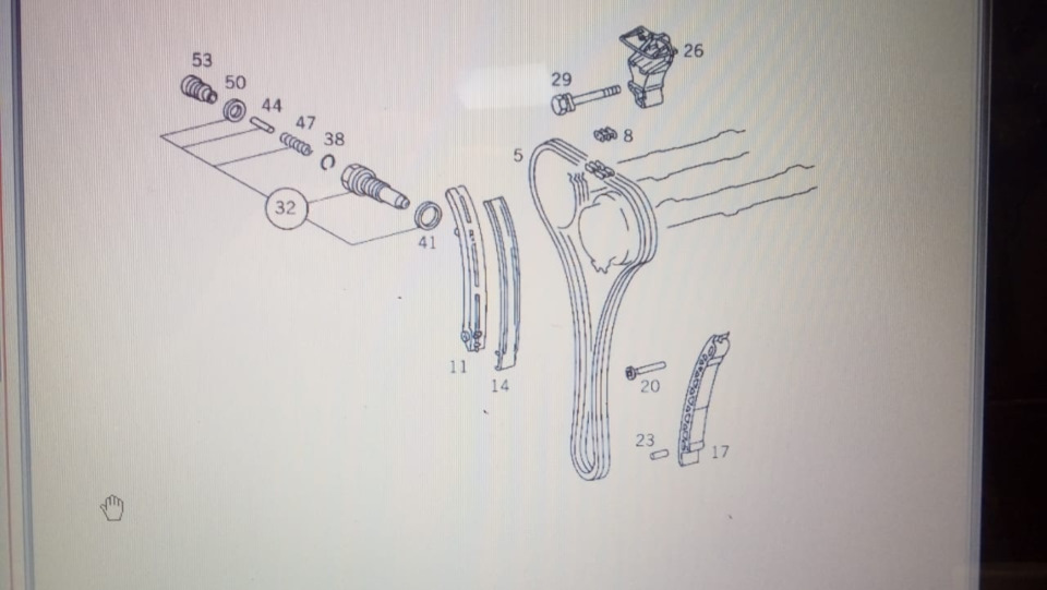

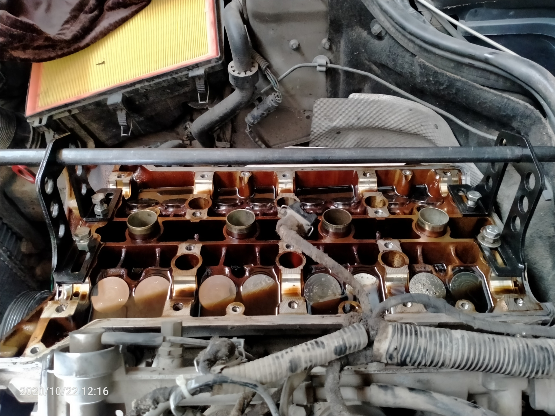

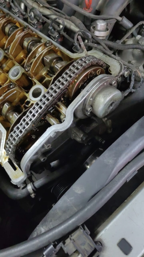

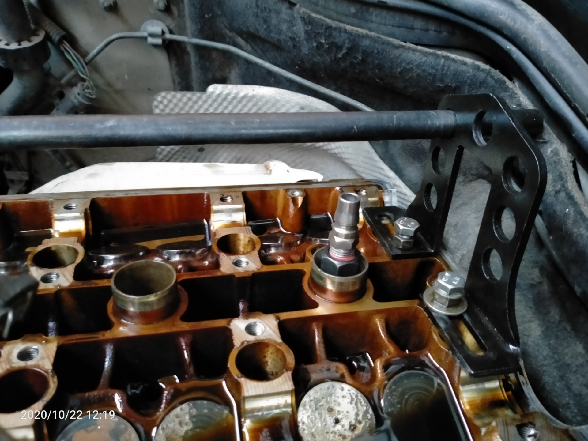

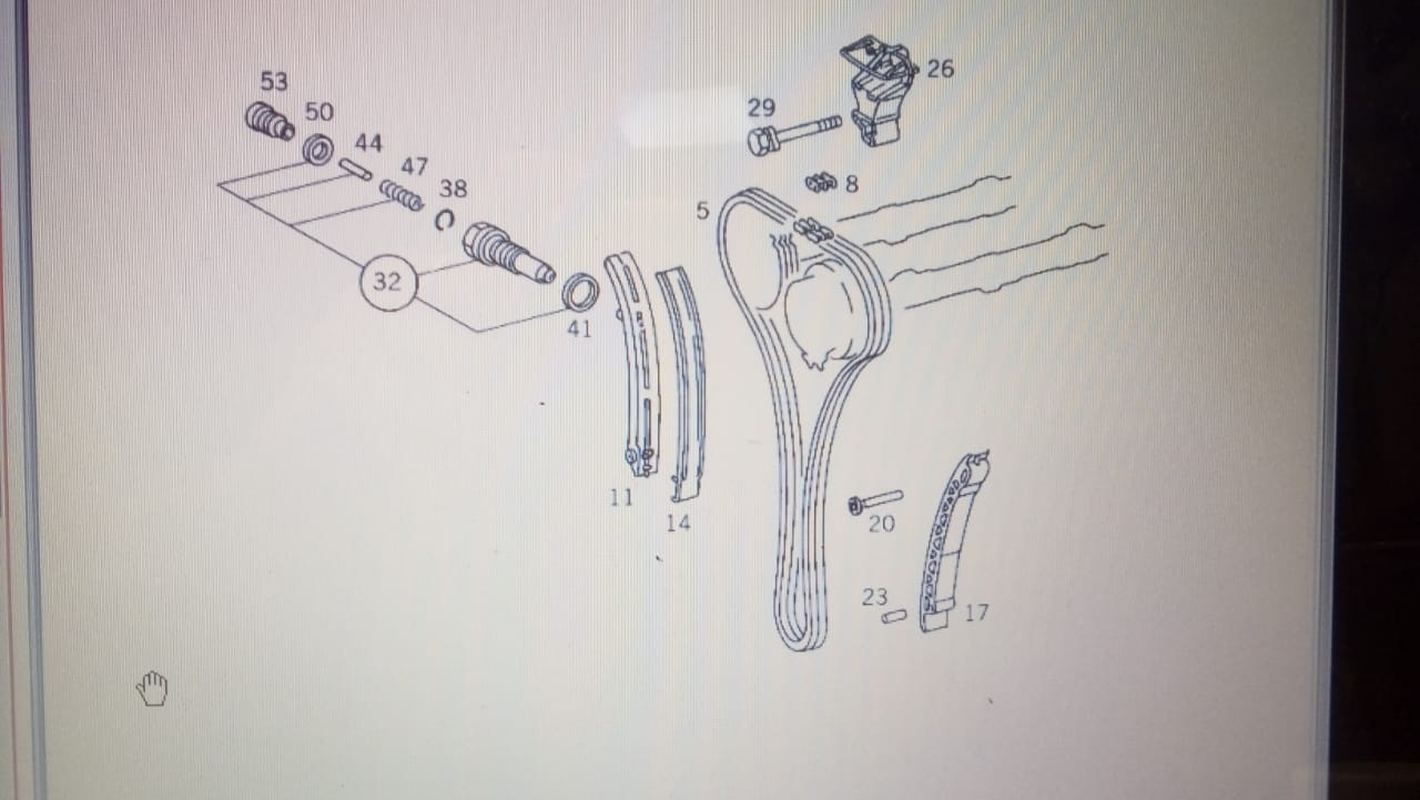

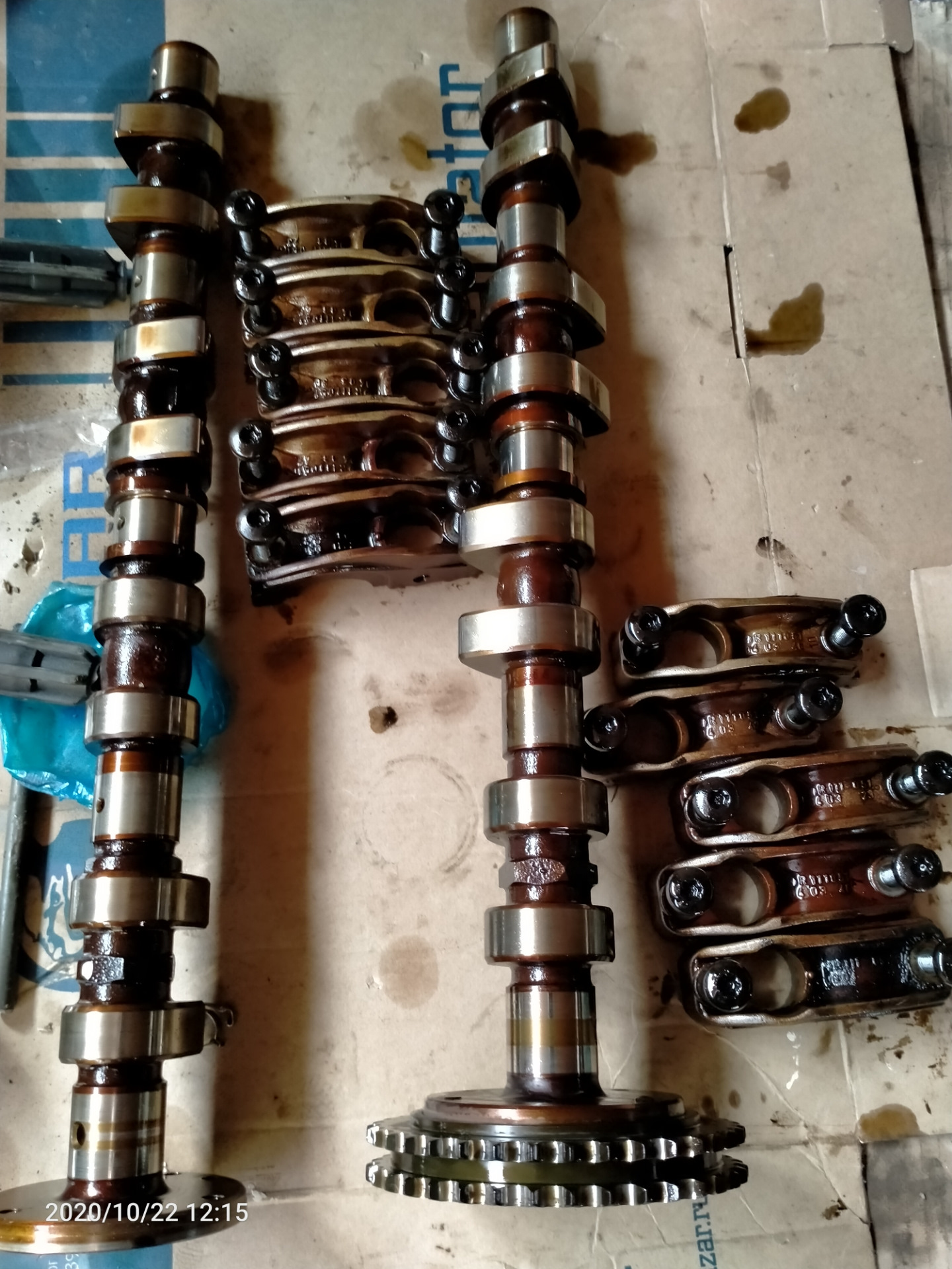

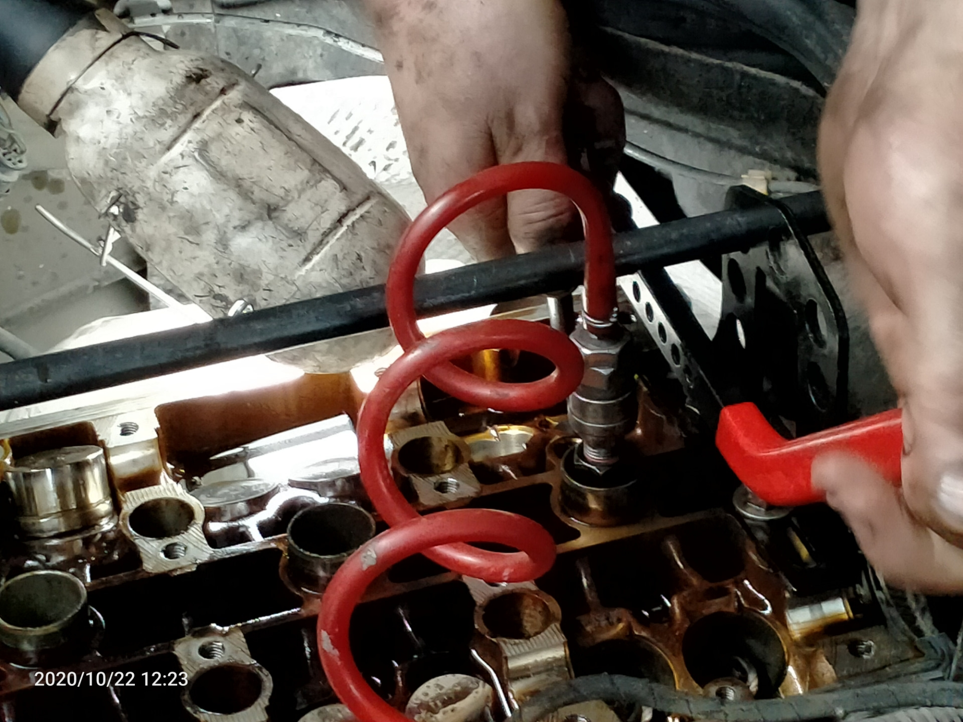

В целом доволен произведенной работой, внутренним состоянием двигателя (если честно не ожидал при пробеге 350 000 км). Замену производил моторист, для того чтобы клапаны не проваливались во внутрь, он вместо свечи вкрутил длинную трубку и подавал через нее воздух, тем самым фиксируя клапаны на позиции. На очередном цилиндре, когда поршень был в верхней точке, он начал подачу воздуха, естественно воздух под большим давлением резко заполнил внутреннее пространство переместив поршень вниз, произошло довольно резко, в этот момент цепь болталась, т.е. распредвалы были сняты. В результате сломало башмак(успокоитель) цепи, пришлось снимать лобовую крышку для ее замены, а этот процесс занял прилично времени. Так что не совершайте подобных ошибок, цепь такое не прощает.
Всем удачных ремонтов.
P/s: в настоящее время проехал около 2000 км, уровень масла тот же.

Получилось? Сами делали? На сколько плотно сальники сели на свои места? Мне показалось что они сели без особых усилий и это мне не очень понравилось…
Распредвалы затягивали от руки или Динамо ключом?
Да, сделал сам. Посадил надевая чехол на клапана, а сальники предварительно замазал маслом, что бы легко посадить на своё место. На сколько плотно, не могу сказать, но то, что на клапанах вовремя установки масло все собирали сальники, это точно. Затягивал все руками, без фанатизма. Ключ имел длину почти 30см. Думаю на 15-20 нм затянул. Это на руке чувствуется))
