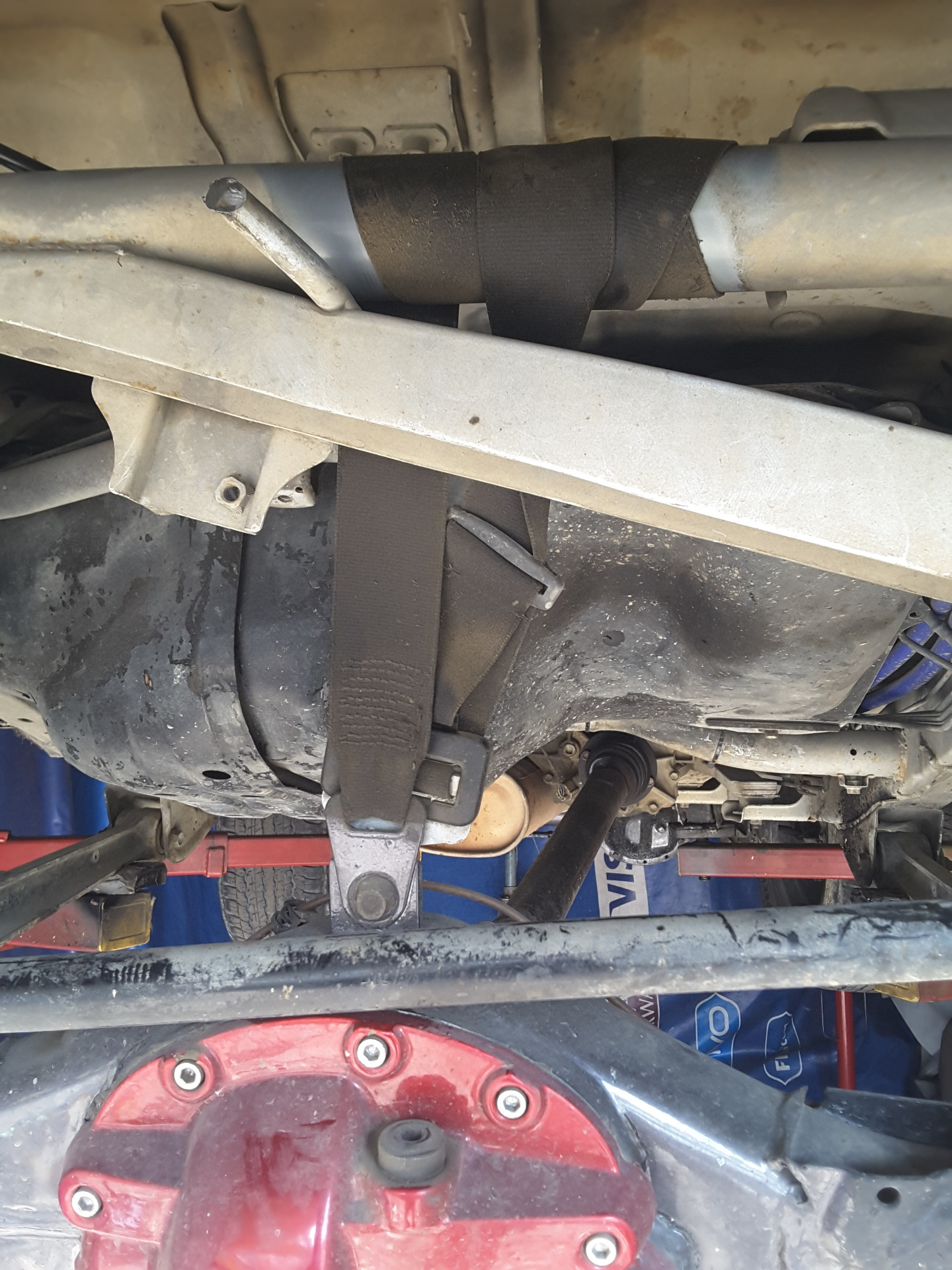

При установки длинных амортов появляется проблема слишком большого отпуска моста. При лебежении в болоте мосты становятся якорями, а при съезде с крутых склонов задний мост старается машину оттолкнуть, и машина может сделать кувырк. Взял вылявшийся ремень безопасности и вуаля…

Для чего создавать проблему, а потом ее самоотверженно решать? Правельная длинна пилотов и вуаля!)
Что такое пилот?
Гребаннная т9, амортов
Нельзя допускать стук аморта в разложеном и сложеном виде! Это многие знают! Я уже вырывал
Если бы было совсем нельзя то с завода такую хрень устанавливали бы сразу на все авто, не рекомендуется да, но это не критично, когда в сжатом состоянии более критично но для этого отбойники стоят
)))) я так понял срочно снять? При таком конфиге ходы большие, а при спуске, когда мост разгружен машину не отталкивает. Почему-то через одного надо это дублировать, ведь всё в теме написано.
Снять это само собой !) Но Не в этом дело, что бы не вешать соплей нужно грамотно подобрать аморты под ход пружин
Тебе может и надо, я решал свои задачи не связанные с тем что ты описываешь

С завода есть расчет пружины и аморта, аморт не дает стрельнуть пружине на отбой, когда заканчивается ход аморта, уже пружина теряет свою силу разжиматься и удара усиленного пружиной уже не происходит. Здесь на лицо у автора не соответствие жесткости пружин к амортам. На заводских ралийных багги, камазах и т.п. ремней нет, а там прыгают… Сделал длиноходную подвеску, а теперь ее зажал шарниром посередине, оригинально)
Вот я и про несоответствие и сказал! Подобрать все грамотно и ненужно ни каких соплей будет вешать

довожу до Вашего сведения, что стандартные машины в триале не используются. ну это так, вдруг Вы запамятовали. Посчитайте сколько весит взрослое колесо, с какой силой оно тянет мост. И преисполнитесь в познании, еще не все потеряно!)
И что с того что оно весит больше? Аморт у него же не стандартный и явно сильней обычного ! В теме самое главное нахрена его подвешивать? Если можно все подобрать заранее грамотно!
Чтобы при спусках мост не отрывался провоцируя кувырк через морду. При этом не ограничивая ход подвески! Вам с такими вопросами оно точно ни к чему)
Для триала я соглашусь — там мост высоко ни к чему
Но автор про болота пишет еще…

В триале и других соревнованиях все ездят с ремнями? Может в рф да, но за бугром не обнаружил, мы как всегда умней наверное🤣
Очень плохо значит смотрел. Даже терафлекс делает стропы-ограничители.
Увидел, пардон
Подвязывают обычно с каждой стороны, а не по центру)
Цели разные. Когда у колёса для ограничения хода непосредственно аморта. Дабы не било по сайлентам аморта или вообще чтобы не вызвало. У меня шток 20мм! У КамАЗа 16, нечего переживать, но при этом при спуске мост меня не отталкивает. Болот нет, а если будут в других краях, тоже поможет не погрузиться в бездну. Из-за равного веса одно колесо не опускается, так может на мили мили…
Не в толщине штока дело)
И даже не в том что пружины выскочить могут…
И не в сайлентах аморта — сайленты это семечки!
Клапана аморта — вот им больно будет при отбое, если ограничения нету и ты в "прыжке"…
Поэтому, я за ограничение по сторонам а не по центру — так гораздо правильнее!

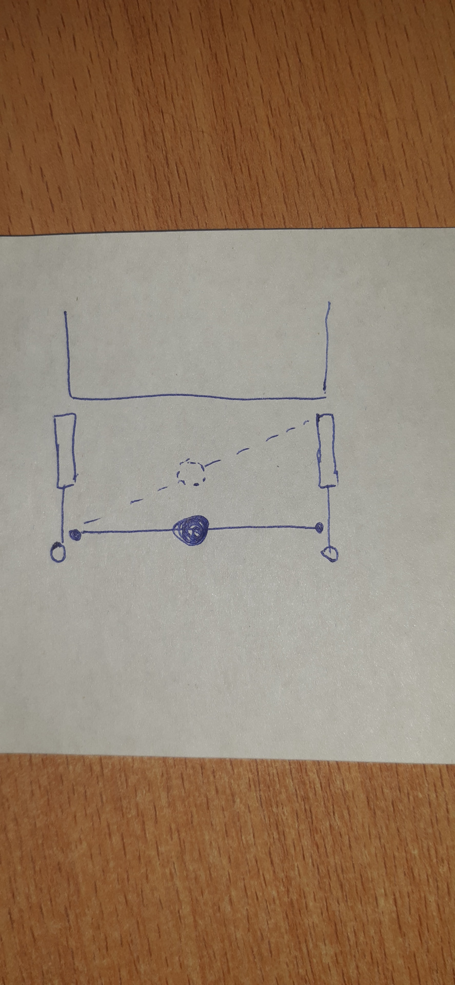

Если ты в прышке как мост пойдёт в отбой? Клапана это всего лишь ещё одна причина ставить ремни, но не доказательство не работоспособности этого конфига! В КАКОЙ ситуации это работать не будет? То что ты пишешь это вода забирающая и твоё и МОЁ время. Я готов общаться, но по делу.
В отбой за счет пружин пойдет!
Сами амортизаторы не факт что успеют удержать до того как клапан встретится с отбойником…
Данный конфиг держит только высоту моста.
И не дает одновременно выйти на отбой до мертвой точки амортизаторам — но, по отдельности амортизаторы ничего не ограничивает.
Считай что у тебя А-рычаг сделан из ремня…

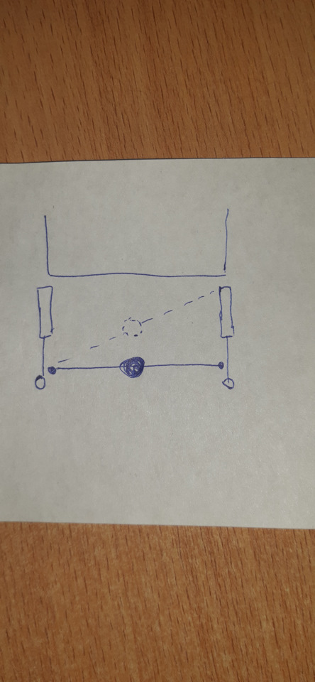

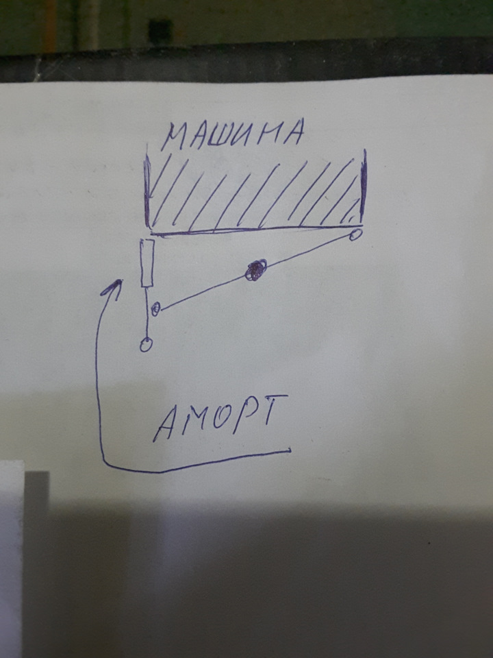

Тут ты точно не прав! Нарисуй на листке отрезок равной длине карандаша, грубо говоря на расстоянии два см ПО СЕРЕДИНЕ поставь точку. Затем карандаш начинай поворачивать, в определённый момент он упрётся в линию (то бишь отбойные на раме) и вот теперь самое главное: если аморта короче этого ограниченного хода то будет удар, если длинше хотя бы 1см то нет ! Вот и всё волшебство. Большие ходы по одному, нет ударов, в болоте не тонет дальше длины ремня и на списках безопаснее))) удачи на дорогах!
Я понимаю что ты сам понимаешь что хотел написать.
Но я ничего не понял)))
Куда ставить, куда поворачивать, относительно чего?)))
Что такое ограничитель хода и для чего подвязка моста нужна — я в курсе.
Но в спорте все делают возле каждого амортизаторов!
Ибо так ты гарантированно на 1см подстрахуешь амортизатор, или даже больше, если нужно ограничить ход моста еще больше.
В твоём случае, тебе нужно будет гораздо сильнее поджать мост по центру — чтоб с краёв моста выловить нужное ограничение!
Грубо говоря — у тебя маятник сейчас.
Или весы…
1 см это пример, у меня гораздо больше, так как вдруг отбойник оторвёт или сайлент на аморте испортится или и то и другое сразу
По что я и говорю.
У тебя мост задран к машине высоко.
Более высоко, нежели сделать ограничители возле каждого амортизатора!
В твоём случае артикуляция сохраняется только когда машина на диагоналях разных…
Но когда по относительно прямой, то ход амортизаторов В ПАРЕ еще больше ограничен.
Другими словами.
У тебя мост всегда либо на уровне жирной точки, или между ней и рамой(машиной).
А мог мост быть на уровне не жирных точек(что рядом с амортизатором) — на уровне между ней и рамой.
Твоя конфигурация работает, если бы она была не постоянной а быстросьемной.
Но кто это будет делать на соревнованиях — прыгать под машину и что-то там цеплять, а потом расцеплять, а потом опять…
Для этого трос лебедки пропускают через кольцо на мосту — она и тянет и мост поджимает к раме одновременно.
Получилось из разряда, хочу с горы спуститься прицепил, хочу промчать по прямой отцепил. Временное решение для разных трасс. Один черт подвеска расчитана не верно и для таких подвесок продают стропы))
