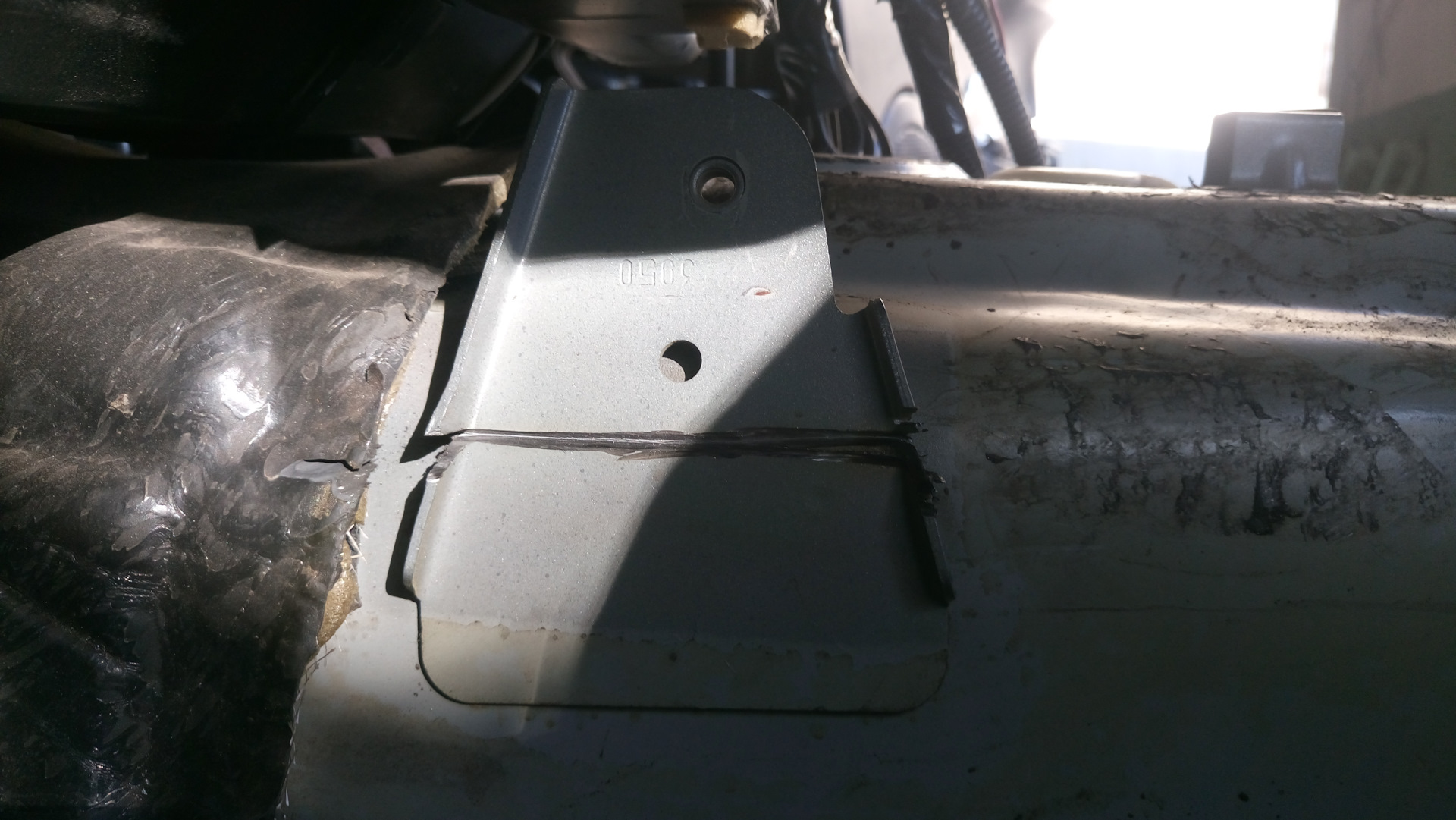

На 5 году жизни авто появился запах антифриза в салоне. Недаром на печку, которую ставят на заводе, гарантия от производителя — 5 лет. Долго искал причину, так как потеков заметных не было. А до этого были локальные протечки из-под хомутов в разных местах и все решалось просто. Но не в этот раз.
За замену печку официалы намекнули на 15К рублей за работу.
Изучив доступную информацию решил произвести ремонт самостоятельно (карантин, времени свободного достаточно, финансов — наоборот). Склонился к варианту замены без сняти панели, при наличии кондея.
До того, как добрался до печки, потихоньку начал снимать пластик салона, магнитолу. Ездил в авто с частично разобранным салоном. Подкладывал тряпки под печку, чтобы меньше жидкости в ковролин уходило.
При замене руководствовался этим вариантом замены
www.drive2.ru/l/528158932691059940/
Снял кресла водительское и пасажира, с ними работоть сложней. Много времени пришлось лежать на полу салона.
"Веселый шуруп" не получилось выкрутить укороченной битой, но помогли переставные клещи, потихоньку ими его выкрутил снизу
Серьезное препятствие для изменение положения печки — блок подушек безопасности, без его снятия не получится развернуть пластик отопителя под нужный угол. Лучше сразу укоротить шпильки, иначе потом блок не залезет назад. Я потратил на него больше времени, чем на печку.
Отопитель развернул под нужный угол, при этом пришлось еще педаль газа снять.
Ковролин снял, позже в течении месяца его несколько раз промывал водой и сушил на солнце.
Можно его снять сразу до демонтажа печки, будет проще крутить отопитель.
Наклеил поролоновый уплотнитель для окон на новую печку
Заменил шланги на новые, старые проблемно было снять — просто перерезал.
На замену печки ушло два дня "ковыряний". После этого месяц ездил с несобранной нижней частью под панелью, чтобы убедится, что ничего не течет ну и пока ковролин высох.
Ну и заодно переместил блок иммобилайзера повыше. Сделал металлическую пластину для его крепления на один болт с реле.
В общем, камасутра тяжелая, но выполнимая.
