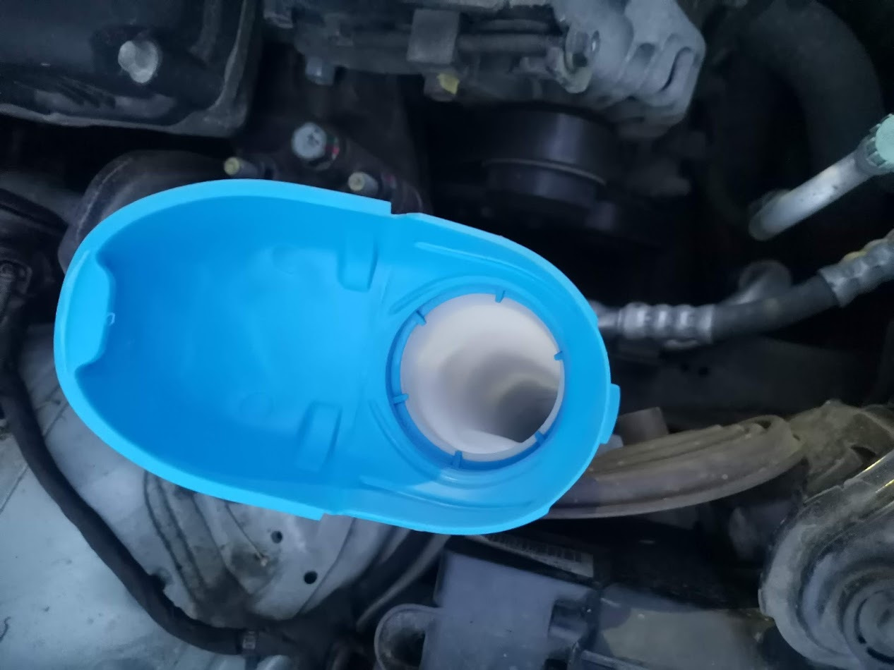

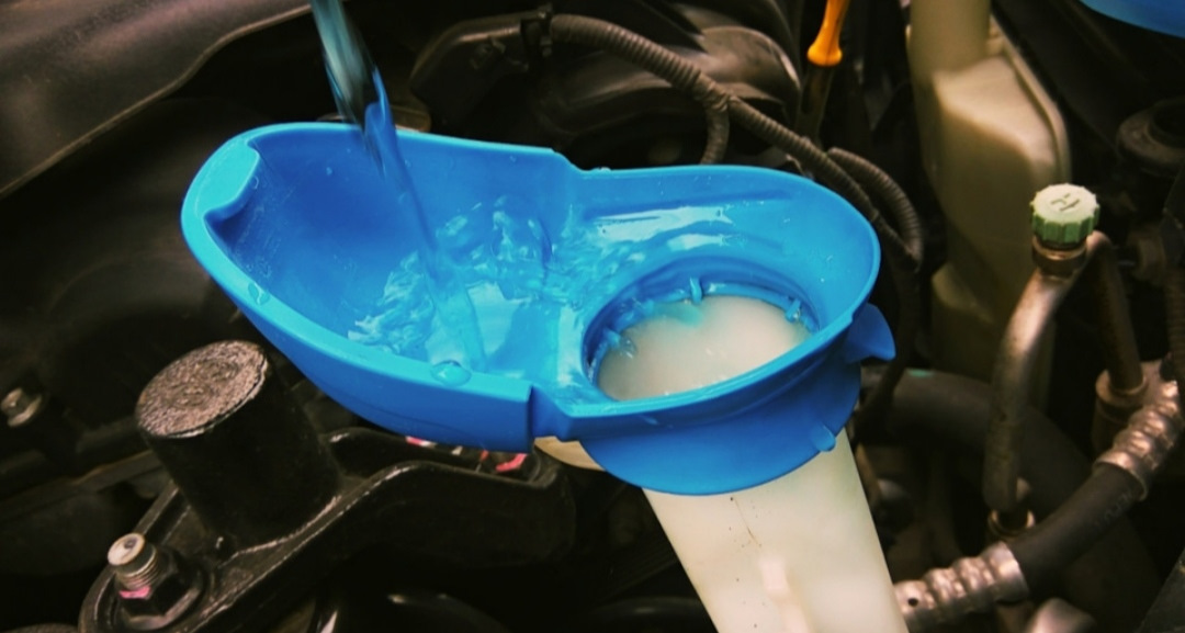

Всем привет и с Новым Годом! Давно хотел поставить крышку для заливки от Skoda(000096706-воронка для стеклоомывающей жидкости), что бы заливая омыватель не залить моторный отсек жижкой. И этот день настал. Заказал перед НГ и за 2 дня крышка пришла. Смотрится аккуратно, не чужеродно(имхо). Верх крышки-пластик, основание-резина. Пришлось чуть повозится-натягивалась с трудом. Села плотно. Теперь, заливая жижку, -ни одной капли мимо, особенно тогда, когда заливаешь из полной пятишки).
Ну и чуть фоток:

Класс! Смотрится как детский горшок)))

не правильно ее установил. Там паз в основании есть, в который ребро горловины влезает, с трудом но влезает — я на крышке цилиндров на 30минут оставил, чтоб нагрелась и смог установить, народ в горячей воде еще разогревал.
Спасибо за подсказку-переделаю)

На самом деле все легко встает даже в холод. Надо лишь вставить горловину в паз в месте где находится крючок для старой крышки, и оттуда двумя пальцами с двух сторон продавливать горловину дальше, скользя вниз. Главное все делать симметрично, тогда проблем не будет.

Верно заметил
