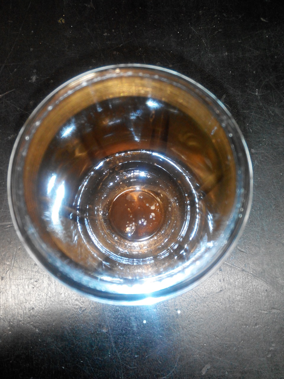

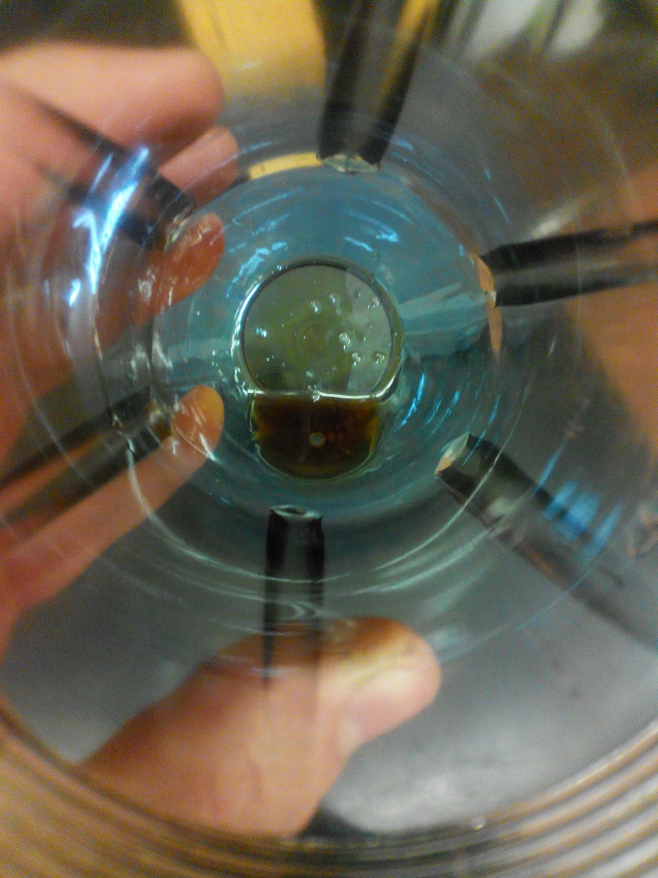

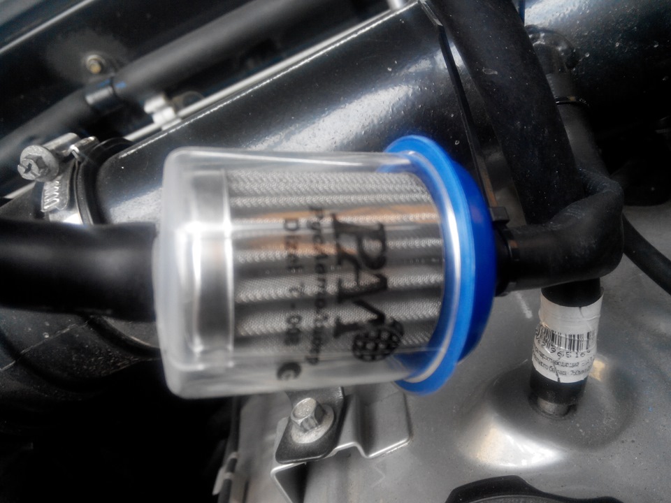

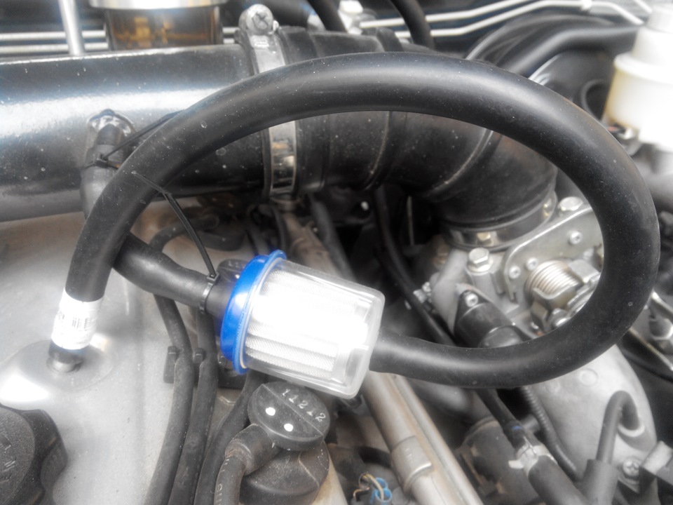

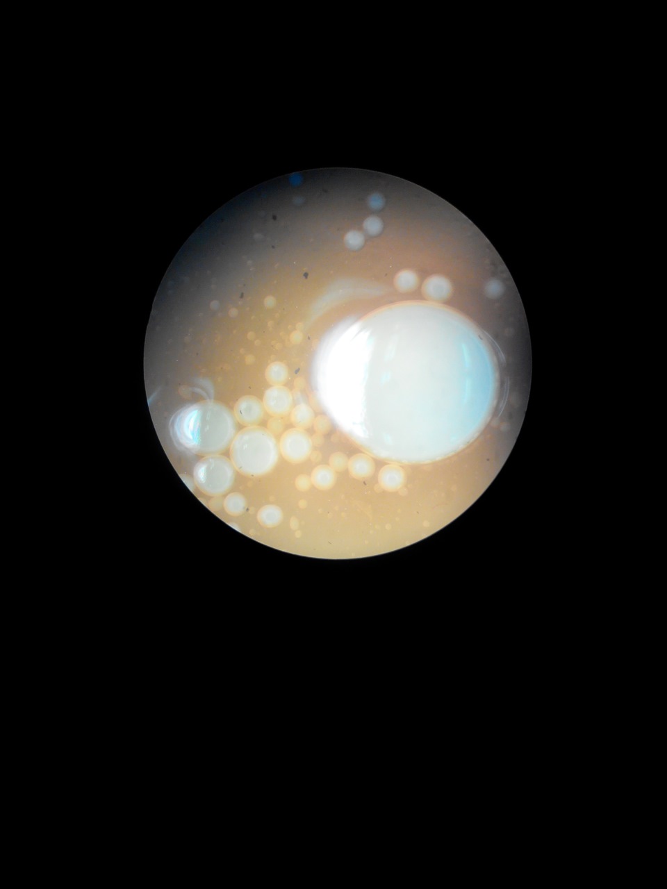

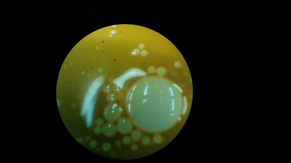

За сутки катания по городу уловил немного масла. Толи перелил при очередном ТО, толи клапан pcv не работает. В масле обнаружены капли конденсата, гарь и металлическая пыль. Так же установил на второй сапун фильтр дизельный, за неделю он остался чистым (смысла в нем нет, вернул в шататное состояние)

Всё это всасывается в цилиндры и сгорает безболезненно для ДВС. Но… Решение правильное!
Меня больше раздражал дроссель в масляном налете.
Да, задумался…
Да уж.
Завтра попробую снять клапан pcv, посмотрю что с ним.
Это я так понимаю за день
Да, километров 50 проехал.
